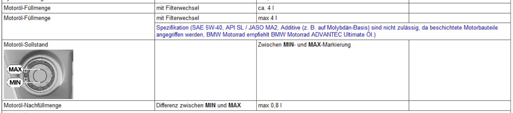

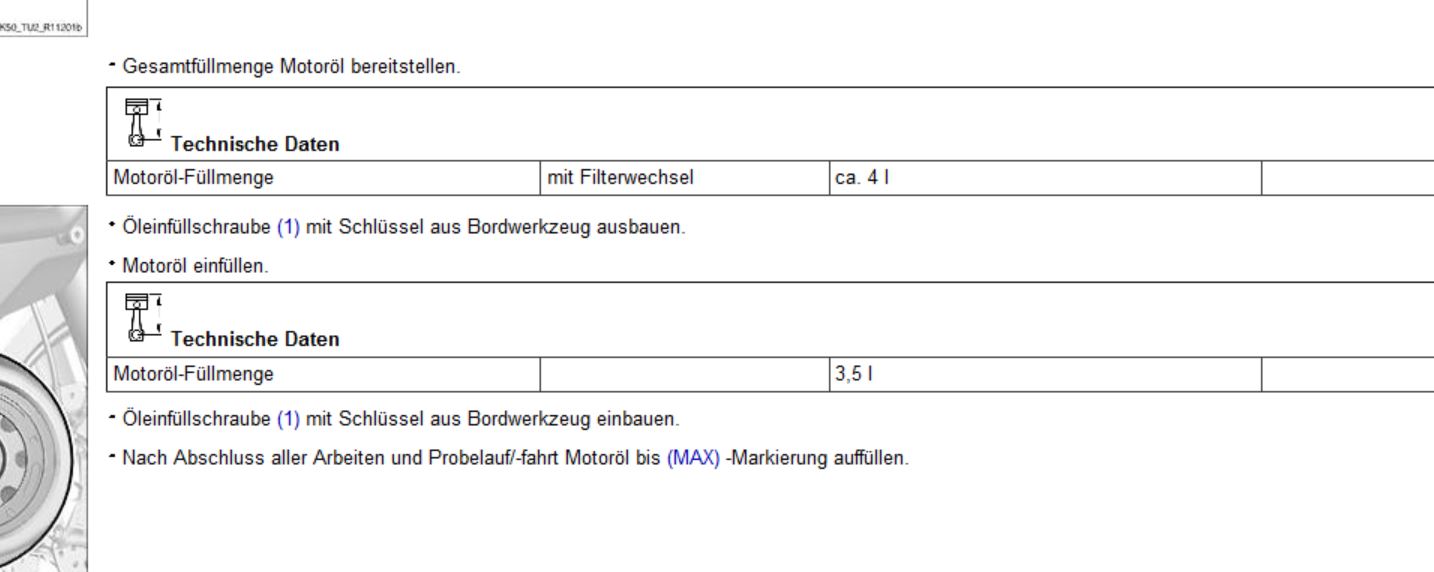

Mir ist die ganze Diskussion etwas seltsam.
BMW Schreibt dezidiert das beim Ölwechsel mit Filter 4 Liter Öl reinkommen.
Also macht die Werkstatt nix falsch, wenn sie 4 Liter einfüllen, egal wo der Ölstand dann im Schauglas ist.

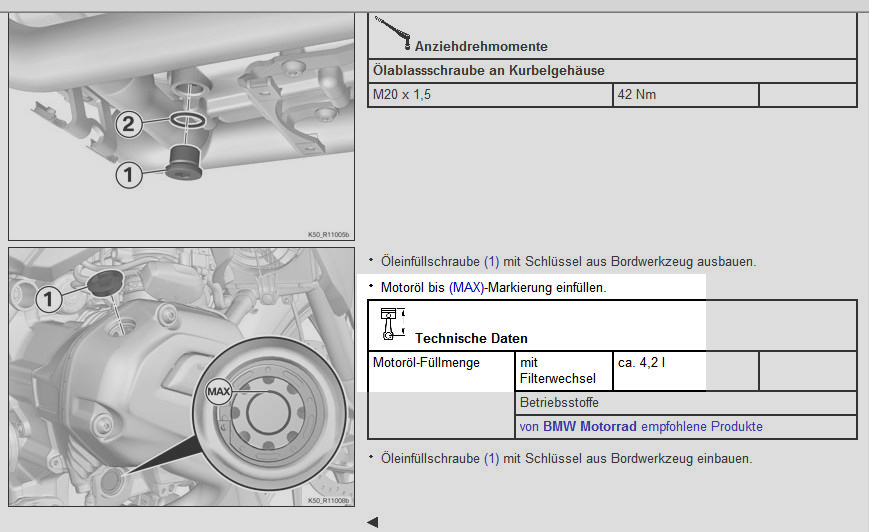

Ganz am Anfang also 2013 war von BMW die Vorgabe 4 Liter . Als man dann merkte, dass sie sich leichter schalten lässt gab es laut dem Meister meiner NL dann die Vorgabe für die ersten LC`s etwas weniger einzufüllen. Das war dann im Jahr 2014 / 2015. Bei meiner zweiten 2015er wäre jetzt wieder 4 Liter ok. Ich bleibe aber dabei und bitte darum dass man etwas weniger einfüllt und das machen sie dann auch so.

Also BMW schreibt eigentlich nichts von 4 litern genau, sondern von ca.
Das kann dann locker +/- 2dl sein.

Das ist falsch. Wie ich oben schon postete (Screen shot des WHB) sind es 4 Liter beim Wechsel mit Ölfilter....Das Schauglas ist für den Ölwechsel bei der Inspektion vollkommen irrelevant.
(Und in den trockenen Motor nach Revision kommen 4,4 Liter.....(Nur mal so)
