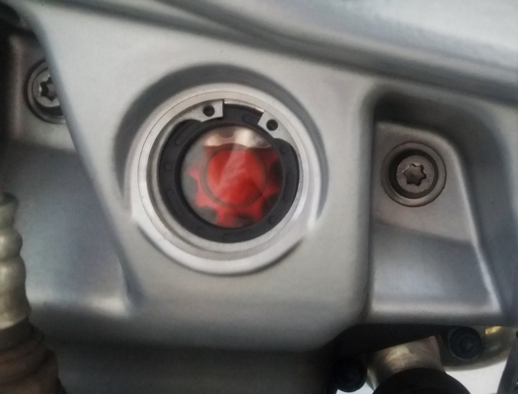

Ich denke, 4 Liter waren eingefüllt und man wollte "keinen" Aufwand mehr betreiben um das zu korrigieren. Und sischer ist, der nächte Kunde bekommt wieder 4 Liter eingefüllt....wetten wir?
So wie dein Schauglas aussah wurden bei dir mehr als 4l eingefüllt, warum auch immer.
Ich fülle nämlich immer 4l ein, wenn ich einen Öl-Wechsel mache, natürlich inkl. Filter.
So ist der Stand am Morgen bei 4l Einfüllmenge.
Jo....sieht gut aus. Tja.....dann weiß ich es auch nicht mehr. Mehr wie 4 Liter....tztztz....ja warum nur?

Der ausführende Monteur sagte mir dann unter vier Augen das alle hier 4 Liter einzufüllen hätten ohne wenn und aber.....
Zuhause angekommen hab ich den Ölstand nach Vorschrift überprüft....ganzes Schauglas nur Öl.
Es wurde dann später korrigiert....0,3 Liter Öl waren zuviel eingefüllt.

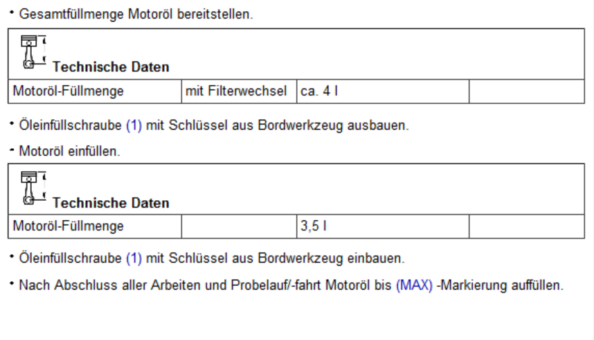

Vorgaben sind 4 Liter bei meinem Händler wird aus dem Faß gepumpt.
Wo kommen 3,7 Liter her?
Steht nirgends, oder?

Wo sind denn 3,7 liter angegeben?
Die 3.7 Liter sind nur irgendein Wert. Sorry für das Missverständnis. Es ging mir ehr darum das auch wirklich das rein kommt was die Vorgabe des Herstellers ist. Und das dann wenn möglich auch relativ genau.
Und genau da beißt sich die Maus in den eigenen Schwanz.....der Hersteller gibt ca. 4 Liter vor und wenn man es nach Vorgabe des Betriebshandbuch macht sind es nur ca. 3,7 Liter bis Oberkante roter Ring. Vorausgesetzt es wird ein Ölfilter mit gewechselt. Wobei im Betriebshandbuch steht ca. 4 Liter....was im Werkstatthandbuch steht weiß ich nicht. Es wäre richtig wenn die Werkstatt einfach einen Ölwechsel macht mit Ölstand betriebswarmer Motor bis Oberkante roter Ring. Ist kein Hexenwerk, kann man ganz pragmatisch umsetzen aber die machen es nicht so!!!!

Wie schon geschrieben passen aber tatsächlich ca. 4 Liter inklusive neuem Ölfilter rein um annähernd bei Mitte Schau Glass raus zukommen. Zwischen Min und Max sind dann immer noch 0,8 Liter. Das ist machbar. Werkstätten, die das nicht hinbekommen, haben auch noch andere Baustellen.

Und auch hier kursieren die unterschiedlichsten Zahlen zur Füllmenge. Meine LC faßt jedenfalls 4l bis Oberkante, also max Füllmenge.

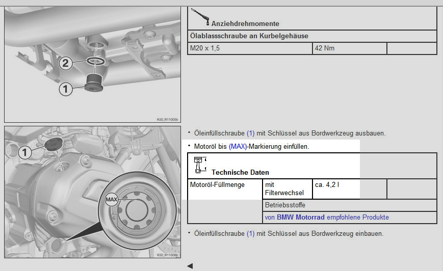

Übrigens habe ich hier noch was in der RepRom gefunden
