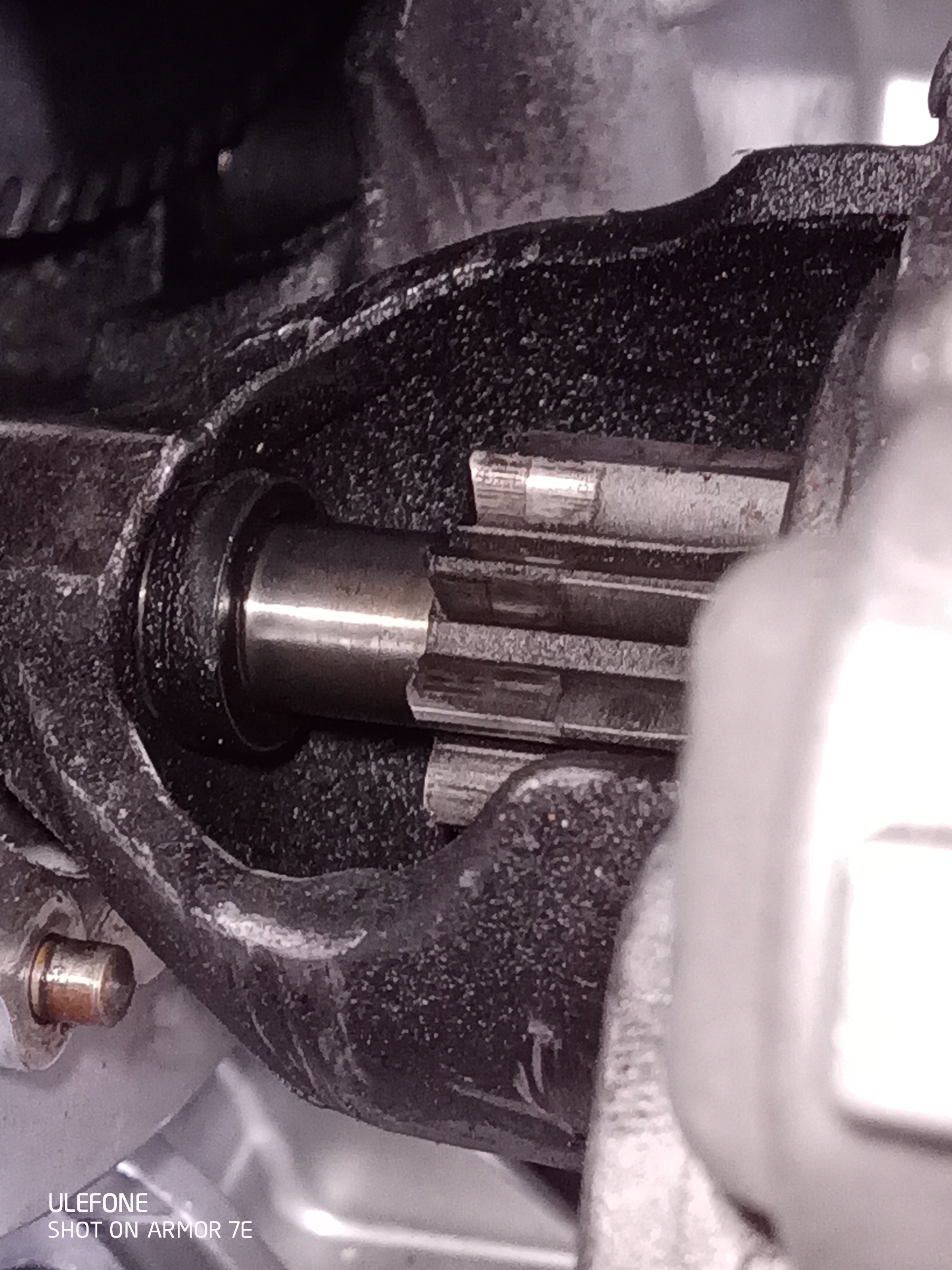

Grüße ,
bei meiner R1200GS sind zwischen Getriebe und Motor ab und zu ein Öltropfen.
Jetzt wollte ich eine 600km Tour machen .
Was meint ihr , kann man ohne bedenken fahren ?
Bis jetzt war es nur etwas schmierig.
Lässt sich der Kurbelwellensimmering und der von der Getriebeeingangswelle leicht wechseln oder benötigt man Spezialwerkzeug ?

Eine Tour über 600 km ist kein Thema. Aber du weißt, was auf dich zukommt? Dieser Ölverlust ist typisch für einen undichten Welldichtring der Ausgleichswelle. Das Motoröl sifft dann genau dort raus, wo du es gesehen hast. Für die Reparatur muss das halbe Motorrad auseinander genommen werden.

Ich habe mal geschaut , das ist eindeutig Getriebeöl.
Das ist hell und riecht auch danach
Wenn es Getriebeöl ist, würde ich mir das mit der Tour überlegen.
Das Getriebeöl kann über die Eingangswelle auf die Mitnehmerscheibe der Kupplung tropfen und sie verölen.
Dann ist der Vortrieb irgendwann futsch.

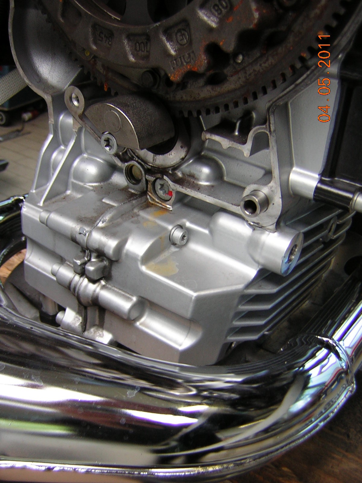

Starter ist doch auf der linken Seite!
Schau doch mal nach ob das Öl nicht doch vom linken Kettenspanner stammt!
Der wird gern undicht und dann läuft das Öl am zylinderfuß entlang und sammelt sich an der Schraube des Anlassers!

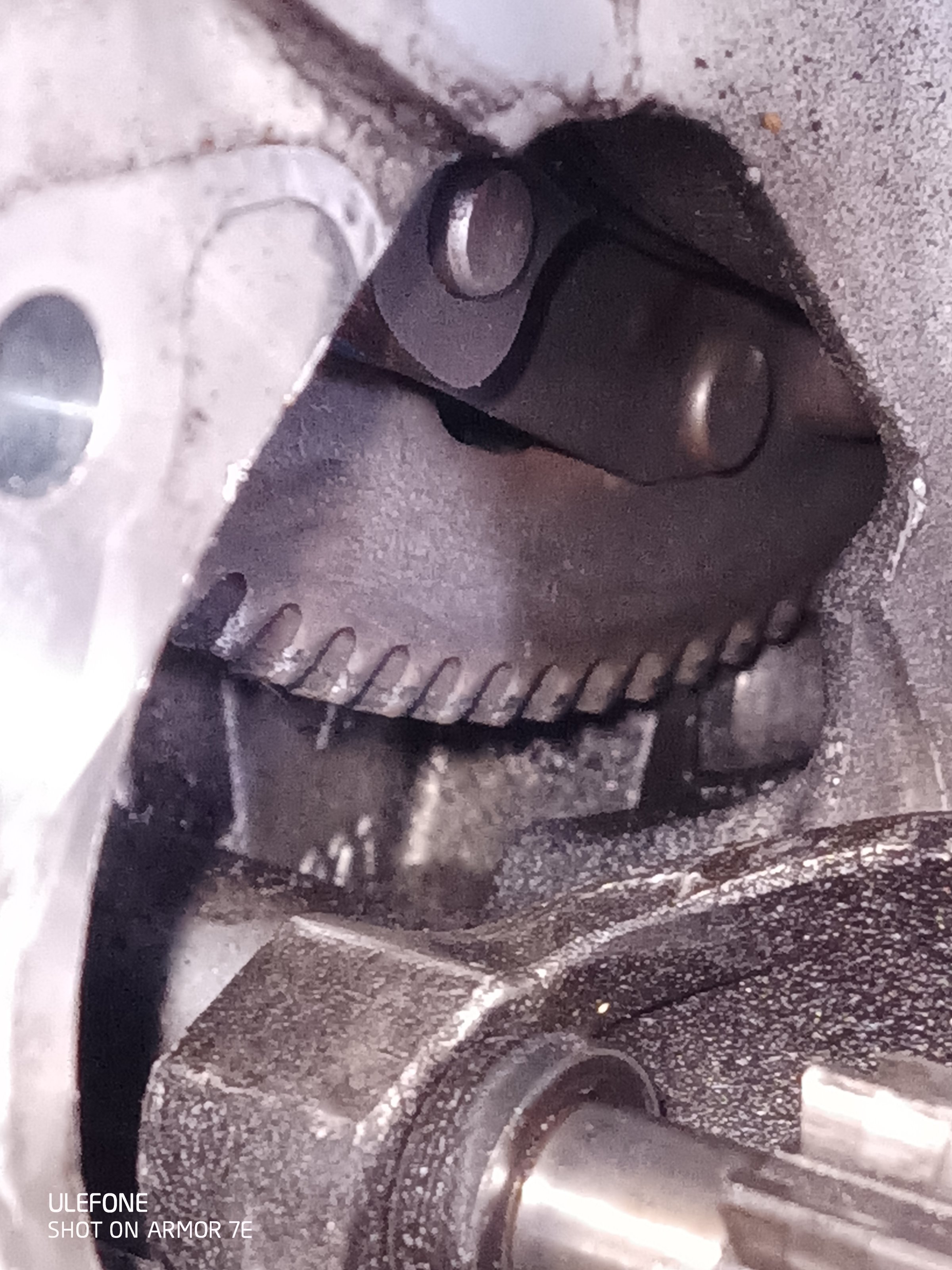

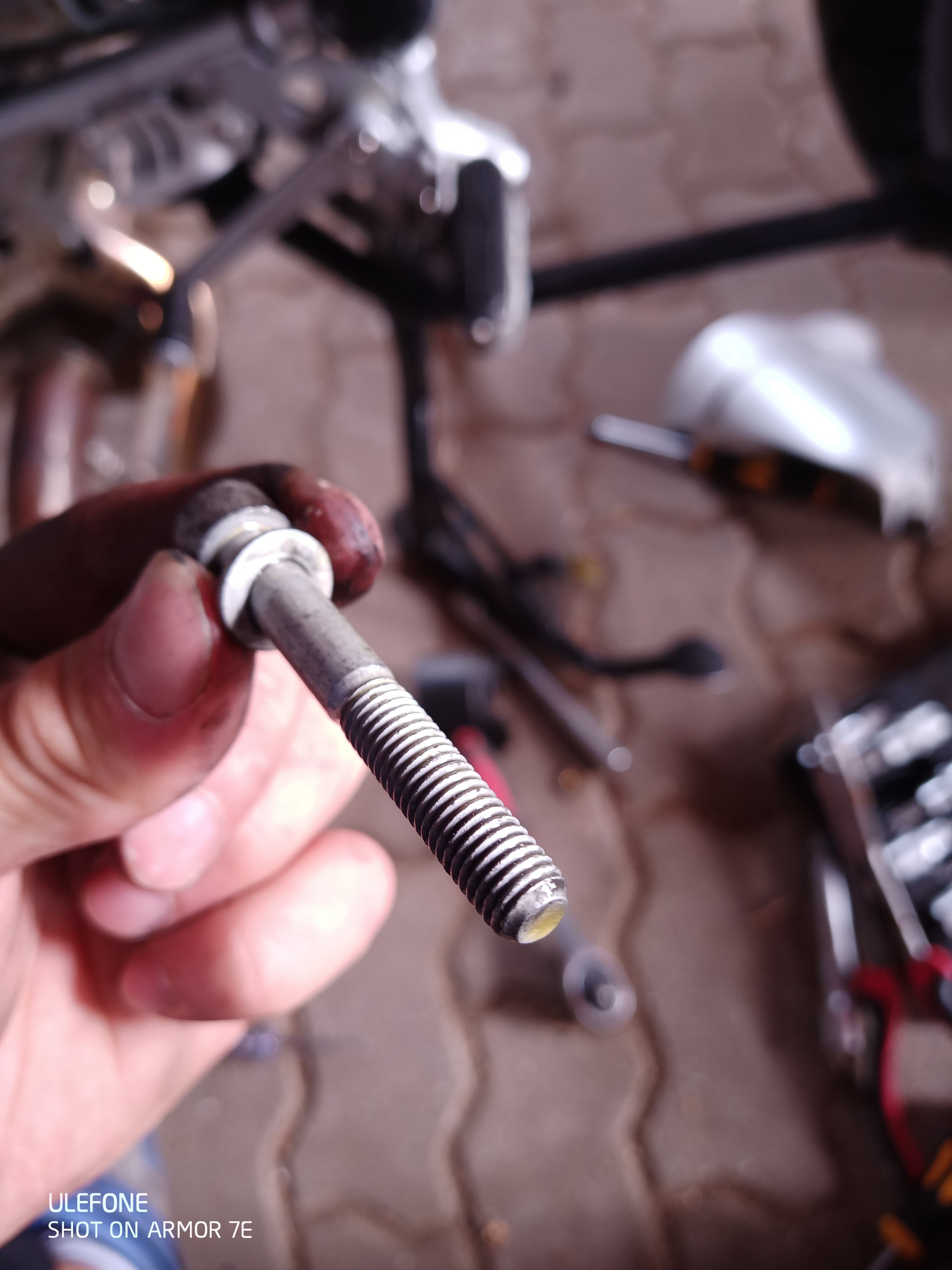

Ich habe nochmals nachgeschaut.
Es ist eindeutig Getriebeöl und der Spanner ist trocken .
Ich habe alles gründlich gereinigt und bin 80km gefahren , jetzt ist es wieder ölig .
Ich möchte am Montag alles zerlegen .
Welche Wellendichtringe benötige ich ?
Ich würde gleich alle tauschen bevor ich ein 2. mal ran muss .
