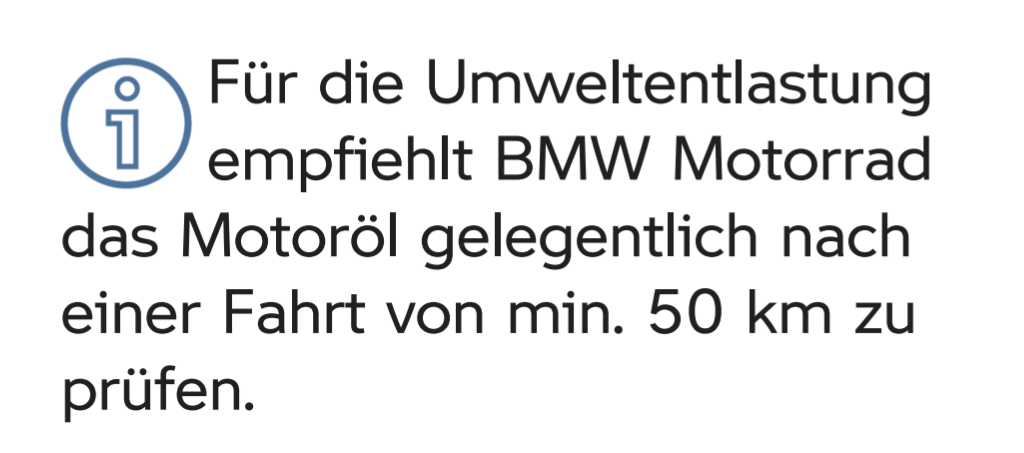

In der Anleitung steht übrigens:
Warmlaufen lassen bis der Lüfter läuft, ist aus Umweltschutzgründen schon sehr zweifelhaft, vor allem wenn davon auszugehen ist, dass jeder mal eine Runde von mehr als 50 Kilometer fährt 🤷🏼‍♂️
Die meisten hier - und ich nehme an auch Du - fahren Motorrad zum Vergnügen, oft Tausende von Kilometern pro Jahr!
Im normalen Fahrbetrieb ist die Kühlmitteltemperatur unserer Mopeds ca. 85°. Wenn man dann noch ca. 2 min laufen läßt bis der Lüfter bei Erreichen von 98° anspringt und dann noch 1 min länger, dann ist das meiner Meinung nach zu vernachlässigen!
