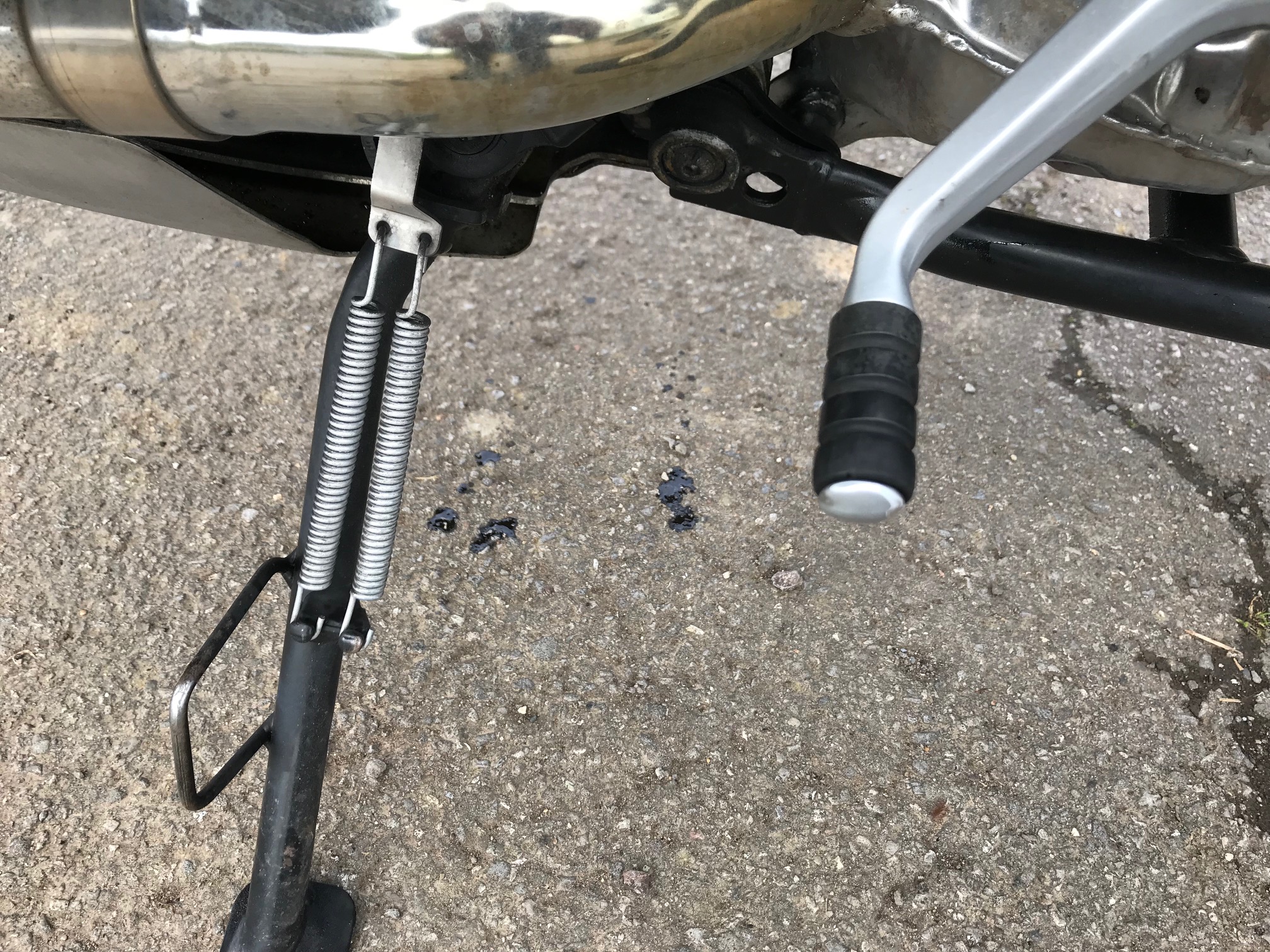

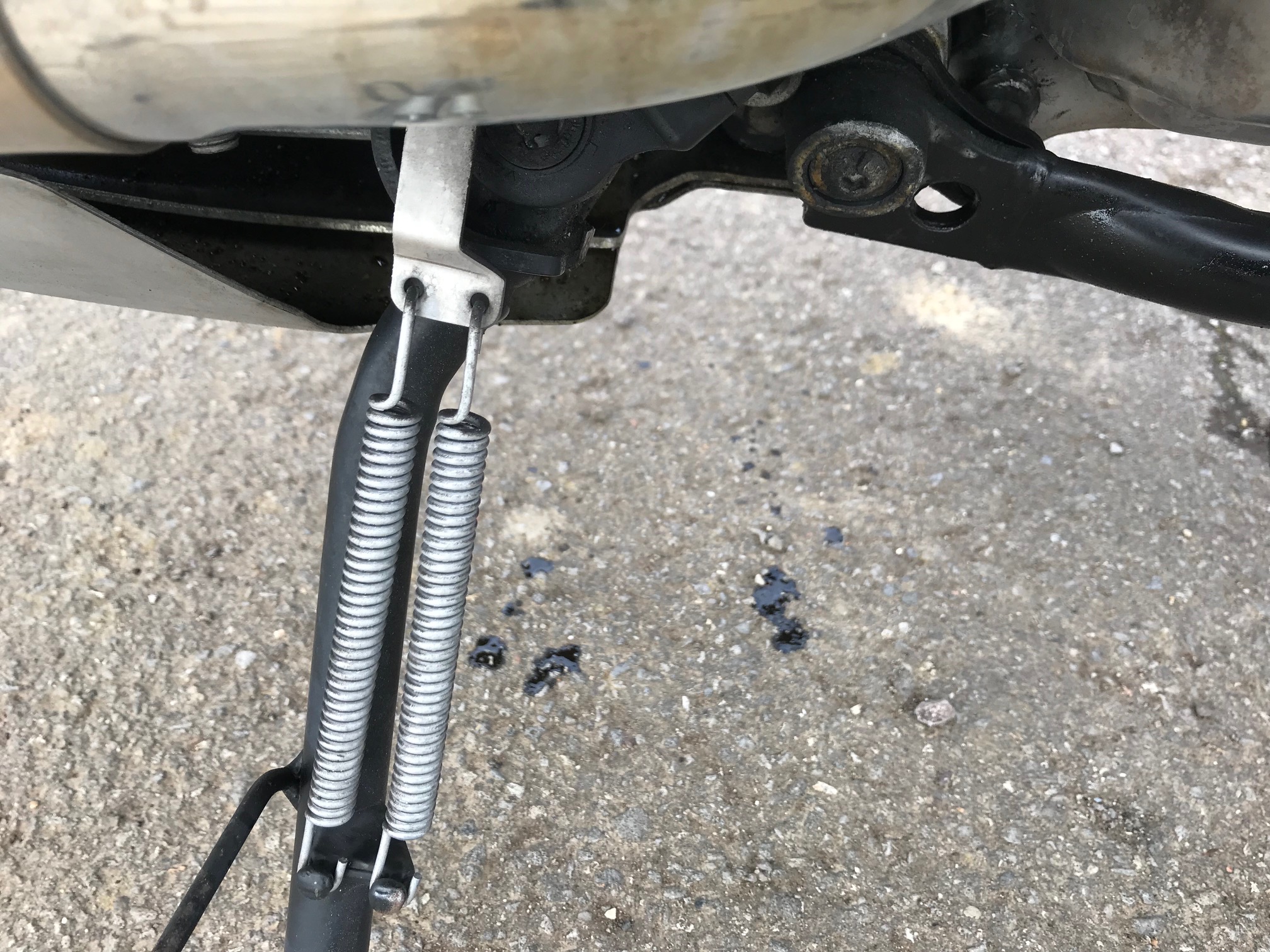

Hallo zusammmen ,
heute habe ich meine erste Tour des Jahres gemacht . Und habe bei einer kurzen
Pause Öltropfen unter meiner Q gefunden . Einen Ölwechsel hatte ich letztes Jahr
noch gemacht , und bin danach auch noch gefahren . Dabei ist mir nix aufgefallen.
das Moped hat aber jetzt auch den ganzen Winter auf dem Hauptständer gestanden,
und heute mal auf dem Seitenständer . Die Tropfen scheinen vom Motorschutz zu kommen , aber liegen auch ein kleines Stück dahinter . Als ich vorhin nach Hause kam , lag im Hof ebenfalls ein Ölfleck , der auch davon ist , da hat sie vor der ersten Tour
ne halbe Stunde auf dem Seutenständer gestanden.
Sind da irgendwo in dem Bereich Überlaufschläuche oder so was ?
Der Motorschutz ist auf der rechten Seite ganz trocken , und links etwas verölt .
Alles was man so sehen kann , ist der Motor überall dicht .
Zur info nochmal ..... 2002er mit 40000 km .
Hat jemand eine Idee ?
Guten Start in die Saison
Mick

Ölfilter oder Ablaßschraube locker oder Undicht.
Motorschutz abbauen und [emoji102]

werde ich kontrollieren . Aber hätte das nicht schon vorher auffallen müssen .
Bin seit ich alle Öle gewechselt habe schon 500 km gefahren .....

Na dann bin ich ja mal noch hoffnungsvoll .
Nächste Woche kommt sie mal auf die Bühne .....

So , aufgebockt , sauber gemacht , und morgen schaue ich mal wo das Öl herkommt .
Der Filter ist es schon mal nicht . Aber an der Ablassschraube hing ein bisschen .
Kann aber auch vom Fahrtwind verteilt worden sein ....
Ich berichte

Also , ich habe den Fehler gefunden . Es ist die Ablasschraube .
Warum auch immer . Ich lasse das Öl einfach ab , mache einen anderen Dichtring
rein , und hoffe , das es das dann war .
Ich danke euch , für eure Meldungen , und wünsche immer eine gute Fahrt .
