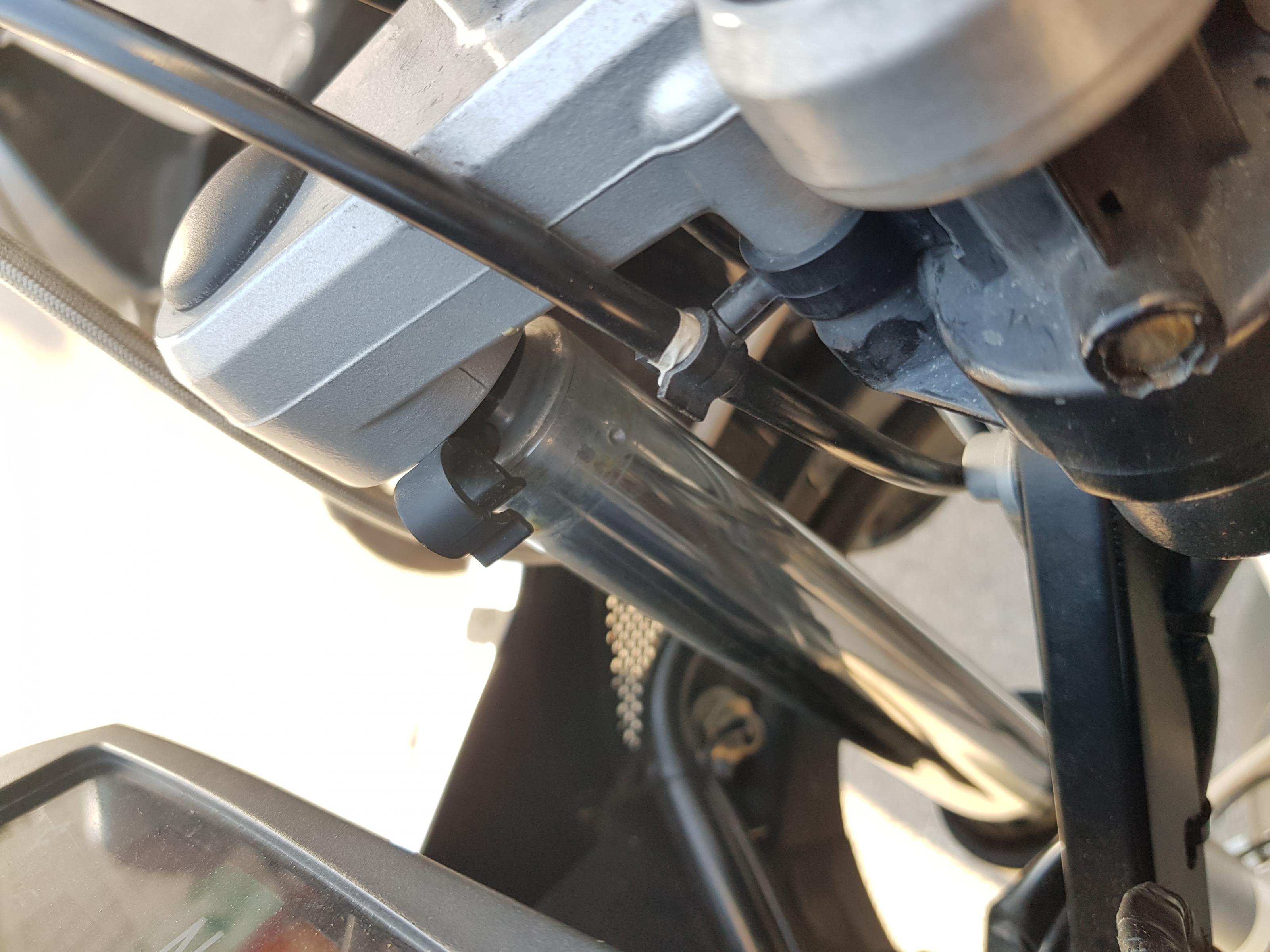

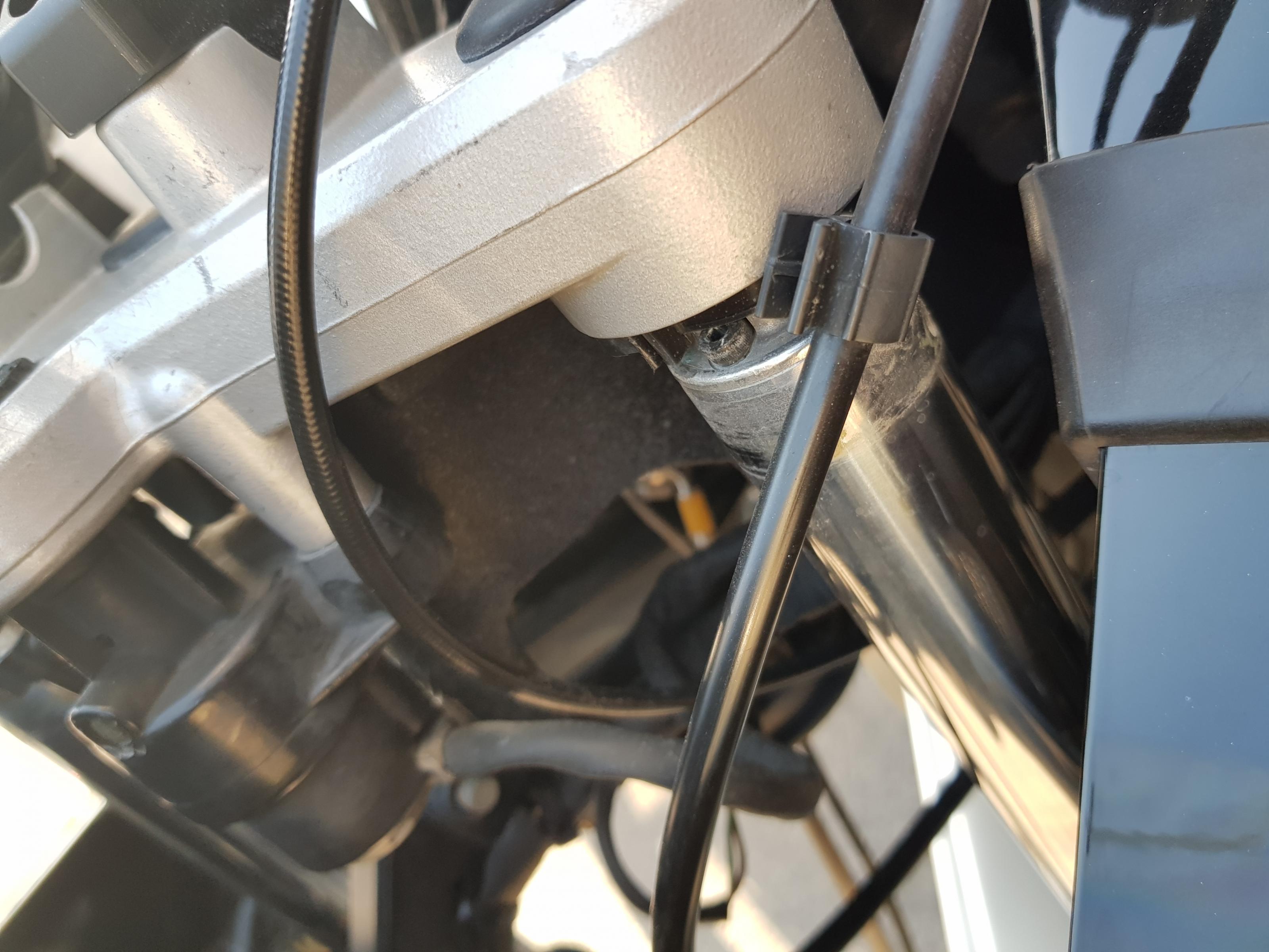

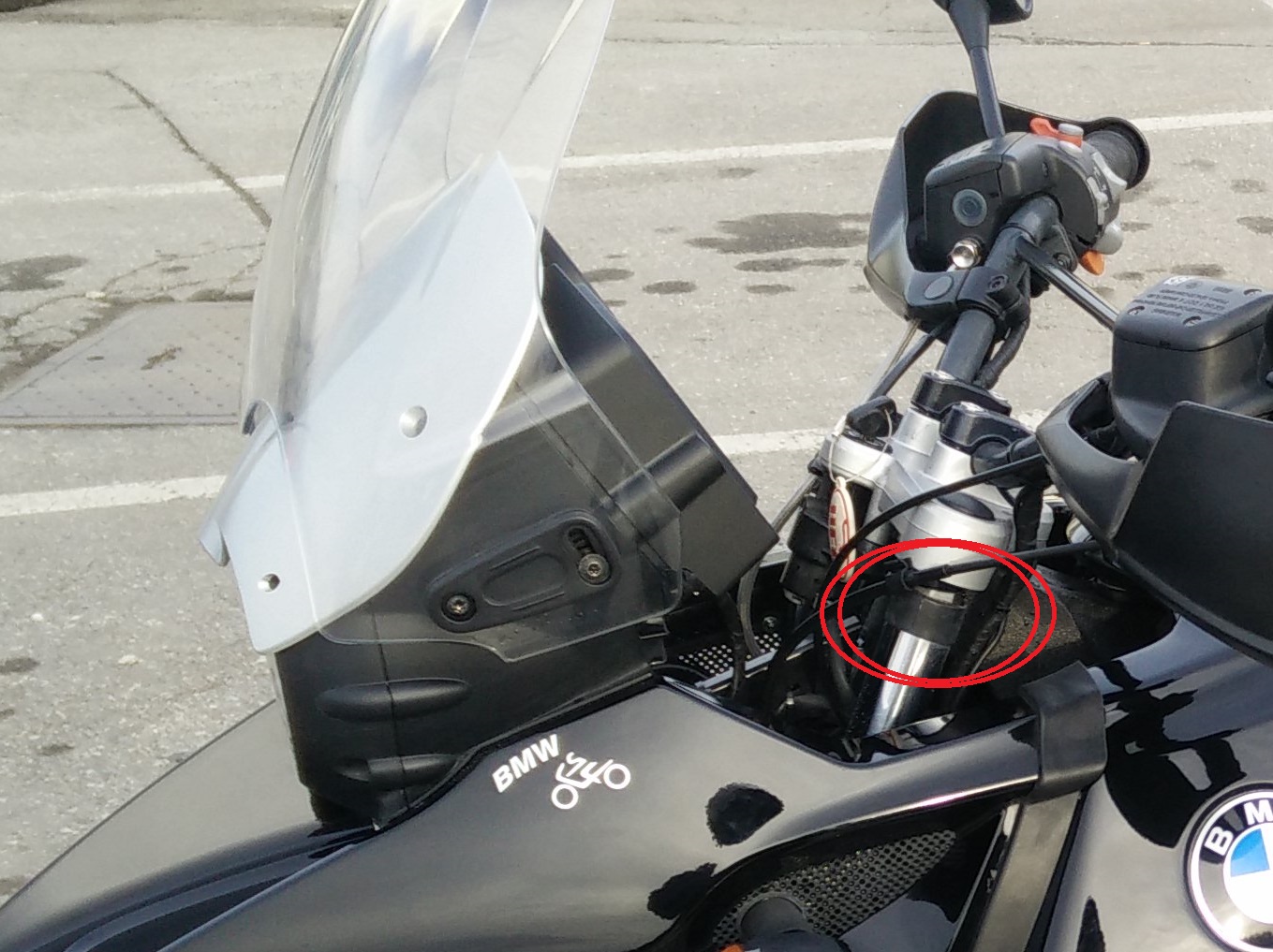

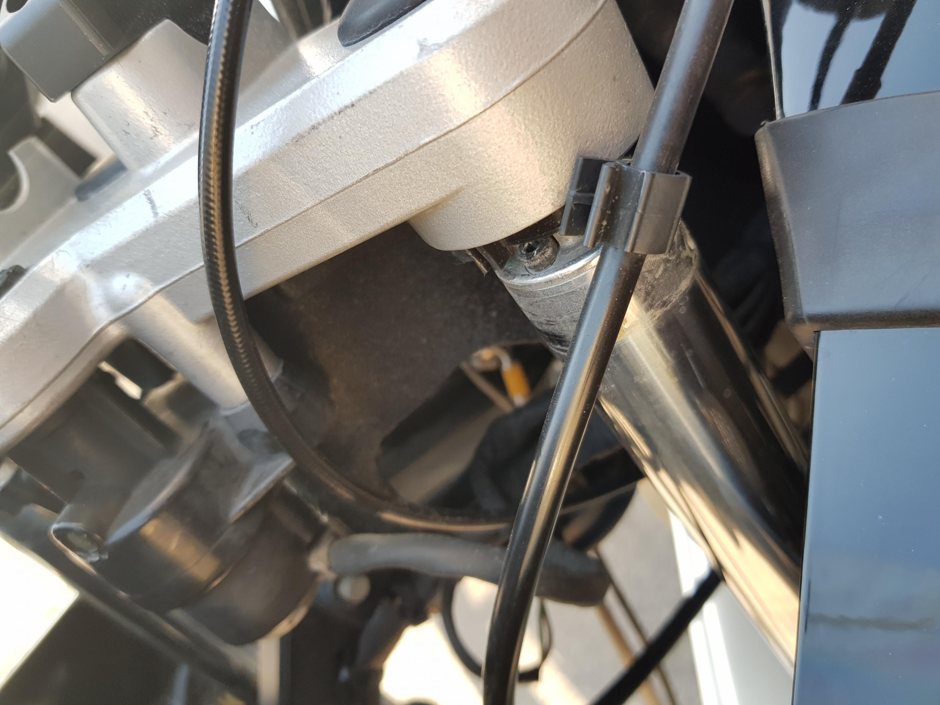

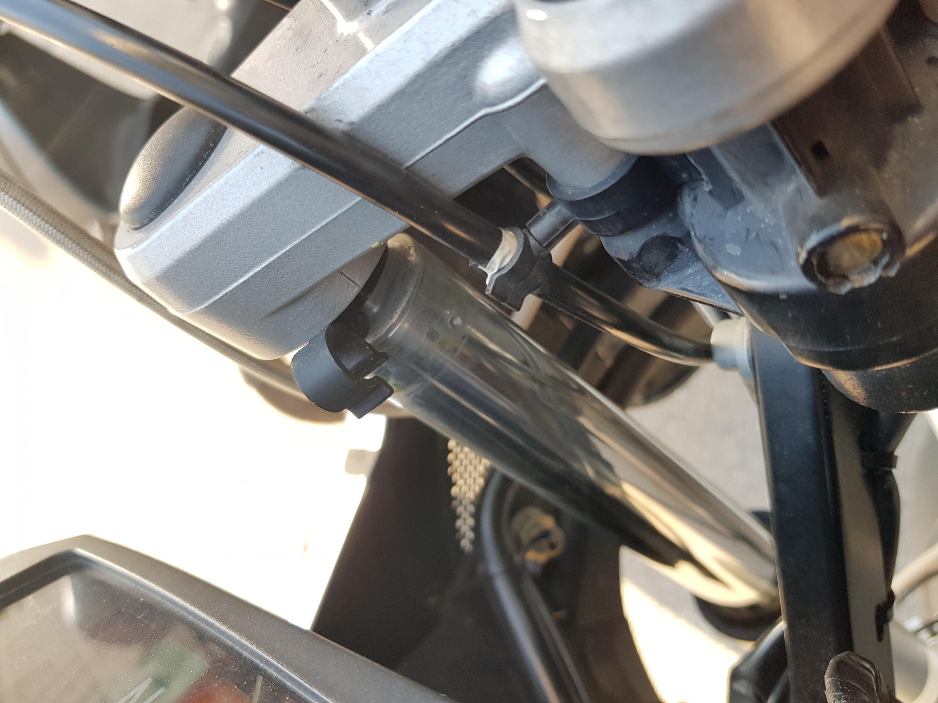

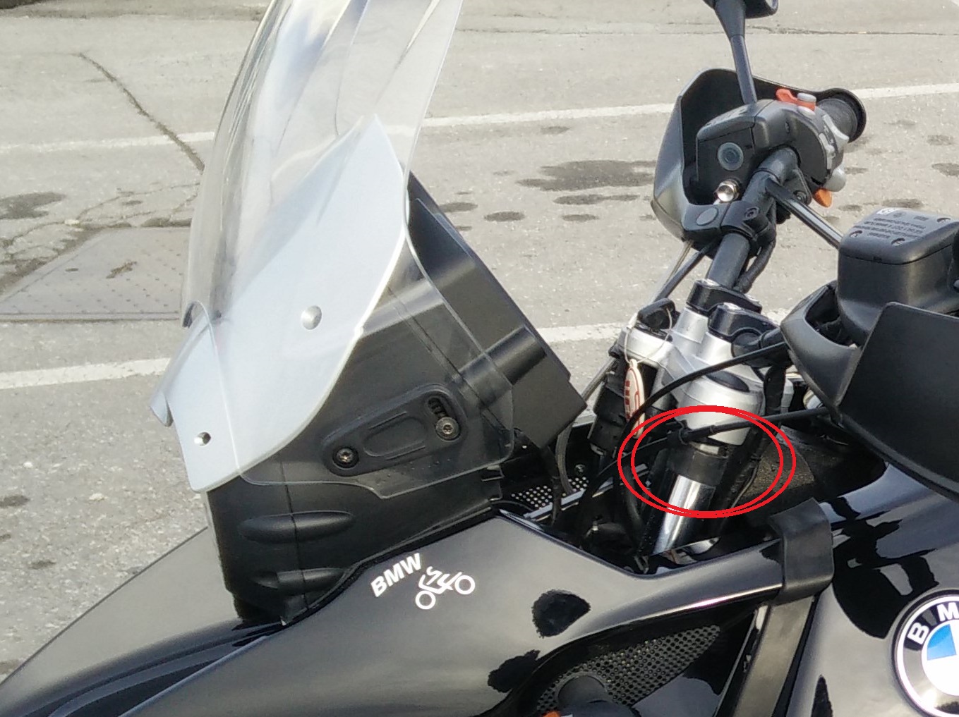

1) Hatte meine Q um Ostern herum beim Meister (selbst begeisterter Q Fahrer) um Pickerl (TÜV) zu machen. Bin heute erst drauf gekommen, dass die Gummiringe beim Lenker am Ende der Gabel plötzlich fehlen... Die waren vorher noch da (siehe Foto)...
Gibt es irgendeinen Grund die als Profi weg zu machen und nicht zu erneuern? Zum Beispiel Staunässe oder was weiß ich?
Halte eigentlich schon was vom Meister, deswegen will ich ihm nichts unterstellen, aber ich finde es seltsam dass die plötzlich fehlen...

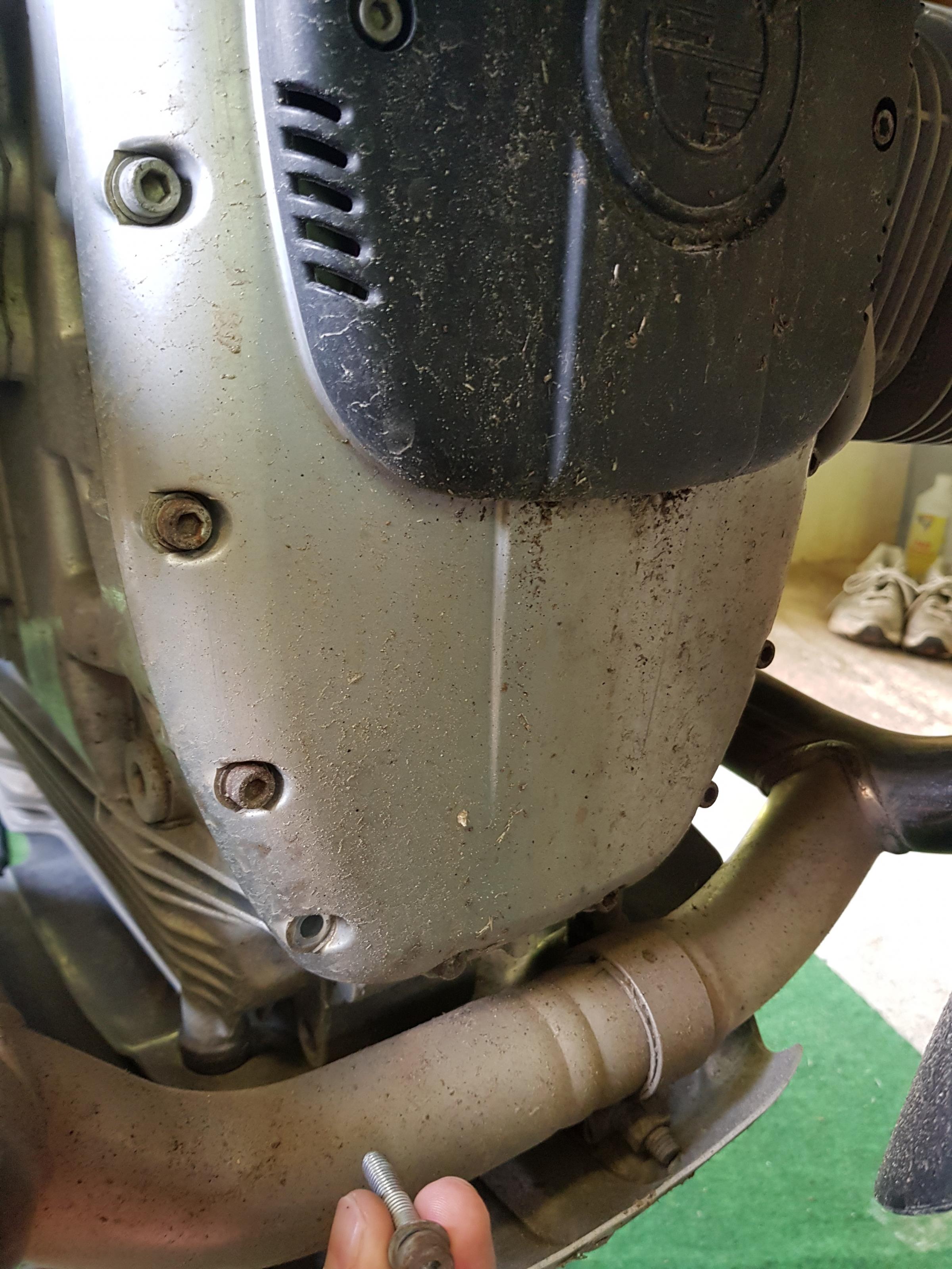

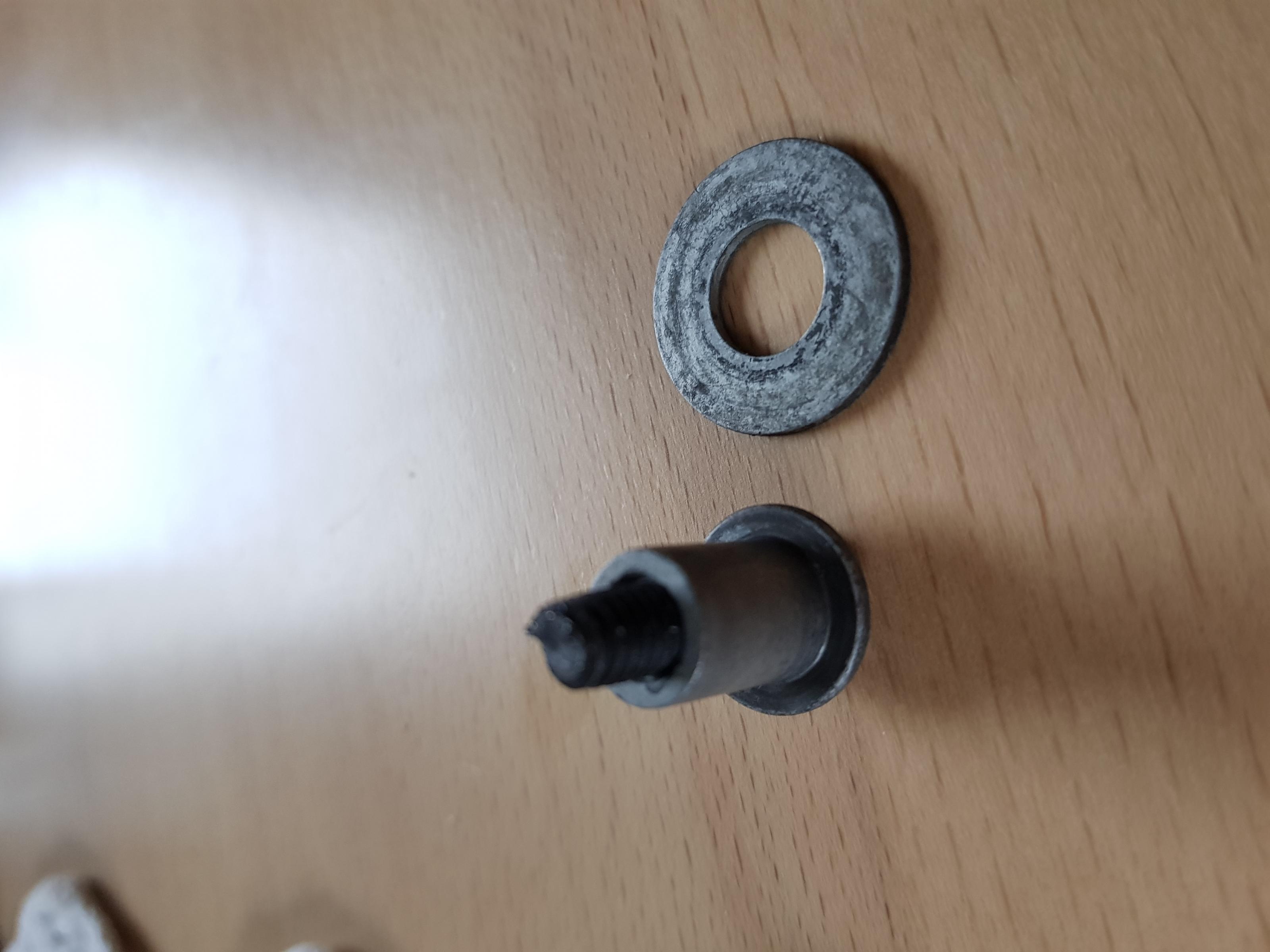

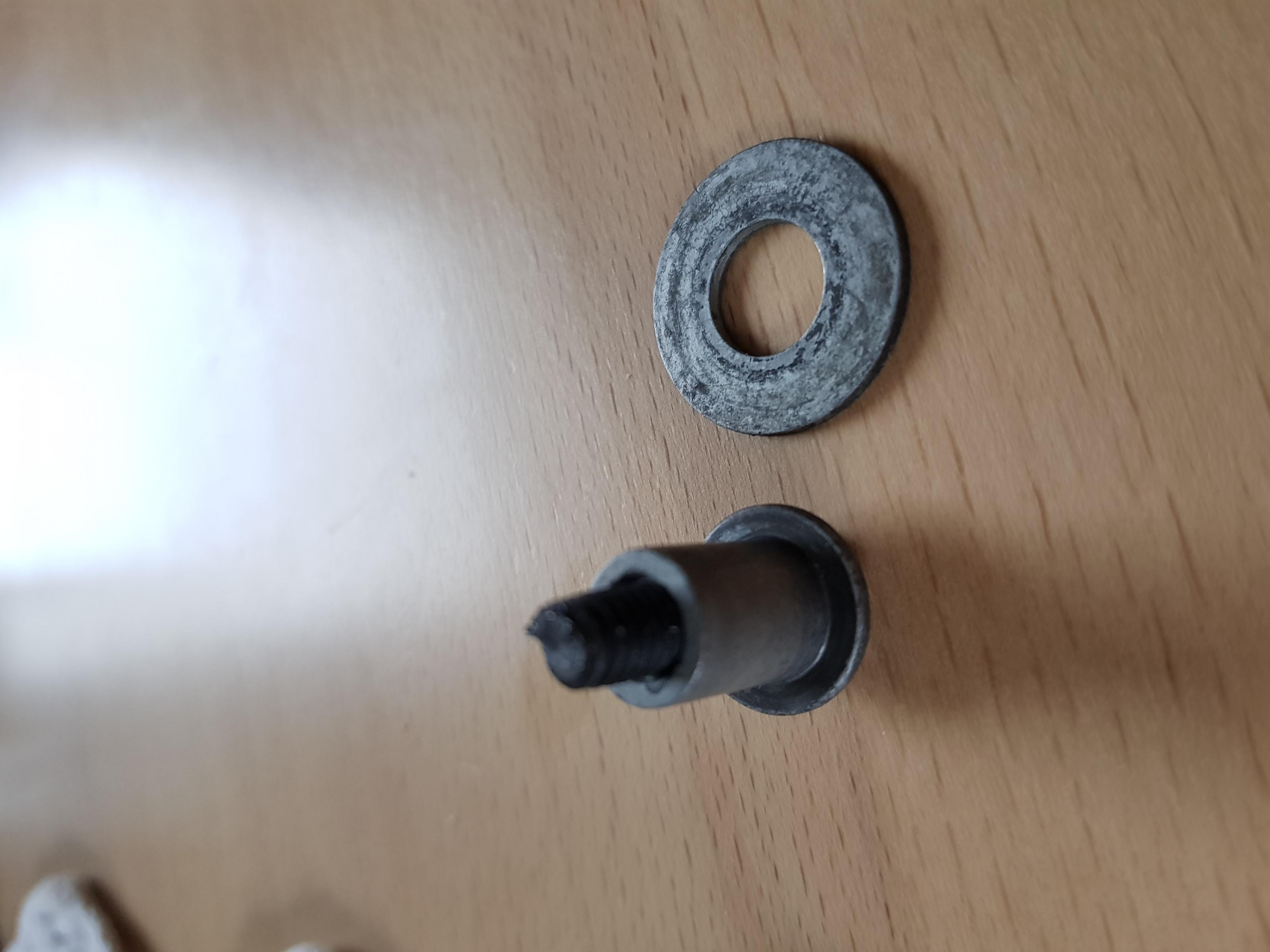

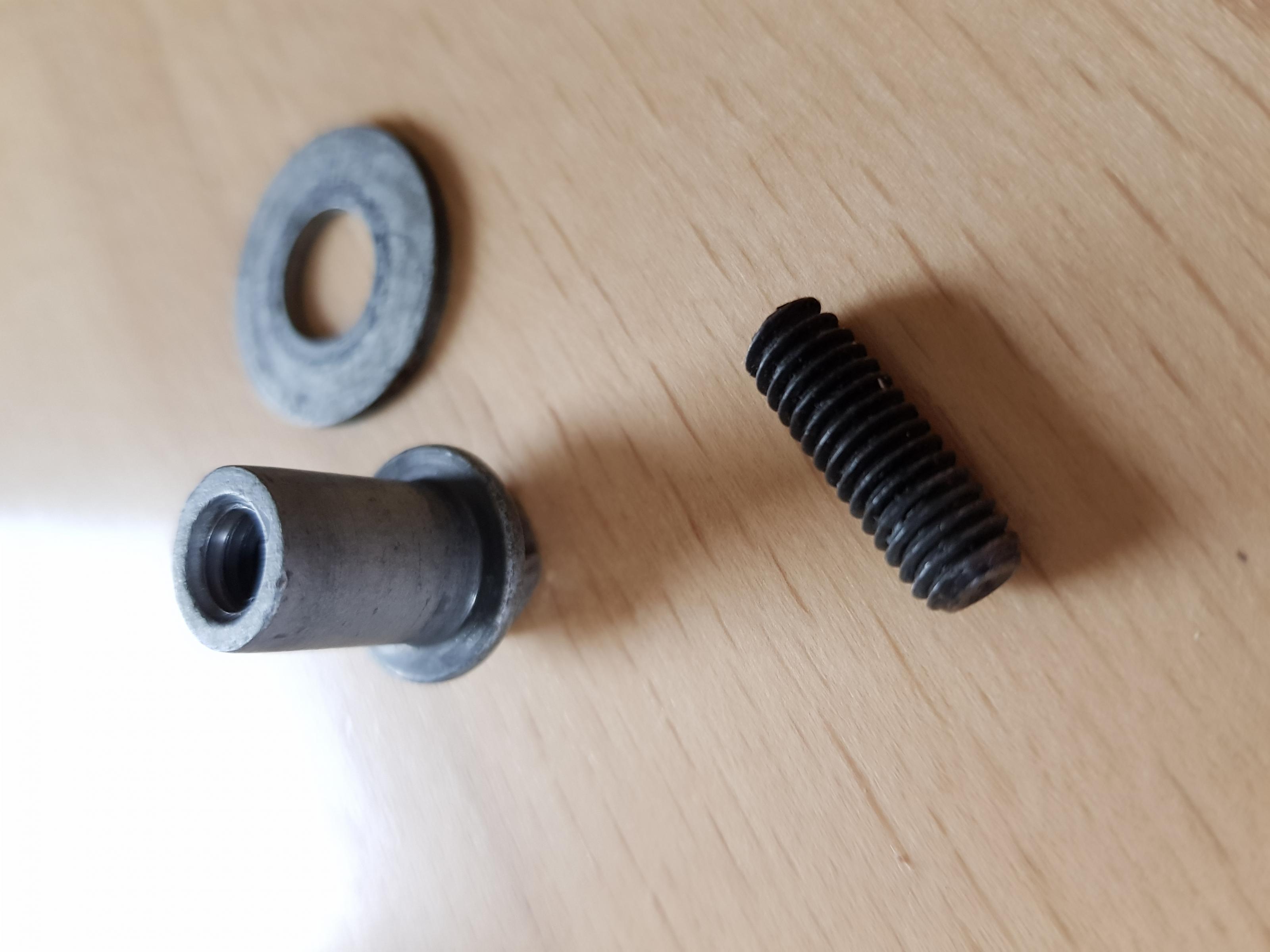

2) Kurz: Ich Idiot hab den Ölwannenschutz mit dem DreMo angezogen und durch die Gummis hat der irgendwie nicht ausgelöst und die Schraube ist nun ab (siehe Fotos).
Hab schon in einem anderen Thread hier gelesen, dass die meisten empfehlen bei 3 verbleibenden Schrauben drauf zu pfeiffen... Mit der Angst herum zu fahren, dass sich die Aluplatten lösen und unlustige Folgeerscheinungen nach sich ziehen habe ich aber auch keine Lust. Ist diese Gewindeschraube im Motorblock lösbar oder fix eingelassen? Wenn ich da hin äugle sehe ich da einen dickeren Teil der zwei flache Seiten hat als ob man es rausdrehen könnte... Gibt es da Ersatzteile oder bekommt man das Teil nicht rausgeschraubt? Hat vl sogar jemand eine Ersatzteil Nummer?
Danke Euch für Hilfe und frühlings-hafte Fahrergrüße,
David

Die Silentgummis sind nur in Gewindebohrungen an der Ölwanne eingeschraubt. Die Silentgummis altern auch und werden spröde. An der hinteren linken Ecke, ungefähr unter dem Fußschalthebel, ist eine Distanzbuchse eingedreht. Auf den Bildern im Ersatzteilkatalog ist das gut ersichtlich:

die "Gabelgummies" sind an meiner GS auch ganz oder teilweise weg, die sind ganz einfach alt und rissig geworden und abgefault. Um neue zu montieren mußt du lediglich die Schraube oben an der Gabelbrücke unter dem Kunststoffstopfen lösen und du kannst Neue montieren. Welchen Sinn oder nutzen sie haben sollen, kann ich dir auch nicht sagen. Eine Vermutung von meiner Seite wäre Feuchtigkeitsschutz der Naht von Gabelrohrnund Deckel, aber das ist spekulativ von meiner Seite.
Die abgerisse Schraube vom Motorschutz ist natürlich bl.öd, allein schon wegen der schlechten Zugänglichkeit. Wenn die Schraube noch ein wenig Überstand hätte, würde ich versuchen, die mit ner Zange zu packen und rauszudrehen. Meine GS läuft schon seit einer gefühlten Ewigkeit ohne Motorschutz, ist bei allerdings eine reine Straaßenmaschine.

Meine Gummis an den Rohren waren auch altersbedingt gerissen. Hab breites schwarzes Coroplast(Klebeband)
drum geklebt und hält so schon seit Jahren.

die Gummis sollen nur die hässlichen Verpressstellen wo das Gabelrohr mit dem Deckel verstemmt ist, optisch kaschieren..
Heute am alles ist möglich Montag... Kannst du es so lassen, neue einbauen oder Hajos Klebeband Lösung...
Zu den abgerissenen Gummis kann ich mich nur den Vorrednern anschließen. Gewinde rauspopeln und neu bestellen.

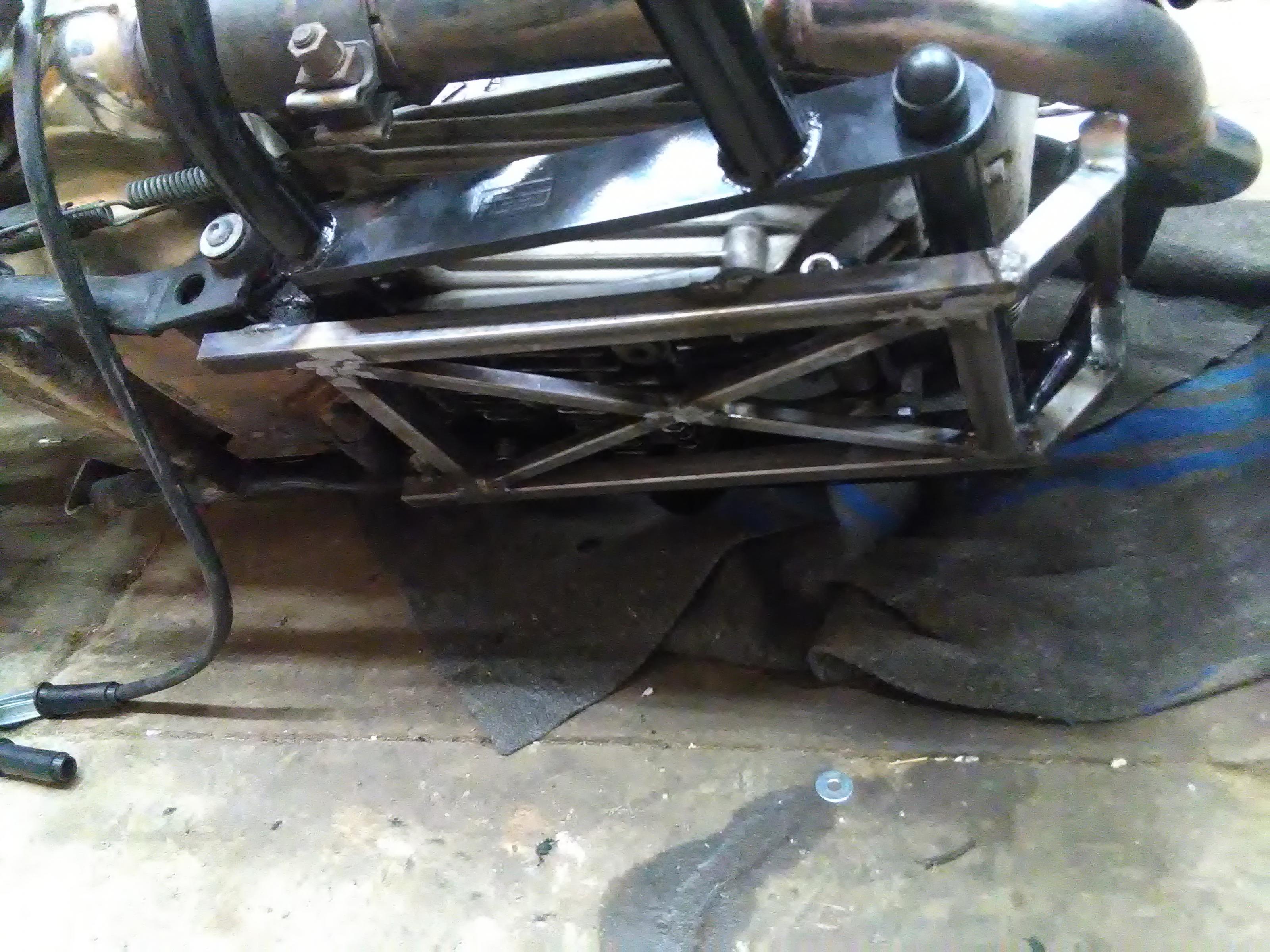

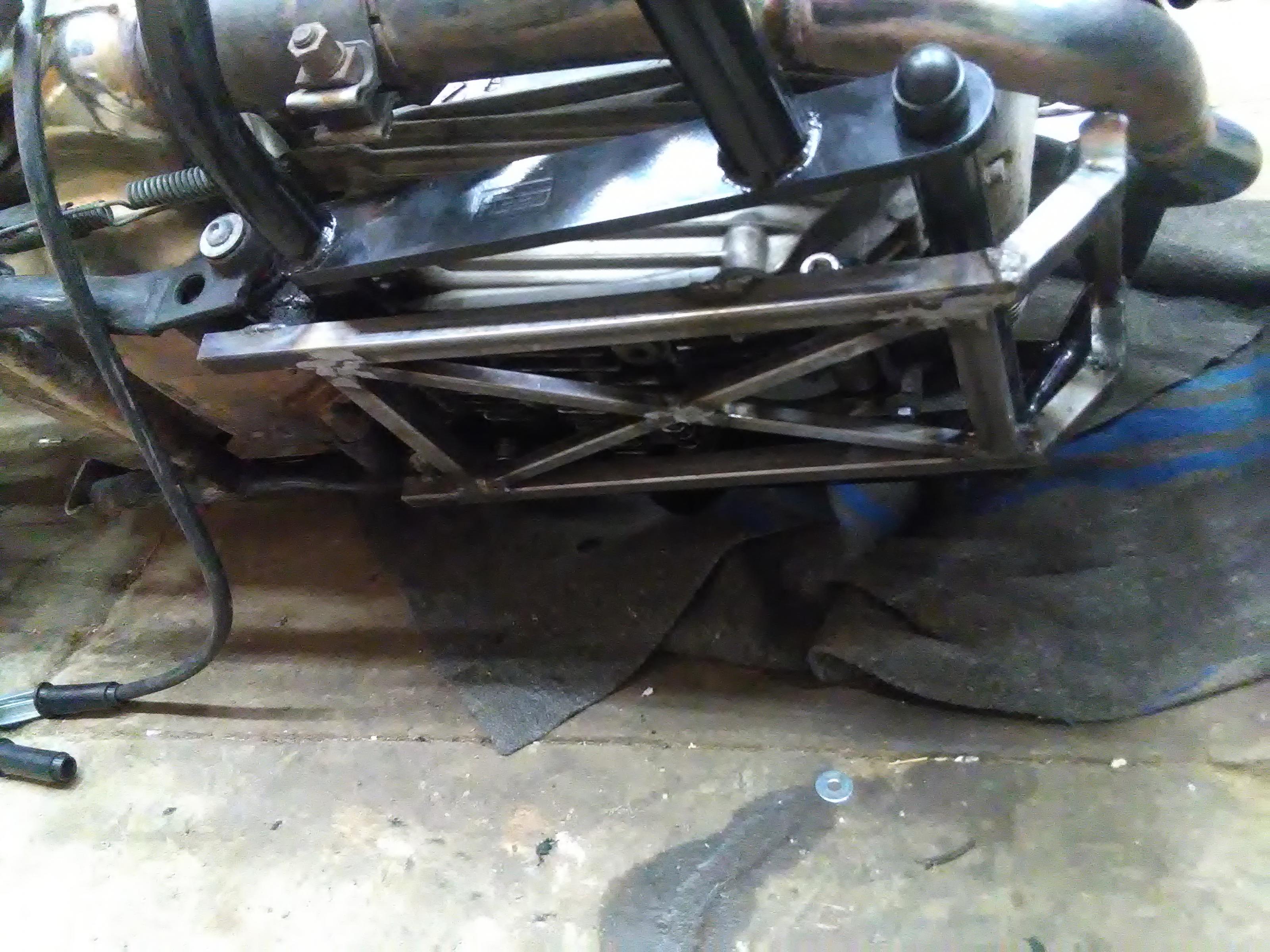

Das ist mein Eigenbau. Der ist ziemlich massiv, wurde aber bei unserem Schotterausflug kräftig verbogen. Die Puffer sind allerdings heile geblieben. Ich glaube da brauchst du dir keine Sorgen machen.
Gast 41871
Alle Achtung! Das sieht stabil aus und verbessert den Schwerpunkt 😎
MfG Gärtner

da ich auch fürs Grobe ein unverbesserlicher Ästhet (böses Wort) bin, kommst du das nächste Mal bitte mit (oder ohne) Stahlprofil zu mir und ich schweiße dir das.
Trotzdem Respekt.
Grüße Volker

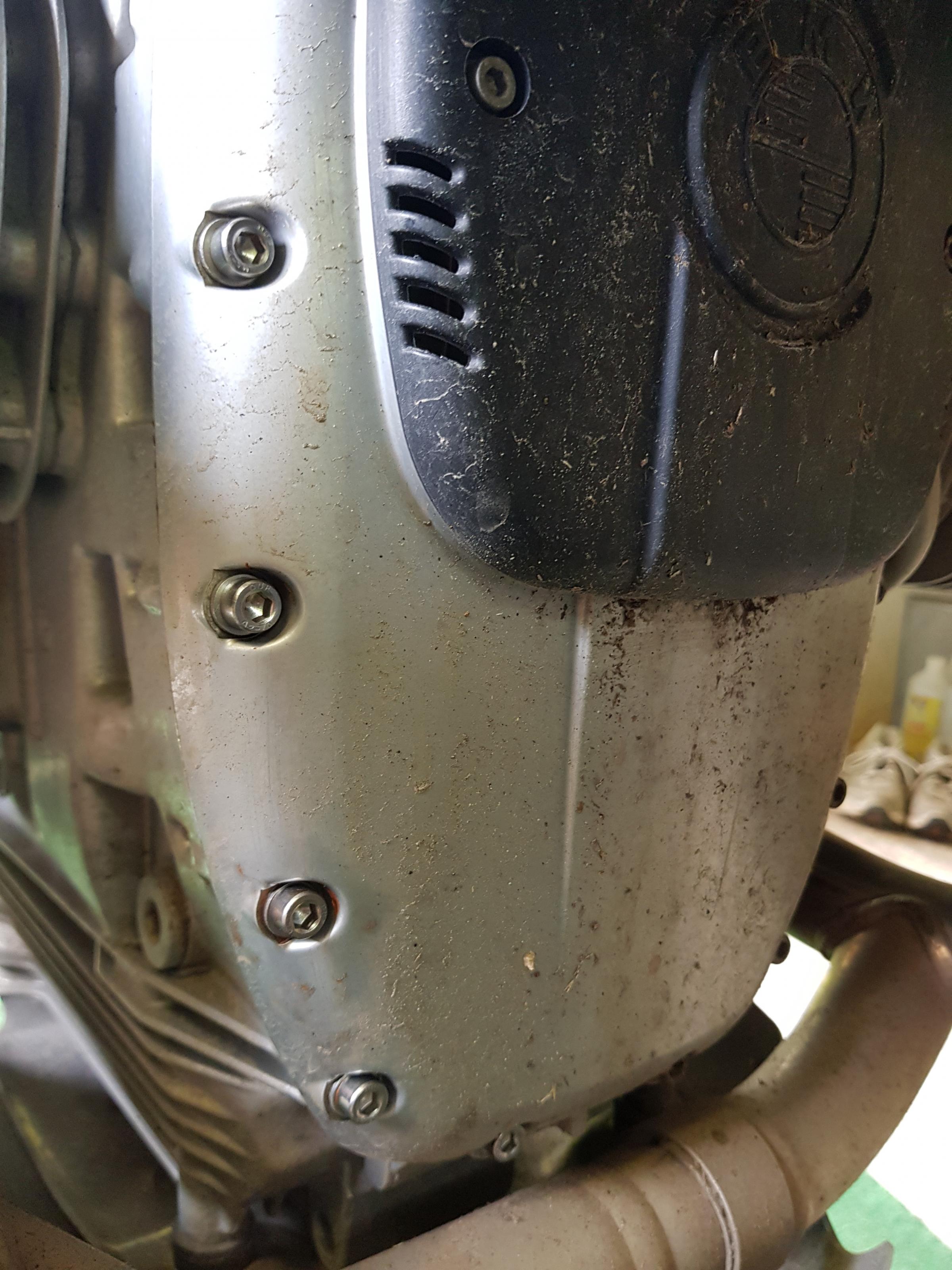

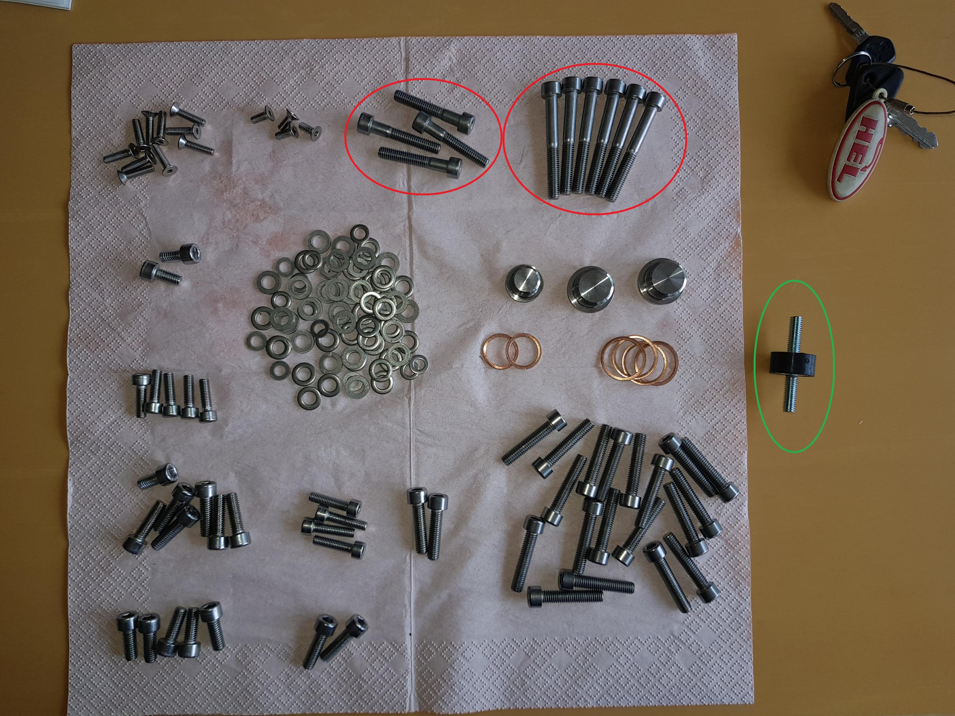

So Leute melde mich zurück...

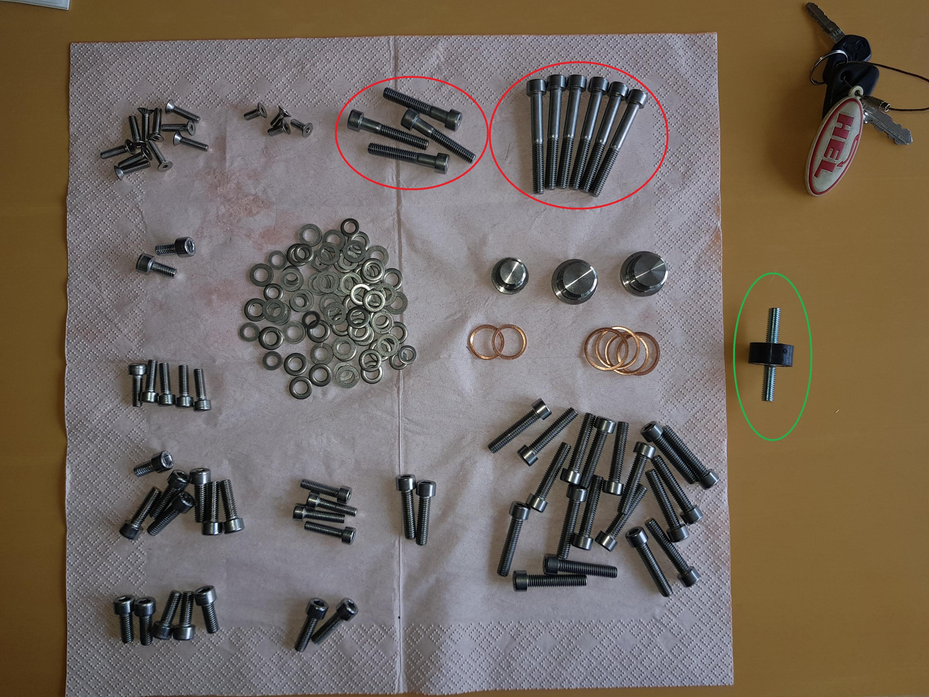

Die bestellten Gummipuffer passen ausgezeichnet und haben einen Bruchteil vom original gekostet (grüne Markierung).

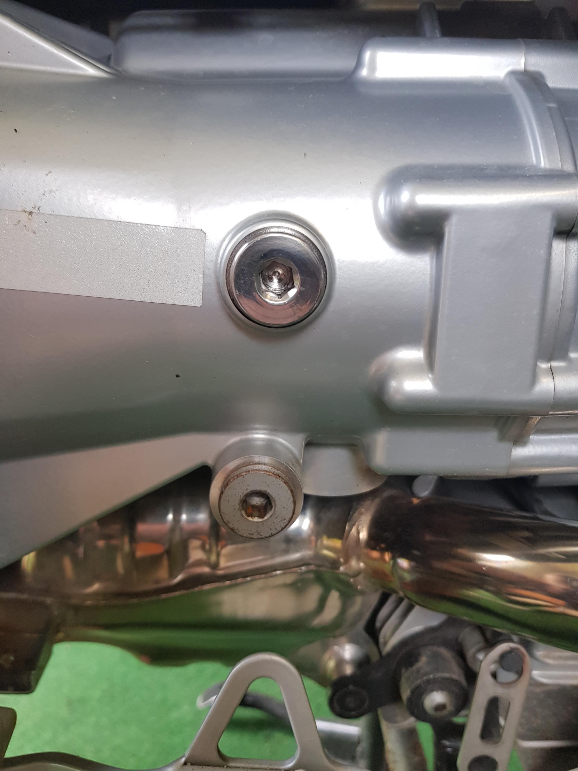

Auch mit den zwei Schraubensets (Getriebe und HAG Öl aus V4A und alle anderen aus V2A) bin ich zufrieden...
Jedoch habe ich diesbezüglich drei Fragen:

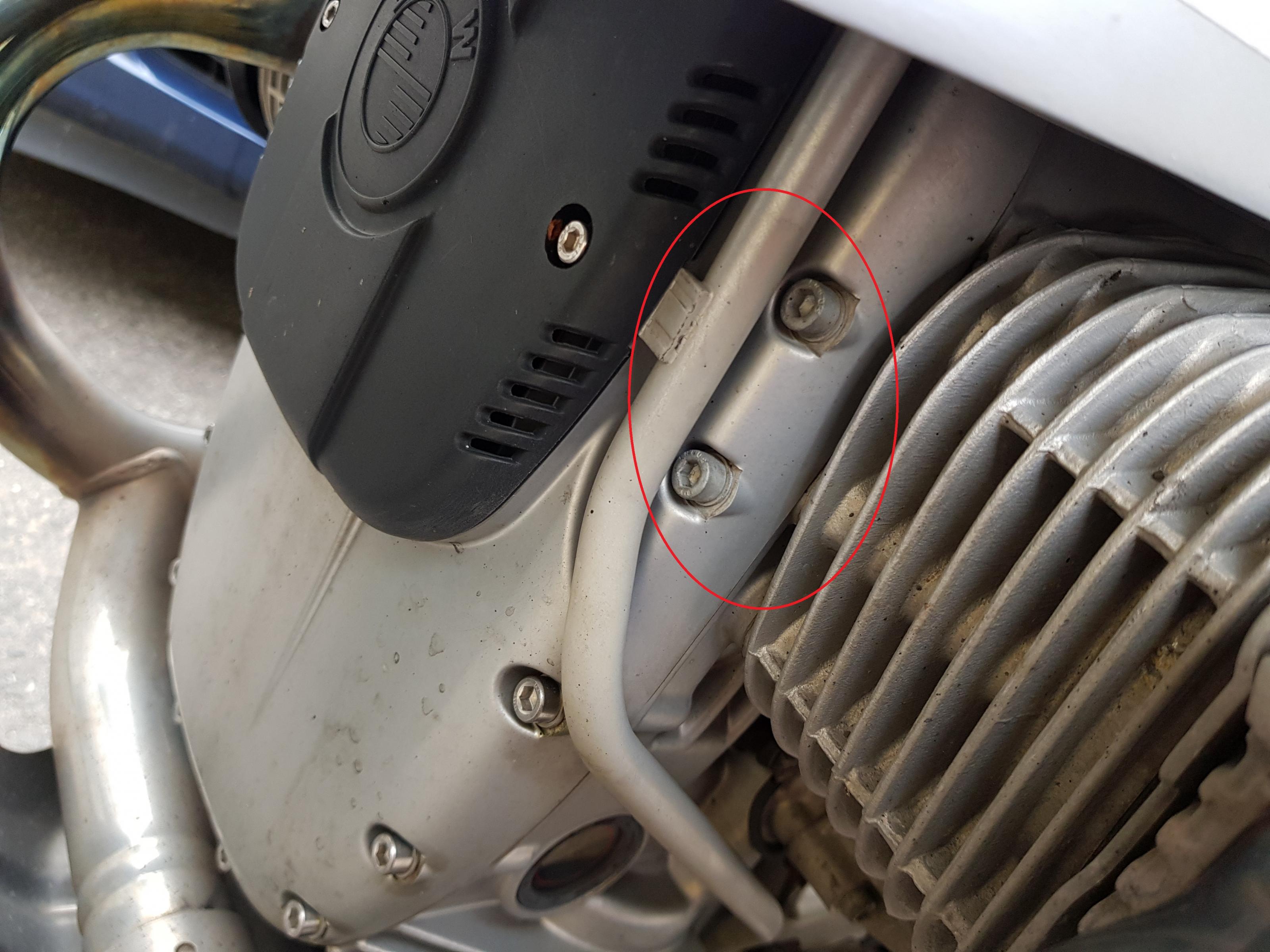

- Wo gehören normalerweise diese Schrauben hin (rote Markierung)?
- Die zwei oberen Schrauben auf der rechten Seite werden von der Ölkühlerleitung verdeckt... muss ich die abbauen um zu den zwei Schrauben zu kommen oder gibt es da einen Trick (ich hoffe)?
- Habe ja jede einzelne Schraube mit Kupferpaste versehen... bei der Getriebe und HAG Schraube habe ich mich aber nicht getraut, kann doch nur schlecht sein wenn ins 75W-140 Kupferpaste kommt oder?

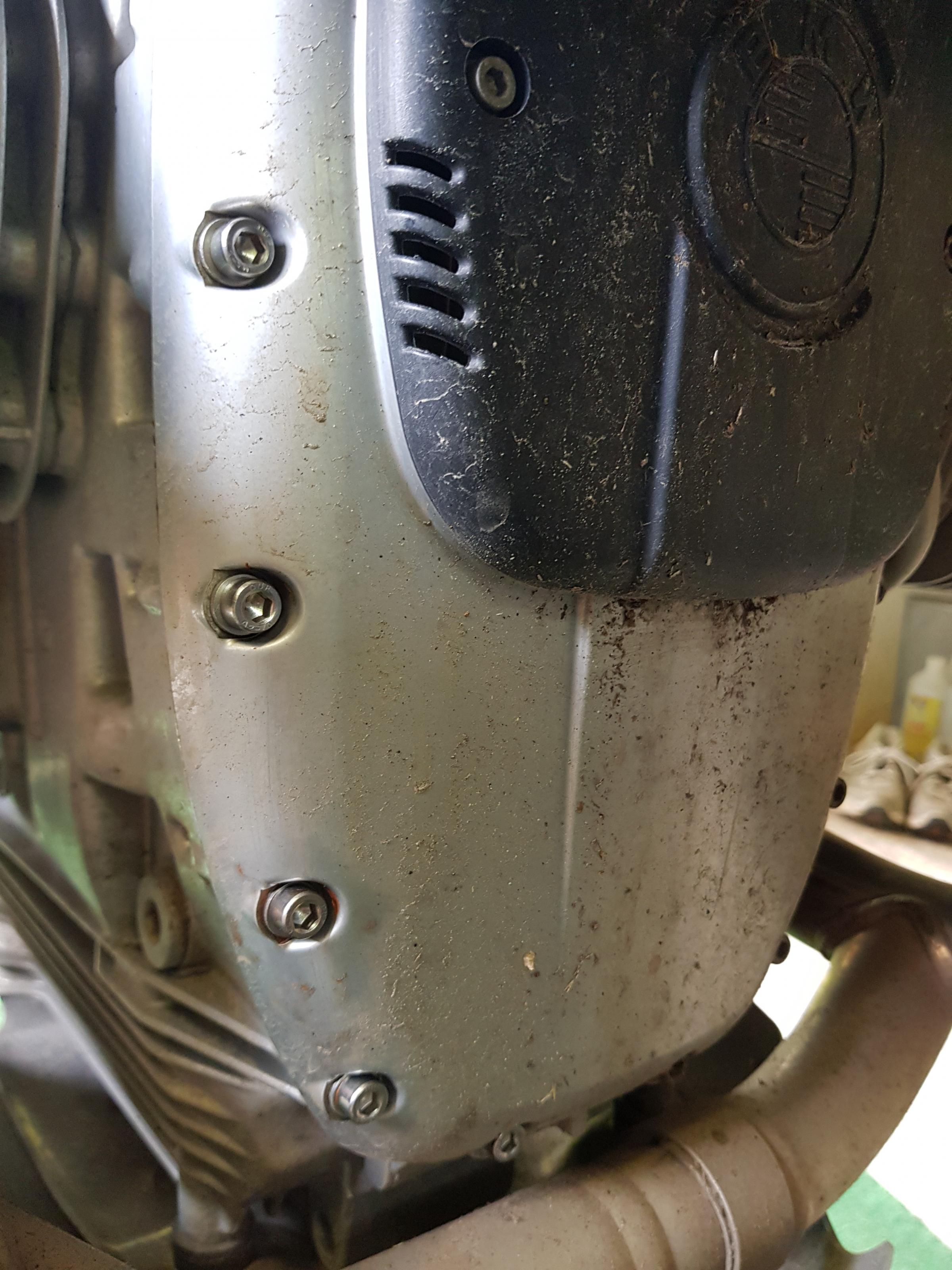

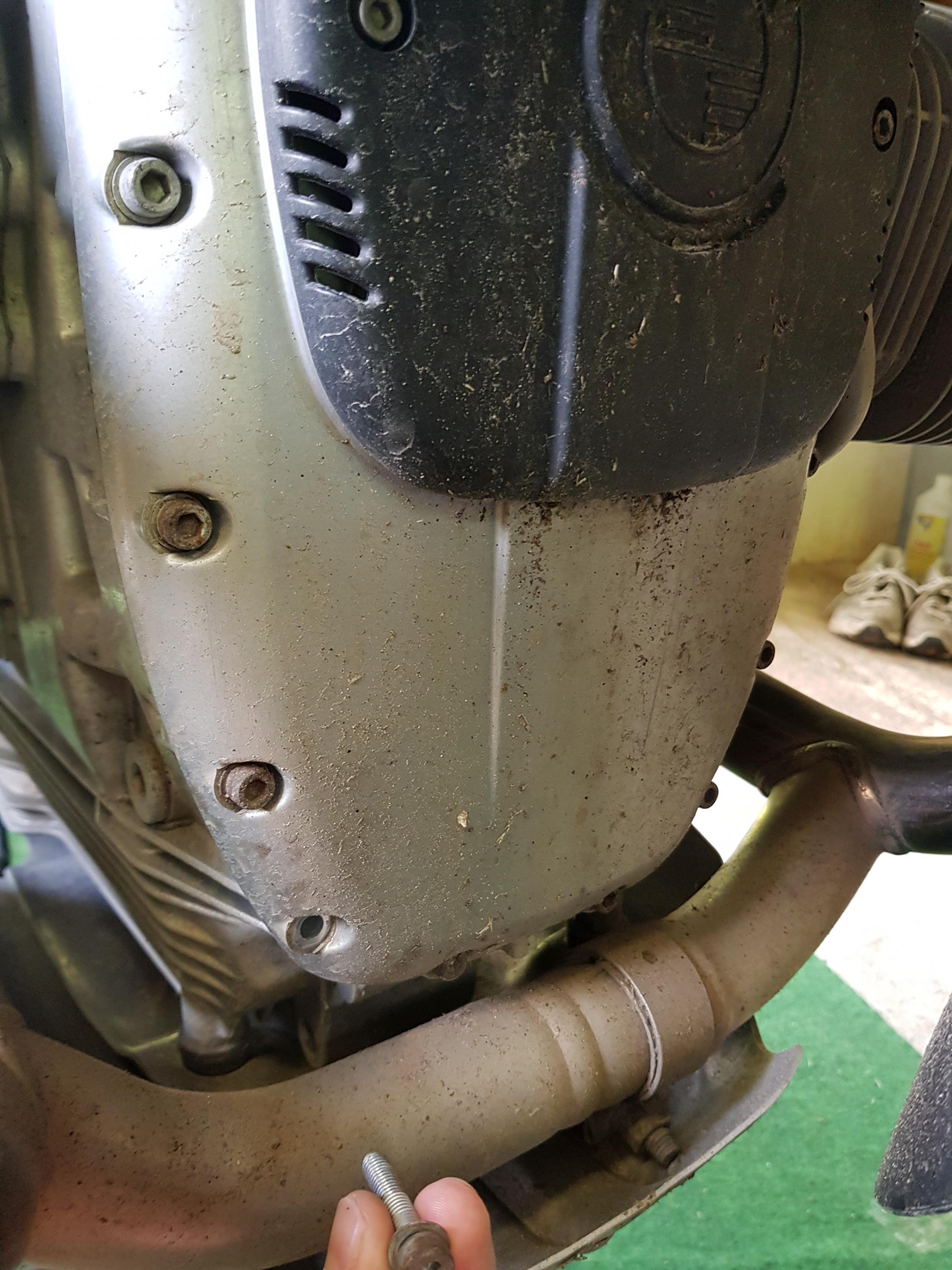

Nebenbei ein paar vorher-nachher Fotos:
