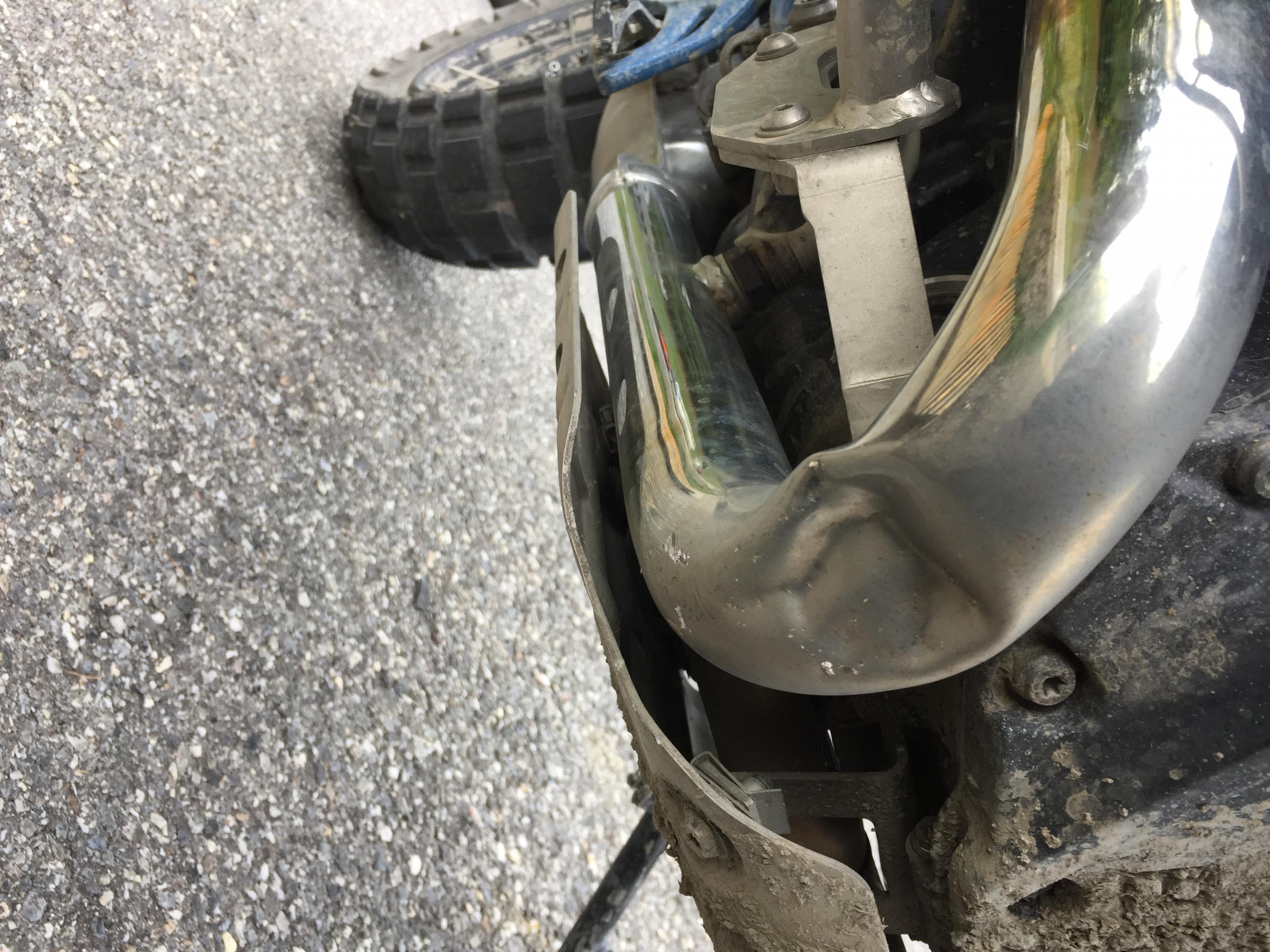

Ein einfacher MTB Trail, hätte nicht gedacht, daß die Krümmer aus verchromten "Trompetenblech" sind.

Wenn ich hängen geblieben wäre, hätte ich das sofort bemerkt. Den Schaden habe ich rein zufällig entdeckt :( !

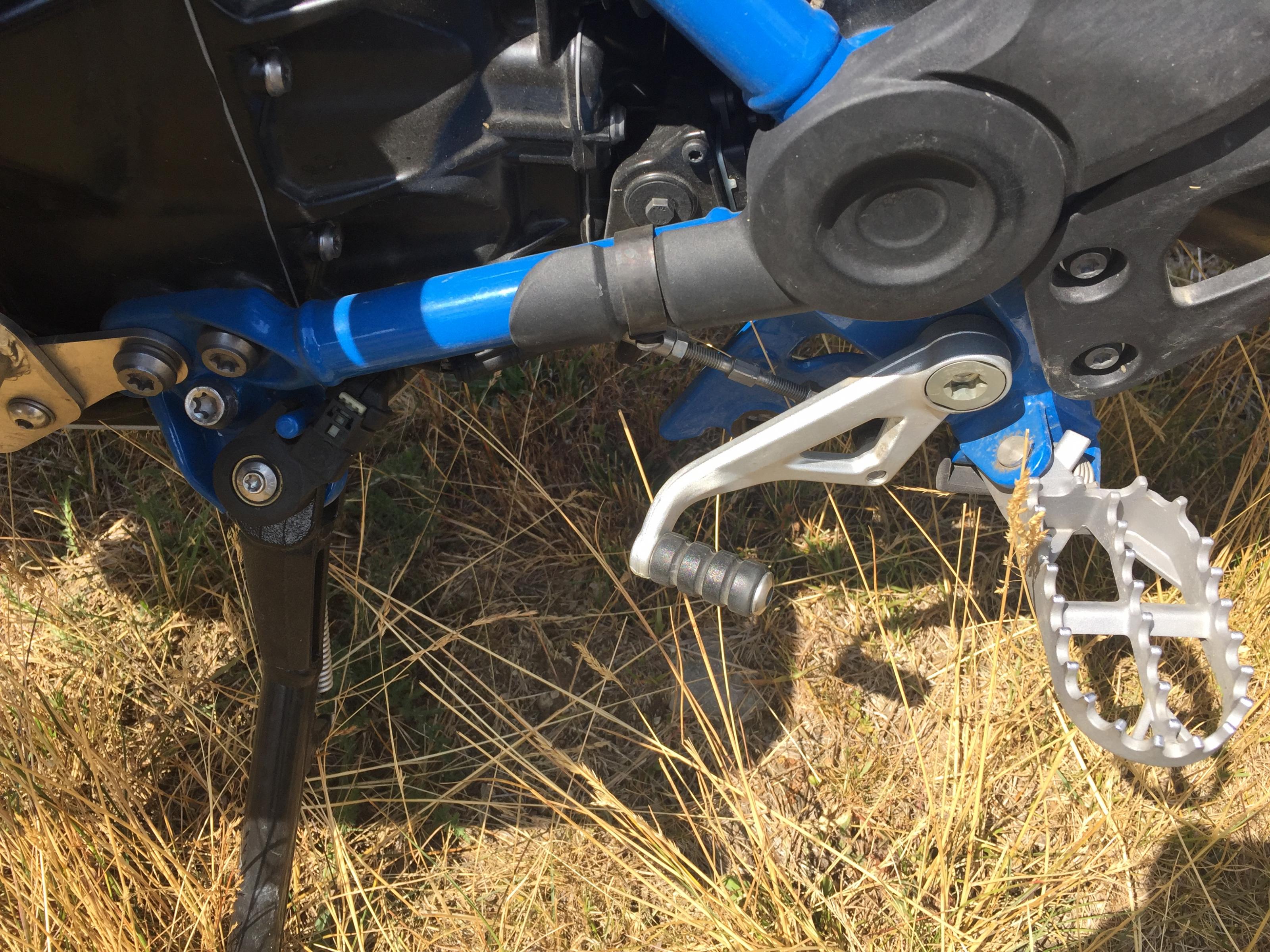

Ich verstehe auch nicht, wie man ein Motorrad mit off road Ambition ohne einklappbaren Schalthebel bauen kann :nixweiss: !
statt dessen ein "Ausstattungspacket" " Chris Pfeiffer" :gruebel: :facepalm: !
Stimmt [emoji45], aber wenigstens ist er aus gut kaltverformbaren Material, konnte ihn zurück biegen ohne dass er abgebrochen ist [emoji1303]
Gesendet von iPhone mit Tapatalk Pro
Enduromartin
Enduromartin
09.03.2013
536
Norge
Pepsi
Hab ihn auch etwas zurück gebogen, damit ich wieder schalten konnte. Leider hat sich dabei das Gewinde vom Endstück (mit Gummi) wohl gelockert. Das habe ich dann auf der 2. Assietta Runde verloren. "Glück gehabt", daß der Schalthebel ja immer noch etwas verbogen war, somit konnte ich dann noch schalten. Aber Spaß hat das fahren dann nicht mehr gemacht :crying:.
Der einklappbare Schalthebel hätte auch nix geholfen, die Biegekräfte kamen von der Motorseite. Daher ist der Hebel von innen nach aussen gebogen. der klappbare Schalthebel hätte nur bei einer Berührung von aussen nach innen geholfen.
Enduromartin
Enduromartin
09.03.2013
536
Norge
Pepsi
Hmmm, schwierig zu sagen. Aber ich glaube eher nicht. Wäre die "vernichtende Kraft" von der Motorinnenseite gekommen, hätte es als erstes die Aufnahme des Seitenständers getroffen. Die hat nicht mal einen Kratzer. Der äußerste Punkt ist das Ende des "nicht einklappbaren" Endstücks, und das ist so stabil, daß auftretende Kräfte auf den schwächeren Alu Hebel weitergeleitet werden.
Meine Meinung .

...solche Schadensbilder wie beim Schalthebel kenn ich eher von den Fahrten durchs Unterholz wenn sich mal wieder ein Prügel aufstellt und dann unmöglichst verklemmt.
Wenn Du auf einen Stein gehopst wärst, der in der Höhe was anrichtet - ich kann mir ehrlich gesagt nicht vorstellen das Du den nicht mitbekommen hättest :) ?
Letztlich ist's jetzt aber eh wie's ist - Hauptsache es hat Dich nicht gemault, der Rest ist Blechschaden ;)

Muss mal sehn, ob das original Foto noch auf dem Eierfon ist. Da müsste eigentlich die Aufnahme Position vermerkt sein. Der MTB Trail war ziehmlich nah am nördlichen Anfang der LGKS. Den GPS Track hab ich auf jeden Fall auf dem Navi. Da waren nur Steine, Ziegenschei... und Grass, keine Bäume, kein Holz !

Es braucht kein Gelände, um ein ähnliches Schadensbild am Krümmer zu erzeugen. Ich hatte meine Dicke gerade 4 Wochen, und fuhr eine perfekte Landstraße zwischen Newcastle und Glasgow. Im strömenden Regen und Nebel. Plötzlich ein harter Doppelschlag. Sofort angehalten und geguckt, aber in der unkommod nassen Situation erst nichts gefunden. Zwei Wochen später entdeckte ich dann zwei dicke Beulen an der gleichen Stelle wie bei dir. Offensichtlich hat ein Stein zwischen Reifen und Krümmer Pingpong gespielt. Habe dies bis zum Diebstahl meines Fahrzeugs so gelassen, denn es hatte keine spürbaren Auswirkungen auf die Funktion - abgesehen von einer starken, sich weiter fortpflanzenden Rostbildung um diese Stelle.
Physikalisch ist das eigentlich die resistenteste Stelle des Krümmers. Das dünne Blech an dieser Stelle empfand ich als Armutszeugnis von BMW.
