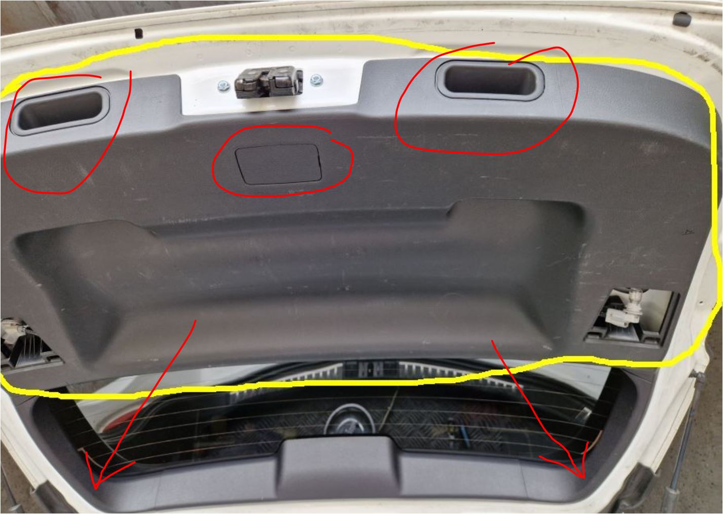

Ich hätte da eine banale Frage: Wie krieg ich die Innenverkleidung der Heckklappe an meinem Auris Touring Sports 1,6 E180 von 2014 zerstörungsfrei ab?
Beherztes Zerren, wenn ja, wo?

Die Clips, welche die Verkleidungen halten sind praktisch immer an den äusseren Rändern. Ein banales Ziehen an den Verkleidungen verletzt fast immer die Verkleidungen und die Clips.
Es gibt für das bestimmte Werkzeuge mit denen kann man zwischen Blech und Verkleidung einfahren und zum ersten Clip bewegen und dann spreizen.
Such eine Toyota Werkstatt auf, die soll Dir das demontieren. Das wird dann mit einem Obulus in die Kaffeekasse erledigt sein. Das Montieren ist dann keine Sache mehr...Du siehst ja die Löcher für die Clips.

Ich hab schon eine Scheckkarte unter dem Rand durchgezogen, da ist erstmal weit und breit nix.
Zudem gibt es zwei Vertiefungen, Griffe zum zuziehen der Heckklappe, um die herum ist alles recht fest.
Aber ich denke auch, "Jugend forscht" bringt mich hier nicht weiter, ich werde in der Werkstatt nachfragen.

Tip bevor Du mit dem Ausklipsen der "Heckverkleidung" loslegst: Auto in die pralle Sonne stellen, Heck zur Sonne gerichtet, für ca. eine Stunde. Damit kannst Du sicher sein, dass wenn die Klipse noch ihre Weichmacher haben, dass sie beim Ausklipsen nicht so leicht brechen. Warmer Kunststoff bricht nicht so leicht wie eiskalter.

Just for the fun of it, hierum geht's, das gelb eingerandete Teil:
Und das alles nur, um an die Teilenummer der Rückfahrkamera über dem Kennzeichen zu kommen, bzw. die (defekte) Kamera hinterher auszutauschen.
Die Werkstatt möchte für die Kamera: Achtung: ca. 1000 €. Als Ersatzteil! Der Einbau dauert keine halbe Stunde.
Das ist geradezu obszön. Die Kamera kostet im Einkauf wahrscheinlich keine 5 €.
Ich werde mir mit einer gebrauchten Kamera aus dem Teilehandel behelfen, die liegen so zwischen 40 und 80 €.

Dann möchte ich auch mal etwas zum Thema beitragen.
Diese Eckteile sehen so aus, das sie der Schlüssel sein könnten. So etwas ist Grundsätzlich verklammert. Desweiteren müssen die beiden Hohlteile raus, sowie die kleine Abdeckung. Suche mal nach dem Teile Katalog.

Die werden das Zeugs mit der Säge oder Flex entfernen. Vermute ich mal.
Ich fahre am Montag bei einem Kumpel vorbei, Kfz Meister mit eigenem Betrieb, leider kein Toyota, aber auch japanisch. Der hat immer eine Idee und gegen Bekannte auch keinen Vorbehalt wegen "Beratungsdiebstahl".

so ähnlich sieht die Verkleidung in meinem Golf Variant IV auch aus. Vor der Demontage habe ich erstmal alles abgesucht und tatsächlich drei versteckte Schrauben gefunden. Guck mal in allen möglichen Ecken und Löchern nach Schrauben.

Wenn ich mich recht entsinne, sollte das bei Toyota Auris geclipst sein. Geht wirklich nicht leicht runter. Sehr langer Schraubendreher, viel Gefühl und Sonnenschein waren damals beim Kumpel im Einsatz.
Ist aber schon 7 Jahre her, also keine Gewähr.
