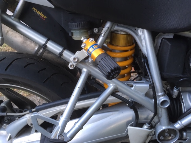

Hallo Jacky,
Wenn du keine Sonderlösung (längere Zuleitung zum Handrad) bestellst wirst du das Handrad wohl im Rahmendreieck unterbringen müssen. Ich bin mit der Lösung sehr zufrieden, ich komm gut ran und mt dem Plastkschmutzfänger hält sich auch die Verschmutzung in Grenzen.Öhlins.jpg

Foto ist eine TÜ BJ. 2012 Rally, Auspuff links. Allerdings hab ich den Drehknauf an der Innenseite der Schelle und nicht wie in der Anbauanleitung beschrieben außen montiert, so stört er auch nicht im Soziusbetrieb.
Thomas

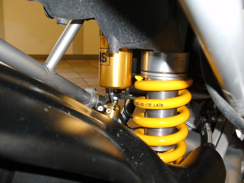

Ich hatte damals (08/09er GS) auch mehrere Möglichkeiten für ein passendes Plätzchen ausprobiert, geht übrigen auch auf der Auspuffseite, und hatte es zum Schluss dann doch an den vorgegebenen Platz montiert, weil es für mich hier am einfachsten/schnellsten zum Verstellen war.

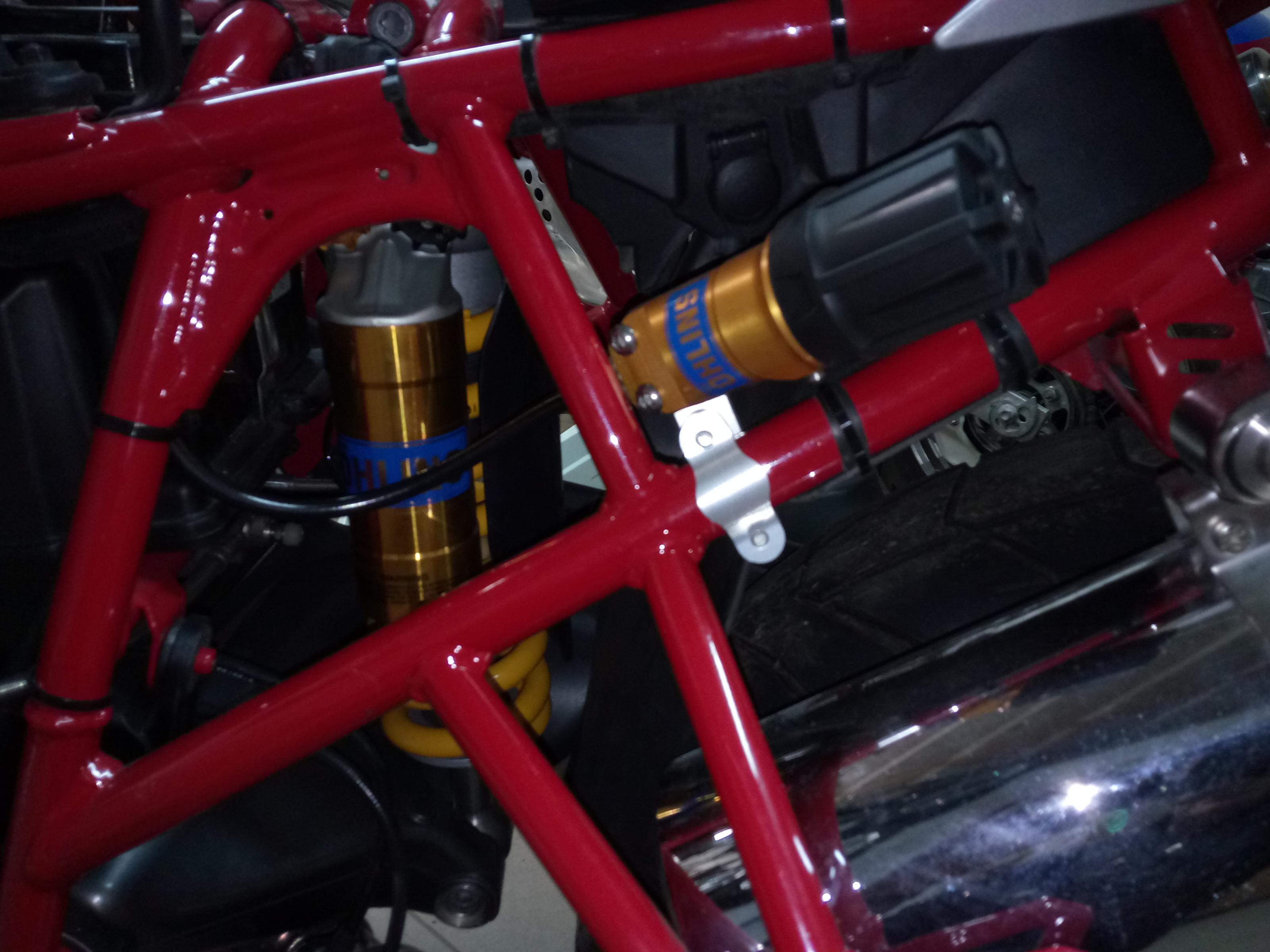

Ich habe die Verstellung auf die andere Seite gepackt, da die Öldruckleitung zur Verstellung sich so am Besten verlegen ließ.
