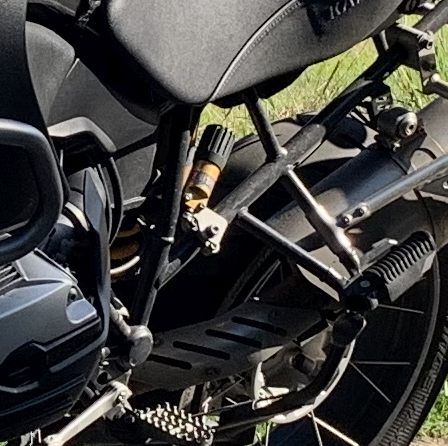

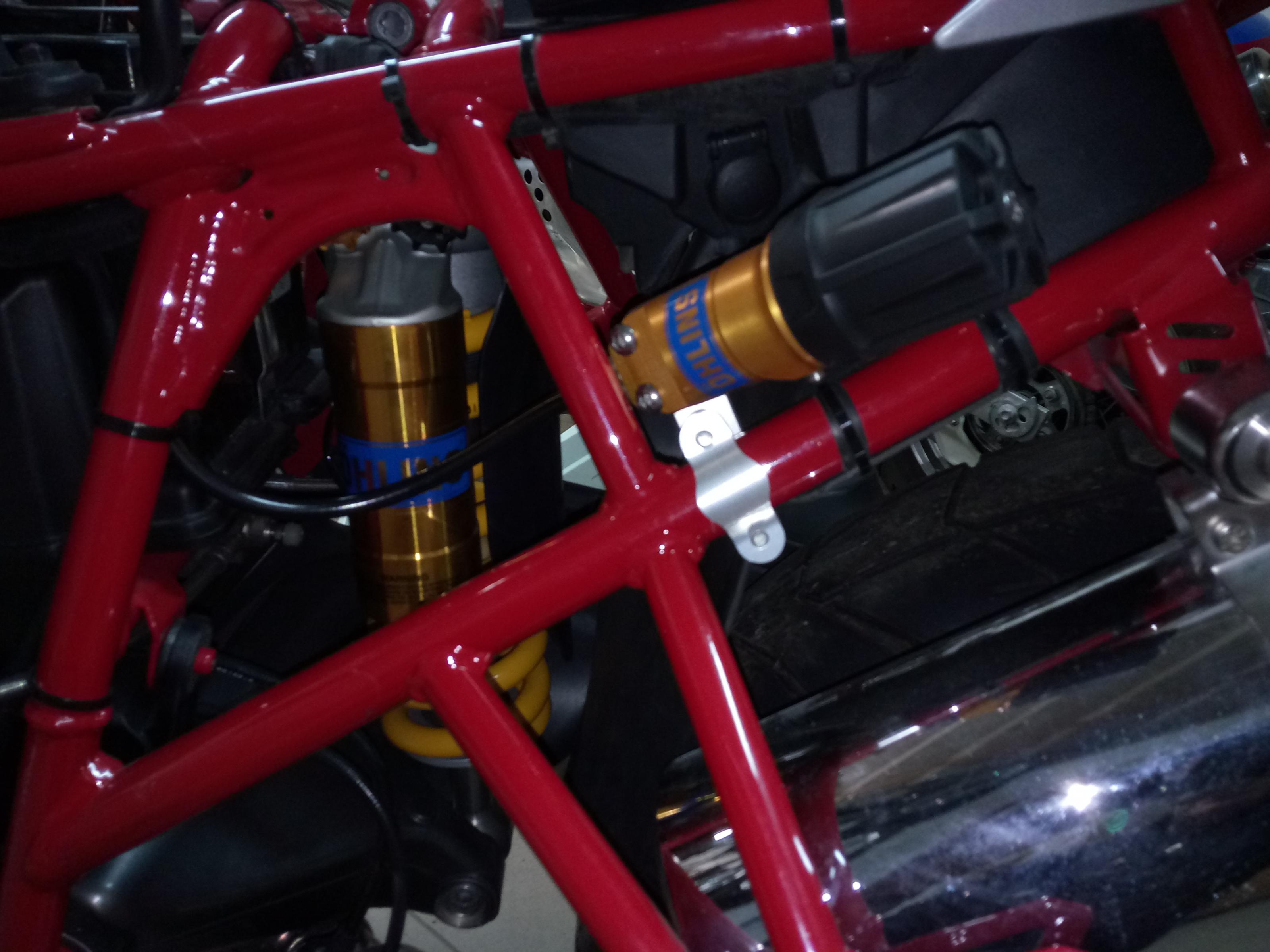

Hallo Jacky,
Wenn du keine Sonderlösung (längere Zuleitung zum Handrad) bestellst wirst du das Handrad wohl im Rahmendreieck unterbringen müssen. Ich bin mit der Lösung sehr zufrieden, ich komm gut ran und mt dem Plastkschmutzfänger hält sich auch die Verschmutzung in Grenzen.Anhang anzeigen 263777
Schöne Grüße aus Österreich
Thomas
behindert das nicht die Sozia?
Gruß, Peter
maxquer
maxquer
14.09.2011
9.795
31303 Burgdorf
r1200gs TÜ
Bei mir stört der Einsteller nicht. Ich bin aber auch zu 98% allein unterwegs.

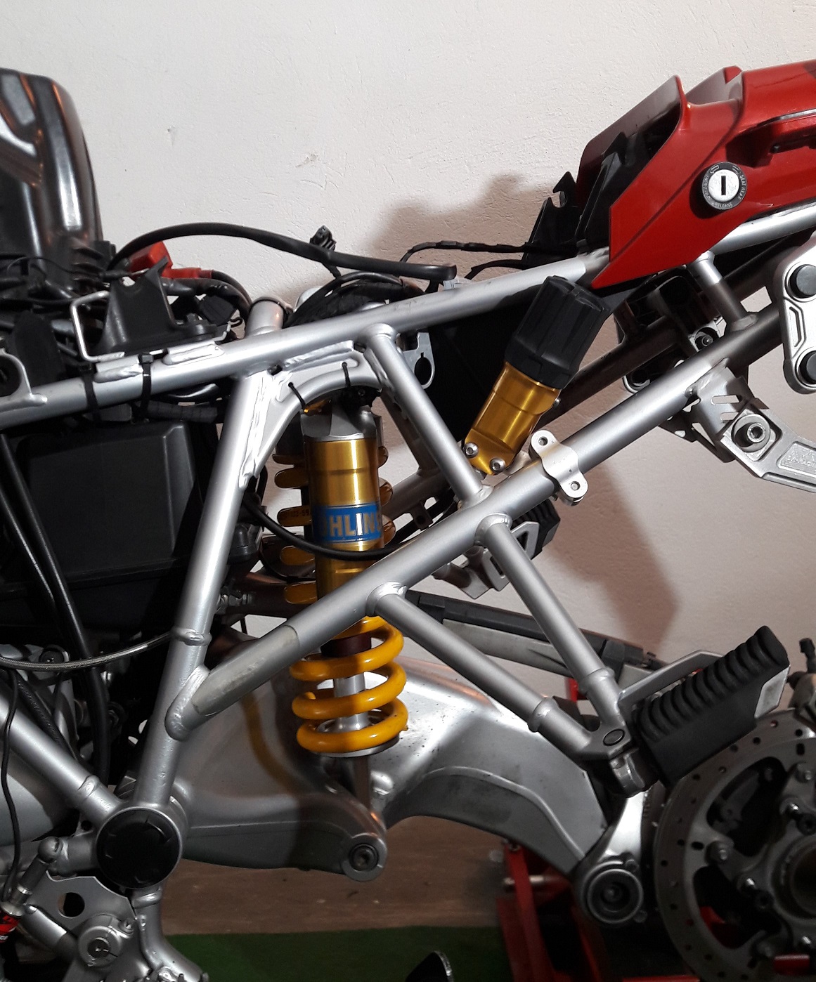

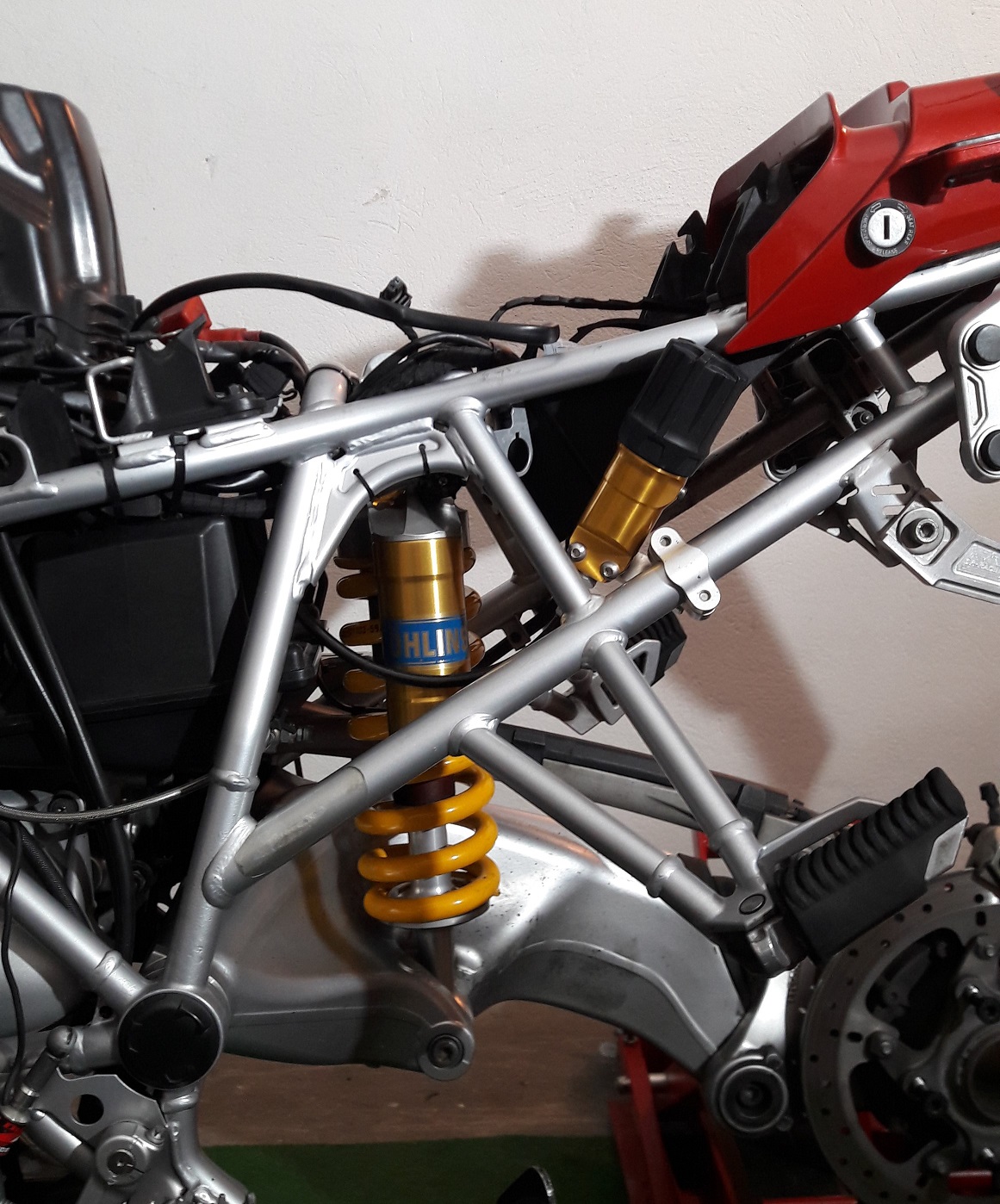

Ich bin auch gerade dabei ein Öhlins TTX Fahrwerk in meine Bj. 08.2007 (ohne Bremskraftverstärker) einzubauen.
Hat vielleicht jemand den Adapter 21866-01 für die Steckdose übrig? Der fehlt in meinem Set.
Hallo Thomas,
so wie Du den Versteller verbaut hast, wollte ich das auch machen, scheint so am besten zu gehen.
In der Anleitung steht auch, dass man die Leitung mit den beigefügten Kabelbinder, befestigen soll.
Das sieht bei mir etwas ungeschickt aus, bei Dir liegt die Leitung auch vor dem Federbein.
Könntest Du das auch mal zeigen?
Gruß, Peter

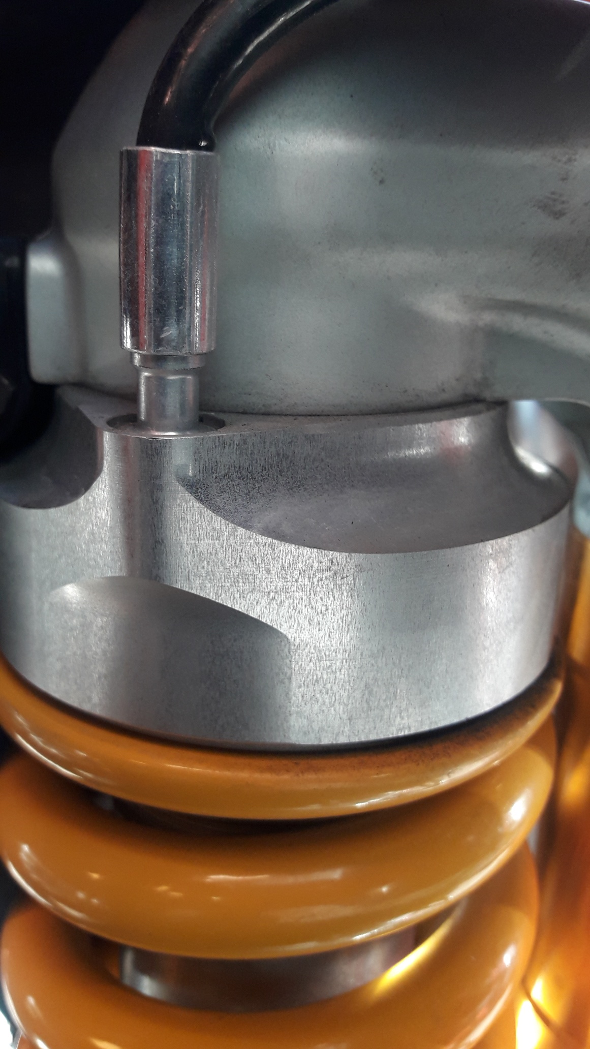

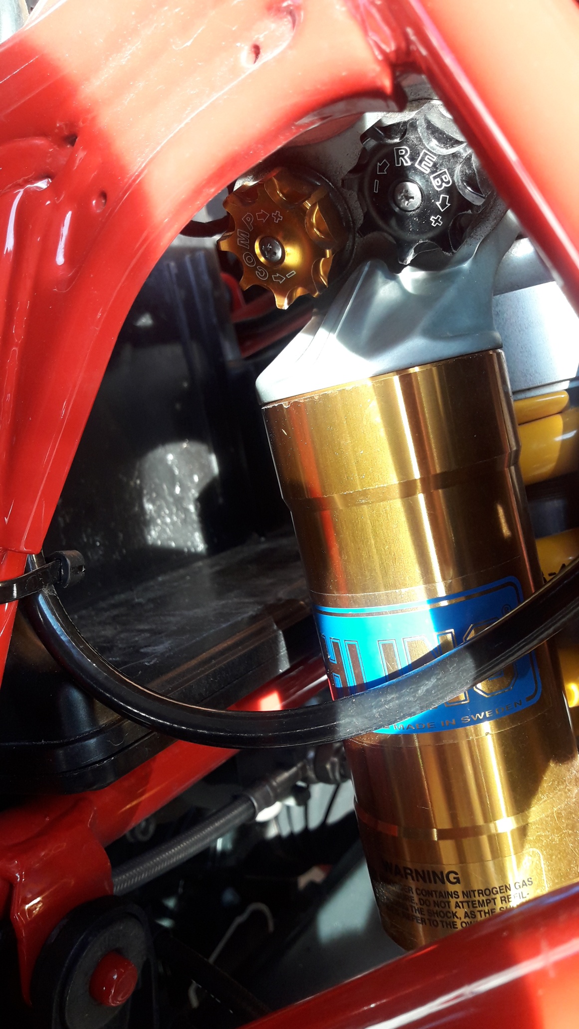

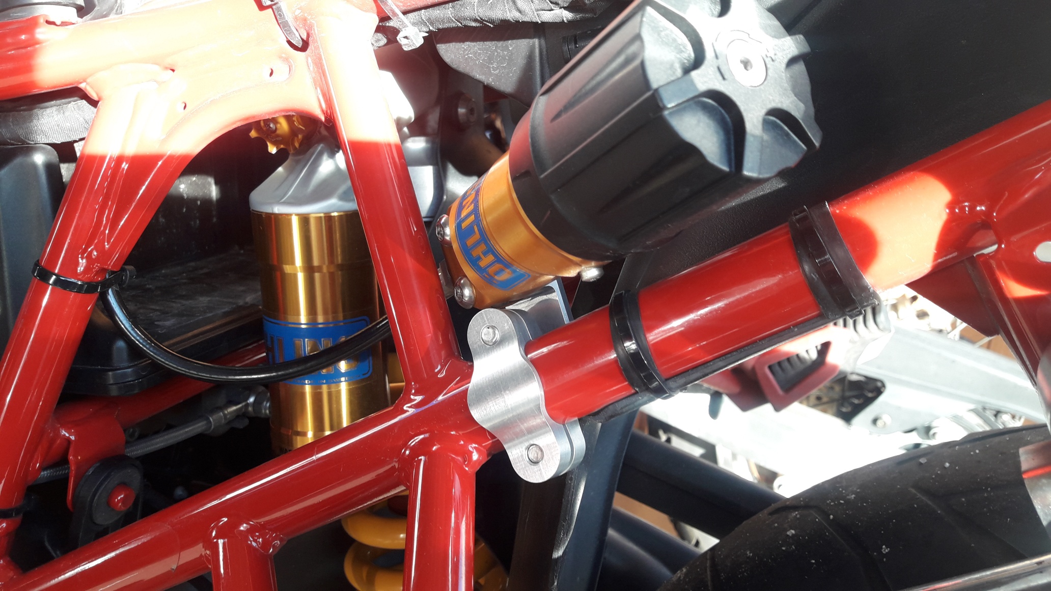

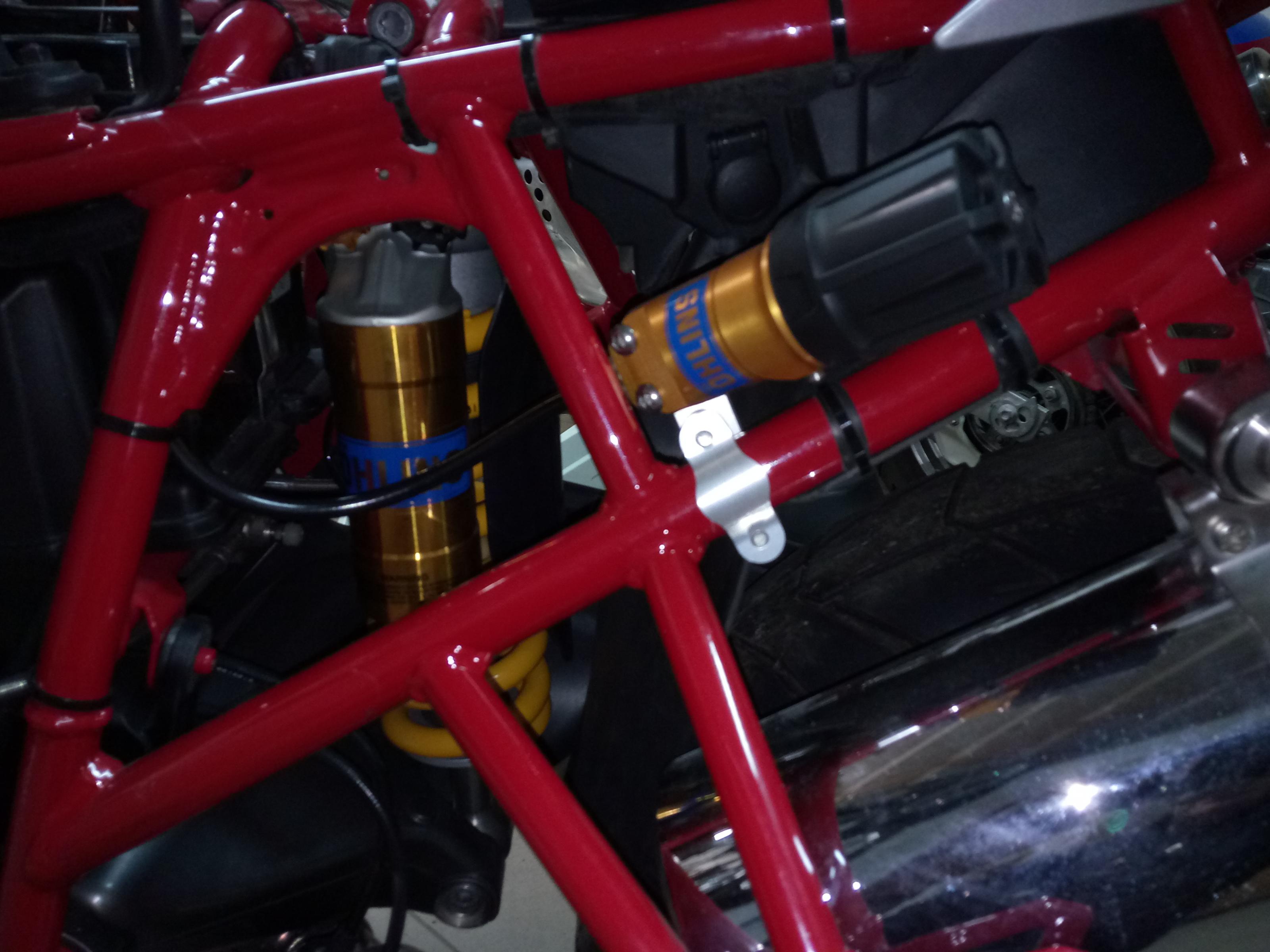

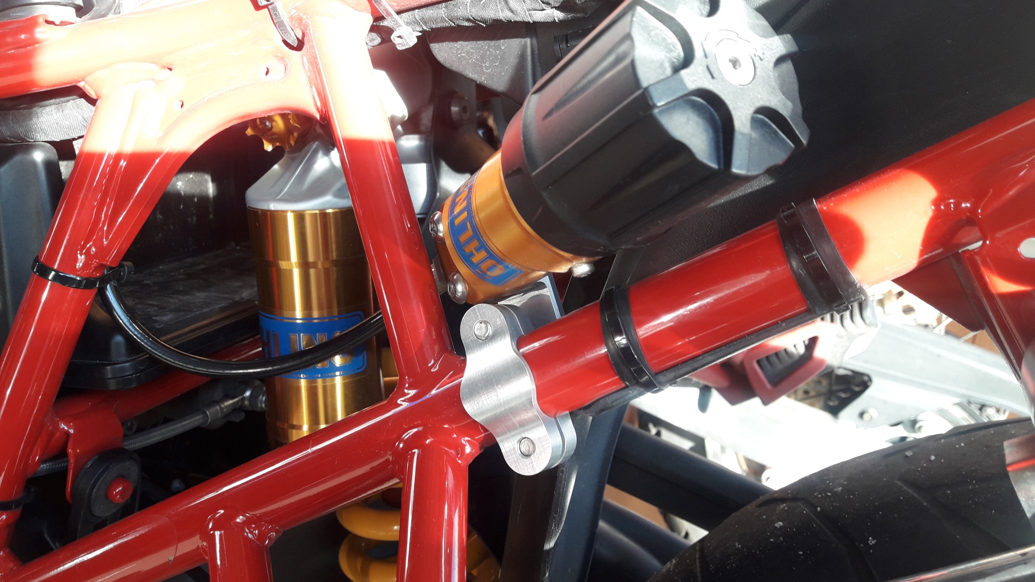

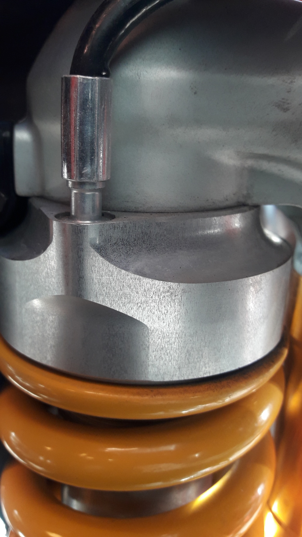

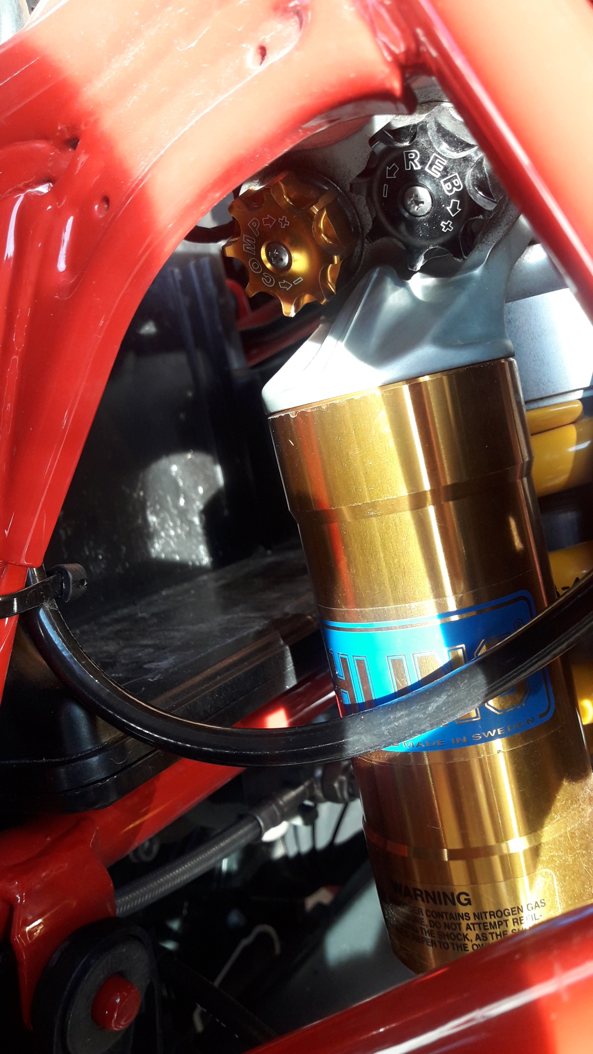

Hallo Jetmag,
Hab heute mal ein paar Fotos gemacht, praktischerweise ist die Batterie sowieso im Winterurlaub. Das erste Bild hab ich vom Batteriekasten aus gemacht die Hydraulikleitung hab ich dann einfach in einem Bogen nach links( in Fahrtrichtung gesehen) verlegt und mit kleinen Kabelbindern am linken Rahmendreick fixiert. Einfach darauf achten das nichts abknickt oder scheuert, der Dämpfer bewegt sich im oberen Auge kaum beim fahren, funktioniert seit dem Einbau sehr problemlos.
schöne Grüße und viele schöne Touren mit dem neuen Fahrwerk
Thomas

Hallo Jetmag,
Thomas
Hallo Thomas,
danke für die Fotos und die Informationen, so werde ich es auch machen.
Ich freue mich schon auf die erste Tour, mit dem neuen Fahrwerk.
Gruß Peter
