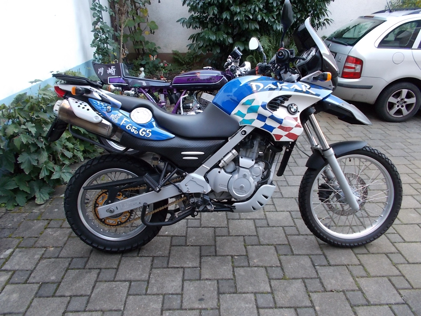

Und wie wenn er`s gerochen hätte war auch der KH-Office mal wieder bei mir....wer kennt nicht seine F650 GS Dakar die natürlich klinish rein den Hof rein rollte.
Er hat sich ja jetzt `ne Triumph Tiger Rally gegönnt....feines Teil!

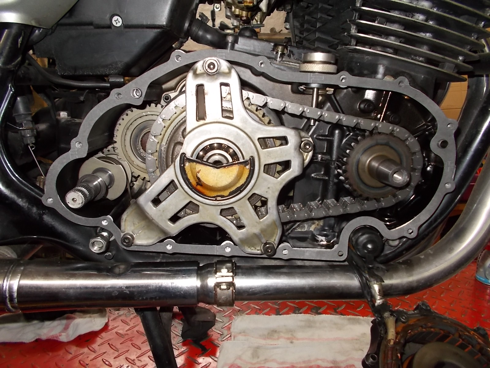

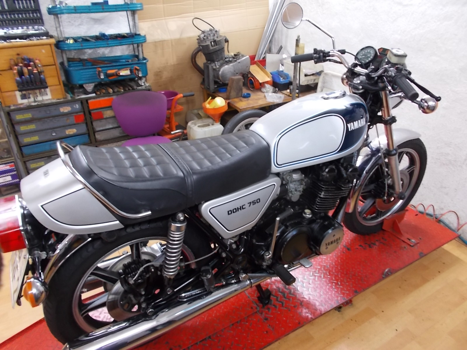

Mal ein bißchen Zeit gehabt und auch Sehnsucht-5 Jahre Standzeit sind genug um ein schlechtes Gewissen zu bekommen.
Also die verstaubte XS 750 vorgezogen,Luft in die Reifen und ab auf die Hebebühne.
Primärkettenwechsel steht an,E-Starter reinigen und Freilauf instandsetzen,Vergaserreinigung mit Synchro dazu noch der große Service mit neuen Griffgummies.
Das Modell:
XS 750,1T5, 1977,64PS, kleine Ölwanne (1.Serie und kein Problem damit).
Fast fertig geworden,nur noch den Freilauf inspizieren und instandsetzen und dann kann`s wieder sehr bequem auf Tour gehen.
Neue Reifen (BT46) gibt`s auch noch. :wink:

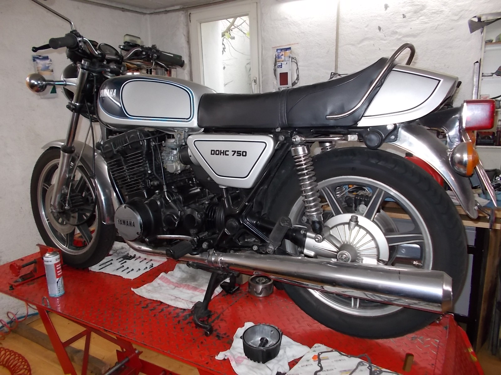

Der Freilauf ist unschuldig....
Planetengetriebe vom Starter scheint durchzudrehen.
Auf Google geschaut wegen Ersatzstarter...50-250,-Euro....weia...
Ich kick noch`n Weilchen....:wink:
Dafür geputzt und poliert-so geil.....hoffentlich ist bald März!
Sehr schönes Bike. Erinnert mich an meine ersten Touren. Ein Freund von mir mit der XS 750 und ich mit der XJ 550.
Mann, waren wir damals noch jung :rocker:

Klasse - da werden Erinnerungen wach. Mein erstes Moped 1981. 5900 DM beim Yamahahändler hingelegt.
Und dann den dickeren Tank der XS 850 nachgerüstet.

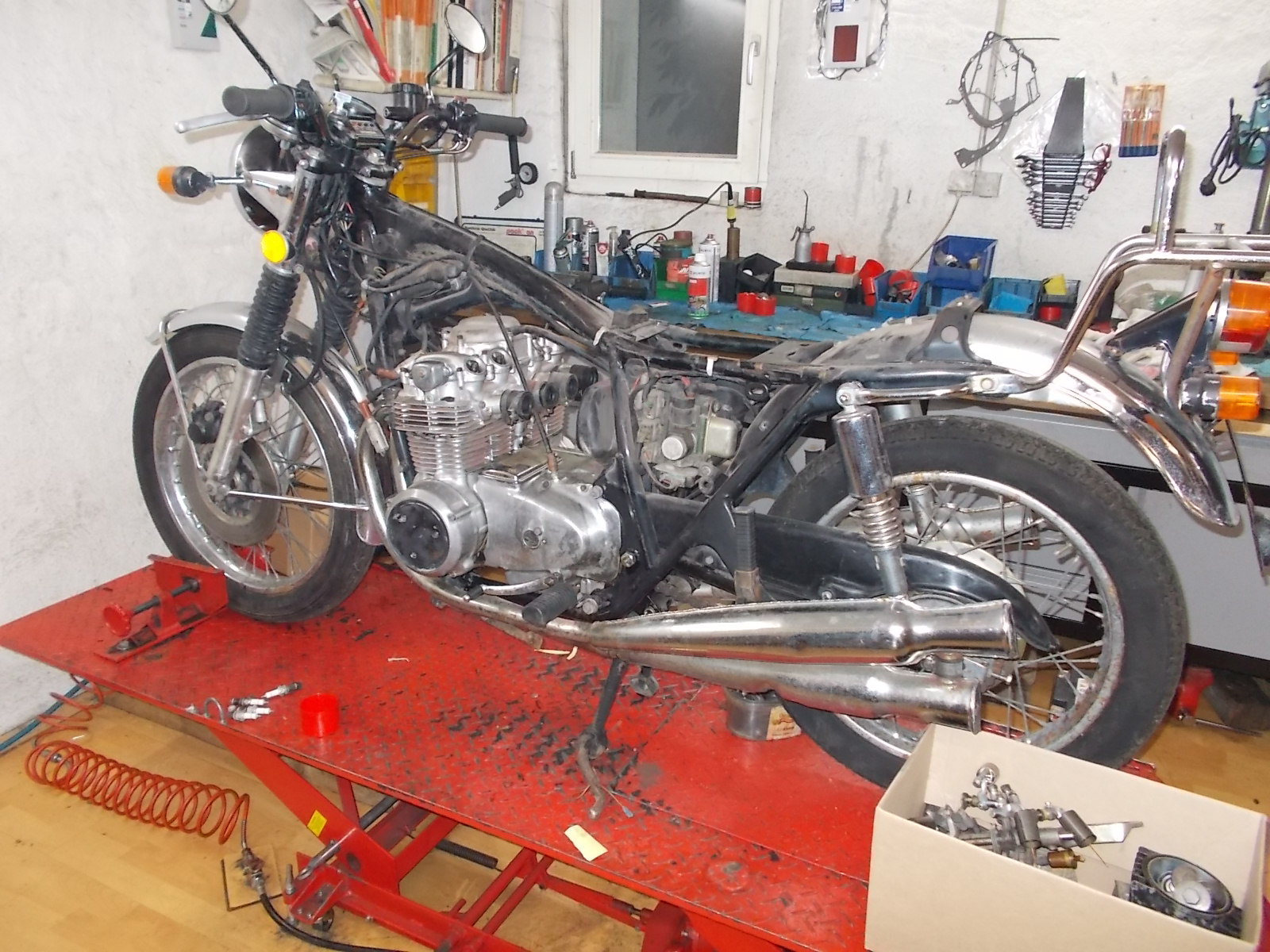

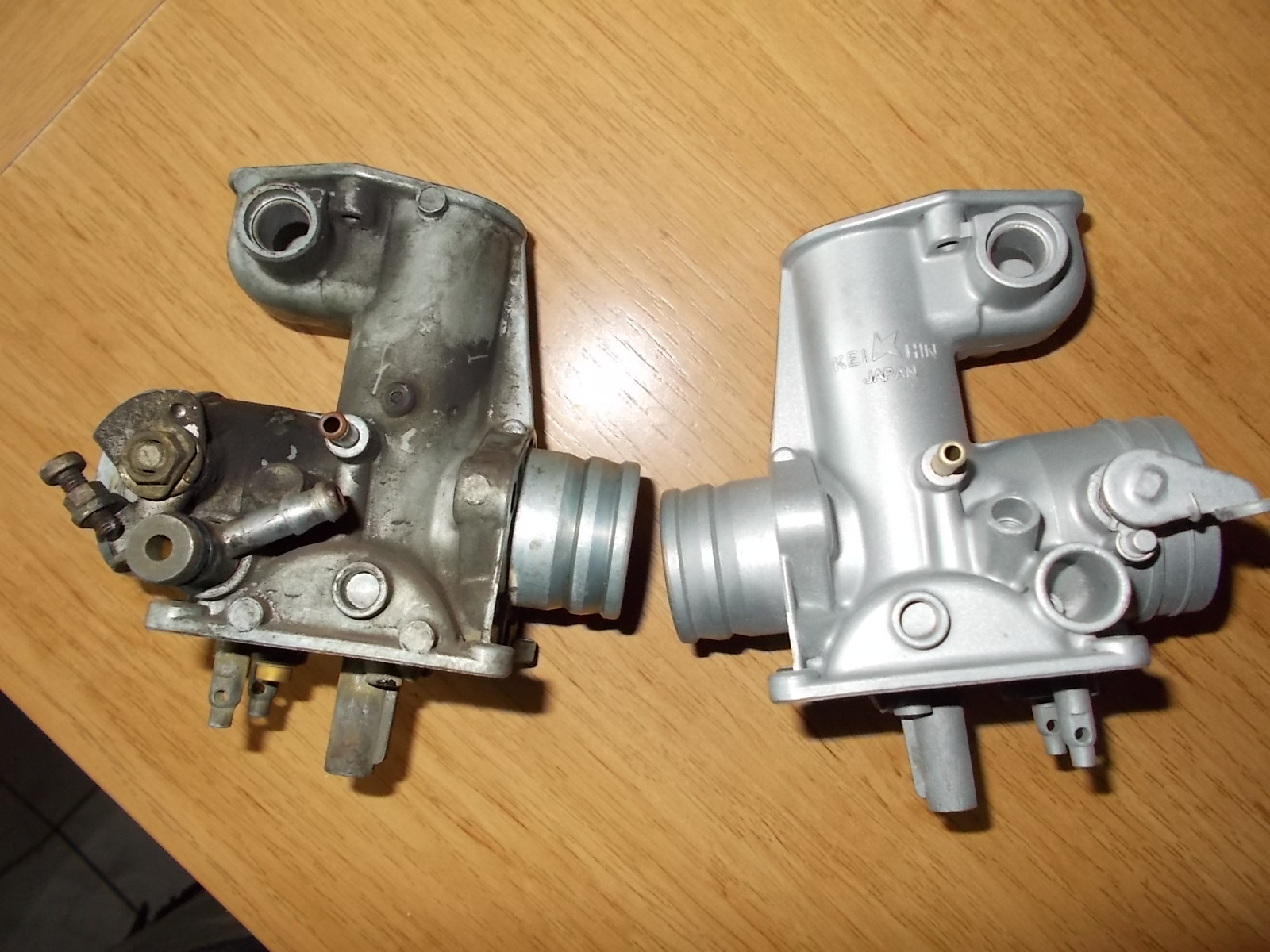

Jetzt geht`s mal wieder weiter:
Honda CB 500, 1973,48PS aus erster (unkundiger) Hand.
Da ist noch viel zu tun aber der Motor läuft schon mal ganz hervorragend-das war ein Gänsehaut-Moment.
Vergaser natürlich total versottet-neue Bestückung und Glasperlstrahlen innen/außen halfen aber zu100% !
Felgen und Speichen liegen auch schon bereit... :wink:
