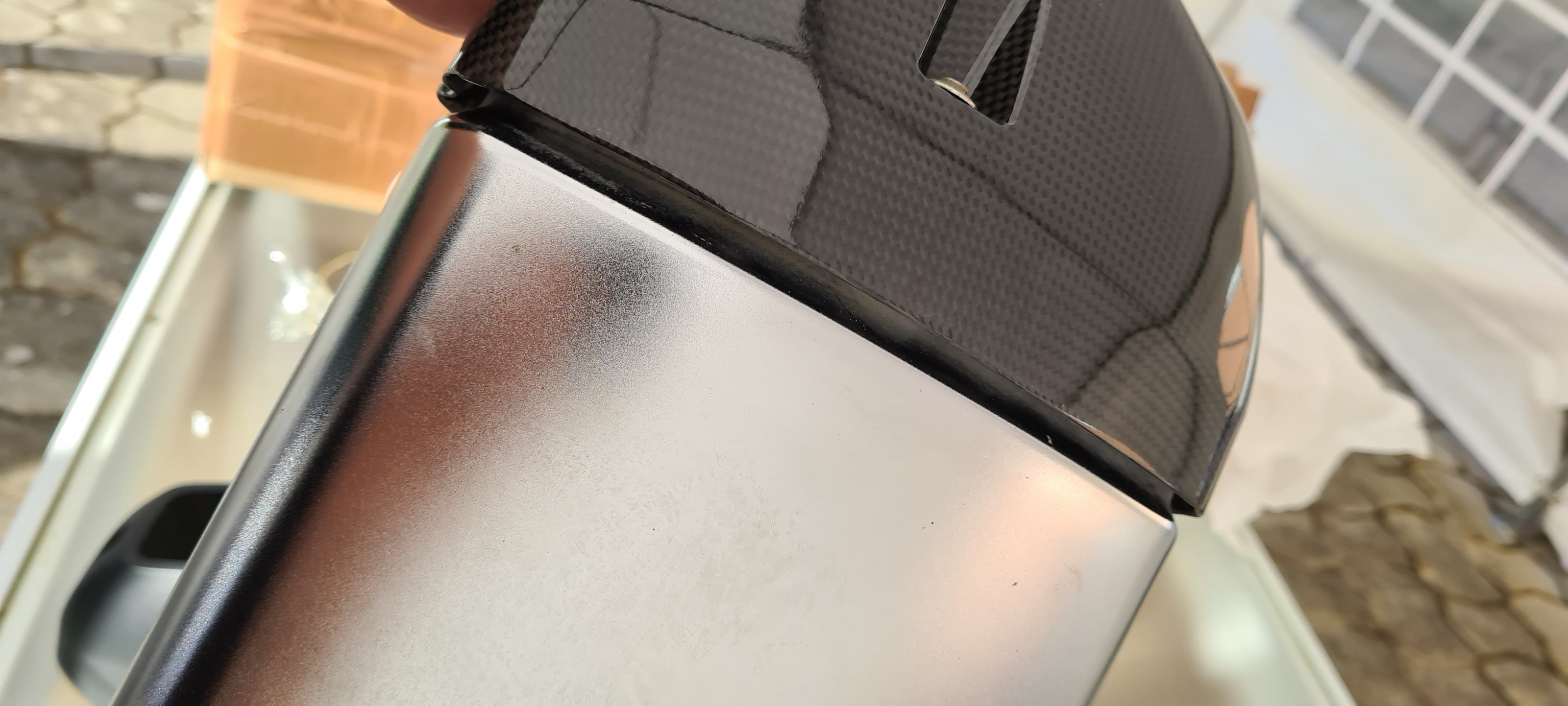

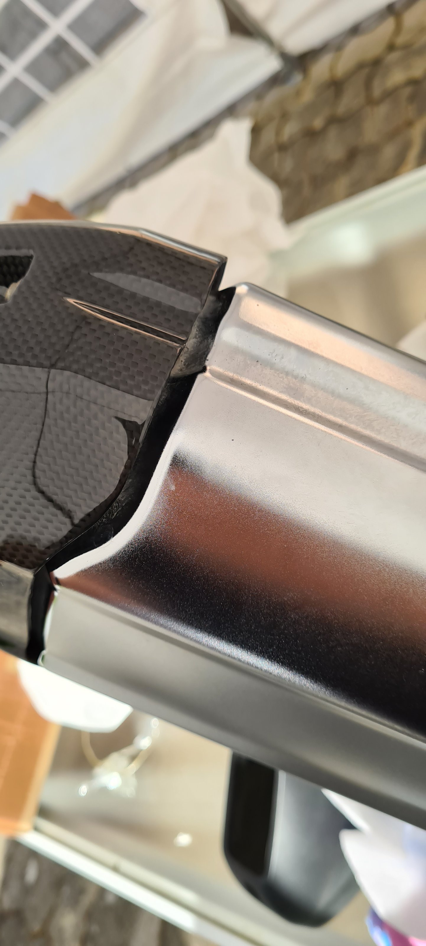

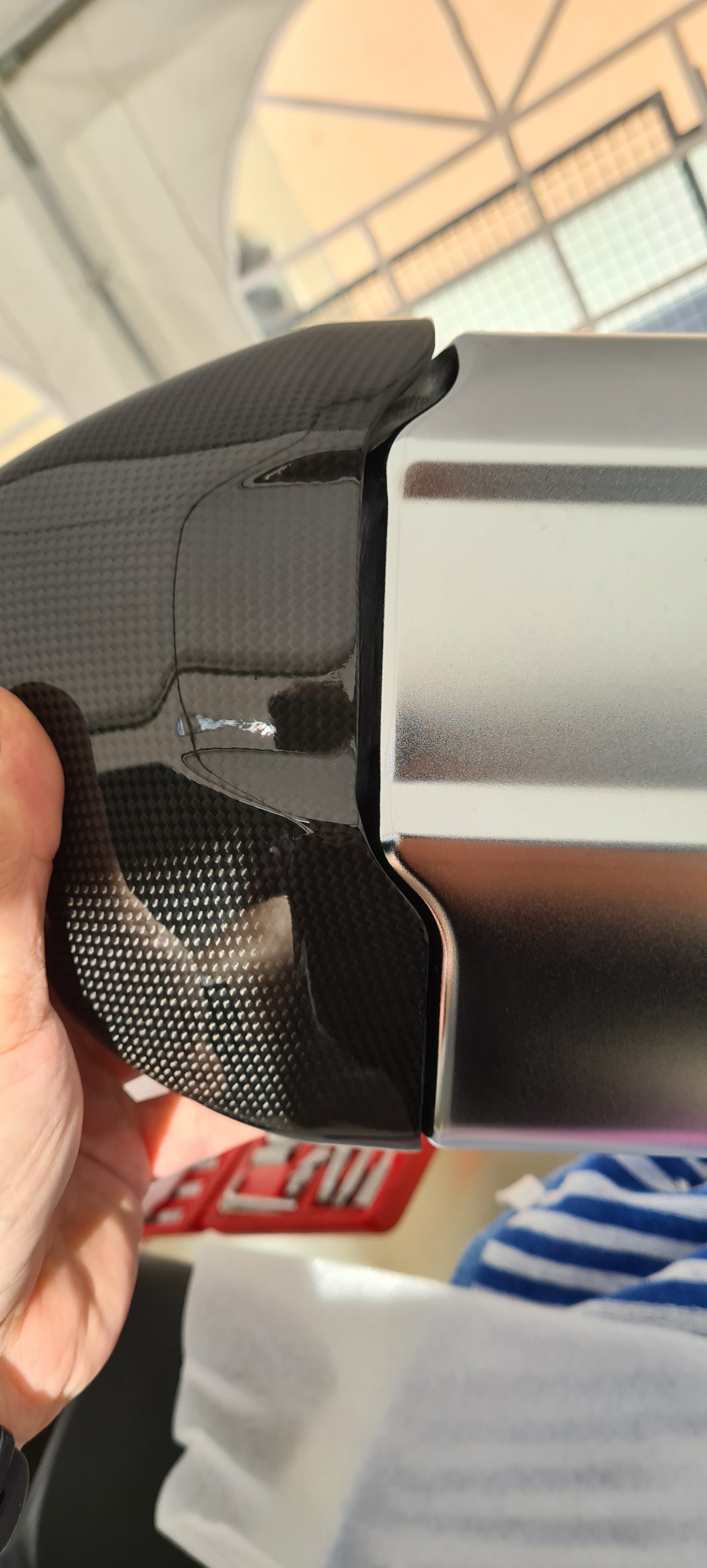

Und dann hat sich wieder das alte Sprichwort bestätigt, wer billig kauft, kauft zweimal. Die Teile sind zwar schön anzusehen, aber die Passform lässt zu wünschen übrig.

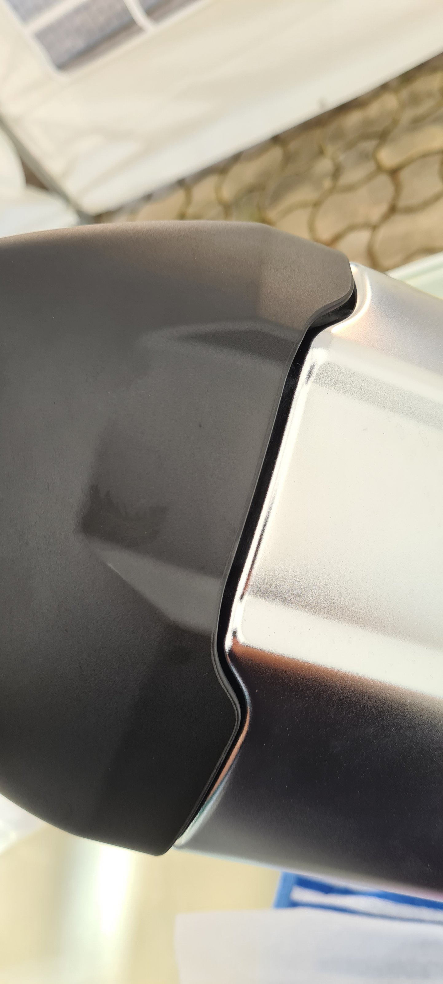

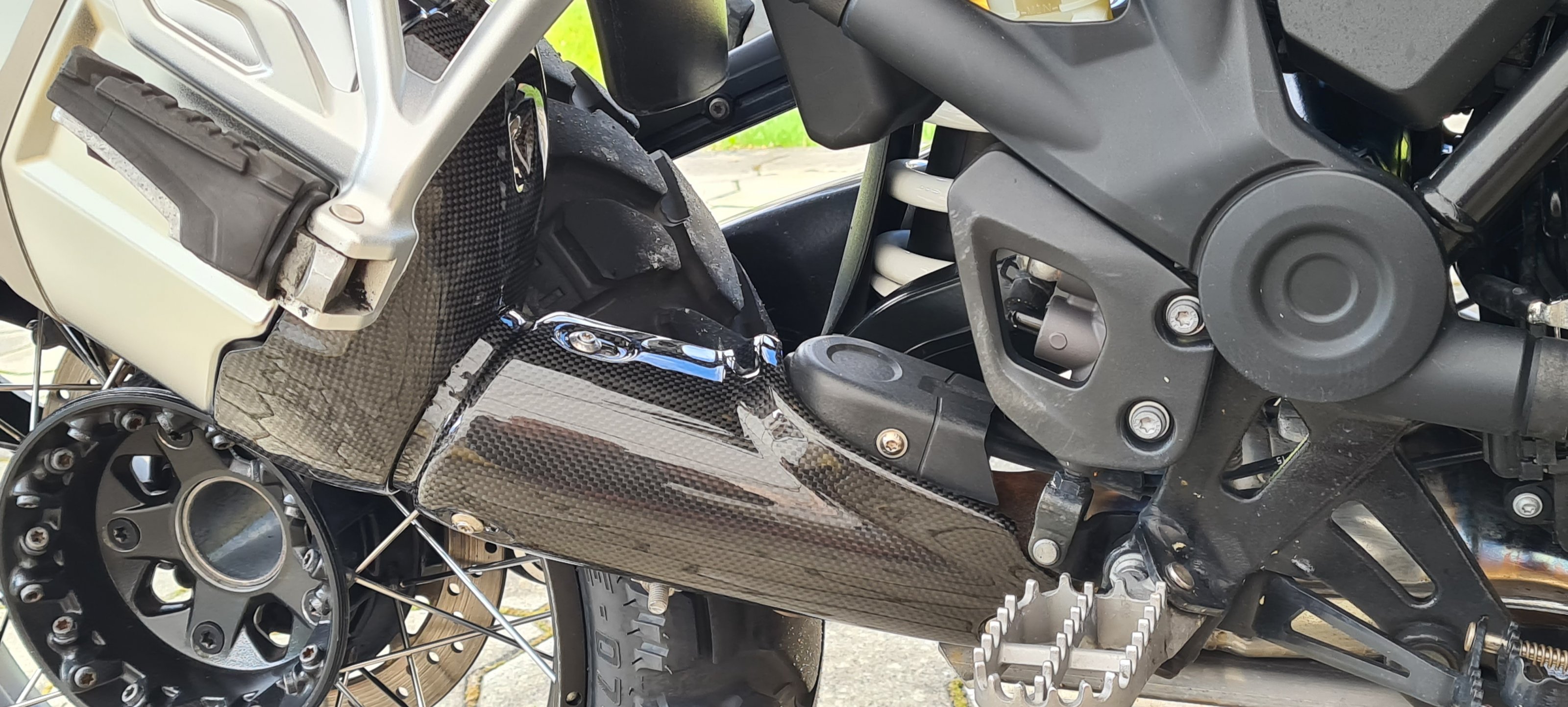

Anbei mal ein paar Bilder. Erstes Bild ist die original Kappe von BMW, beachtet die Spaltmaße. Auf den weiteren Bildern könnt ihr dann die montierten Carbon Teile sehen.
Die Spaltmaße sind mir einfach zu groß. Schade, aber ich werde die Teile zurücksenden.

Inzwischen habe ich mit dem Hersteller kommuniziert.
Sie waren verwundert das es nicht richtig passt, da sie jede Woche viele dieser Teile verkaufen.
Sie haben dann gefragt, ob ich gesehen hätte, ob sich auf der Innenseite an den Bohrungen für die
Verschraubung evtl. überschüssiges Material angesammelt hätte.
Nach genauer Betrachtung habe ich festgestellt das dies tatsächlich so ist.
Ich werde jetzt nach Absprache mit dem Hersteller mit einem Dremel das überschüssige Material abtragen und
dann nochmals schauen wie es dann passt.
Sollte etwas kaputt gehen, kann ich die Teile wieder zurück schicken.
Ich werde also wieder berichten.

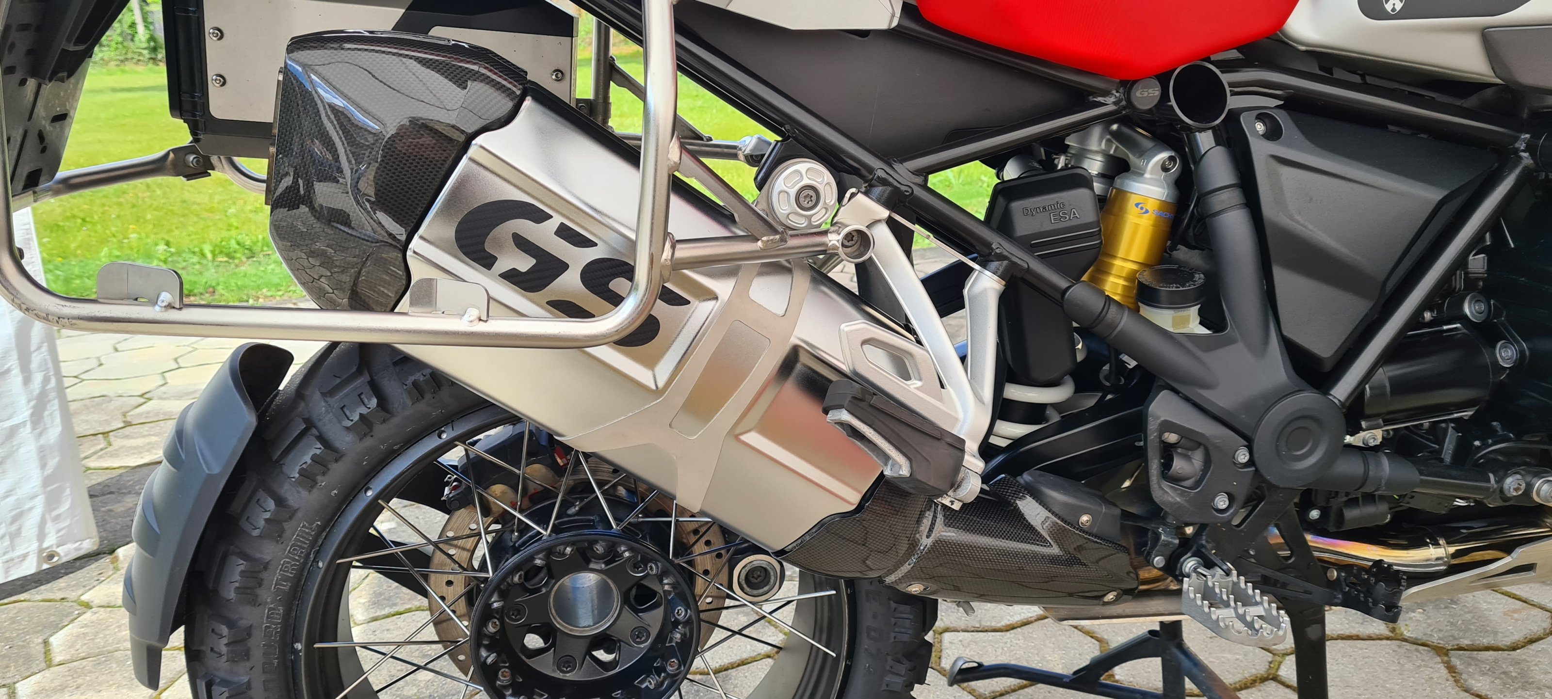

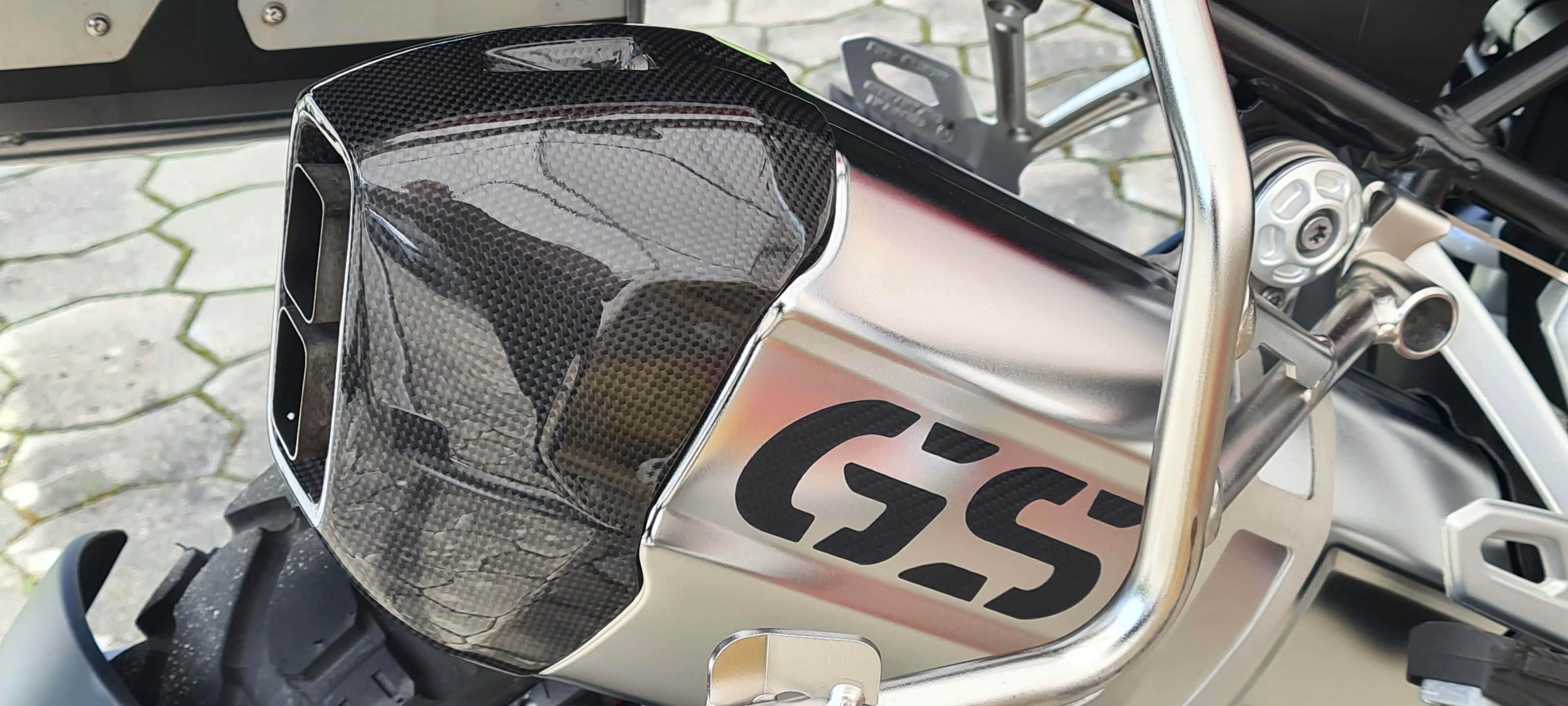

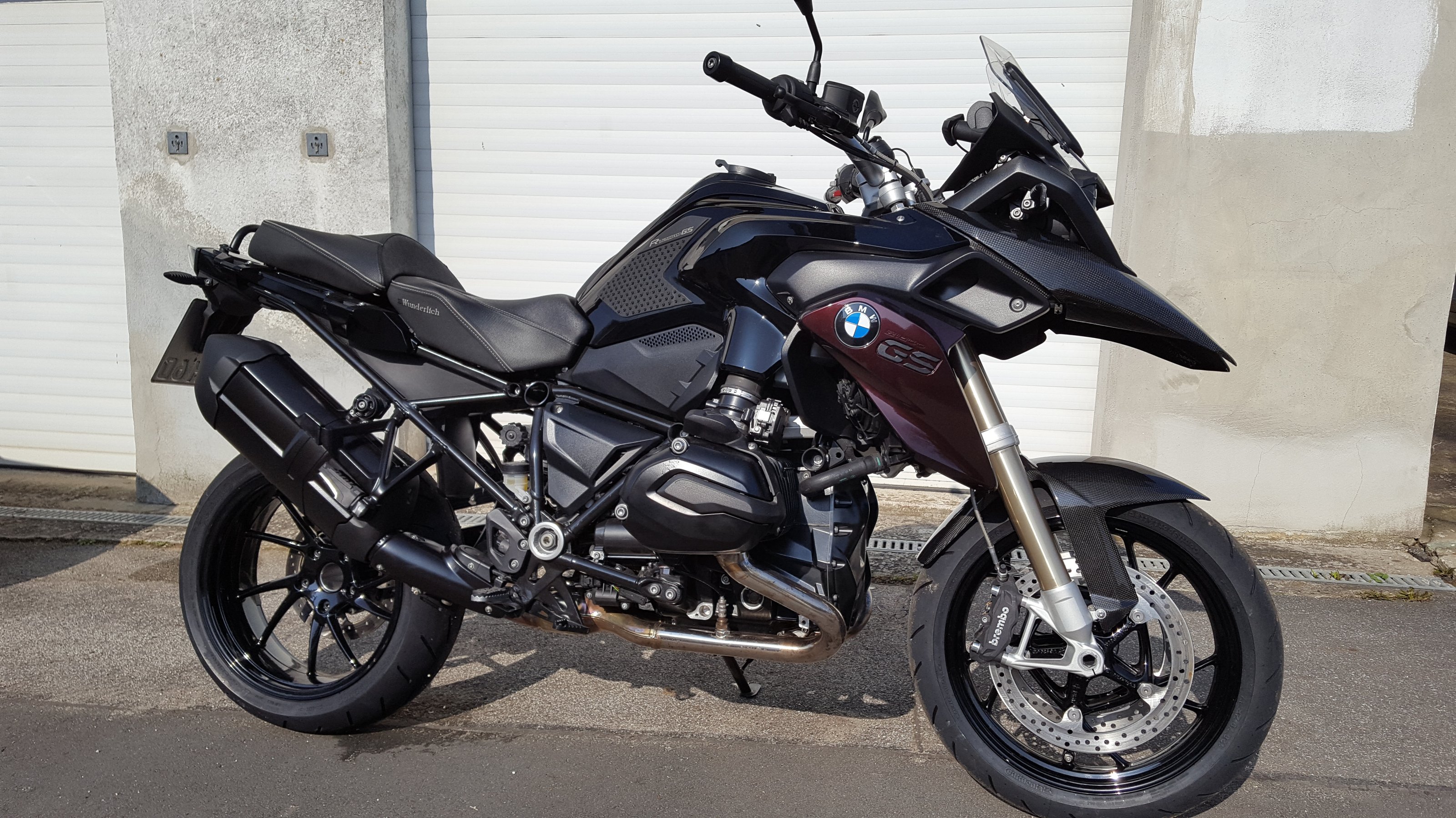

Sieht doch super aus. Wie hast du es nun hinbekommen?

Du hast das „alte“ Logo genommen (K25) - ansonsten ganz ok. Wäre mir das Geld nicht wert, aber dir muss es taugen! 👍
Auf der Innenseite waren an den Bohrungen jeweils Materialüberschüsse von der Herstellung. Diese habe ich vorsichtig mit einem Dremel abgetragen. Danach hat es dann doch recht gut gepasst.
