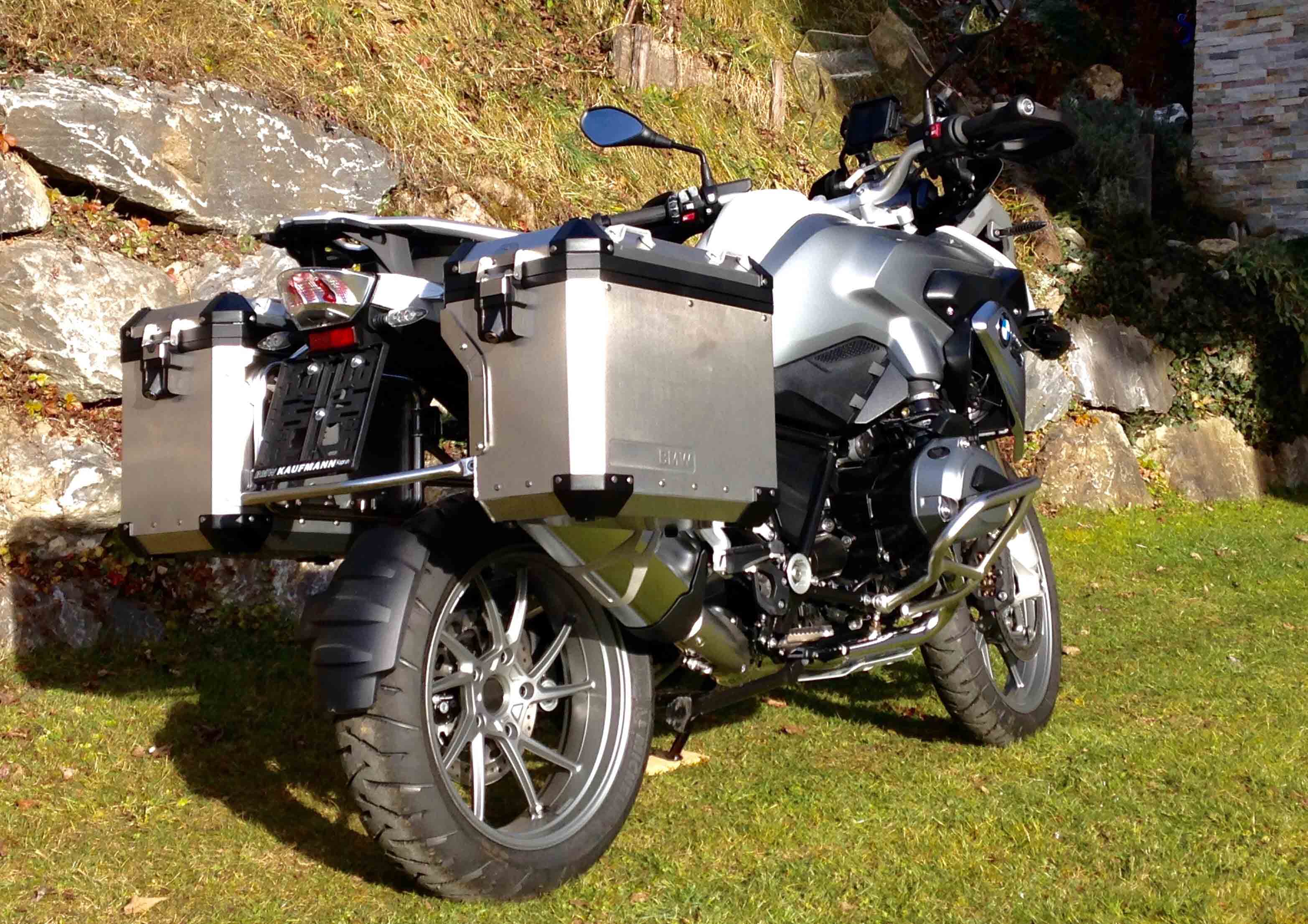

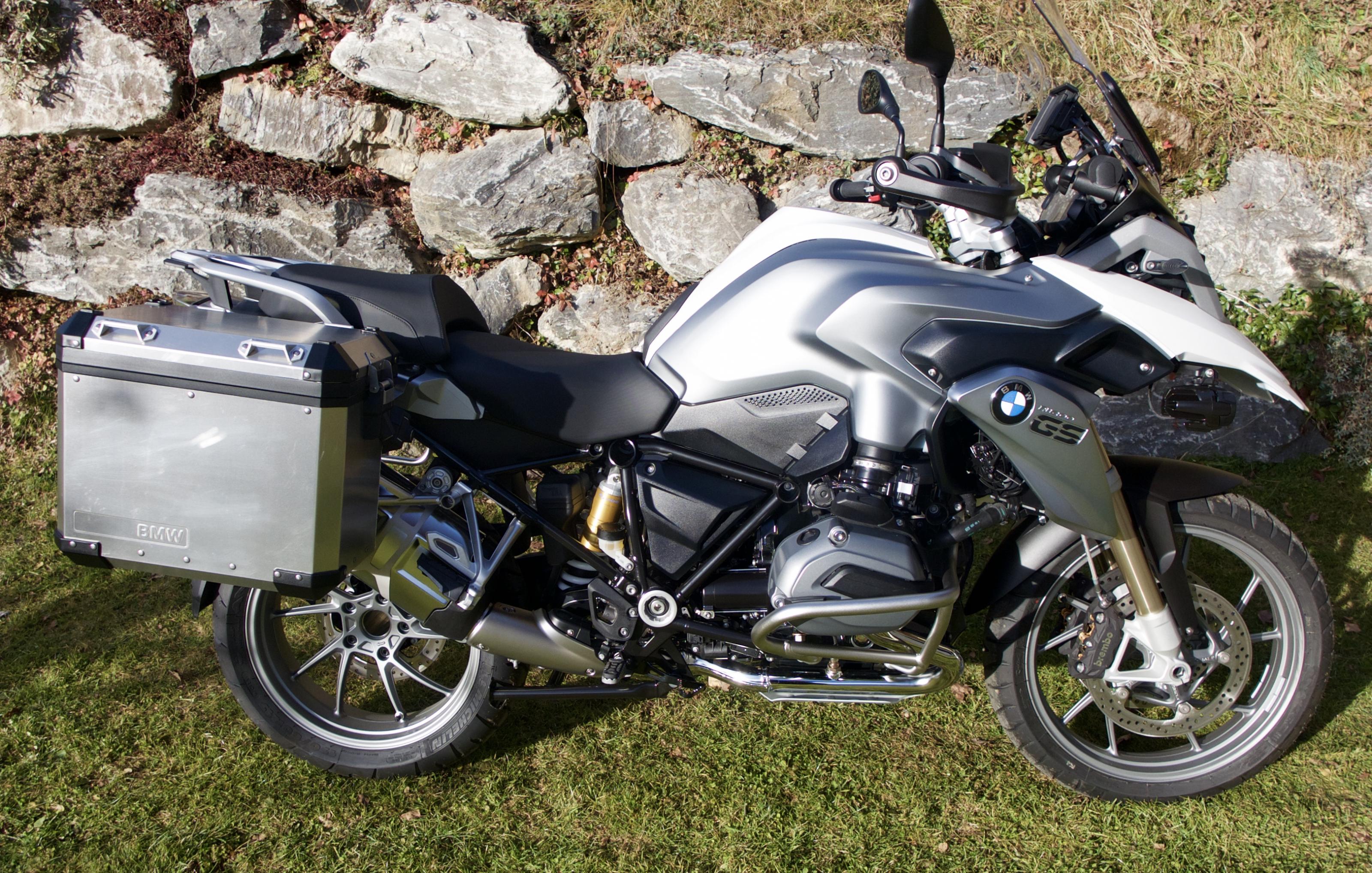

Hallo flaschb,
ich habe den Eindruck, dass die Koffer etwas weiter hinten sind, als die originalen Kunstoffkoffer oder täuscht dies auf dem Bild?
zweite Frage: passt das original Topcase noch? oder ist besser das Topcase der Adventure zu verbauen?
Danke
Markus

die Koffer sind gleich wie bei der Adventure mit der Originalhalterung montiert, dürfte also täuschen. Beiliegend ein Bild von hinten. Ich habe dazu das Original Variotopcase montiert, passt knapp, jedoch kein Problem.
LG
Michael
