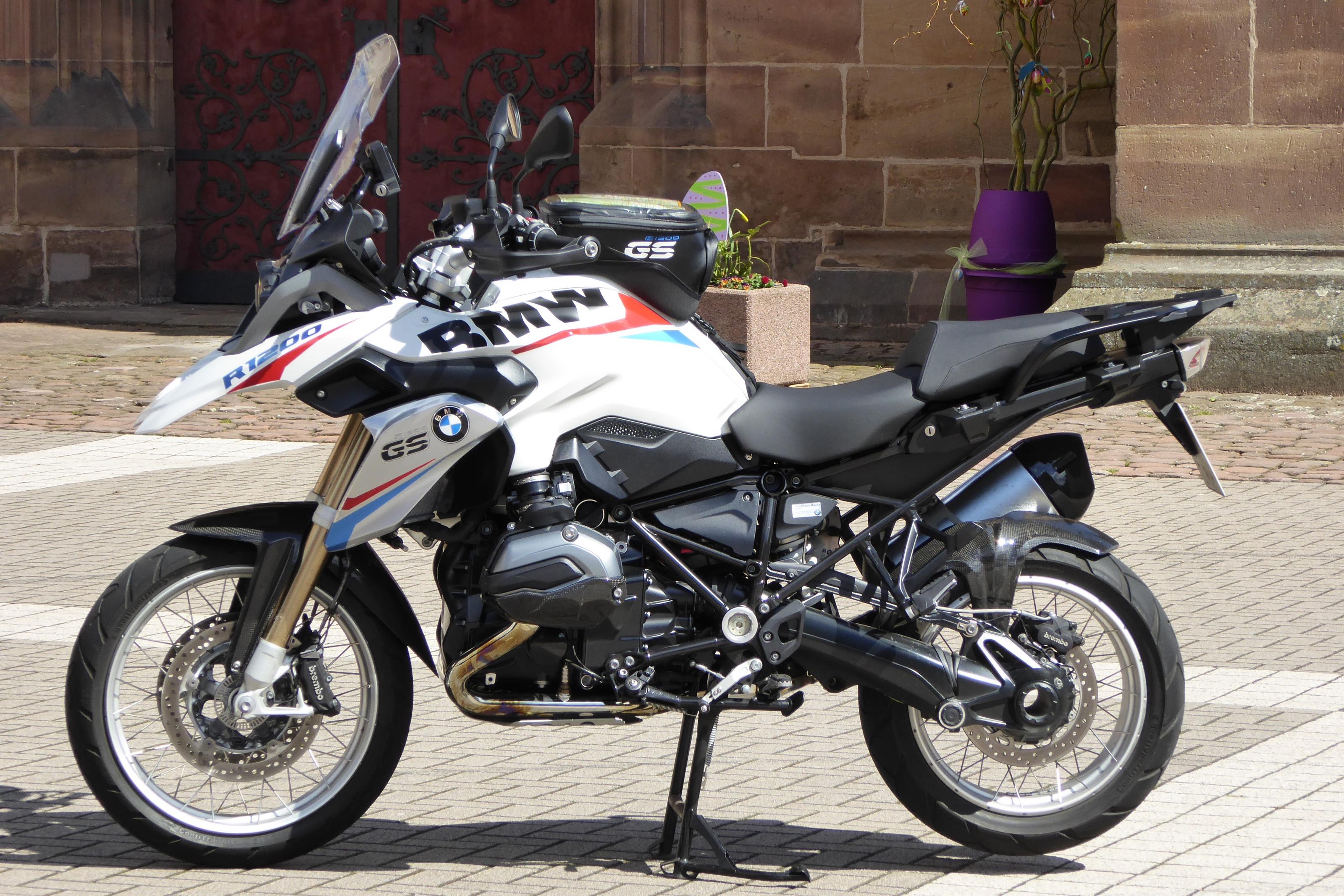

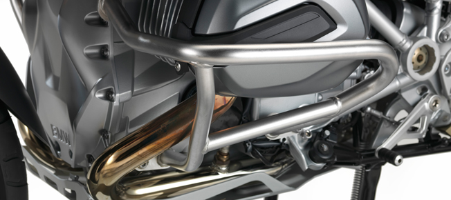

Hallo Miteinander,
bringt der was - wenn Sie mal umkippt ? oder bei einem Crash ? oder ist er eine zusätzliche Gefahr für den Motorblock, daß der beschädigt wird ?
Bin auf Eure Meinung und Erfahrung gespannt ??
mit besten Biker Grüßen
Otto
Also ich hatte bisher nur einen kleinen Umfaller mit dem Orginalen, Es gab keinerlei Kratzer am Zylinder. Ich werde mir aber noch die Aludeckelschützer von TT montieren. So lange die Ebene gerade ist besteht selbst bei einem kleinen Lowsider denk ich keine Gefahr. Aber wenn mal ein unbefestigter Weg "Vermessen" wird, kann bei rumliegenden Steinen die Sache schon anders ausgehen. Wahrscheinlich auch beim einfachen Umkippen auf einen Stein, oder beim Fahren in einer tiefen Spurrinne auf nem Waldweg Da ist eine zusätzliche Schutzschicht besser. Da reicht dann auch das streifen von groben Kies und alles verschrammt. Da ist das Wechseln von dem Aluteil sicherlich mit weniger Aufwand verbunden als ein Seitendeckel.
Ich finde das offene Ende mit dem Gummipuffer sehr geil es gibt etwas nach und federt zurück dadurch ist die Krafteinleitung auch etwas indirekter. Im ganzen wirkt er sehr massiv und gut verarbeitet.
Der Bügel ist auch schnell abmontiert. Wenn Dir silber nicht gefällt gib ihn einfach zum Pulverbeschichten und gut ist.

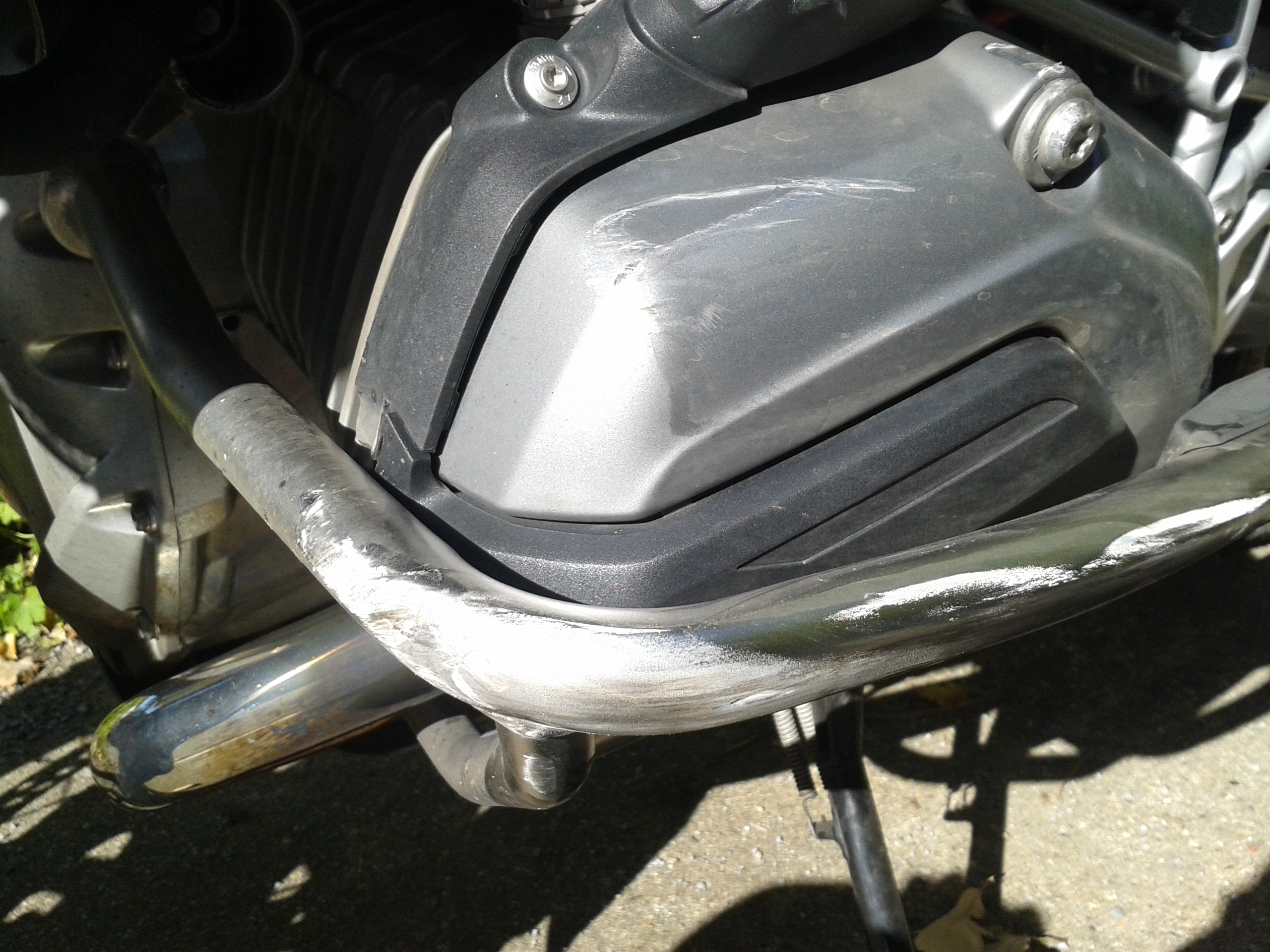

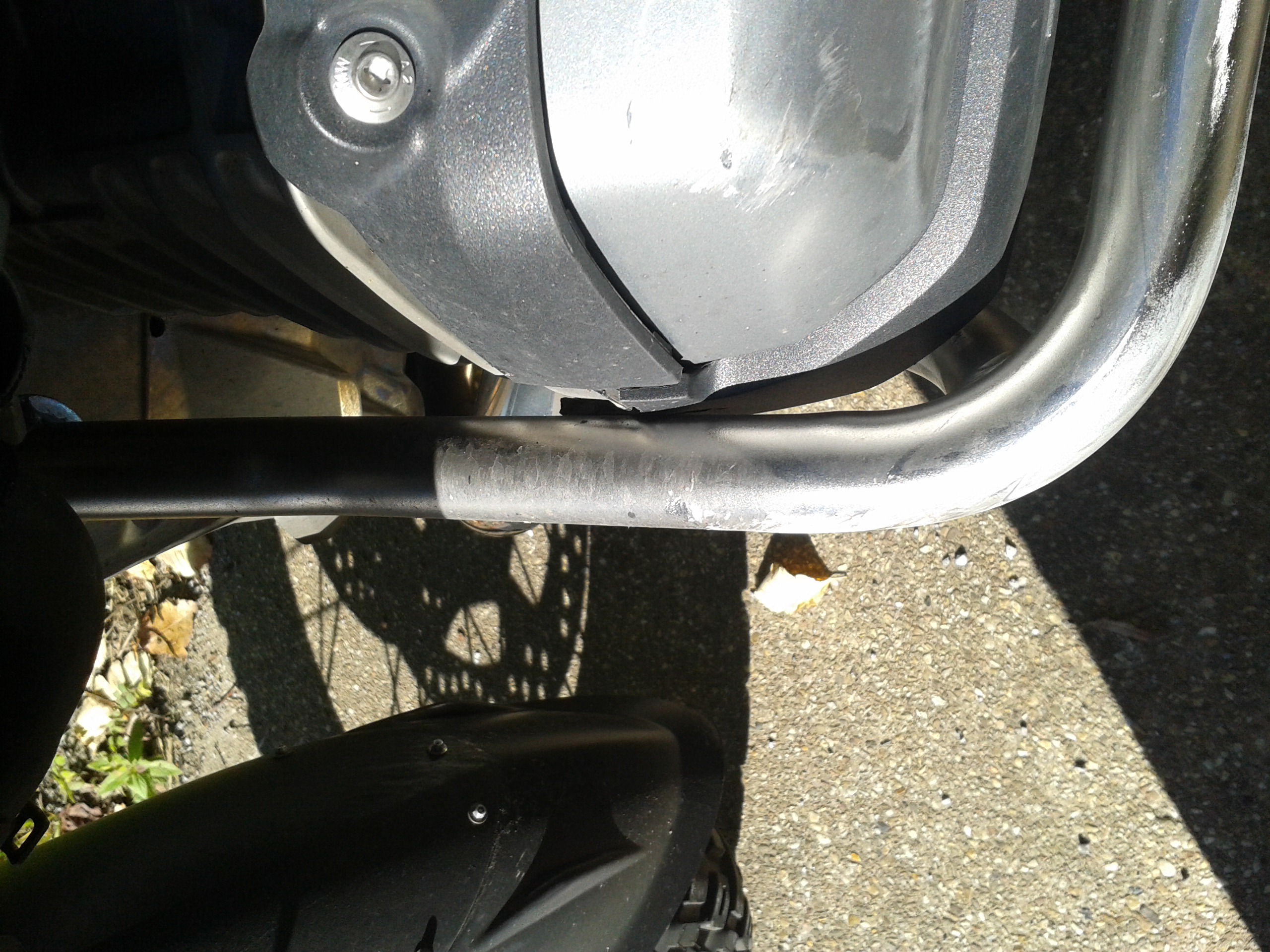

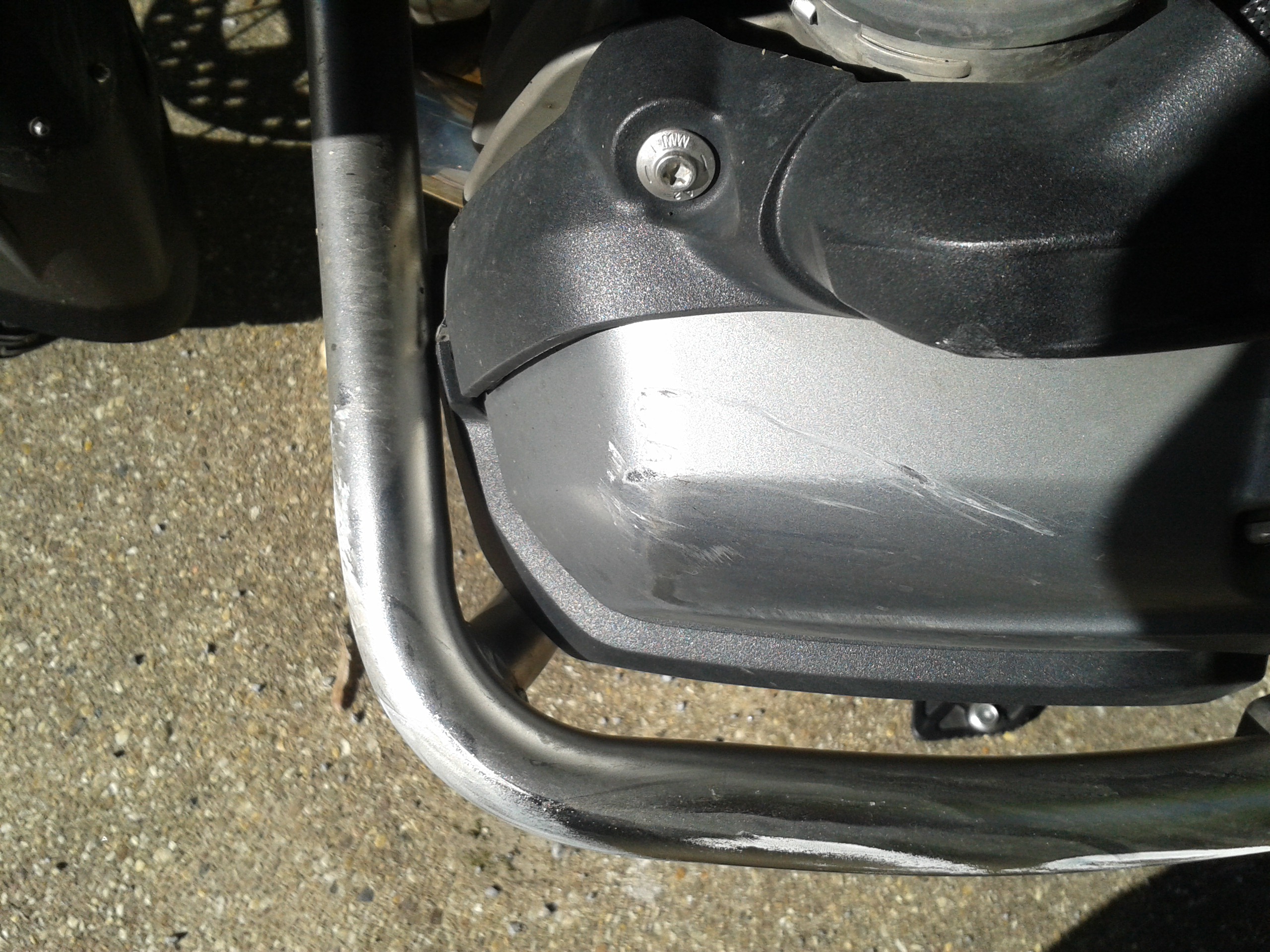

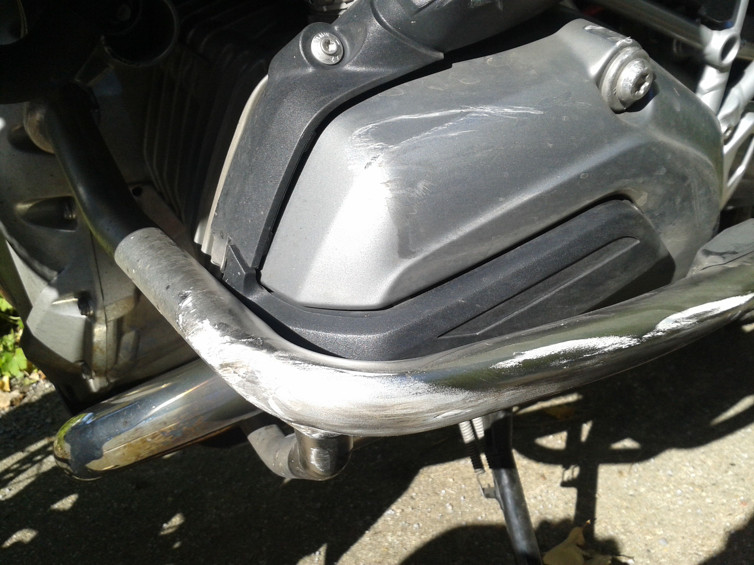

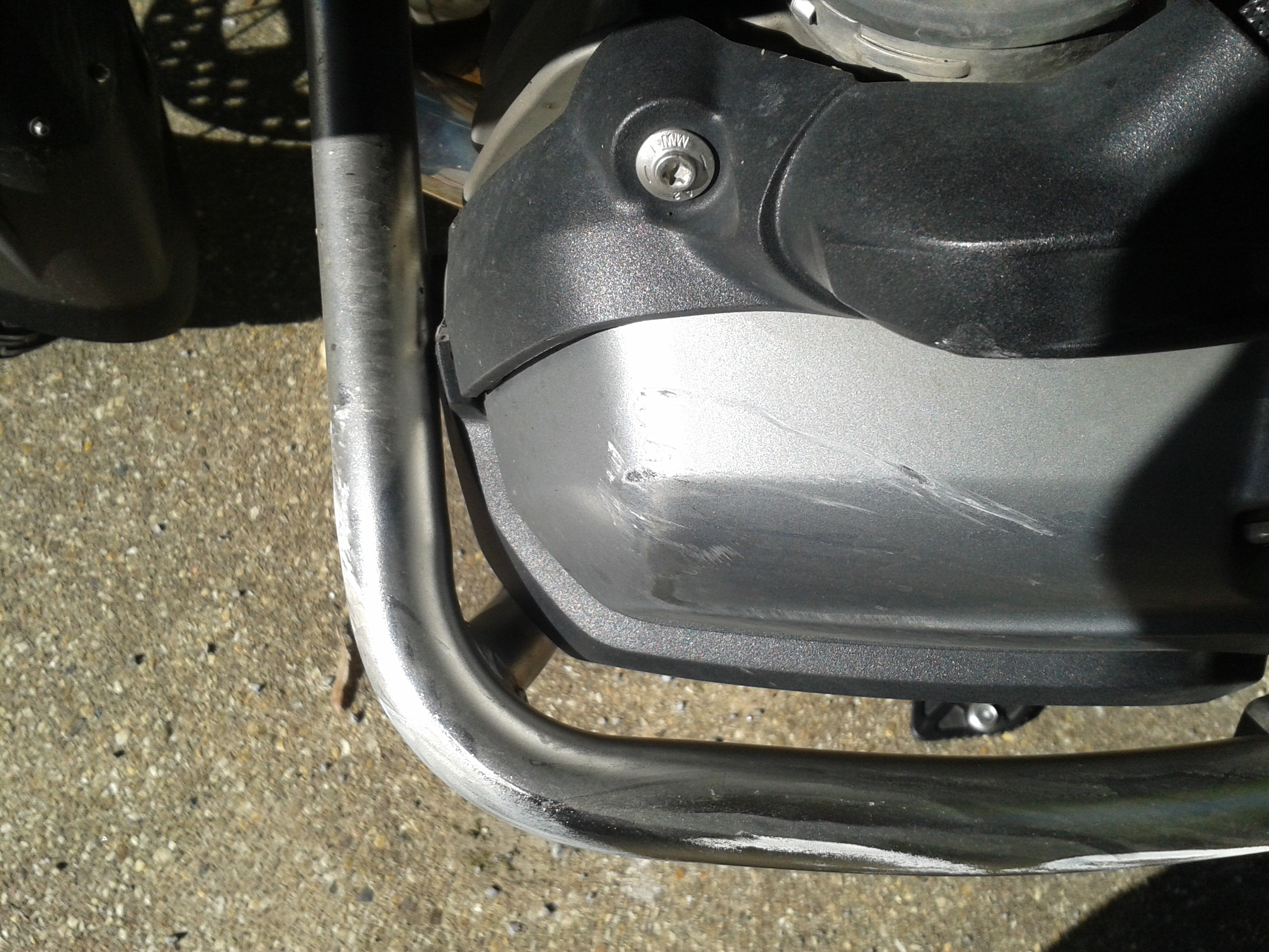

Hallo Alle,
ob der Sturzbügel was bringt?
Klar.
Corsafahrerin wollte an einer Verkehrsberuhigung nicht warten und sich noch durchquetschen.
Ich konnte nach Unfallaufnahme durch die Rennleitung weiter zur Arbeit fahren.
Wurde heute wieder in den Auslieferungszustand versetzt.

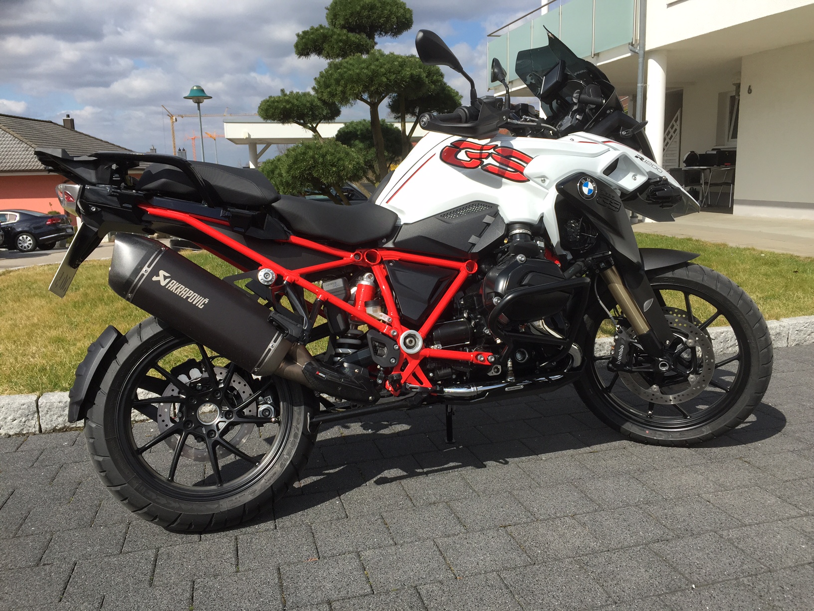

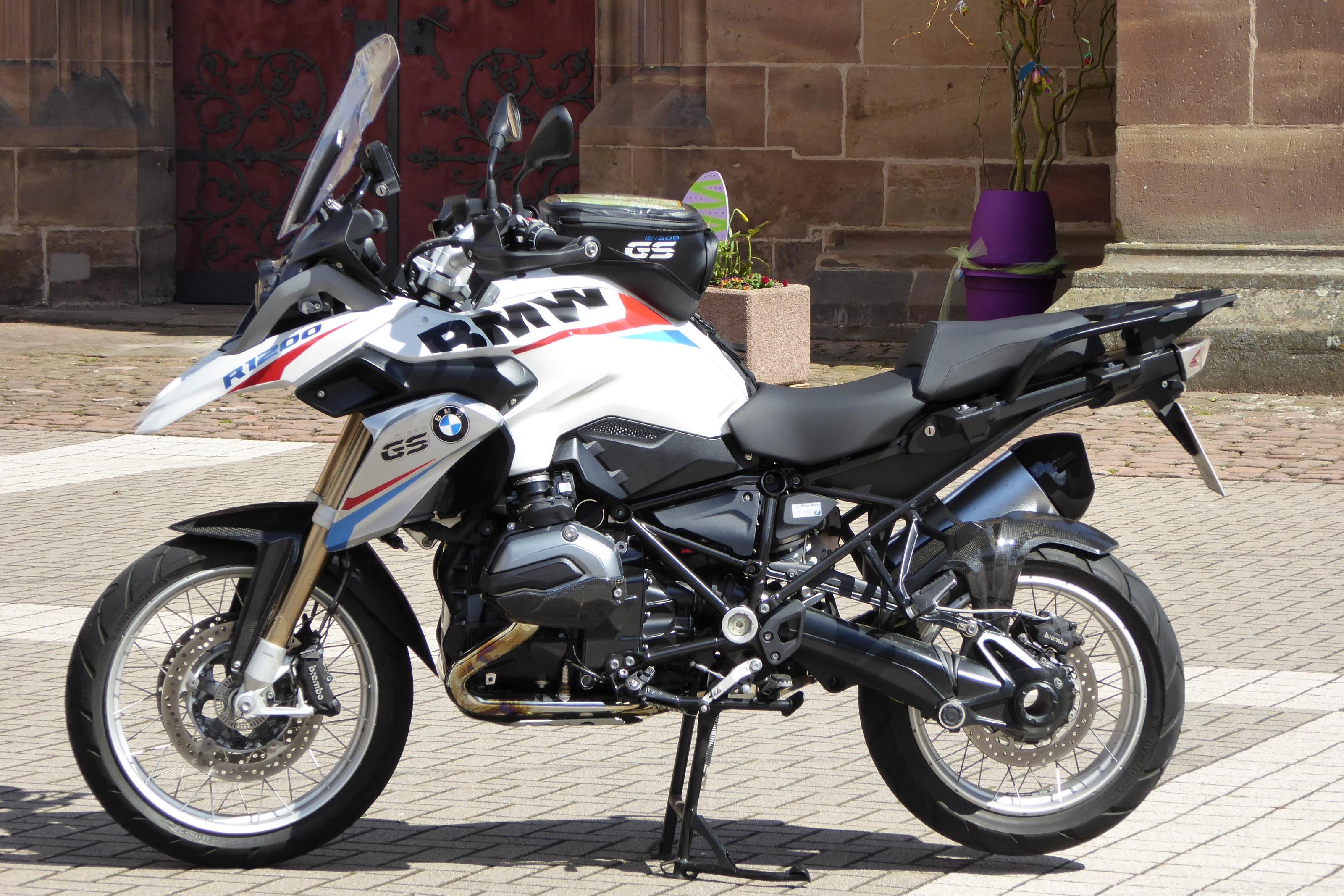

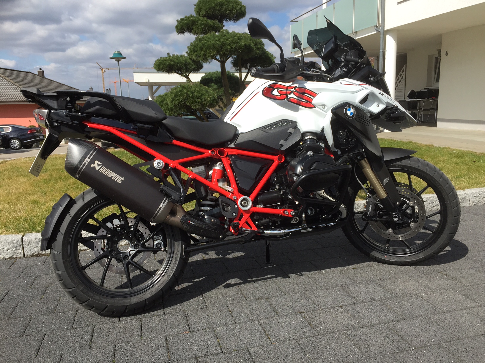

Hallo Manfred
ich habe meinen schwarz Pulverbeschichten lassen…
Gruss Joe

Hallo Ralf
Ein aktuelles Bild kann ich leider nicht reinstellen, da mein Moped gerade in der Werkstatt ist, ich möchte auf schwarze Standrohre umbauen lassen.
Ich kann mir nicht vorstellen, dass beim Pulverbeschichten Kunststoffteile vorhanden sein dürfen, da die Oberfläche gereinigt werden muss, Farbe aufgetragen (elektrische Leitfähigkeit…) und dann die Teile in den Ofen kommen.

Danke..., dann geh ich davon aus, dass die Gummianschläge nicht durch dich demontiert und montiert wurden.
Diese Tätigkeit hat der Beschichter für dich erledigt.
Darf man fragen was du dafür bezahlt hast und wie zeitaufwändig sowas ist?

Hallo Ralf
Die Gummianschläge hat dann die BMW Werkstatt entfernt…
ich habe aber vor einigen Wochen eine kleines Trägergestell auf das Topase Pulver beschichten lassen…war nicht sehr teuer…ca. 30 €. Der Zeitaufwand hält sich in Grenzen, kannst es ja auch selbst entfernen und abgeben.
Einzelne Rechnungen von dem Schutzbügel beschichten habe ich nicht, da mehrere Sachen (wie du siehst….Rahmen, Felgen….) gemacht wurden. Das war ein Komplettangebot, welches ich hier nicht kund tun möchte.
Beim freundlichen Anfragen….
Gruß Joe

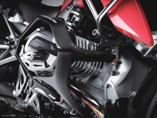

... wenn "Das Beste" gerade genug ist... der Neue "CX-Schutzbügel" aus Carbon zu 1.800.- € :schrei:
von SW-Motech, versandkostenfrei :daumen-hoch: und die MwSt. :lalala: sind auch schon dabei :zwinkern:
(ich finde den hässlich)

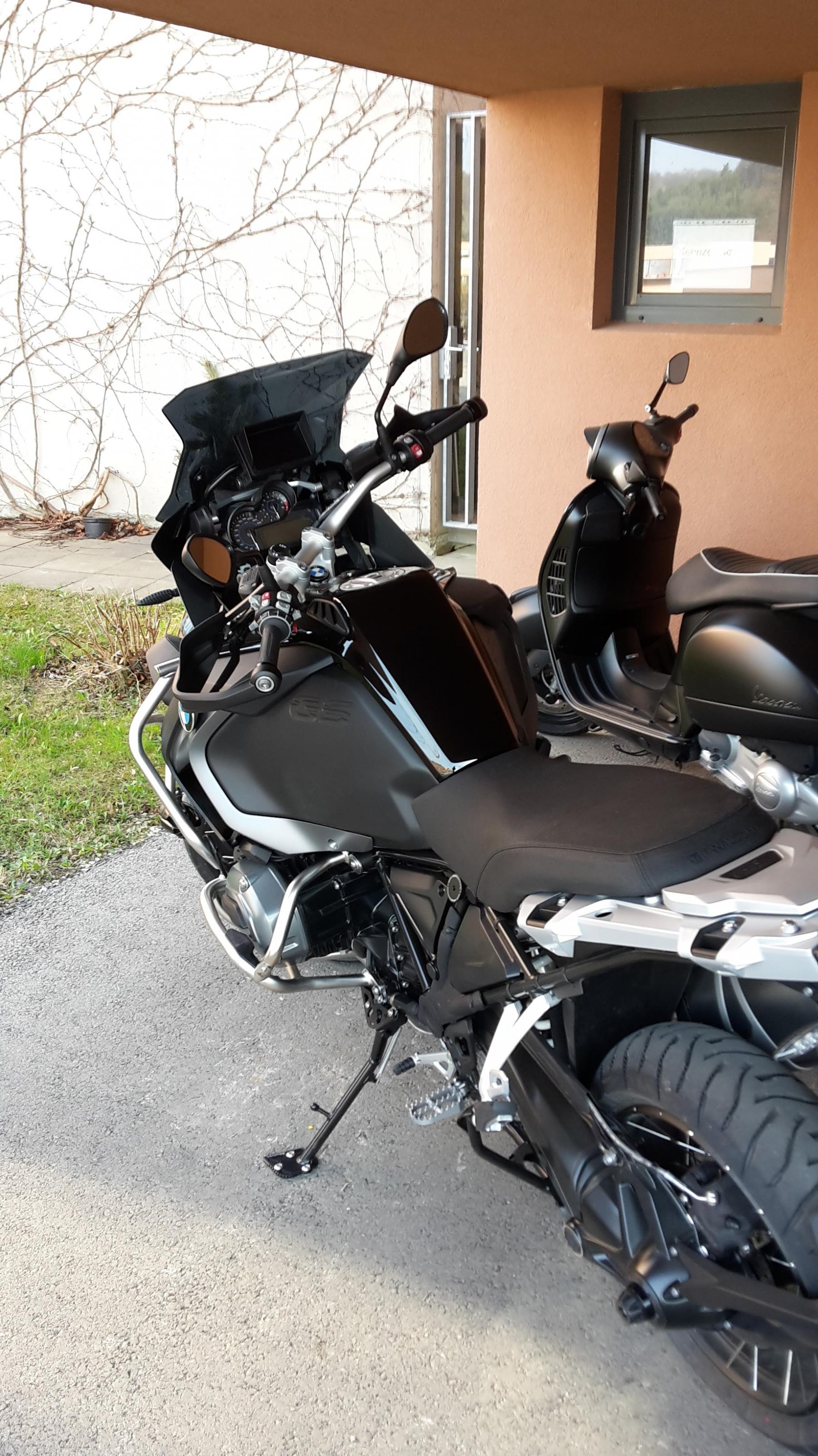

Hallo, hat jemand von euch Erfahrung mit dieser Touratech Sturzbügel-Verstärkung?
Meine Hauptsorge ist, dass die ohnehin eingeschränkte Bewegungsfreiheit vom Schienbein an den Zylinderköpfen noch weiter eingeschränkt wird.

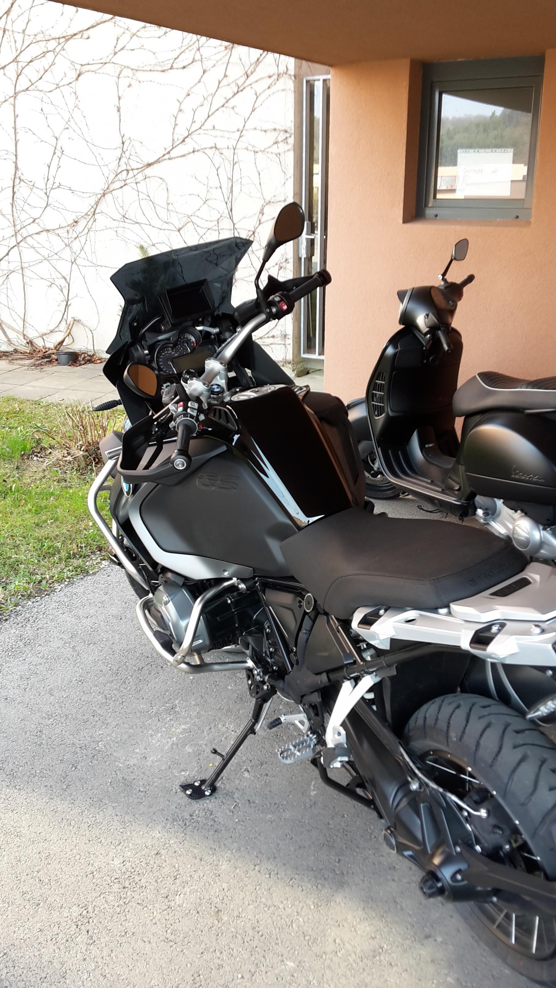

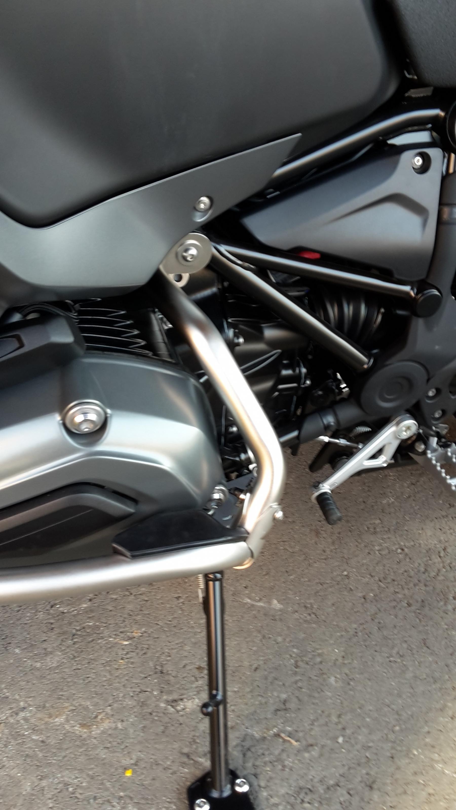

Ich habe heute die TT-Stürzbügel-Erweiterung montiert - eine Sache von einer 1/2 Stunde. Leider wurde beim 2017er Modell der Zylinderschutz aus Kunststoff verlängert und mit einer zusätzlichen Niete befestigt. Den Gummiteil muss man kürzen, andernfalls sich die Befestigungsschelle nicht ausgeht - anbei die Bilder.
Beim fahren ist keine Einschränkung in der Bewegungsfreiheit zu bemerken - und die Optik ist wie original.
LG GS-Kurt
