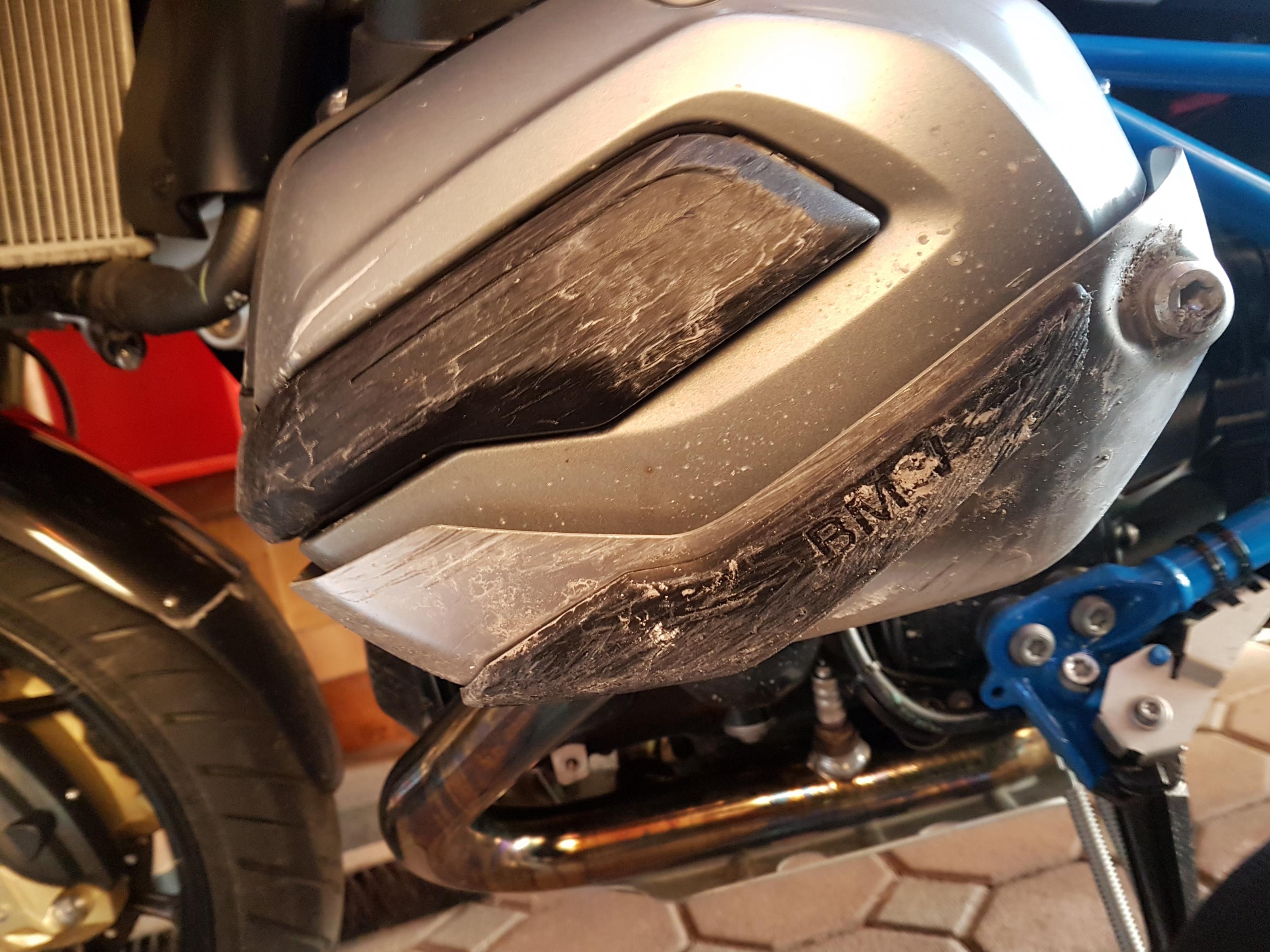

In einer Kurve Abflug durch Split auf der Fahrbahn. Fazit: original Zylinderschutzhaube stark verkratzt, oben am Ventildeckel z.T. tiefe Kratzer. Aber viel schlimmer: die Edelstahlhaube stützt sich mit der hinteren Befestigung direkt an der 3ten Haubenbefestigungsschraube ab - und die hat sich verbogen. Bei Ausbau ist sie dann innen im Gewinde abgerissen !!
Der Ventildeckel sitzt nur auf der Dichtung auf und wird mit 3 langen Schrauben fixiert. Fällt das Mopped drauf, drückt sich erst mal die Dichtung zusammen, was im schlimmsten Fall zu einem Ölleck führen kann - wenn man ganz ohne Schutz fährt. Die Befestigungsschrauben halten nicht viel aus, kann also unter ungünstigen Umständen zum Abriss des ganzen Deckels führen.
Mit einem Sturzbügel wäre das nicht passiert, weil der die Kräfte gleichmäßiger verteilt. Übrigens: BMW seitig wird eine Verstärkungsstrebe (wie von Touratech) wohl bewußt weggelassen, damit der Rahmen keine Druckspitzen abbekommt.
Schöner und leichter sind z.B die Ventildeckelschützer von Wunderlich, die keine Befestigungspunkte am Ventildeckel haben. Somit kann auch keine Schraube abreissen.

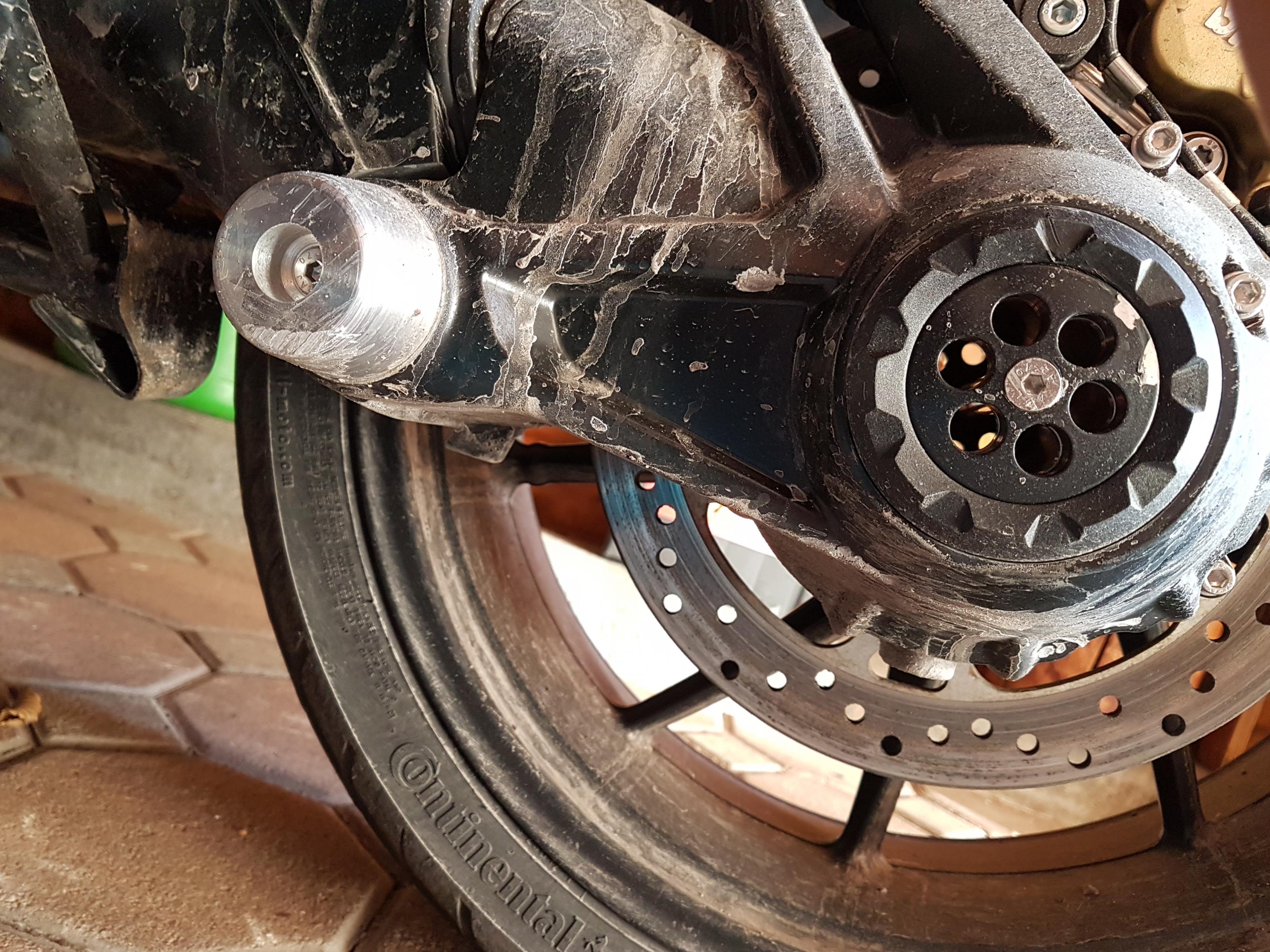

@torbs, der Kardanschutz macht Sinn - siehe Foto. Der hat mir einiges an Kosten erspart. Allerdings hatte ich die Soziusrastenausleger demontiert, die wohl auch noch Schutz bieten bei einem Umfaller bzw. wie bei mir dem Wegrutschen.
Vor allem - so ein Teil kostet nicht viel und es gibt x-verschiedene Varianten, je nach Geschmack. Mußt nur schauen, dass das Teil auch weit genug absteht ;-)
