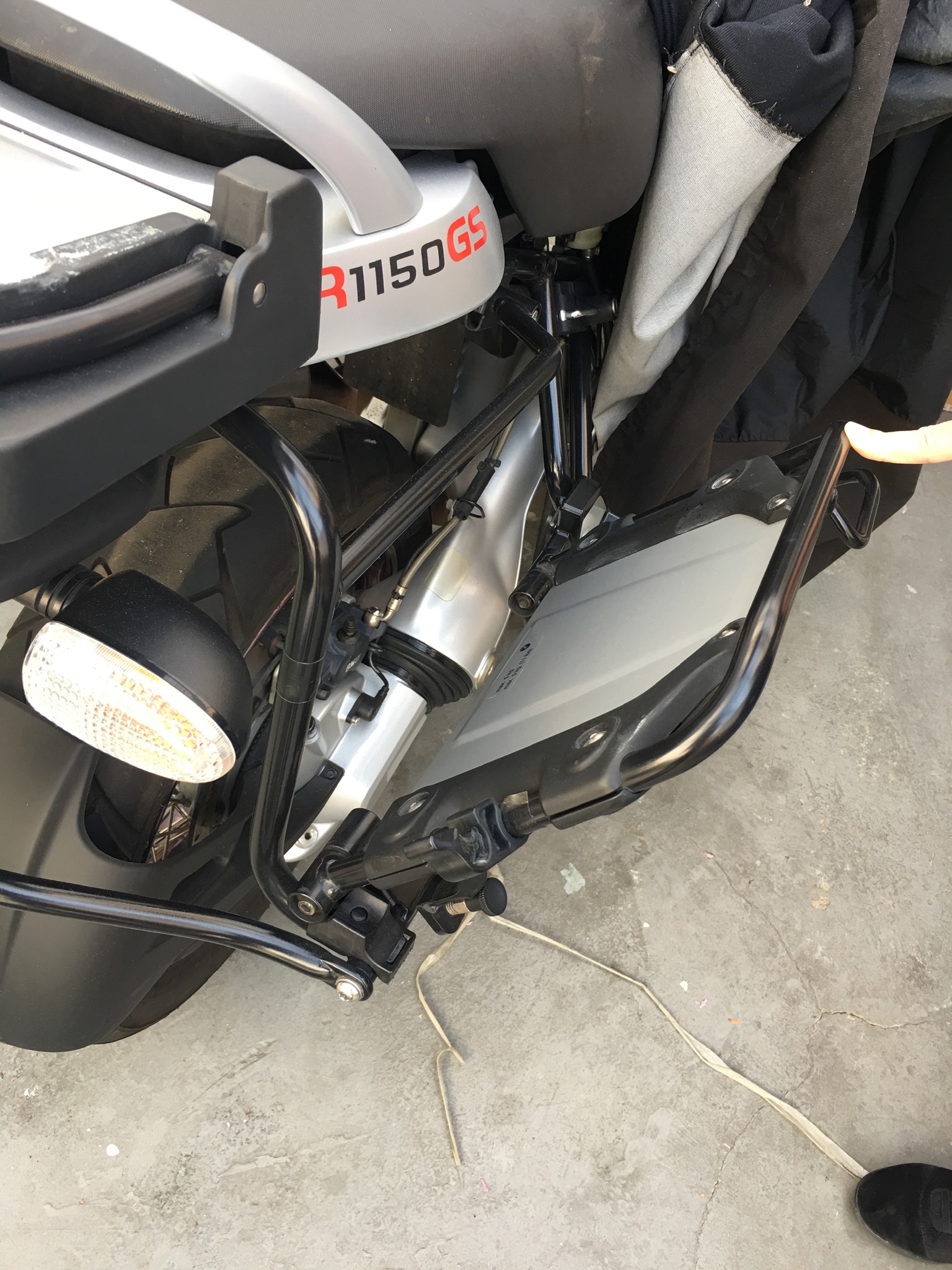

Ja, es ist mir sehr peinlich diese Frage zu stellen, hab´ne neue alte GSA gerade ersteigert, daher:
Wie montiert man (ab und an) die Original-Alukoffer bei ´ner 2004 GSA?
Wie funkt das mit den Schlüsseln?
Hat jemad vielleicht ´nen PDF der Gebrauchsanweisung ???

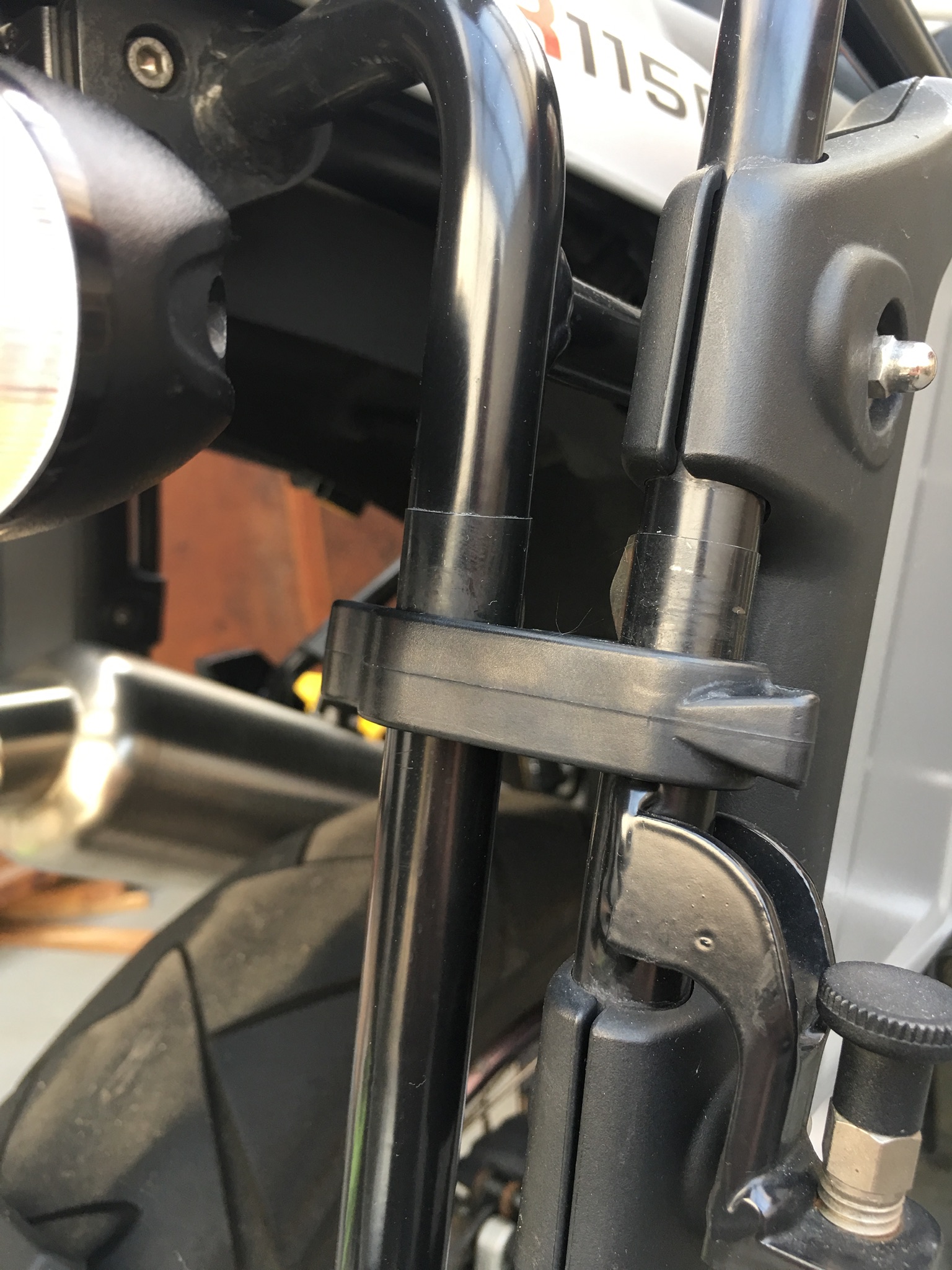

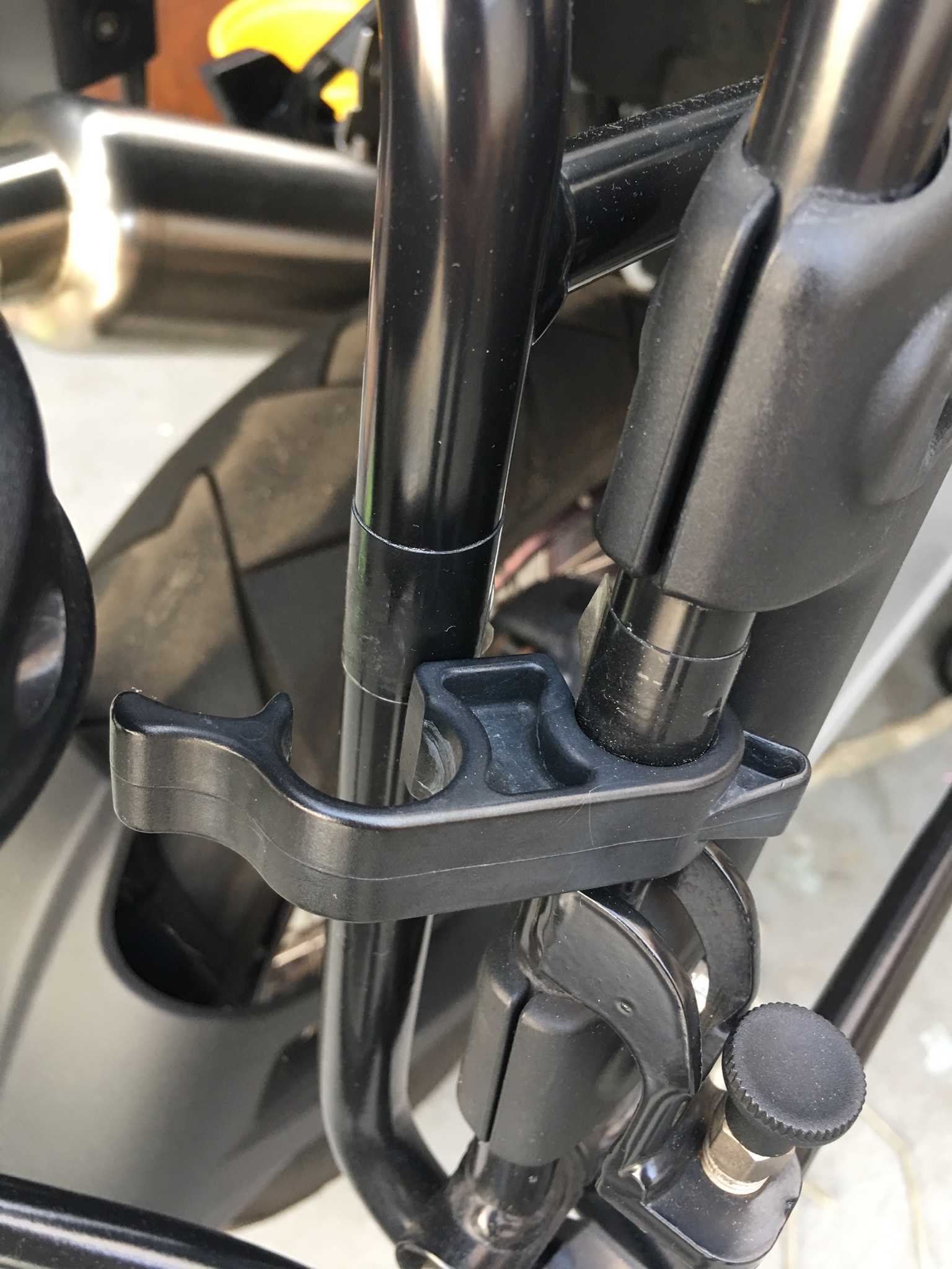

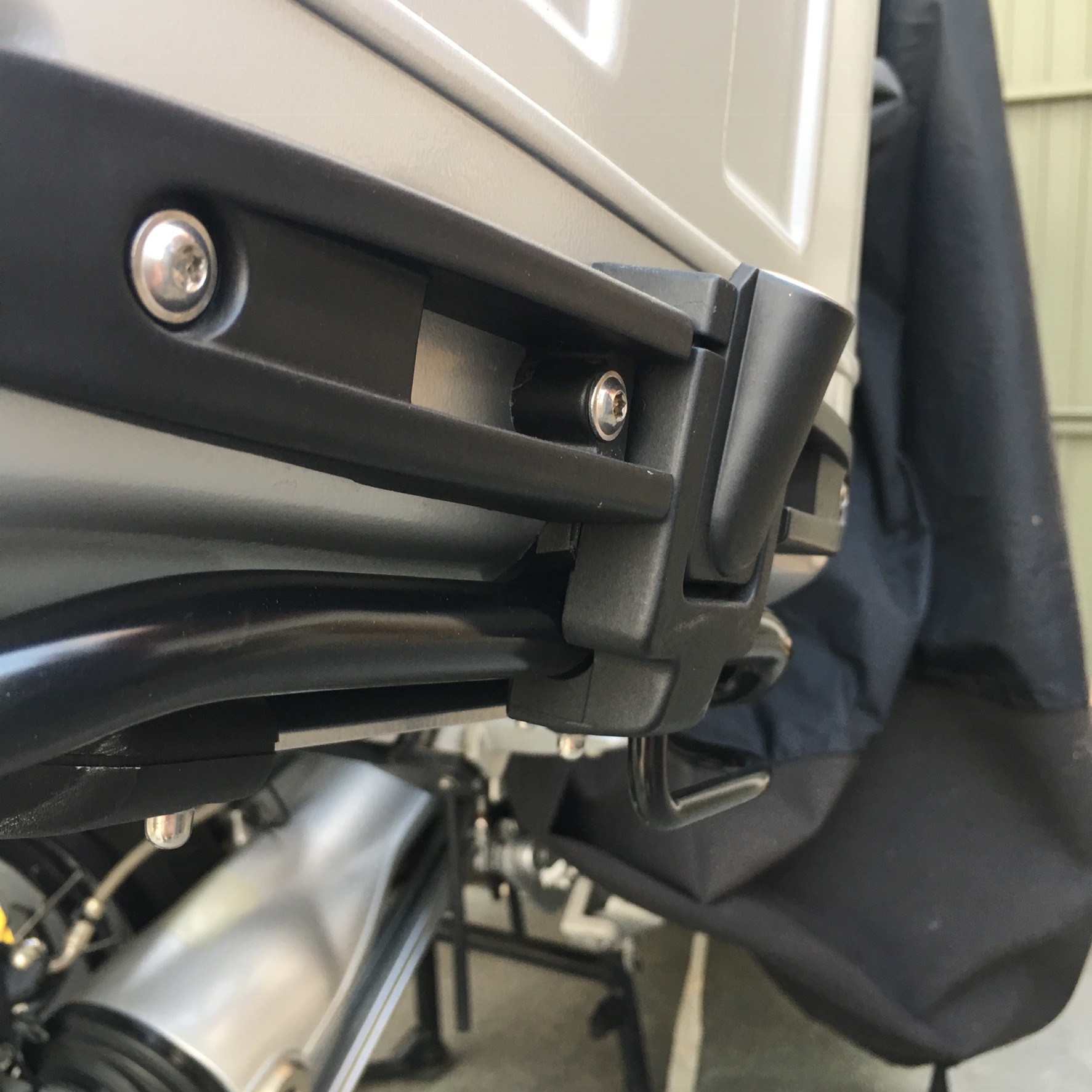

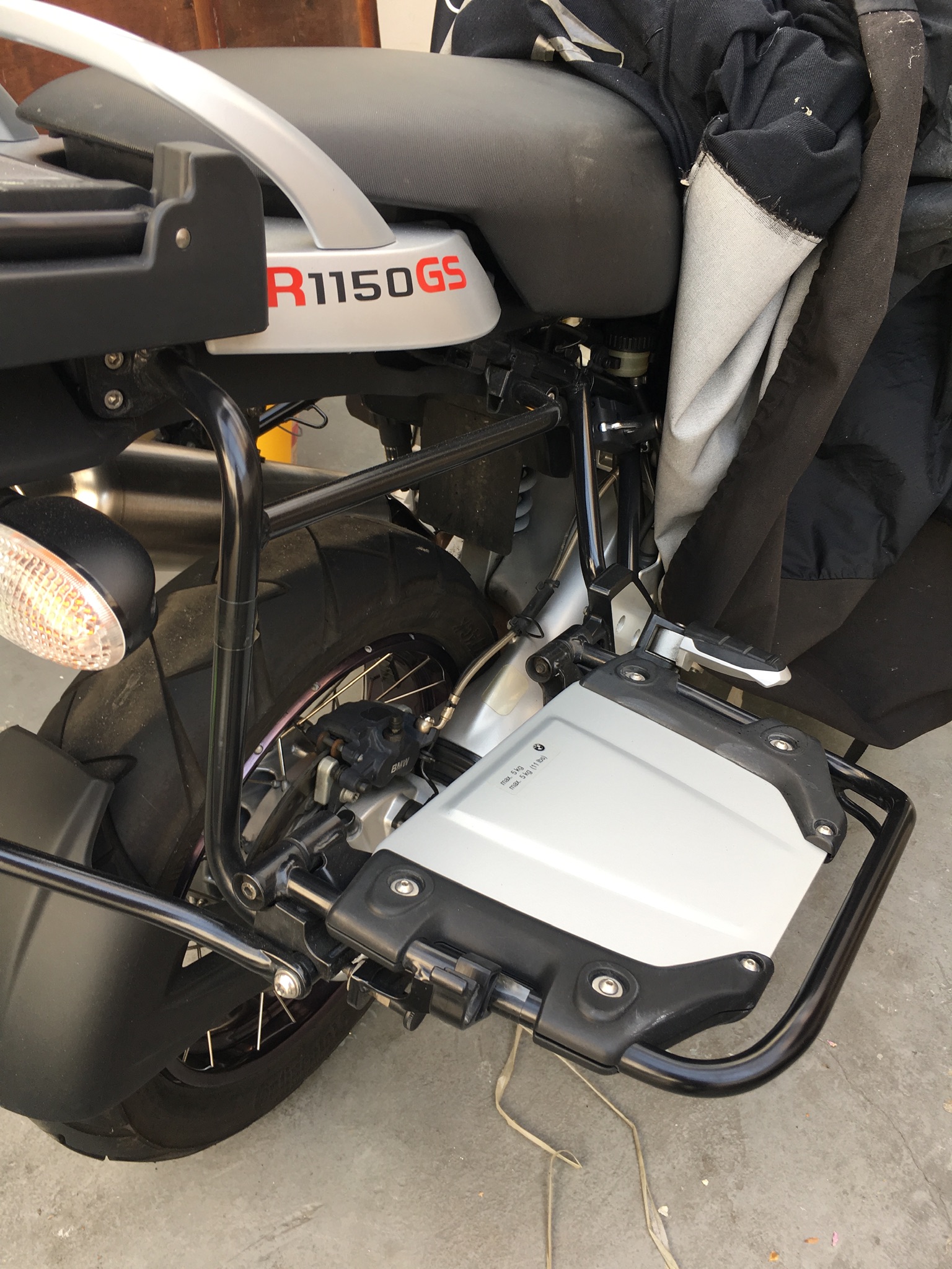

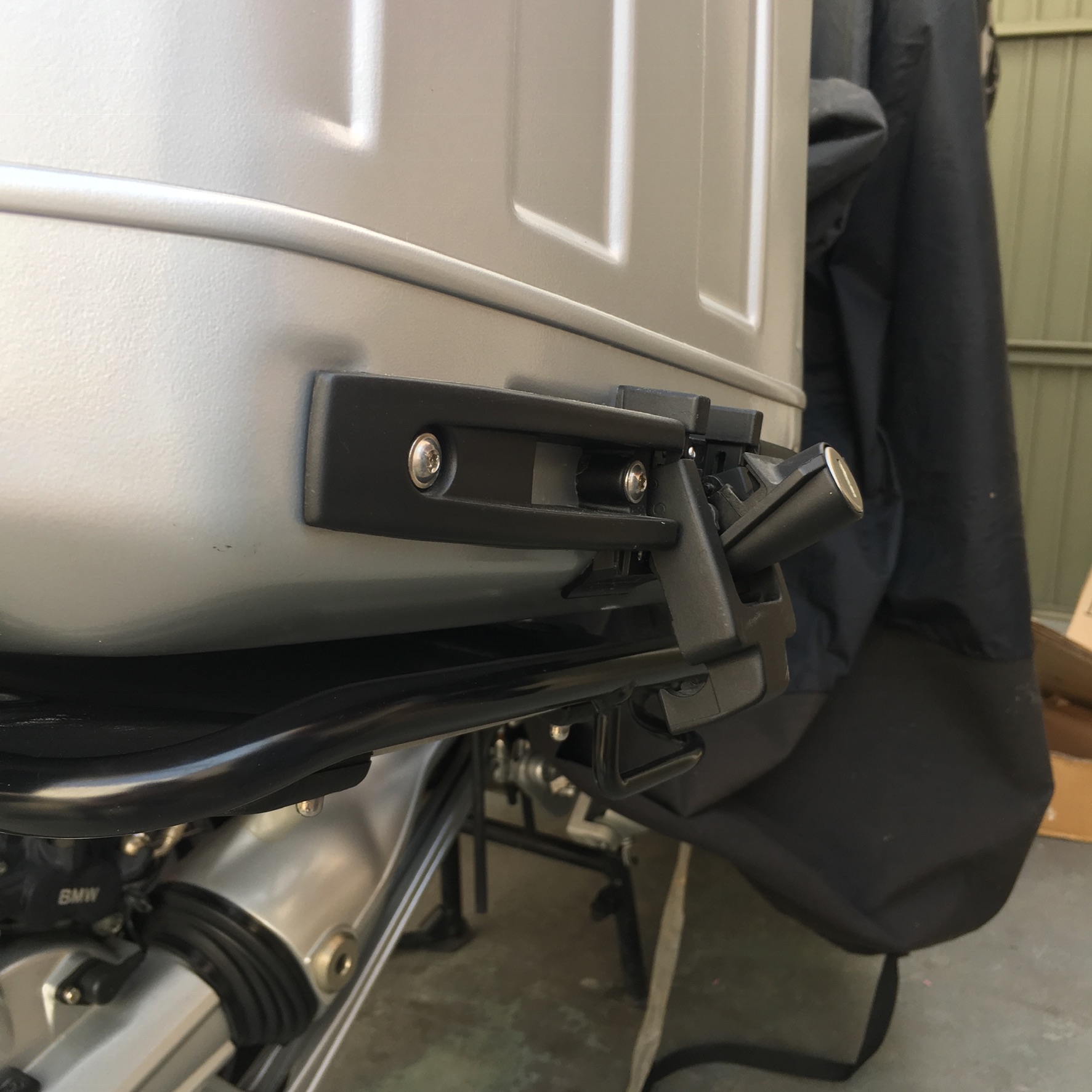

Hallo
ich gehe mal davon aus, das an der Machine auch die passenden GSA Kofferhslter montiert sind. Koffer halter ausklappen. dazu sm hinteren Ende den Kunststoffclip ausclippen und den Kofferträger ausklsppen. Den Koffer leicht schräg ansetzen und die am Koffer montieten schwarzen Kofferbefestigungselemente von unten in den Kofferträger einhängen. Und das aufgeklappte schloss einhängen und verrriegrln.
Ich hoffe, die Beschreibung ist verständlich, pdf habe ich leider nicht. Viel Erfolg.
gruß
gstommy68

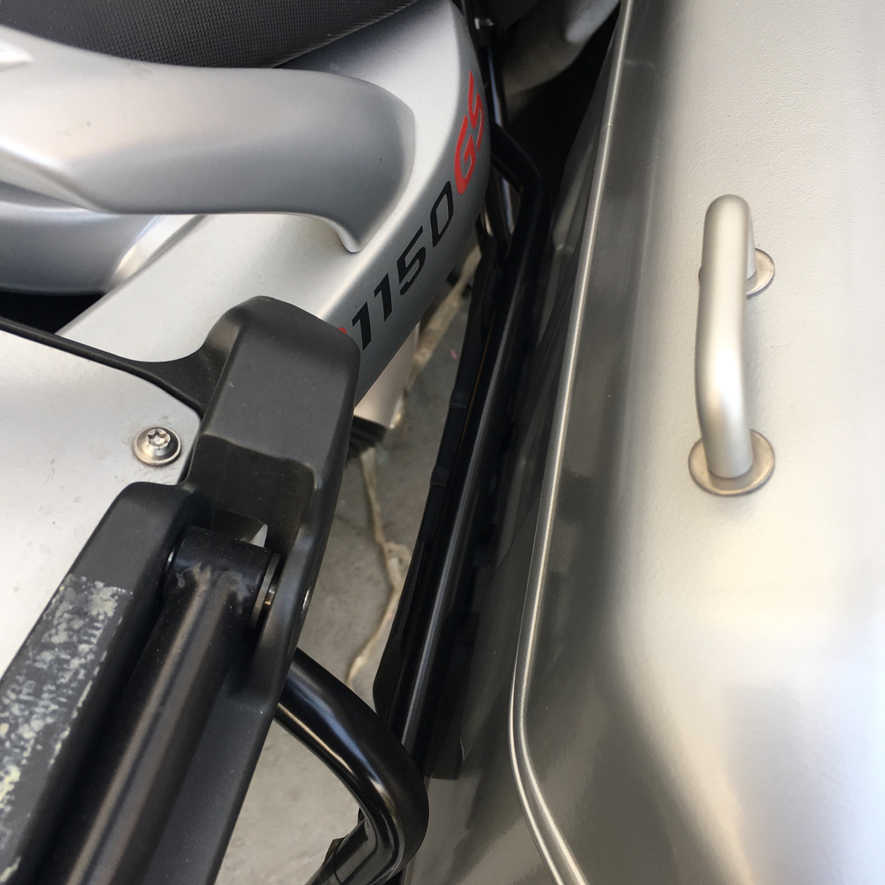

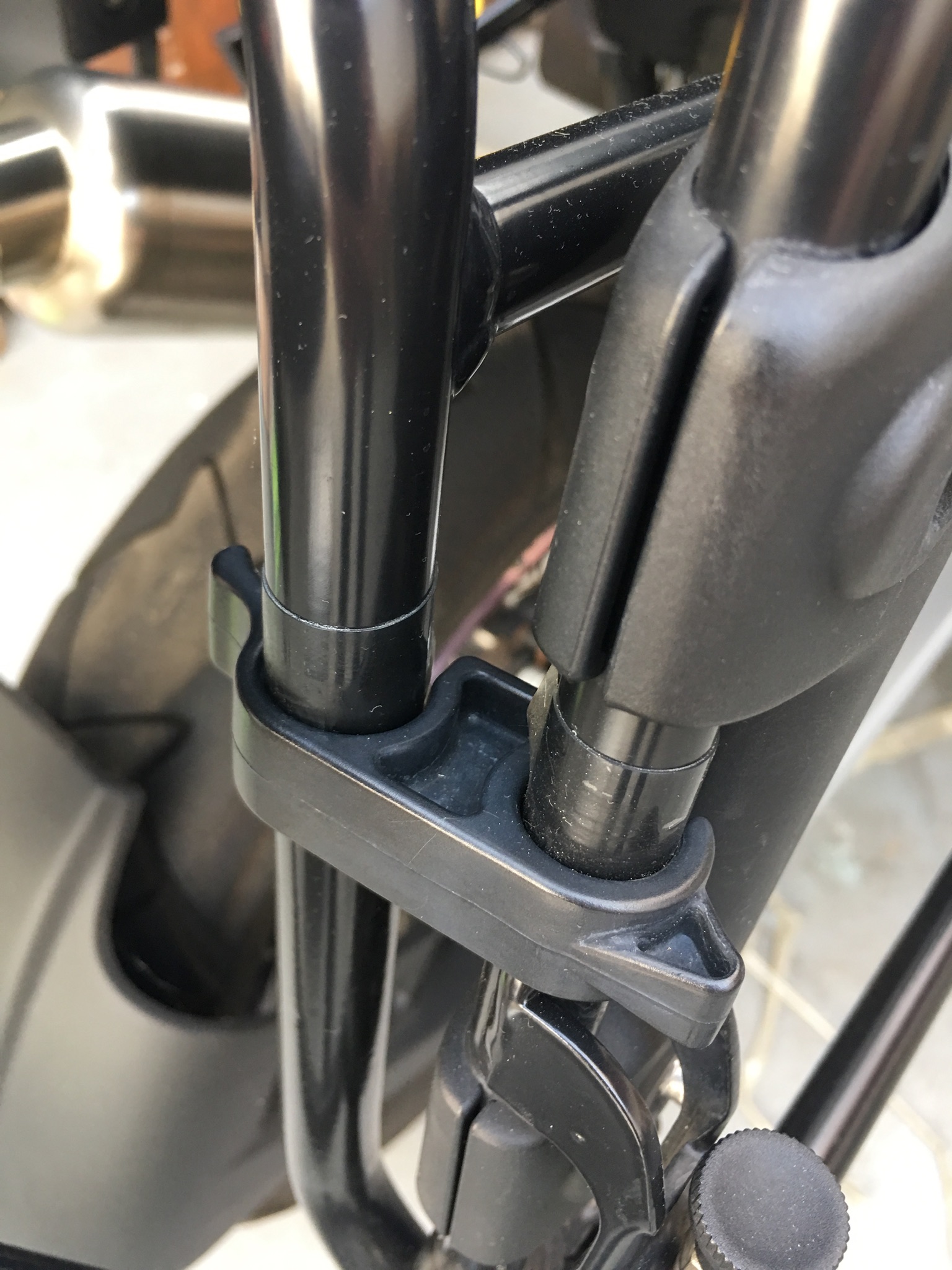

Hallo GStommy
sieht alles richtig aus. Doppel clip würd ich abmachen .Geht sonst verloren,wenn die Koffer dran sind. Und die Schwarze Entriegelung unterhalb vom Doppelclip (3.Foto) ist zum Entriegeln , wenn du hochklappen willst. Hast du auch das Topcase?
Grüß Hajo
aus Franken

GSTommy, super !!!! You´re the MAN !!!!! Vielen Dank, das war genau was ich brauchte, nur in meinem Fall die umgeklehrte Lösung, denn die Koffer waren montiert, und ich hatte mich einfach zu blöde angestellt, dier Koffer abzumontieren. Du hast mir sehr geholfen, vielen Dank.

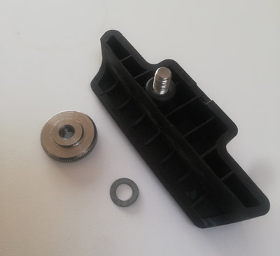

Jetzt noch eine Frage: in beiden koffern war je ein schwarzer Plastikgriff und eine Rändelschraube mit Unterlegscheibe, loose drinne. Kannst Du mir noch sagen, wo der Griffe hin muss? Oder wofür der da ist?
Besten Dank, ganz suuuuper :)

Hallo rpistor
diese Teile sind „Geländesicherungen“ die verhindern sollen das die Koffer im schweren Gelände aus de Halterung springen. Ich habe die Dinger auch, allerdings habe ich diese Teile noch nie montiert und weiß auch nicht genau wo, aber ich weiß, das man dazu ein Loch in den Koffer Bohren müsste.

Servus
die Sicherung ist für das Topcase. Wenn der Schwarze Bügel hochgeklappt ist und das Topcase montiert wird von Aussen das Gewinde ins Loch gesteckt und von innen mit der Mutter gedichert
Grüß Hajo
