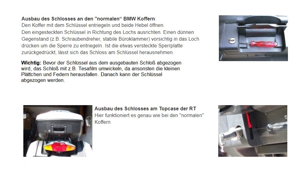

Wie schon geschrieben Schlösser selber ausbauen, das ist keine Raketenwissenschaft, Entweder hier mal die Suchfunktion nutzen oder bei Youtube. Der Ausbau ist ne Sache von wenigen Minuten wenn man weiß woe es geht. Hab ich ich aich schonmalgemacht, man muß nur duech ein Kleines Loch am Schloß z.B. mir einer Heftklammer reindrücken und mit dem Schlüssel das Schloss drehen und schwuppps ist es draußen. Genauer wie gesagt über hier die Sufu oder bei Youtube, iwirklich einfach.

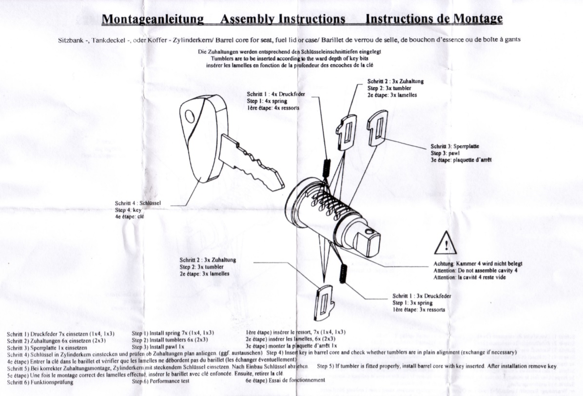

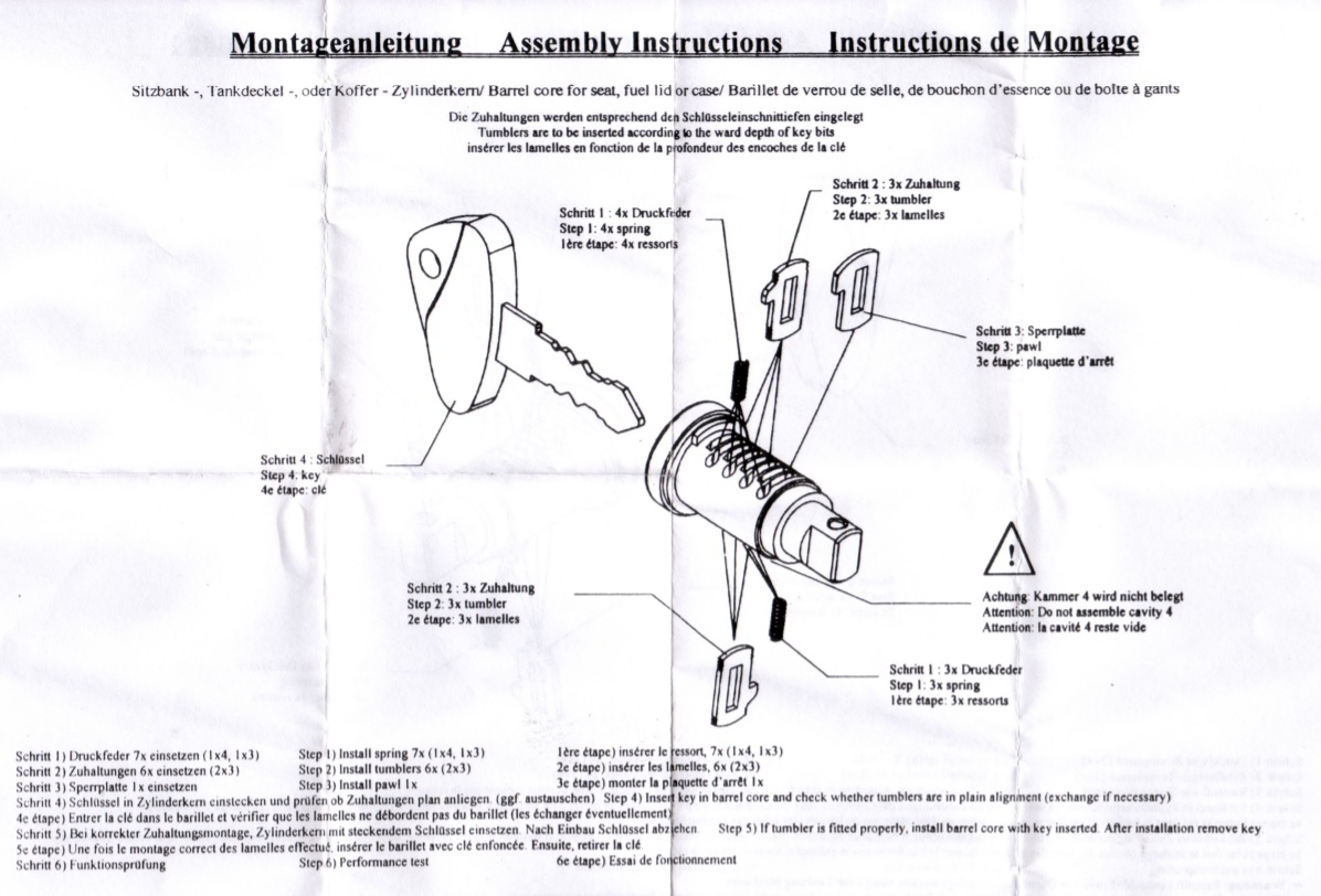

Lass die Schlösser an den Koffern dran. Nur nicht abschließen. Dann kann der Käufer oder dessen Werkstatt sich ums umcodieren kümmern.

Ausbauen dauert keine 30 Sekunden (danach unbedingt Tape drum vor dem Schlüssel abziehen :cool: ), das sollte man doch wohlwollend für den Käufer vorbereiten. :)
Prima Tipp! :confused:
"Kümmern" geht dann einzig und alleine noch per Bohrmaschine...
Die Zylinder sind, wenn man den Trick kennt, in 5 Sekunden gezogen. Vorausgesetzt, man hat den passenden Schlüssel!
