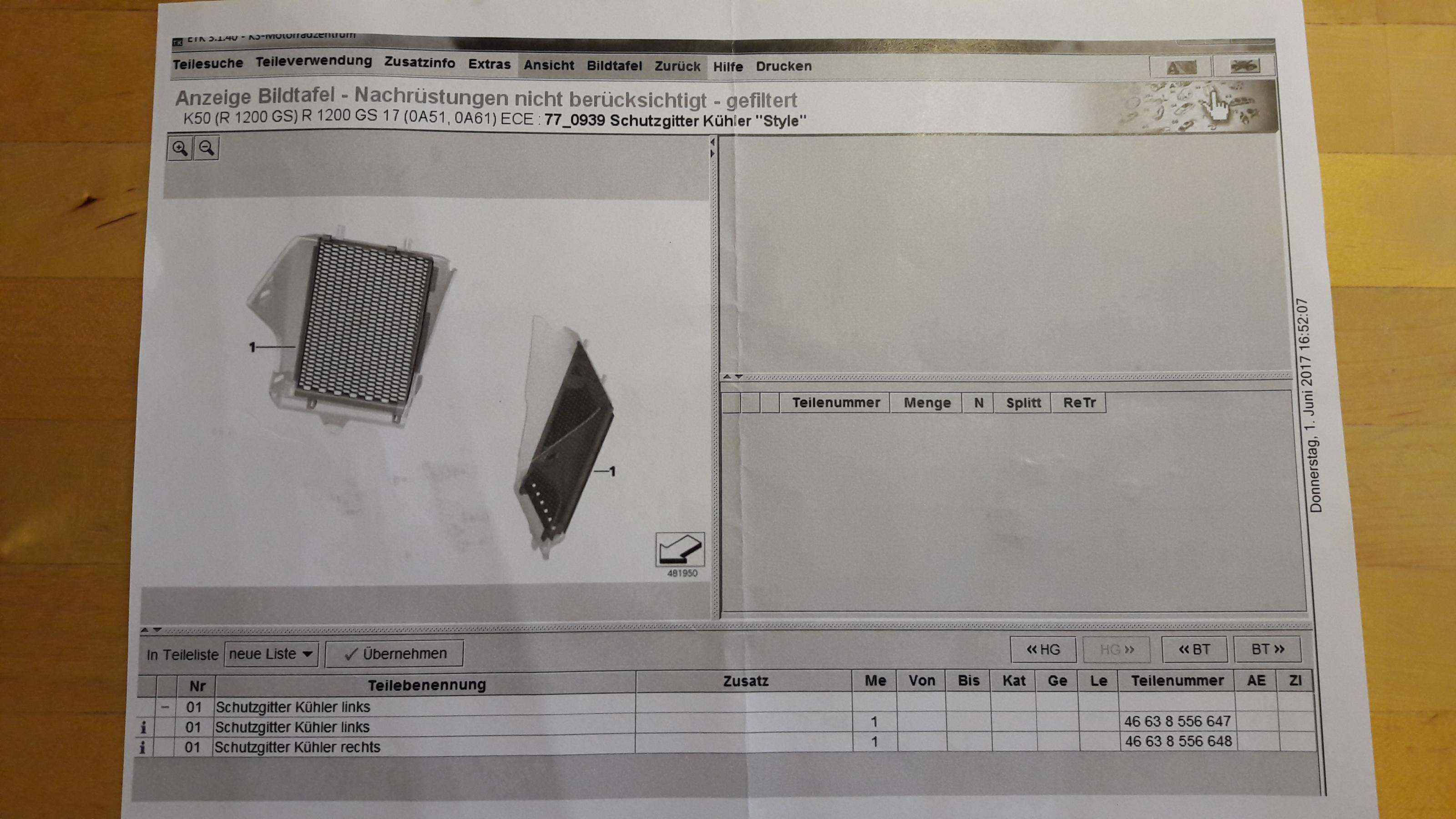

es gibt ein original Schutzgitter für den Kühler!
BMW hatte mir auf Nachfrage mitgeteilt, dass es kein Schutzgitter von BMW gibt. Zufällig habe ich beim Händler erfahren, dass es doch eins gibt und das kostet pro Seite nur 11€. Außerdem gibt es damit keine Probleme mit Garantieansprüchen, falls etwas am Motor ist. BMW lehnt Garantieansprüche ab, wenn Zubehör-Schutzgitter montiert sind und der Schaden darauf zurückzuführen ist.
Vielleicht haben andere auch eine falsche Info bekommen, daher hier noch die Artikelnummern.

das Gitter passt aber nur für Modelle
BMW R 1200 GS 17 (0A51, 0A61) K50
ab Baujahr 12/2016

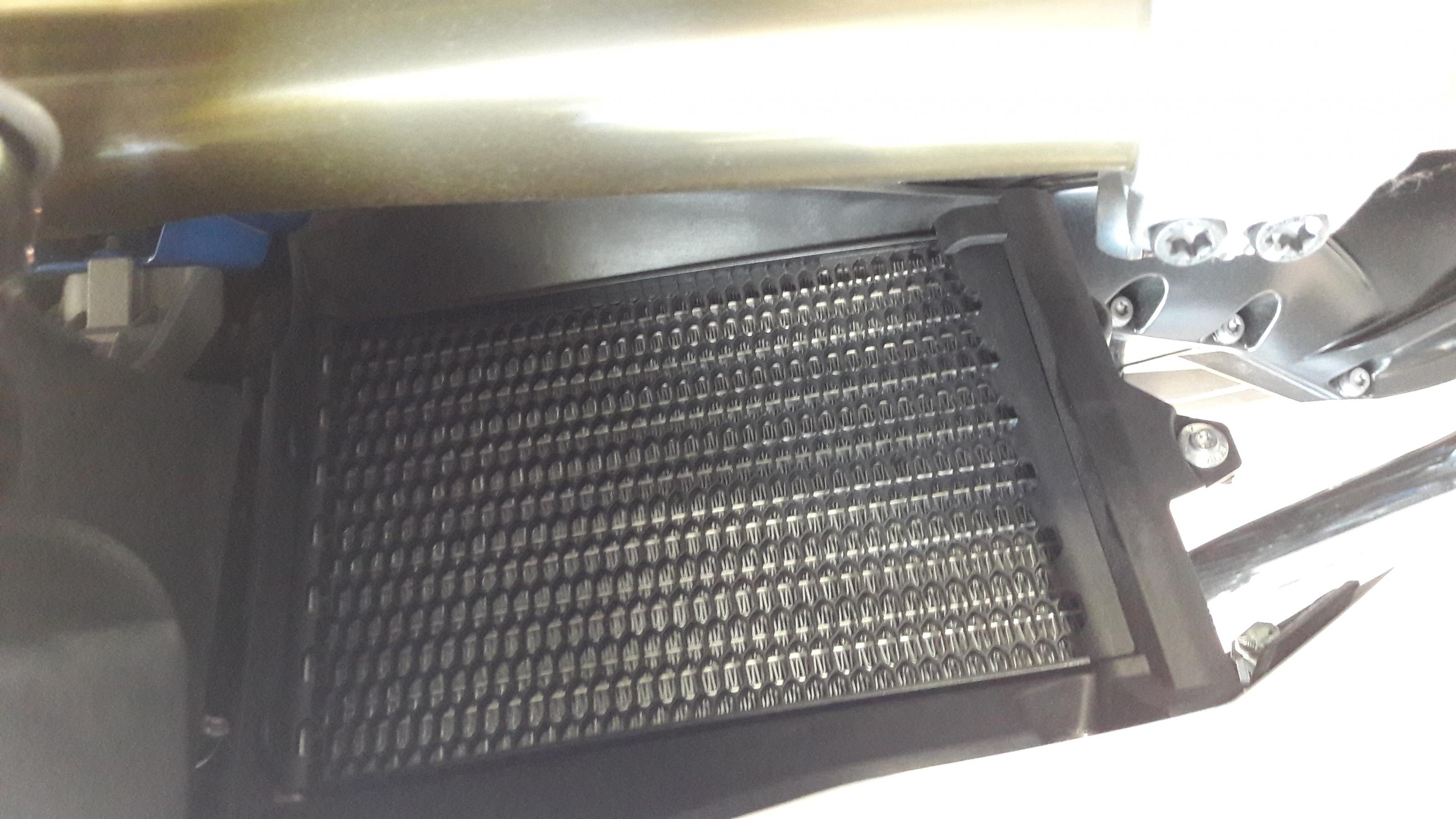

der Einbau ist nicht allzu schwierig, leider gibt es keine Anleitung dazu, bzw. habe keine gefunden. An meiner LC unter Zuhilfenahme der Ersatzteilliste montiert:
ET
Das Schutzgitter (Teil 3) wird nur unter die Zuluftführung (Teil 2) geschoben. "Rastet" dort mit den Führungsnasen ein. Dazu die Schrauben der Führung gelöst, diese unten ein wenig angehoben, die Gitter druntergeschoben und alles wieder zusammengeschraubt. Hat so rund 20 Minuten gedauert.
Also kein Hexenwerk.
