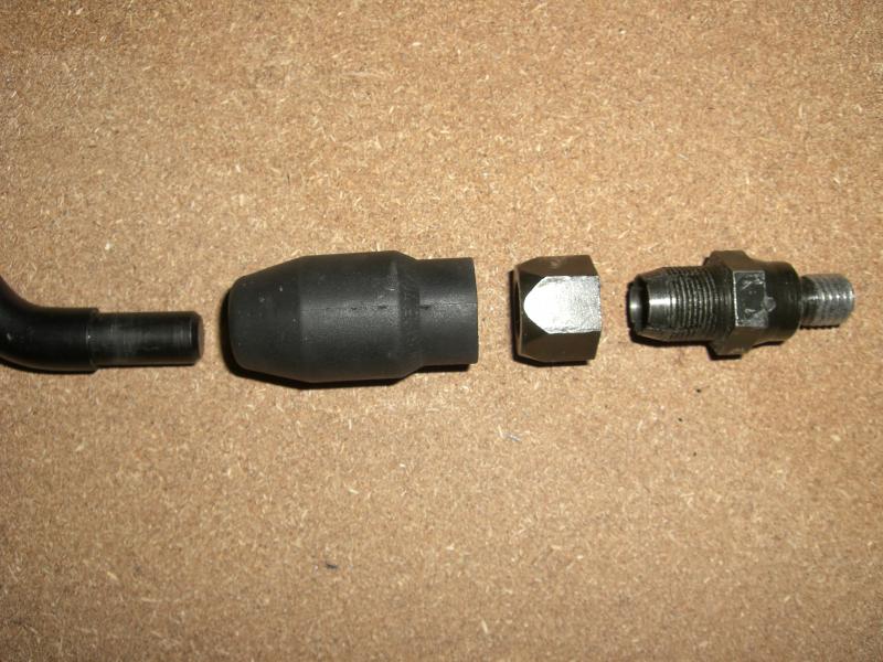

Zieh mal die Gummiabdeckung nach oben!
Der GS Spiegelarm hat kein Gewinde. Er wir in einem Adapterstück geklemmt, darüber ist die Gummiabdeckung. Dieser Adapter wird dann in der Armatur verschraubt.
Die 12er GSen und die K72 Mopeds (F650,800GS) müssten den gleichen Adapter zur Spiegelklemmung haben.

Das stimmt nicht Maik.
Wenn du schon dabei bist, die Gummimanschette hochzuziehen, dann nimm dir gleich einen Schraubenschlüssel und schraub mal an der Mutter.
Und was siehst du da?
Der Spiegelarm hat ein Gewinde und wird in einen Adapter reingeschraubt.
Die Adapter haben sowohl auf der rechten, wie auch linken Seite ein M10er Rechtsgewinde.

Bei meiner 2010er ist auf beiden Seiten ein normales M10 Rechts-Gewinde; habe es selbst nachgeschnitten. (Einen Links-Gewinde-Schneider habe ich gar nicht)
Also an den kleinen Adaptern, die in die Aufnahmen am Lenker reingeschraubt werden, meine ich.
An den Spiegelarmen selbst, die dann in die Adapter reingeschraubt werden, gibt es ein Links- und ein Rechtsgewinde
Dann haben die wahrscheinlich doch nach Baujahr 2009 was geändert.

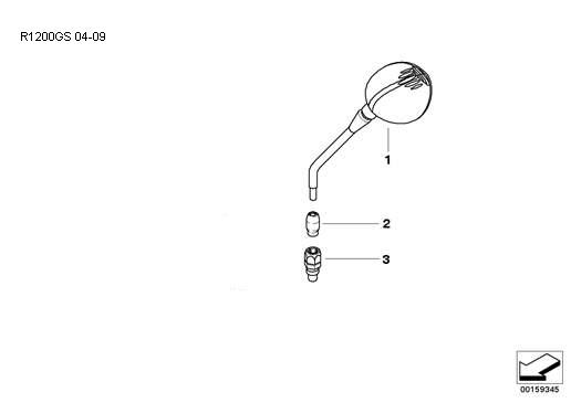

Die Aprilia Spiegel und auch die von der 650er BMW sind nur zum Stecken, das ist richtig.
Und die Adapter, wo die Spiegel reingesteckt werden und damit in den Lenker geschraubt werden, haben bei Aprilia auf beiden Seiten ein M10 Feingewinde (Rechtsgewinde)
Damit die Dinger auf den BMW Lenker passen, musst du auf beiden Adaptern ein normales M10 Gewinde schneiden.
boxertreiber
..ist schon verstanden, um es zu vereinfachen schaue ich nach Spiegel mit einem Links und einem Rechtsgewinde......die Frage war ja auch ....die Originalen BMW Spiegel haben eine Gewindesteigung von M10 x ????..1.25??? Vielleicht hat ja einer da mehr Plan, danke!

So,
das Gewinde der Kontermutter an den Spiegelarmen ist: M10 x 1,25 -4.8
