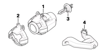

ich habe eine K25 Bj. 08.2007 und möchte die original Zusatzscheinwerfer montieren.
Die Halter haben die Ersatzteilnummer: 71607715831, 71607715832
Kann ich die abgebildeten Halter an meiner GS verwenden?
Gruß, Peter

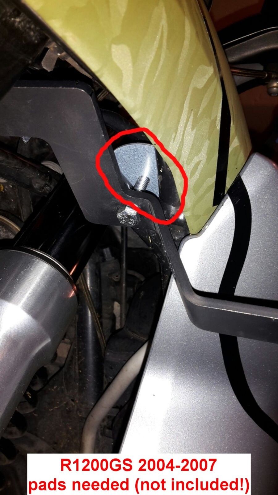

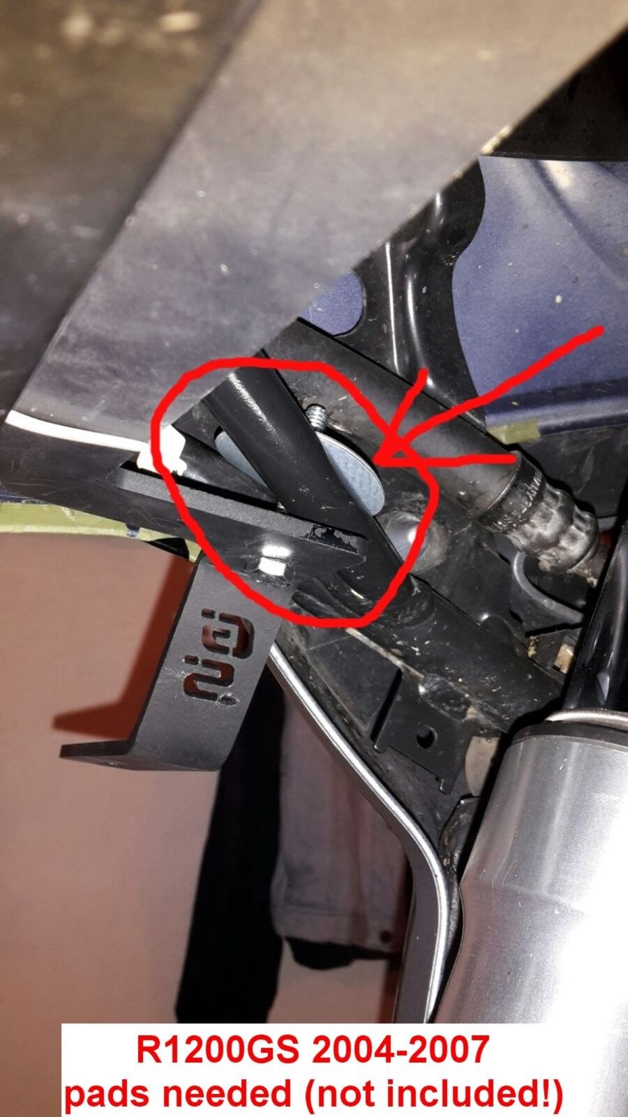

Die Bilder Zeigen sehr schön den fehlenden Befestigungspunkt. Ich brauche also eine Art Gegenlager.

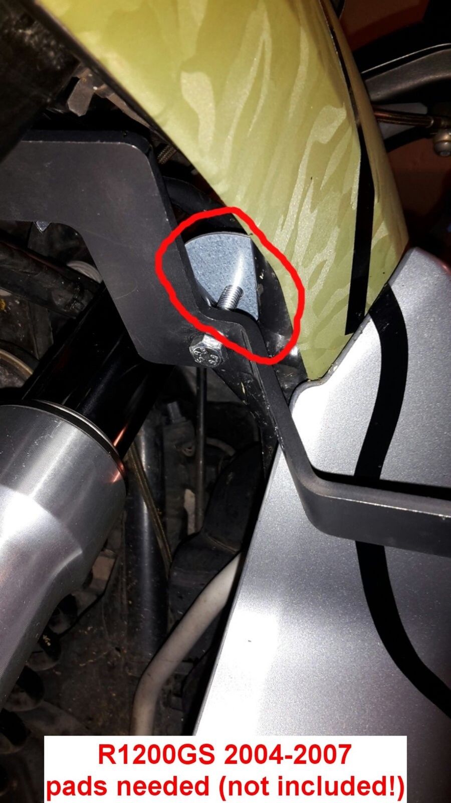

Die Metallplatte auf den Rahmen lege gefällt mir nicht, auf genau sowas habe ich gehofft.

Hallo Peter,
den Fotos nach zu urteilen hast Du eine GS der ersten Baureihe (Typ 307). Ab Modell 2008 (Typ 303 = MÜ) wurde u.a. auch der Verkleidungsträger geändert. Beim neuen sind die Bohrungen für die im 1. und 10. Beitrag gezeigten Halterungen vorhanden. M.W. gibt es dazu keine passende Adapter bzw. Metallplatten.
Würde, sofern es mit den Rohrschellen nicht funktioniert, mal bei MotoBozzo nachfragen, evt. verkaufen die auch eine einzelne Halterung passend für Deine GS.
Gruss
Klaus
