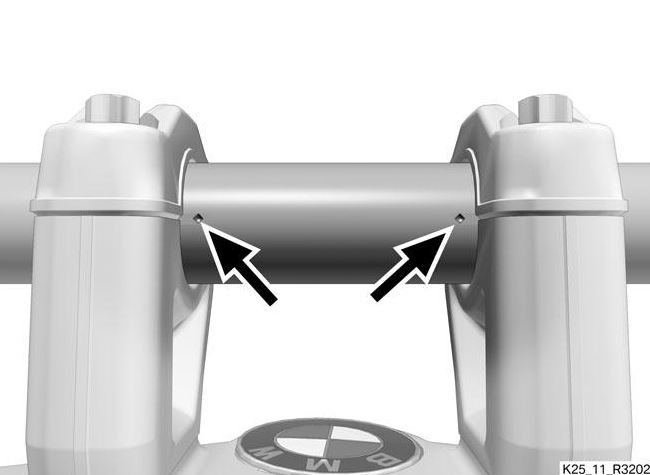

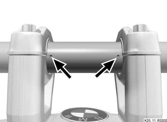

Hallo Jora,
messen gehen kann ich leider gerade nicht.
Laut Rep-Anleitung gibt es aber am Lenker je nach Baujahr ein (bis 2007) oder zwei Körnerpunkte, die in Normalstellung mit den Schlitzen der Klemmböcke fluchten sollen. Das müsste doch eigentlich genauso gut klappen.
Jetzt weiß ich nicht was für ein Modell du fährst. Bei der MÜ und der TÜ sind die Klemmböcke um 180° versetzt einbaubar, um den Lenker weiter nach vorne bzw. hinten zu legen. Je nachdem was das für eine GS war, die du gefahren bist und welche Einstellung sie hatte, entspricht das nicht unbedingt der Lenkerposition, die du z.B. auf einer 2007er GS realisieren kannst.
Vielleicht kommst du doch nicht um weitere Experimente herum.
Bei mir hat sich übrigens eine 20mm Lenkererhöhung erstaunlich positiv ausgewirkt. Nacken und Schultern sind jetzt deutlich entspannter.
Gast6108
Die Körnungen gibt es tatsächlich. Vielen Dank. Sind mir nie aufgefallen.
Lenkererhöhungen habe ich gerade wieder demontiert, da sie leider keine Verbesserung brachten.
Nochmals danke für den Tipp.
