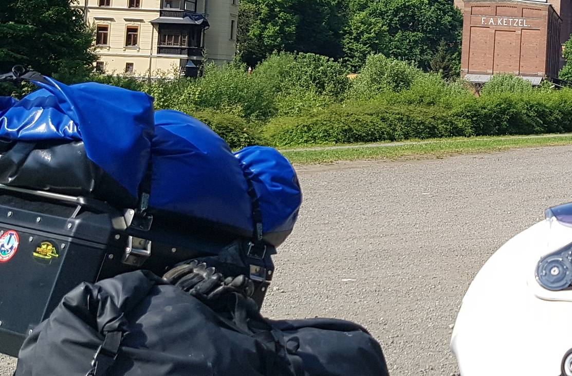

ich habe nur noch pack säcke (pd 350) : grund ist einfach : ich werfe luftmatratzen, etc rein, dann die schlafsäcke hinterher (ohne die eigenen beutel, nur den schlafsack)
dann von oben drauf knien und "komprimieren", dann einrollen, fertig .. spart zeit beim packen (und sie sind billiger)
mit einer motobag geht der schlafsack bei mir nicht gut rein
befestigen dann auf den sozia sitz mit rokstraps.. oder die kleineren packsäcke oben auf die alu koffer (auch mit kleinen rokstraps)
in dem schwarzen (90l) sind zelt, tisch stuhl, reifen flickzeug
im blauen (60l) sind schlafsack, luftmatratzen, kissen

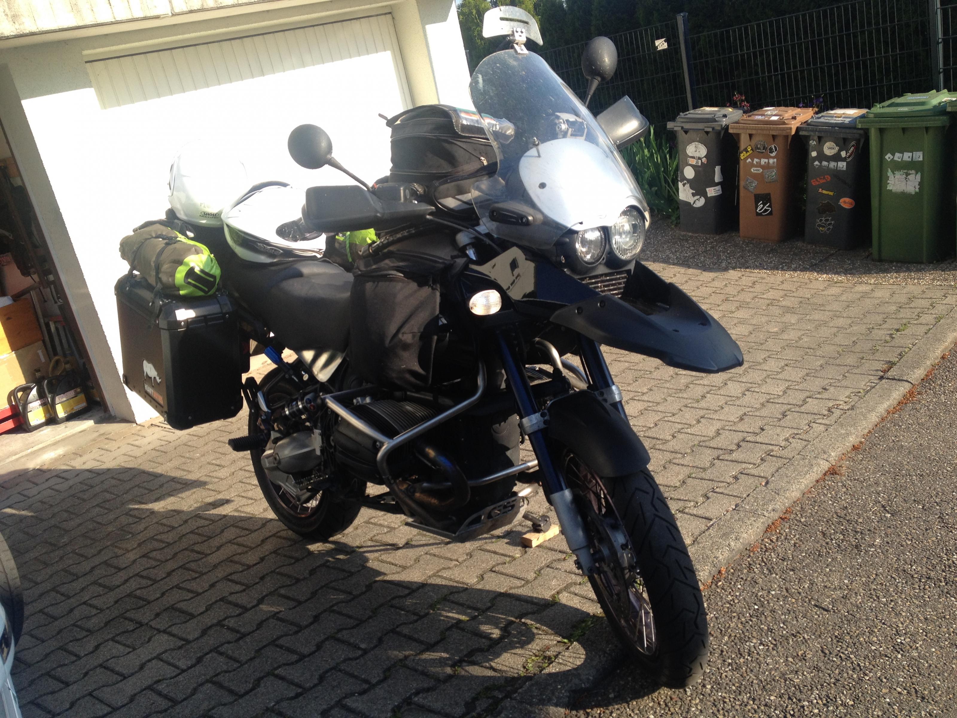

Hi umpaved,
die 13-Liter-350er-Säcke auf Koffern sehn so aus:
Paßt wie Faust auf Auge und behindert nicht/kaum beim Auf- u. Absteigen.
Grüße vom elfer-schwob
