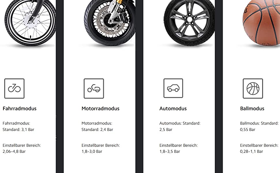

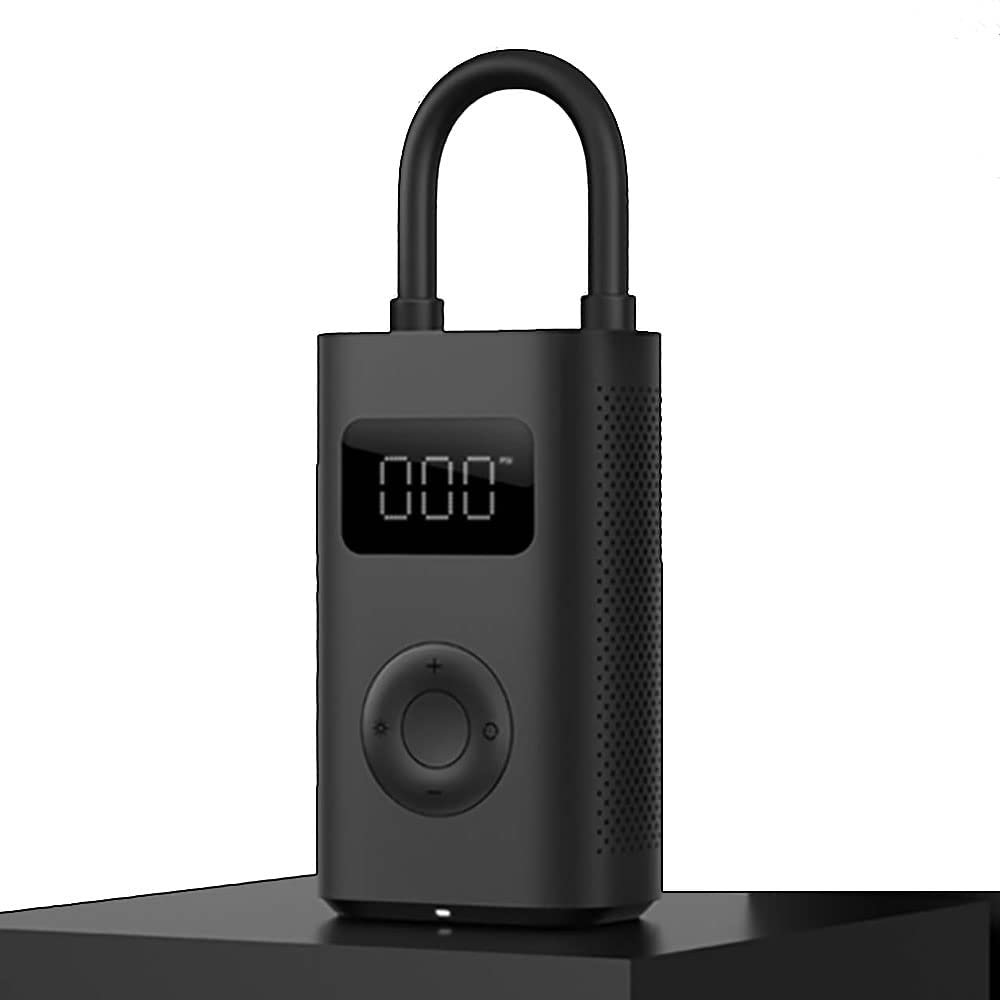

Eben darum die Bosch EasyPump (oder ein anderer mit Akku).
Sollte ein Akkukompressor irgendwann mal leer sein dann kann er an der Bordsteckdose (oder irgendwas mit USB Anschluss) wieder aufgeladen werden.

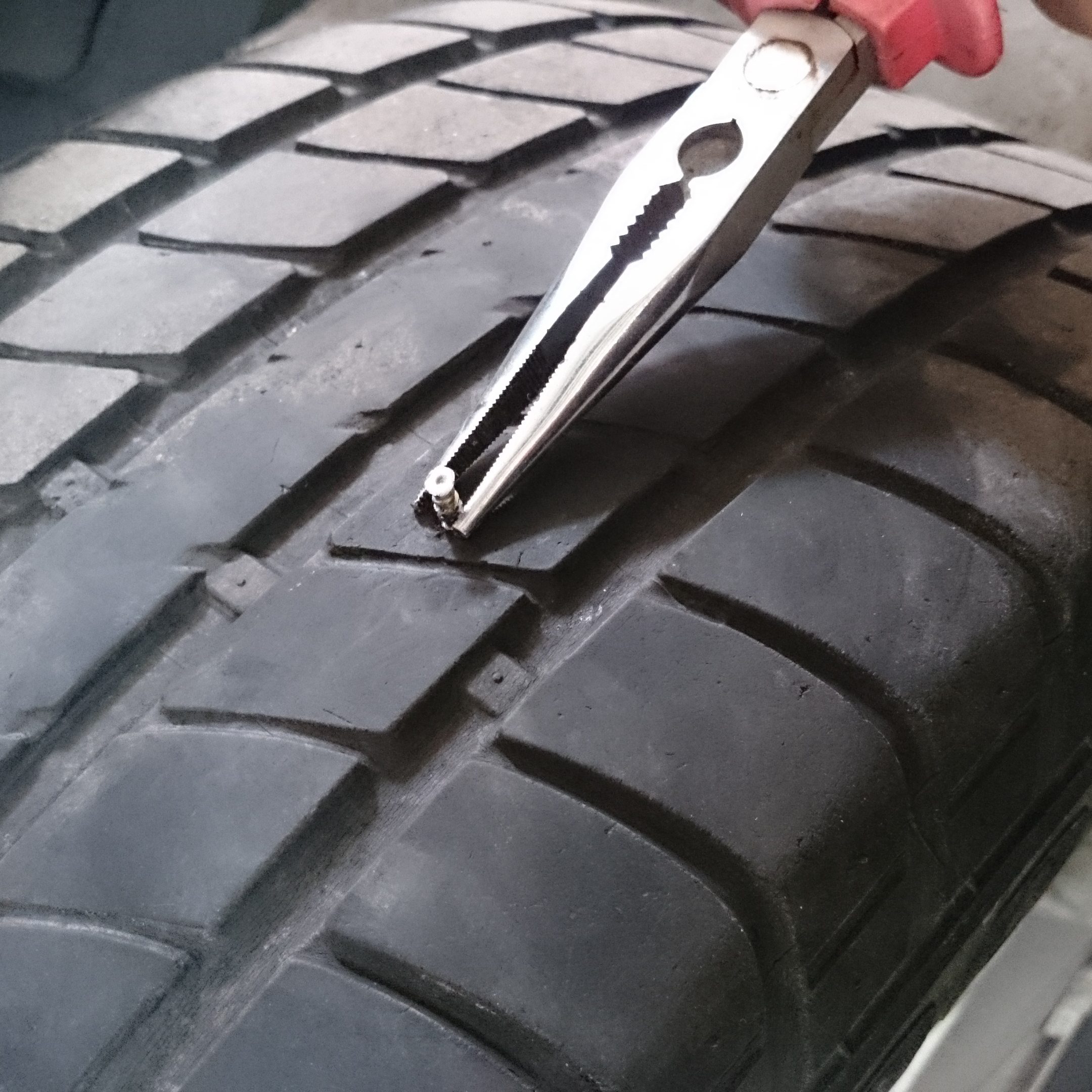

Falls man mit der Kobra nicht so gut rankommt - die Seitenschneider greifen seitlich doch besser ... und haben eine bessere Hebelwirkung
Martin, diese Würste kannst Du mit jedem Messer abschneiden, da kommst Du mit einer Klinge besser ran als mit jedem Seitenschneider. Die Löcher saßen bei mir immer in den Reifenprofilen, also in den Vertiefungen!

Mißverständnis: meinte für die Teile die man da aus dem Reifen holt.
Messer ist beim Kit dabei
Gast-55299
Jep! Und da der MarinGS ja auch so ein Fan von kleinen, feinen Dingen ist (siehe Glamping-Thread), hab ich hier noch das passende Werkzeug für Dich: Eine Knippex Cobra XS. Die kleinste funktionsfähige Wasserpumpenzange der Welt.

Es geht natürlich auch mit jedem anderen Multitool. 😉
Hab es mir heute mal vor Ort angeschaut und bin der Meinung das es für diesen Zweck leider doch nicht so gut geeignet ist.

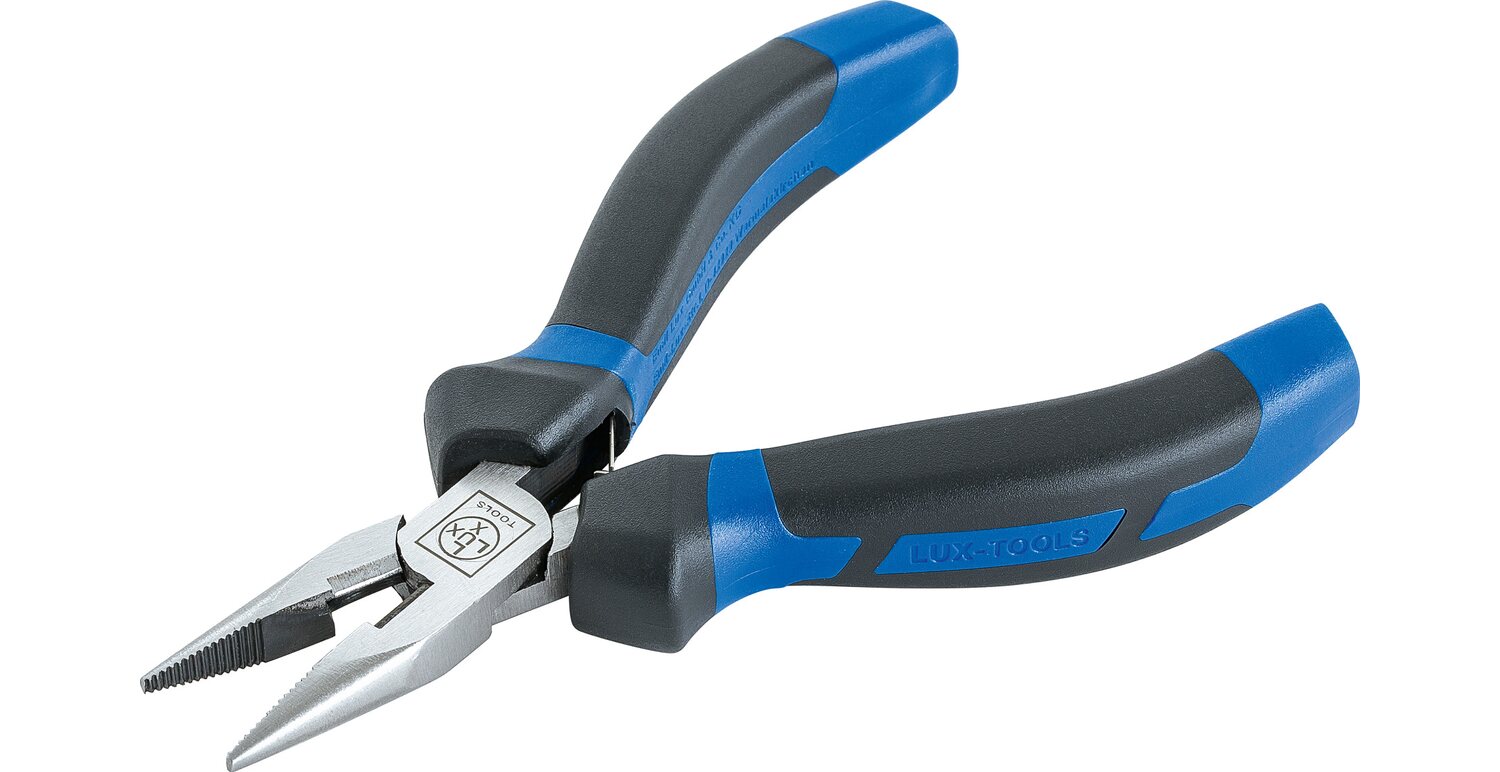

Also hab ich mal in so einen Profikoffer geschaut, was da so drin ist
Ja ... und sowas hab ich dann mitgenommen / Spitzzange 120mm

Ich hab den selben oder sehr ähnlich und es funktioniert.
Ich hab die Sachen in eine kleinere Schachtel abgepackt damit alles in die Toolbox am Rack passt.

Funktioniert bestimmt alles bestens. Spitzzangen verdrehen sich halt auch gerne mal und je nach Qualität und sind einem dann auch keine Hilfe, wenn es mal etwas kräftiger zur Sache geht.

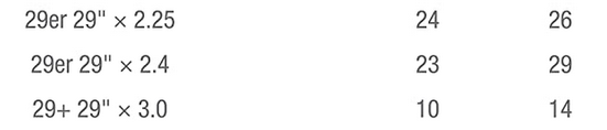

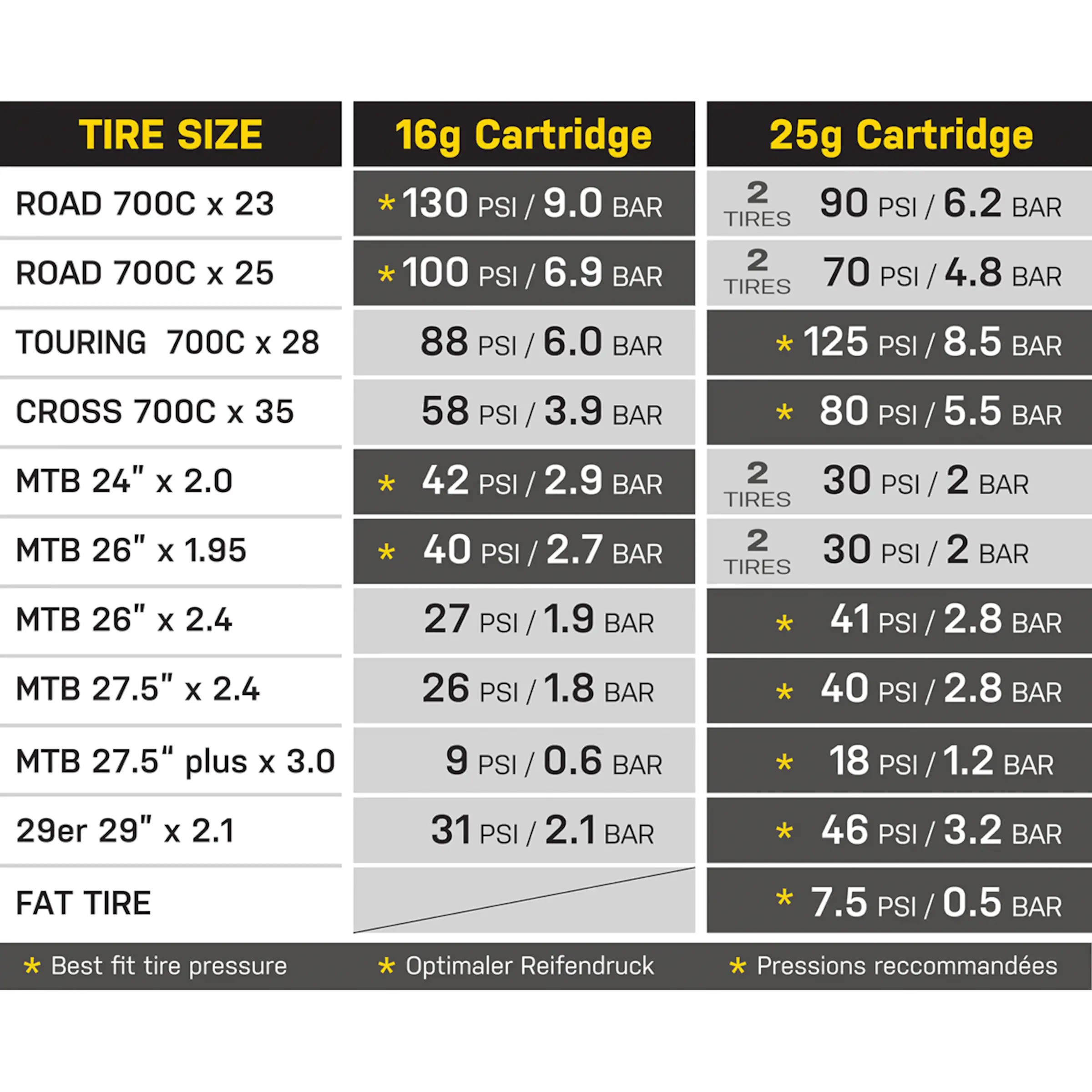

Sehr interessant:
Tabelle von ROSE für die CO2 Patronen
... vielleicht gibt es sowas auch für Motorrad Reifen?

"2 Tires", zwei Reifen pro Patrone, halte ich für eine Illusion. Auch beim Fahrrad, was die o.g. Tabelle angibt.
Grund: Man benötigt natürlich eine entsprechende Ausrüstung, bei der man die Druckpatrone aufschraubt und den Gasstrom nachher durch z.B. eine Drucktaste auslöst und auch wieder verschliesst.
Mit den Pannensets beim Motorrad klappt das sicher nicht.
Bei meinem Versuch, "Training on the Job", wie das mit diesen Reifenreparatursets überhaupt funktioniert, war die Druckpatrone auf den beiligenden Schlauch aufzuschrauben, aber noch nicht ganz, das andere Schlauchende ans Ventil.
Nun die Patrone vollends aufschrauben, damit wird sie angestochen, etwas zurückdrehen, damit gibt die Stechnadel den Anstich frei, "Pft". Das wars. Die Patrone ist in einem Augenblick leer. Egal, ob 16 oder 25 g.
Mit drei Patronen à 16 g war ich beim GS Vorderreifen dann übrigens so bei 2,1 bar.
Gut genug für unterwegs, um zur nächsten Tankstelle oder Reifendienst zu kommen.
Wenn man den Hinterreifen reparieren muss, dazu noch mit Gepäck und Sozia unterwegs ist, sollte man sicherlich alle 5 Patronen (die 5 Stück lagen bei meinem Reparaturset [Slime] bei) reinjagen, um einen noch passablen Druck zu erzielen. Ersatzpatronen kriegt man dann auch unterwegs im grösseren Supermarkt bei den Getränken oder Sahnespendern..

Die Tabelle ist in meinen Augen komplett an der Realität vorbei. Drück mal die ersten 3 Patronen als Anfänger in den Reifen rein und dann schau mal, was Du mit den 0,4 bar im Vorderrad so anfängst...
...neben den evtl. vereisten Fingern und viel CO2, was dann überall umherschwirrt, aber nicht in Deinem Reifen.
Also auf alle Fälle vorher üben und - wie oben erwähnt - mindestens 5 Stück einpacken. Oder den Mini-Kompressor oder ne ordentlich Handpumpe. DIE darf man aber vorher auch gerne mal zu Hause ausprobieren, damit man weiß, wie warm es einem damit werden kann bis 2,5 Bar im Reifen sind... 😉
