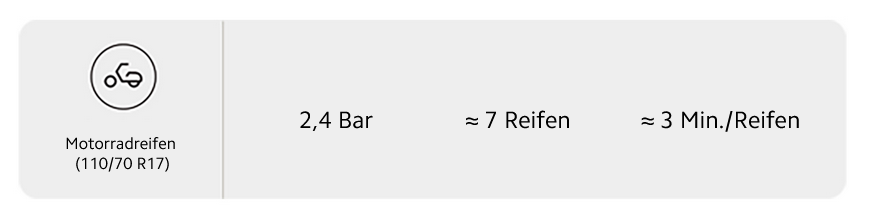

Die Tabelle ist in meinen Augen komplett an der Realität vorbei. Drück mal die ersten 3 Patronen als Anfänger in den Reifen rein und dann schau mal, was Du mit den 0,4 bar im Vorderrad so anfängst...
...neben den evtl. vereisten Fingern und viel CO2, was dann überall umherschwirrt, aber nicht in Deinem Reifen.
Also auf alle Fälle vorher üben und - wie oben erwähnt - mindestens 5 Stück einpacken. Oder den Mini-Kompressor oder ne ordentlich Handpumpe. DIE darf man aber vorher auch gerne mal zu Hause ausprobieren, damit man weiß, wie warm es einem damit werden kann bis 2,5 Bar im Reifen sind... 😉
Wie schon angedeutet, die Tabelle ist für Fahrradreifen, also nicht unbedingt vergleichbar.
