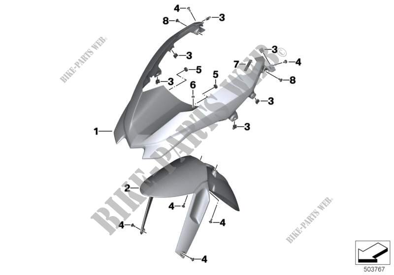

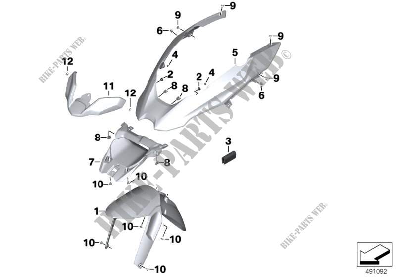

Lt ETKA nicht bis MJ15 hat die Vorderradabdeckung (sprich der Schnabel) die TeileNr. 46 61 8 532 312, ab 2015 dann 46 61 8 532 313.
Kommt also ganz darauf an, wann das Moped das Licht der Welt erblickte; vor oder nach denWerksferien. Dh vorher ist es Modell und Baujahr 2015, nach den Ferien wohl eher Baujahr 2015, aber Modell 2016.
Auch erkennbar an denTeilen selbst. Guckst Du
2011-2015
ab 2015
Auch die Mittelteile, die Tankverkleidung hat unterschiedliche Teilnrn.
