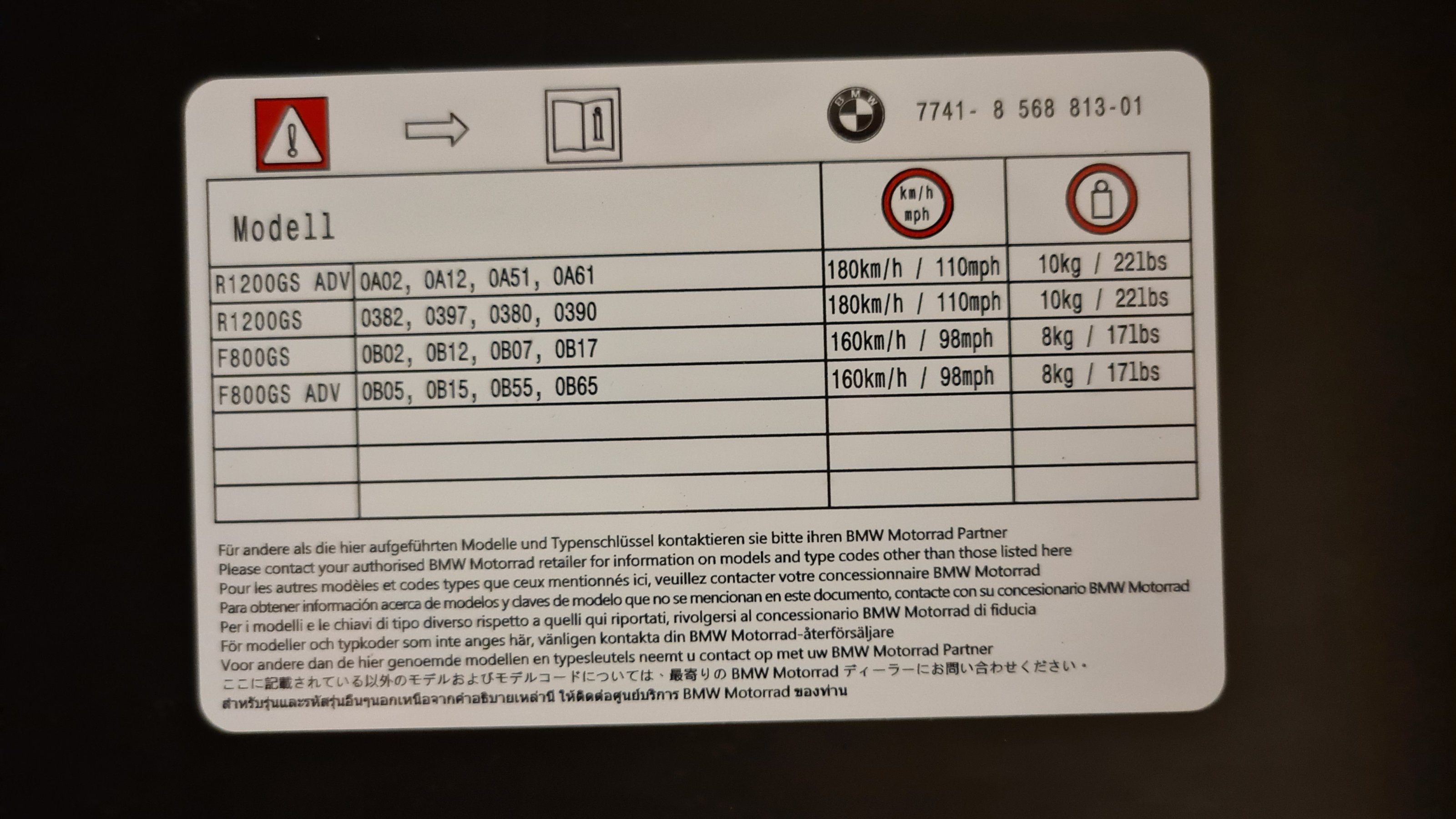

Was steht denn in der Bedienungsanleitung zur Höchstgeschwindigkeit mit Koffern?
Nicht das Du Dich beim HĂ€ndler blamierst.

Hi
Was bringt uns hier die Info 130 km/h bei K25 und bei LC weis Du es nicht? GarniGS und noch weniger wie GARNIGS!
Diejenigen die nichts zur Lösung beitragen sind auch nicht anders.
Was nĂŒtzt es wenn eine Kiste fĂŒr 180 zugelassen ist, aber an verschiedene Maschinen passt?
Also der mehrfache Tip doch mal in der BA nachzusehen was dort drinsteht weil in anderen BA solche abweichenden Hinweise vorhanden sind.
Wenn jemand z.B. fragt ob sich ein höherer Reifendruck fĂŒr den Pirelli xy irgendwie auswirkt kann ich entweder nicht antworten, antworten "mir doch egal, was musst Du diesen Typ fahren" oder kann sagen "Nach meiner Erfahrung mit Michelin, Bridgestone, Conti und wz ist das so und so. Ich nehme an, dass es auch bei Pirelli so ist."
und jetzt? R1250GS?
Gerd, was bringt uns die Info?
Das Wissen, dass es bei anderen Maschinen einen Hinweis gibt. Woraus man ableiten könnte, dass dieser sinngemÀss so oder Àhnlich auch auf die eigene zutreffen könnte?

Hi
gerd
Nein, kann nicht, da komplett anderes Fzg. Sanne hatte ja schon den Hinweis gegeben, schreibe bitte dann im R1150GS Thema. Danke fĂŒr Dein VerstĂ€ndnis, Gerd!
