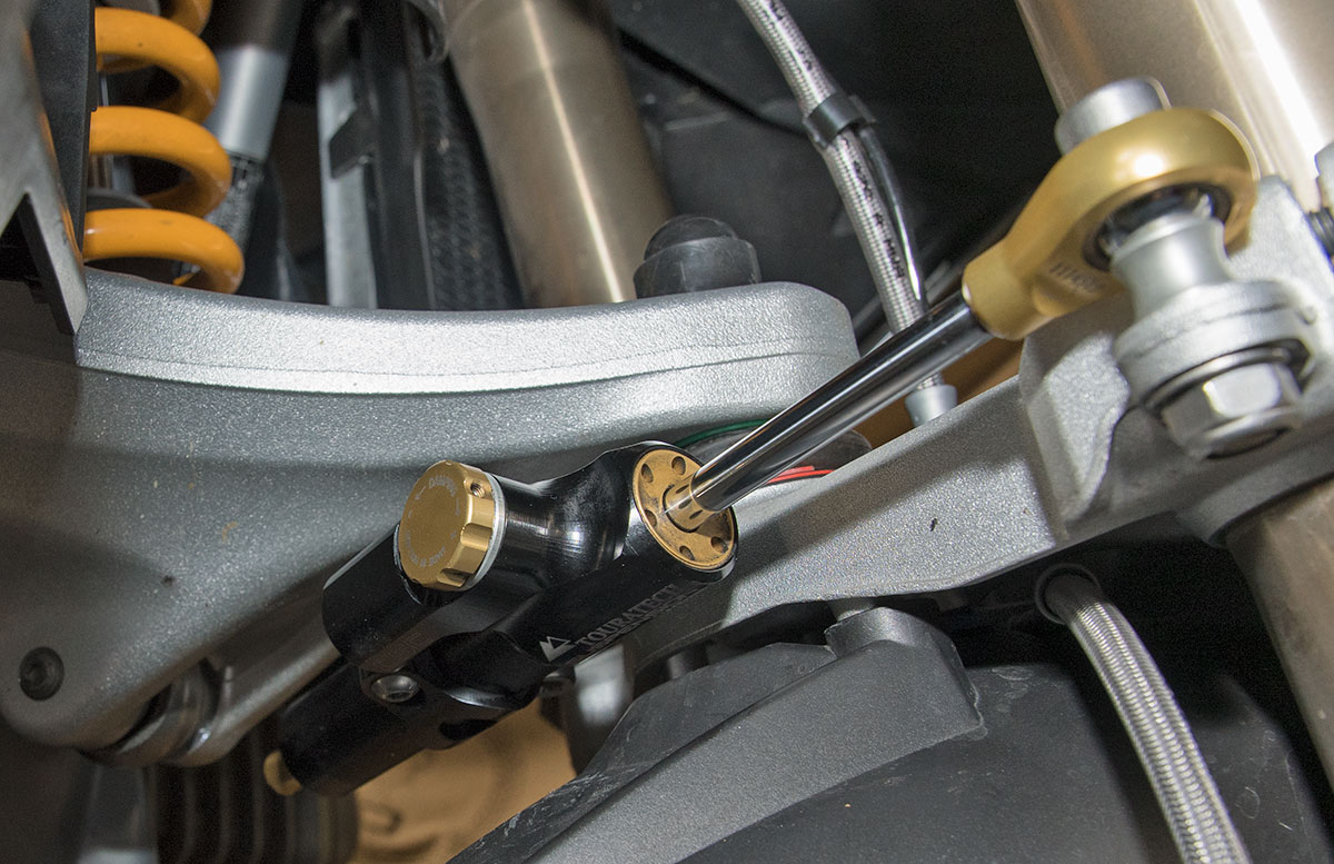

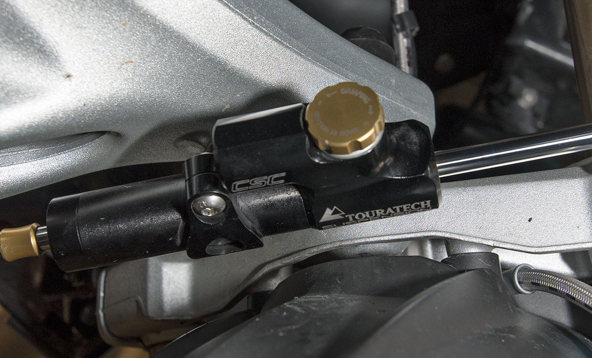

Wie schon genannt, könnte es am Lenkungsdämpfer liegen. Den finde ich zu hart (wofür braucht die GS überhaup einen; ist wohl eine Vorsichtsmaßnahme von BMW). Ich hatte bei meiner LC einen einstellbaren Lenkungsdämpfer von Hyper Pro (Touratech) eingebaut. Der arbeitet jetzt in meiner R1250GS. Das Hin- und Herlenken (ich möchte es nicht direkt Pendeln nennen) war bei beiden Maschinen wie durch "Zauberhand" verschwunden.
