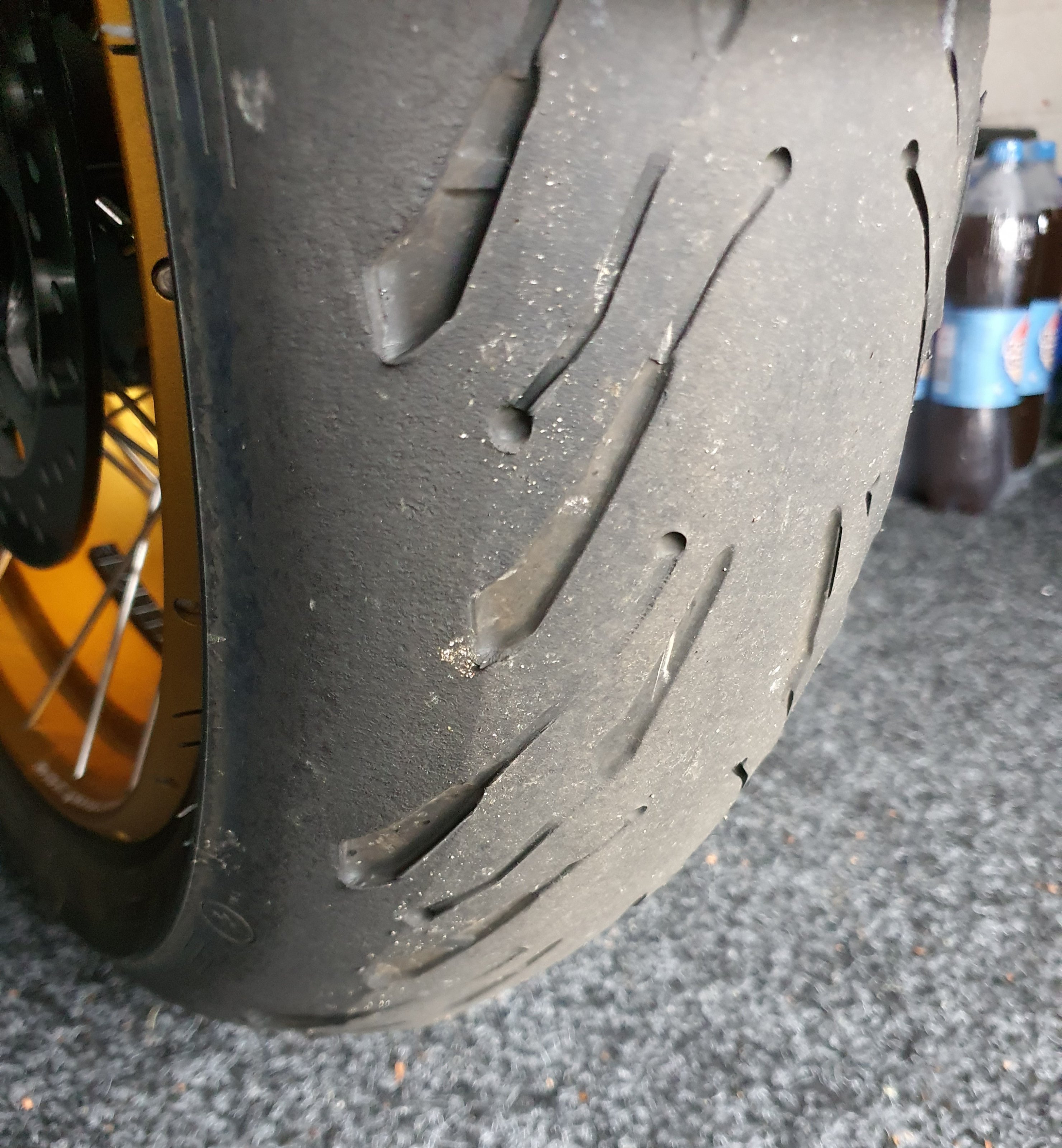

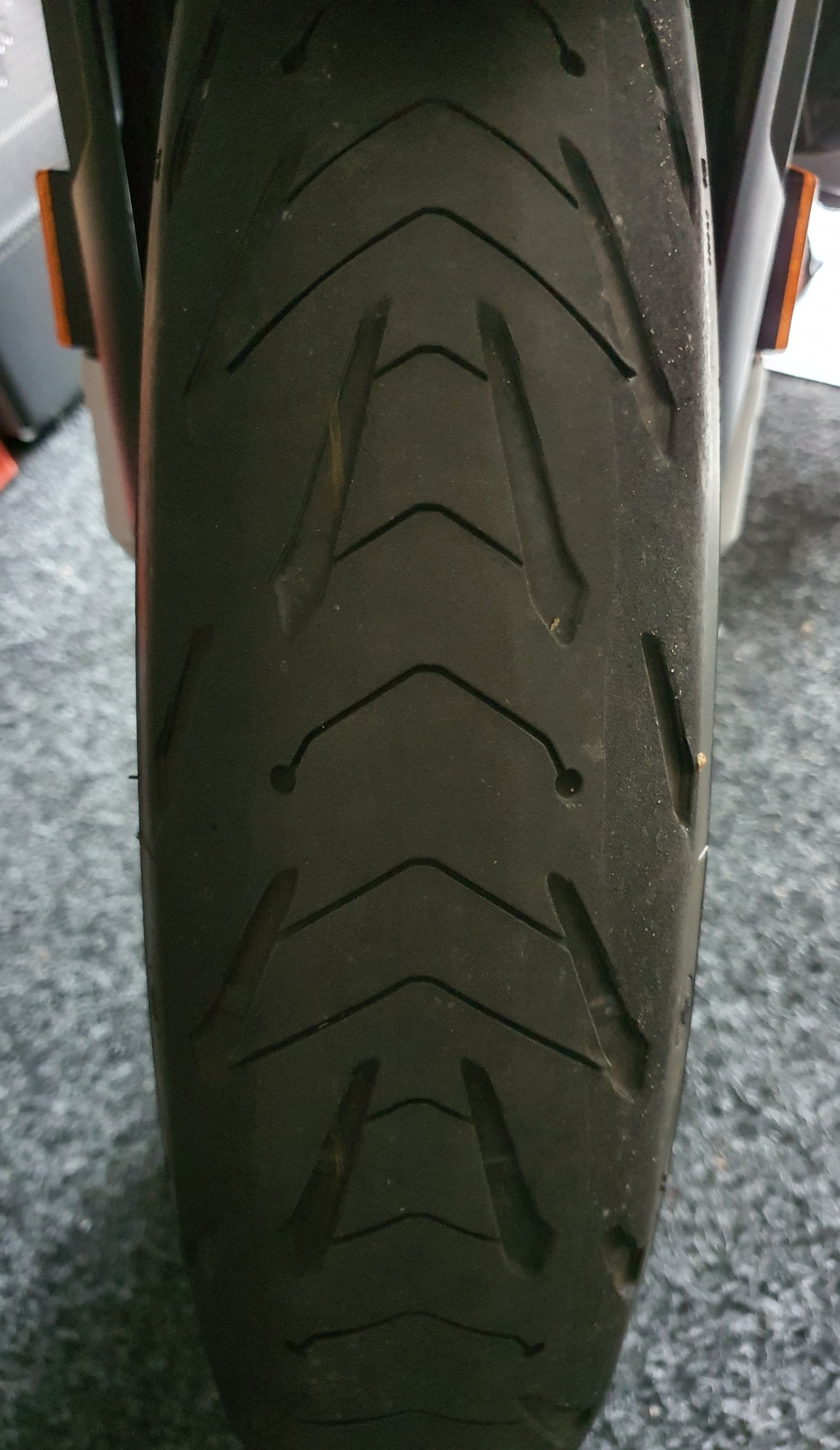

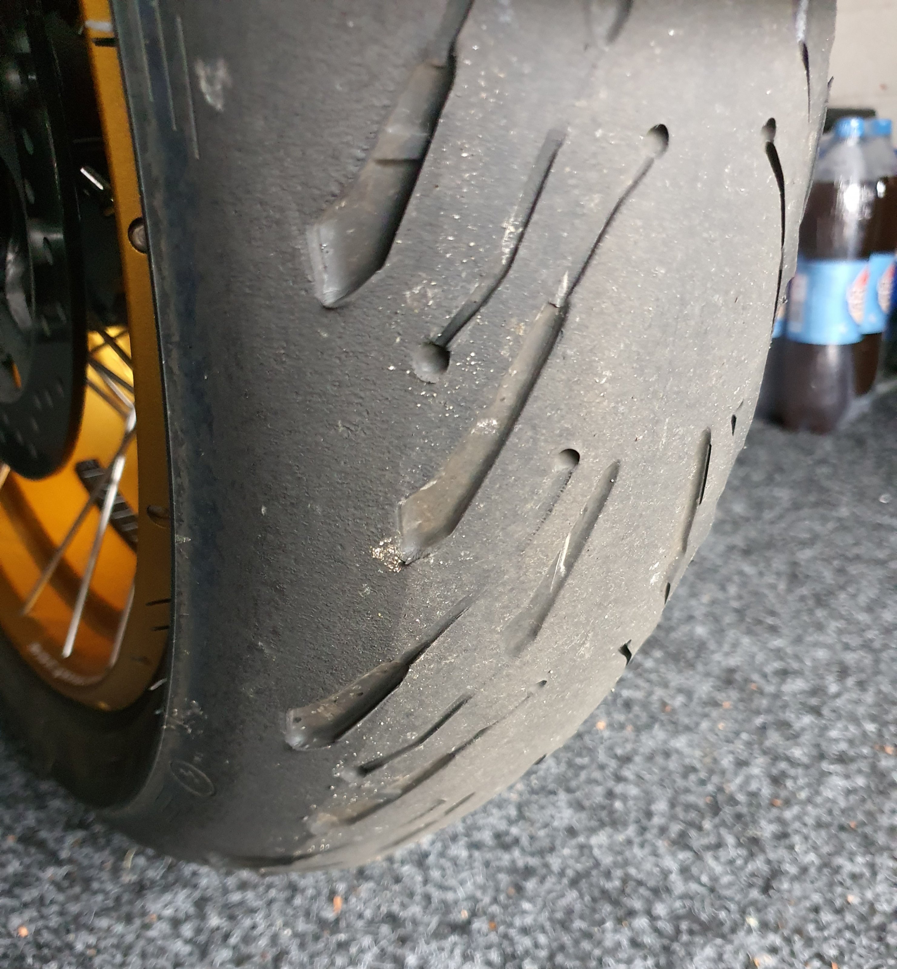

Nun möchte ich auch was beitragen.
Meine 1250er hatte den MAA ab Werk drauf. Bei 7500 km fand ich die Geräuschentwicklung so nervig das ich ihn gegen einen MR5 getauscht habe, obwohl der MAA noch bestimmt bis 10 000 km gehalten hätte und ich bis auf das Abrollgeräusch keine Probleme hatte.
Aber der MR5 ist für meine Bedürfnisse der perfekte Reifen.
Gripp, Handling und Laufleistung sind mehr als zufriedenstellend.
Meine müssen nun nach 11000 Km runter.
Achso, pendeln bei hoher Geschwindigkeit hatte und habe ich nicht.

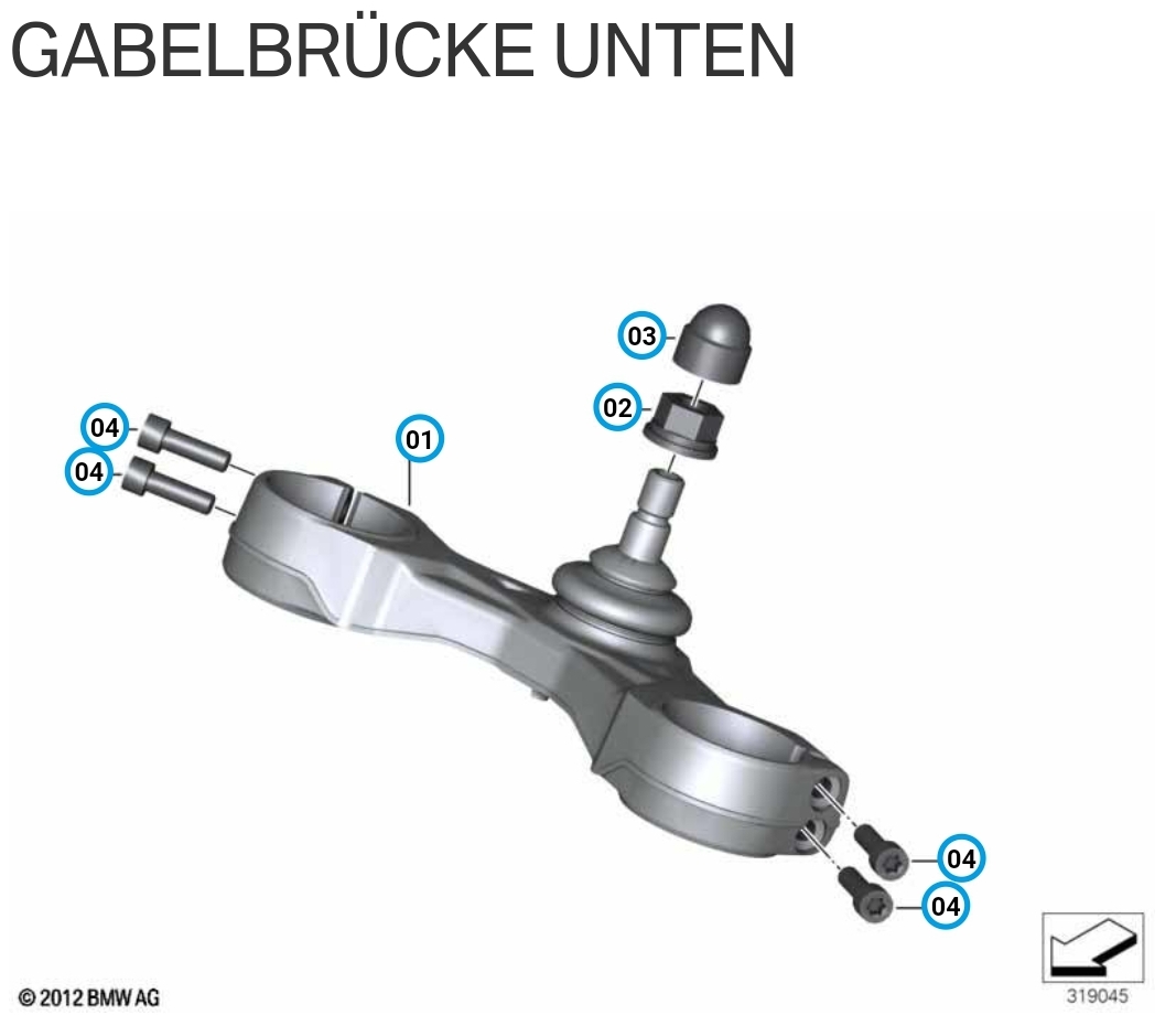

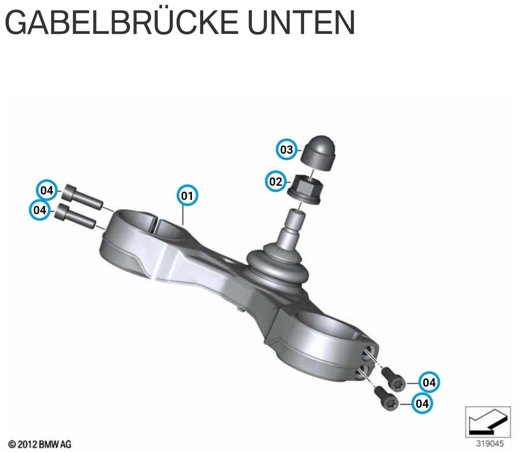

Bei mir war es Telelever Zipfelgelenk mit Manschette, KA wie das Ding heisst ;).
Nach 3. Mal wechseln war pendeln weg.
Diese Teile mit große Serienstreungen wurden bei Lc 2017er, 2018 1200Gs und 1250 er bis ca 06/2019 verbaut. Irgendwann so ab 2019 Juni gab es verbesserte Teile mit andere Teilenummer.
Pendlerei trat bei 50-80 kmh auf. Wie leicht angetrunken :)
Man hat ein Gefühl als ob der Lenkopflager zu fest ist.
Man kann zwar etwas Ballistol in die Manschette spritzen um entgegenzuwirken (Losbrechmoment).
So lange die Garantie besteht ab in die Werkstatt.
Kann mir nicht vorstellen das es am Reifen liegt.

Es ist nicht locker sondern eher fest. Ich meinte dieses Teil hier : Kugelkopf
Da gibt es hier ein Traid dafür.

Dann muss die Lenkung doch schwergängig sein.

Wobei das "wuuutschh" vom Lenkungsdämpfer aufgefangen wird. Aber grundsätzlich ist das Problem die Schwergängigkeit bei kleinen Lenkbewegungen.

Zum Kugelkopfproblem!
Das gibt es schon Jahre lang.
Meine 16 er hatte das auch bis das Gelenk gewechselt wurde.
Aber da sieht man mal wie lange es dauert bis BMW reagiert.
Ich dachte immer man darf das erste Modelljahr nicht kaufen wegen den Kinderkrankheiten.
Diese Krankheit tauchte ja erst später auf und nach einem Jahr war sie auch nicht behoben.
Und wenn das jetzt wirklich durch bessere Kugelköpfe weg sein soll hat es ja 4 Jahre gedauert.

Das ist auch nicht immer leicht zu verifizieren. Ich hatte starkes Pendeln bei geringer Geschwindigkeit, so als würde man ständig über eine Längskante fahren. Mit einem neuen Vorderreifen wurde es besser, aber es war nicht ganz weg. Sowas merkt man, wenn man einmal sensibilisiert ist. Um sowas am Lenkereinsschlag auf dem Hauptständer festzustellen, braucht man schon viel Erfahrung. Nachdem der Kugelkopf getauscht wurde ist alles gut.
Hast recht, wie ich mein Moped neu gekauft habe, habe ich mir auch gedacht das ich fahren verlernt habe und das evtl. am Reifen liegt. Nach 3. Mal das Teil wechseln lassen war es ein anderes Motorrad.
Es gibt aber auch Leute die damals sogar einen noch schlechteren Teil bekommen haben.
Ab so ab Juni 2019 müssten verbesserte Teile verbaut sein.

Vielleicht Felge verzogen bei der Montage (kommt manchmal vor)?
"Offtopic" @R75.5 ein Reifen kann eine Schwäche des Fahrwerks sehr wohl aufzeigen:
Ich habe eine FJ1200 mit ABS probegefahren und das ABS hat beim normalen Bremsen schon gestottert.
(Ich war von der ZZR1100 ganz andere Ankerung ohne Rutschen gewohnt).
Also wollte ich einen seriösen Sportreifen (damals ME1 von Metzeler). Mit diesem hatte ich aber bei 60km/h Lenkerflattern.
Nach Radlagern und Lenkkopflager habe ich dann doch den Reifen wieder getauscht gegen einen "weicheren" Bridgestone und - oh Wunder - kein Lenkerflattern mehr.
Der softe Reifen hat irgendwie die Unruhe geschluckt anstatt sie an das nicht so sportliche Fahrwerk der FJ weiterzugeben!
