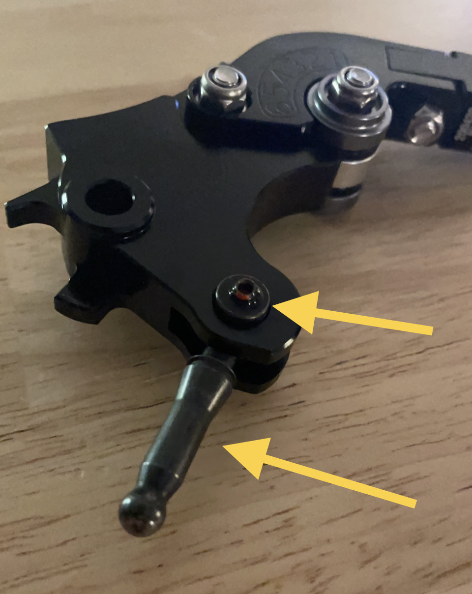

Hallo, ich suche die original Pins der Hebel, weiß jemand wo ich die kaufen kann? Habe noch nichts gefunden im Web.

Du bekommst sie raus, habe ich heute gemacht. Du musst die Madenschraube mit einem Heißluftfön erhitzen, die sind mit Loctite eingesetzt! 200 Grad ca. dann gehen die leicht raus. Du solltest sie dann auch wieder mit Loctite einsetzen, ich habe hochfest verwendet. Bei meinem Bild oben der obere Pfeil die musst du lösen.
Das habe ich auch schon so gemacht, aber derjenige der sie eingesetzt hat muss es besonders gut gemeint haben.
Ich habe sie so weit erhitzt das sogar die Farbe Blasen geschlagen hat, aber der Imbus bewegte sich kein Stück.

Stimmt. Gibt es nicht einzeln zu kaufen. Nur jeweils die gesamte Armatur für um die 350 Euro.
Beim Erhitzen muss man aber aufpassen. Die Drehlagerung des Druckstiftes mit der Madenschraube ist meines Wissens nach aus Kunststoff.

Die Drehlagerung ist auch aus Metall bei mir, vielleicht gibt es ja verschiedene Ausführungen.......

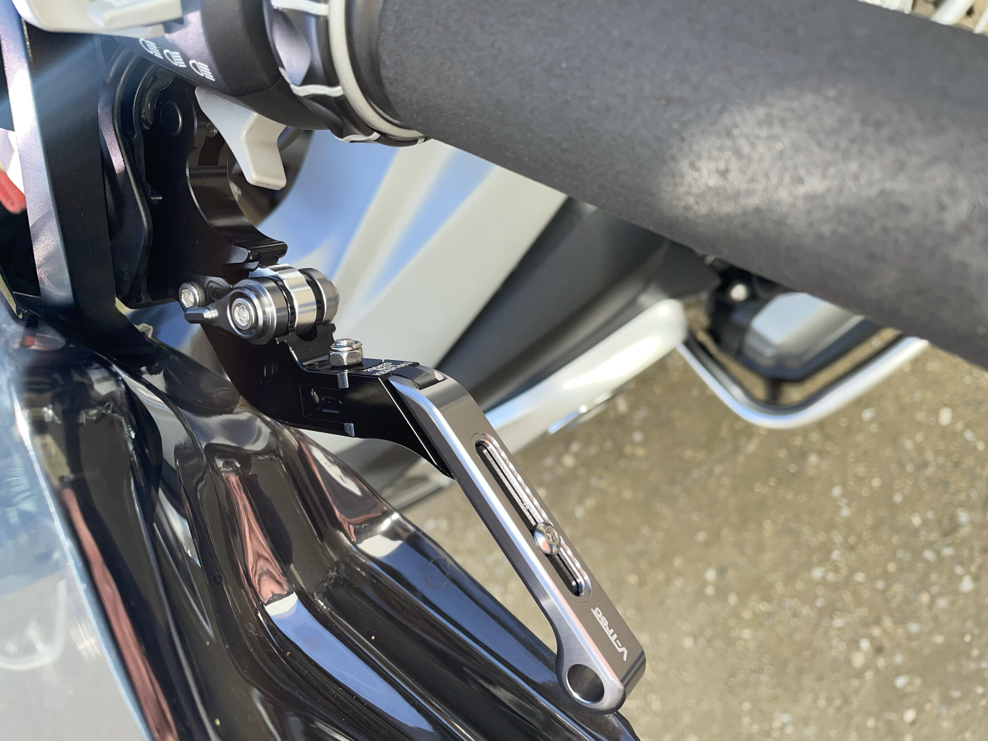

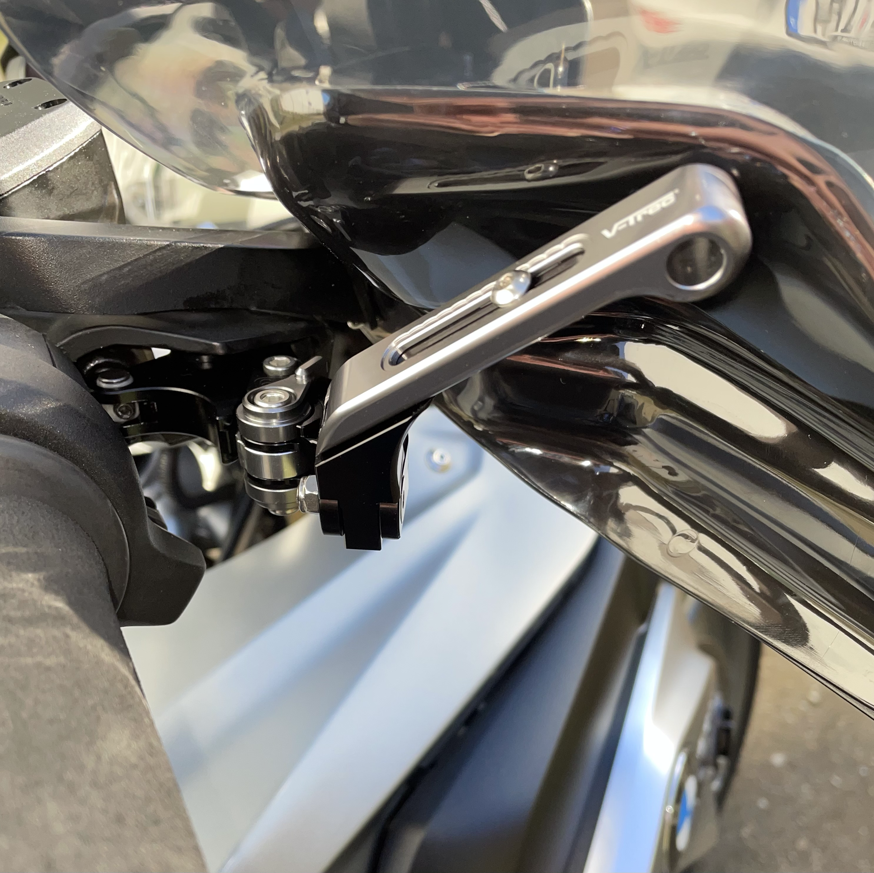

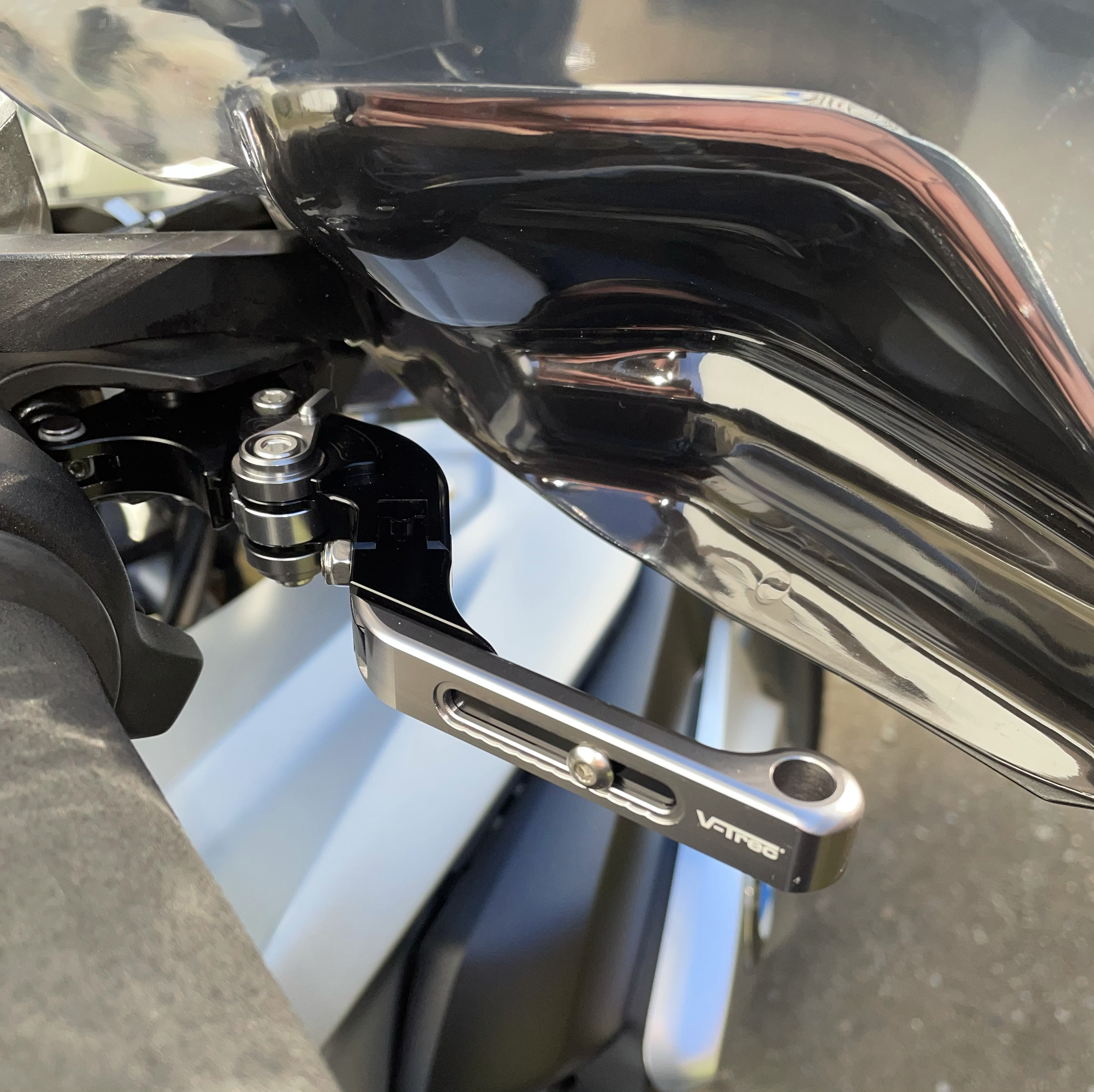

So ich habe die Hebel nun verbaut, allerdings passte der Bremshebel anfangs nicht, ich habe den Bolzen nicht reinbekommen. Obwohl ich das gleiche Maß des Pins genommen habe passte es nicht. Also den Pin wieder gelöst, weiter heraus geschraubt und der Bolzen ging dann rein. Dann habe ich mir den Druckpunkt mit dem Pin eingestellt, ist besser wie vorher viel kürzer jetzt.

Habe jetzt die Hebel gewechselt und dabei gesehen, dass das Drehlager links und rechts aus Metall ist, rechts aber mit Kunststoff ummantelt (R1200/1250 GS).
