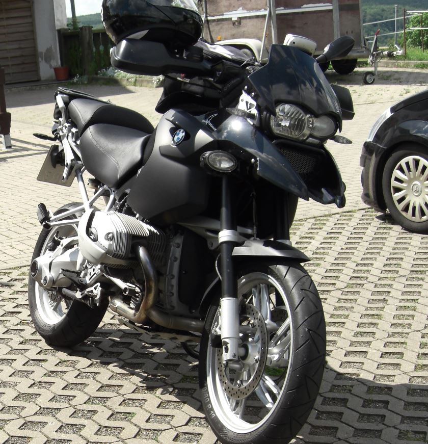

Hab meinen FLowJet mit Schwarz gedippt, die silberne Gepäckauflage für den Soziussitz und meine Felgen.
Bin dieses Jahr ca. 13k km gefahren. Das einzige dass mittlerweile Kratzer hat bzw. sich etwas abgelöst hat ist der Bereich wo das Schloß der Soziusbank einrastet. FlowJet diverse male mit Hochdruckreiniger sauber gemacht, die Felgen ebenso: Keinerlei Probleme.
Am Tank würde ich es nicht nutzen wegen der Dämpfe und an Stellen die stark mechanisch beansprucht werden (Reibung). Da löst es sich doch sehr schnell ab.
Ansonsten bin ich sehr zufrieden und würde es wieder tun.
