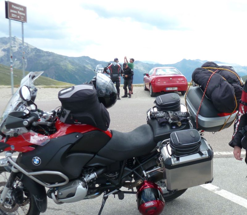

demnächst fahren wir zu zweit mit dem Moped in Urlaub. Da wir etwas mehr Gepäck mitnehmen möchten, als ich problemlos in die Alu-Boxen reinstopfen kann, suche ich nach einer Lösung für mehr Stauraum.
Meine bisherigen Überlegungen sind:
  • 2 kleine Packtaschen auf die seitlichen Koffer schnallen
  • 1 etwas größere Packtasche auf das Topcase schnallen
  • Das Topcase durch das große BMW Softcase zu ersetzen
Am ehesten tendiere ich zum Softcase, wobei ich mir nicht sicher bin ob es wirklich wasserdicht ist und ob sich die Deckel der Alu-Koffer problemlos öffnen lassen, wenn das Ding montiert ist.
Kann mir da evtl. jemand von euch Info, bzw. Tips geben?

also wir (meine Frau und ich) haben das für drei Wochen Schottland folgendermaßen gelöst (ich hatte eine normale GS):
Beide Varios,in einem nur die "Technik", also zB ÖL, ein paar Werkzeuge, ..... im anderen das Zeug meiner Frau (alsoi Handtascheninhalt, Fotosachen, ...) im Tankrucksack meine "persönlichen" Sachen (Krimskrams halt, Fotoapparat, kl. Notebook, Ladegeräte, Karten, Reiseunterlagen, ....).
Auf der Gepäckbrücke hatten wir zwei 90l Packsäcke (Louis oder so), die reichten für den Rest (Kleidung, Waschzeug, ...) für uns locker aus. Diese Packsäcke mit Rollverschluß sind absolut dicht (in Schottland wichtig).
Für die Souveniers haben wir die Varios dann nach einer Weile ausgezogen und als gar nix mehr genutzt hat - eine Schachtel besorgt und ab damit in die Post.
Diese ganzen Softcases ooder so - die haben alle nicht so viel Stauraum wir die Packsäcke. Und Topcases sind Platzverschwendung!
Wichtig dabei ist die Kleidungsplanung, vieles kann man für mehrere Zwecke nutzen (zB die Moppedjacke auch am Abend, wenns kühl ist, zum fortgehen, oder die Fleecejacke)

Demontiere das Topcase und ersetze es durch ein oder zwei ordentlichen Packsack(e) von den üblichen Verdächtigen - geht mindestens doppelt soviel rein. Topcases sind Platzverschwenung, das ist absolut richtig.
IamI hat zusätzlich die richtigen Tips gegeben, was die Kleidung angeht: Microfaser, Multifunktion und so wenig, wie man max. in einer Woche benötigt. Das alles ergänzt um eine Tube "Rei in der Tube" und schon passts.

Kann man die großen Packsäcke einfach so auf der schmalen Topcasehalterung montieren, oder muß da erst noch eine breite Platte drauf? Wenn ich die einfach so auf den Träger draufpacke hängen die doch sicher an den Seiten runter, oder?

Das kommt darauf an, wie Du sie packst. Festere, größere Sachen gehören natürlich mittig und auf den Boden (als Versteifung dienend) des Packsackes. Aber grundsätzlich weisen die Packsäcke eine gewisse Steifigkeit auf, wenn Du sie ordentlich verschlossen hast. Ergo: Je voller, desto stabiler..Empfehlen kann ich die Packsäcke von Ortlieb mit dem langen, durchgehenden Rollverschluss. Aber andere Hersteller können das ebenso gut.
Jedenfalls hängt da nix rechts und links herunter. Gepäckbrückenverbreiterungen kann man kaufen - notwenig ist das IMHO nicht. Ich habe mal einen Packsack 9000 km quer auf dem "Gepäckträger"-Witz einer LC4 transportiert und der Träger war nur halb so breit wie der einer GS... ;)

Weitere Option wäre noch das Givi Trekker Outback Topcase. Das Ding ist zwar hässlich, aber riesig und sieht den Original-Alukisten recht ähnlich. Hätte zudem den Vorteil, daß man bei abgestelltem Moped etwas weniger Angst vor Diebstahl haben muß, da abgeschlossen. Die Packsäcke wären ja nur mit Gurten festgezurrt.

Um Gottes Willen - was für ein Koffer... :) Ok, das ist für den, der es optisch erträgt, sicher auch eine Alternative.
Aber Sicherheit gibt es nicht, entweder schlitzen Sie Dir die Packsäcke auf oder hebeln die Koffer mit einem Schraubenzieher/Brecheisen auf. Wenn einer unbedingt an Deine schmutzige Unterwäsche will, dann kommt er da dran... die S.au... ;)

Optisch könnte ich das schon ertragen, ist ja bloß für 2 Wochen.
Und so ne Packtasche muß man ja gar nicht großartig aufschlitzen und leer räumen. Die kann man ja im ganzen einfach mitnehmen und zu Hause in Ruhe drin rumstöbern...

- Tankrucksack hast du evtl vergessen?
- Auf die Alu Koffer kann man schon noch Taschen draufpacken, dann wirds aber für den Beifahrer(in) beim sitzen und beim Aufsteigen sehr eng..
- Ich habe ein Givi Maxia Topcase mit Reeling, hier kommt aber Maximal "leichtes" Gepäck wie Schlafsack oder Schuhe in einer Tasche drauf.
Warum verwende ich keinen Packsack? weil in das TC nachher 2 Helme reinpassen und Handschuhe etc und es dann abgeschlossen ist
Ansonsten Gewicht sparen und Reduzieren
- Anstatt 3 Paar Verschiedener Schuhe nur 1 * Latschen, die ich ggf unterwegs auch wegwerfen kann
- Funktions Unterwäsche, Funktions Socken, Funktions Hemd , Fleece Pulli Anstatt Thermo Jacken Inlay. , Jogging Hose anstatt Thermo Hosen Inlay usw..
- Microfaser Funktionshandtuch, und ein stück schnur als wäsche leine
- für die ersten Tage nehme ich "alte" Klamotten mit die ich dann einfach wegwerfe, die Funktions Sachen lassen sich in jedem Waschbecken waschen (rei in der Tube) und trocknen auch über nacht
- Hilfreich sind auch Beutel / Kompressionsbeutel

lieber Tekaeins: Pcksäcke sind imho das beste was du machen kanst.
Zu deinen Bedenken:
1.) zu wenig Stabilität: Mit so einer Gepäckbrückenerweiterung (es muss nicht die ausziehbare sein) bist du nicht schlecht beraten, da es da viele Verzurrösen drauf gibt. Zum anschnallen empfehle ich die Rock-Straps - die sind genial. Durch den elastischen Teil halten die bombenfest. Gut gepackte Rollen sind so kompakt (muss nicht einmal ganz voll sein - du musst nur ordentlich rollen), dass aber auch ohne Erweiterung nix runterhängt
2.) Die Angst vor Diebstahl: Ich war schon in vielen Teilen Europas - auch bei den "Bösen": mir hat noch nie jemand was weggetragen. Wichtiges immer im Koffer, oder - noch besser - im Tankrucksack, den man ja mitnimmt beim Moppedverlassen.
Es gibt außerdem so große Netze, in die man die Rolle reinstopft, das Netz hat ein langes Kabel dran (ich glaube das heisst Pacsafe), mittels dessen die verpackte Rolle noch am Mopped angesperrt werden kann.
Und damit man nicht immer Helm und Jacke mitnehmen muss, wenn man mal auf ein Eis geht (oder Sightseeing) nimmt man ein gaanz langes Fahrradabsperrseil mit (also für jeden eins), das fädelt man dann durch den Jackenärmel und den Helm und sperrt das am Mopped an.
Dem Gelegenheitsdieb ist die Gelegeheit genommen - wer die Sachen wirklich will, den wird auch ein Panzer nicht hindern.
Da fällt mir noch was ein: Wir verwenden immer diese Zipp-Beutel (so für den Eiskasten/Tiefkühler). Immer eine Tagesgarnitur (Leiberl, U-Wäsche, Socken, ...) pro Sackerl, ev. auch mal für zwei Tage.

Ich habe das Ding, und möchte es nicht mehr missen - saupraktisch, da einfach 2 Helme reinzupacken wenn man unterwegs ist.
Was ich aber sagen wollte: soltest Du Dich für Gepäckrollen oder -taschen entscheiden: nimm`wasserdichte, und solche mit Kompressions-Ventil. Das öffnet man, drückt die "überschüssige" Luft raus, schlieest es wieder, und erhält einen festen, kompakten Körper, ähnlich wie die Vakuum-Tüte mit Kaffee-Pulver :D Gibt es von diversen Anbietern, auch "quadratisch", um gut auf einen Heckträger oder Topcasedeckel zu passen.

diese 1L & 3 L ziplock beutel benutzen wir auch für Wäsche und um alles mögliche zu sortieren - sehr praktisch ;)
Weiterhin habe ich an einem ALU koffer diese Touratech Halteplatte (für die Zega Koffer) montiert - in diese Halterung habe ich dann einen "kleinen" Ortlieb packsack mit meinem Ganzen Regenzeug - eben alles aussen hinten dran am Koffer
