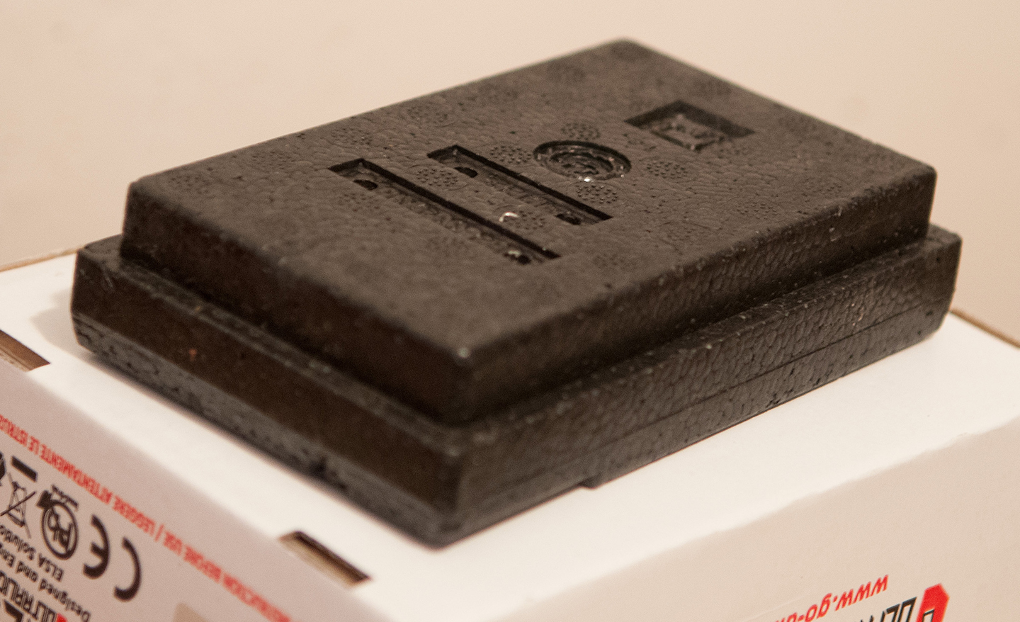

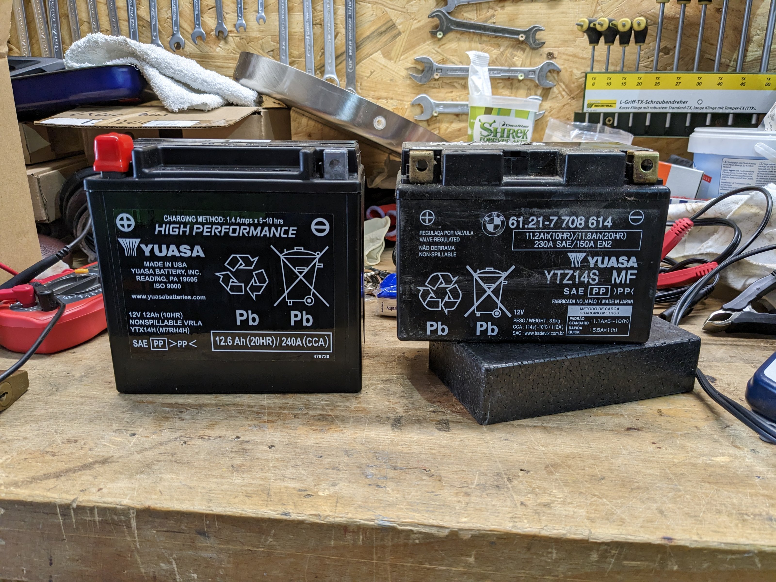

da ist mir ein Styroporklotz aufgefallen, aufdem die Batterie steht. Ist das ein Platzhalter für eine größere Batterie oder welchen Sinn hat das ding.

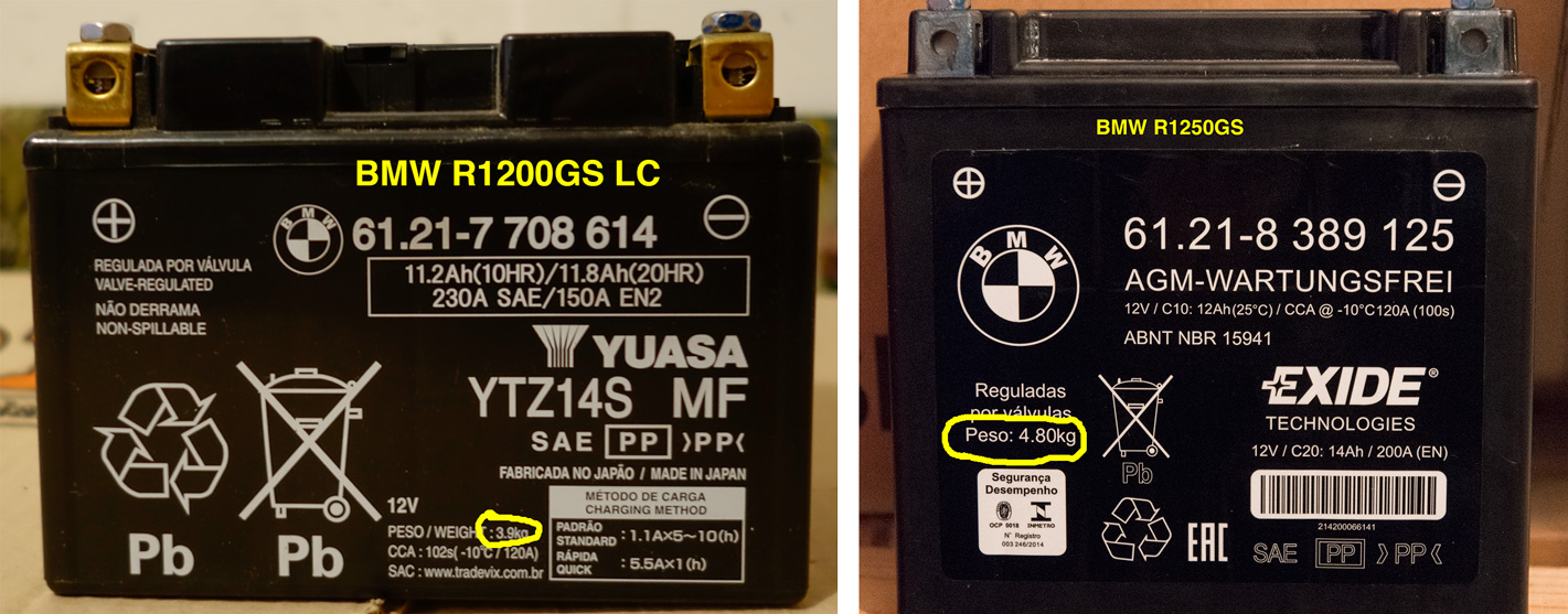

Hallo Herbert,
wahrscheinlich hast Du eine LC vor 2016 oder 2017, oder? Bei meiner 2015er LC hatte ich auch so einen Klotz. Später wurde eine etwas größere Batterie eingebaut (wie jetzt bei der 1250er) und der Klotz wurde überflüssig.

Hallo Herbert,
Meine LC aus 2016 hat auch diesen Styroporklotz verbaut - die Angabe oben stimmt also nicht ganz. Das weiß ich, weil meine 7 Jahre alte Batterie die übliche Zickigkeit an den Tag legte, also Vorfahren an der Tankstelle, nach dem Tanken starten, aber Anlasser dreht nur zweimal, dann nichts mehr. Nach einer Wartezeit nächster Versuch, sehr zähes Starten. 2 Tage später trotz Laden der Batterie mit Optimate 4 ohne Fehlermeldung, aber bei 3 °C Außentemperatur das analoge Verhalten. Mit neuer Batterie funzt alles und dank des Threads wusste ich, dass die neue Batterie höher sein würde als die alte. Der Klotz ist also nun raus.

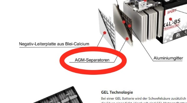

Schwer zu sagen. Auf Amazon steht bei der 14 S:
"Die Gel-Batterie ist ein wartungsfreier Bleiakkumulator mit ...blabla"
und
Batterietechnologie Gel (VRLA)
VRLA ist kein AGM.
Ich würde keine AGM Schrott mehr kaufen wollen.
