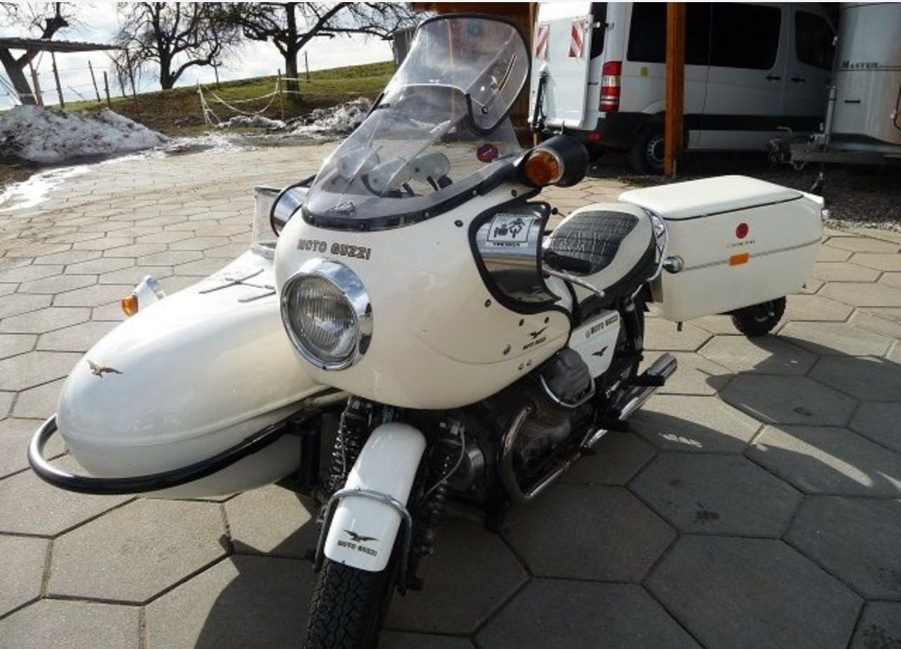

Ist mir vor 2 Wochen auch passiert.
Aber mit Zündung aus und wieder an war es nicht getan.
Der Gaszug der alten2.JPGwar gerissen:o.......sorry für OT, aber
alles interessante hatte ja schon der Frank geschrieben :)
