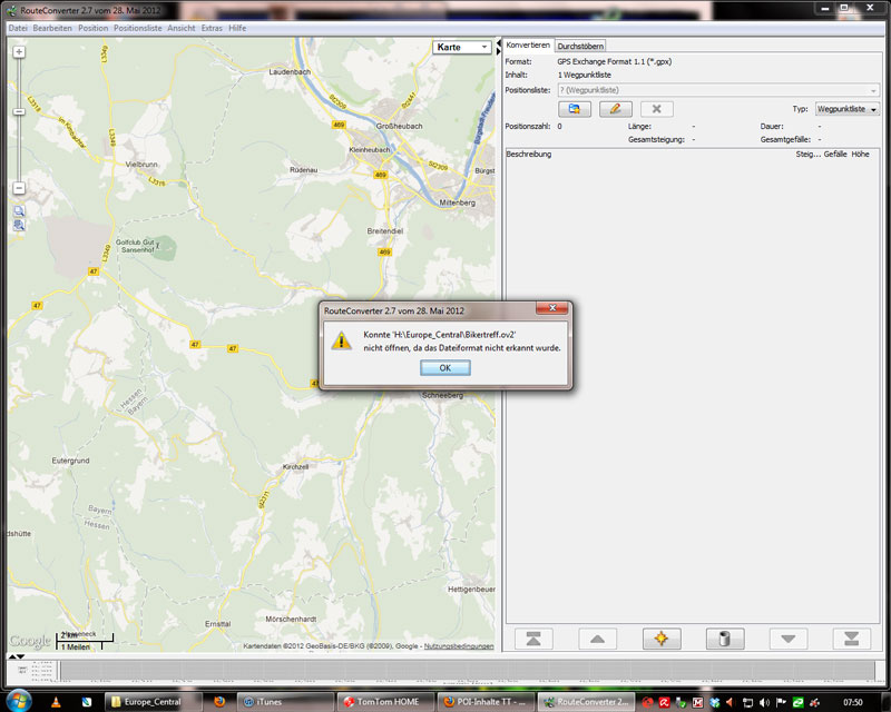

ich hab mal lechfelders Vorschlag getestet.
Bei manchen Pois ging es, sich das ganze in Routeconverter anzusehen, bei manchen ging es nicht.
Bei denen es nicht ging, hat es beim RC so ausgesehen, als ob er eine ganze Reihe von Dateien (die ? an der .ov2 Datei) öffnen müßte.
Z.B. bei der Datei Blitzer_DE_TomTom.ov2
Anschließend hat der RC eine Fehlermeldung gezeigt.
Kann das jemand nachvollziehen?
