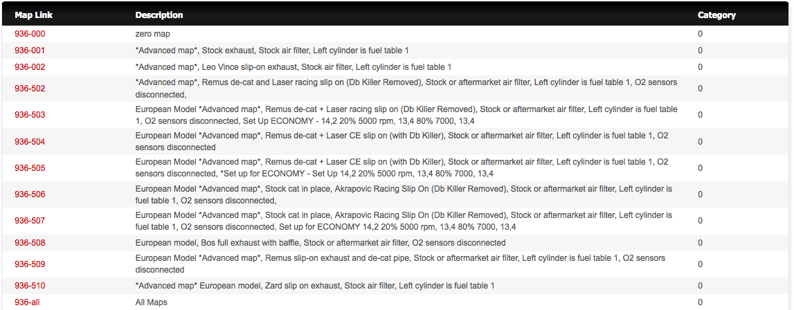

Hallo GS-Gemeinde,
ich habe an meiner BJ.06/2006 GSA den org. Krümmer und Endtopf durch eine REMUS komplett Auspuffanlage ersetzt.
Der KAT ist auch nicht mehr drin.
Laut Installationanleitung sollen auch die beiden O2 Sensoren (Lambda) abgeklemmt werden.
MAP: 936-509
Meine Frage nun:
Da der PC-III ja sowieso die Gemischaufbearbeitung NEU berechnet, muss ich zwingend die beiden O2 Sensoren abklemmen?:confused:
Was geschieht wenn ich O2 Sensoren daran bleiben?:confused:

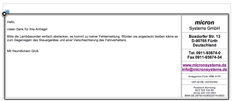

Habe heute bei der Firma Micronsystem angerufen. Laut Fachmann (Techniker) von Micronsystem ist bei der GS kein Eliminator notwendig.....
Auch gut.

Bei der GS wird im Steuergerät genauso ein Fehler gesetzt wie bei den Moppeds wo der Eliminator "nötig" ist, nur kommt im Display keine Fehlermeldung/-lampe.
Na egal, hauptsache funzt ...
