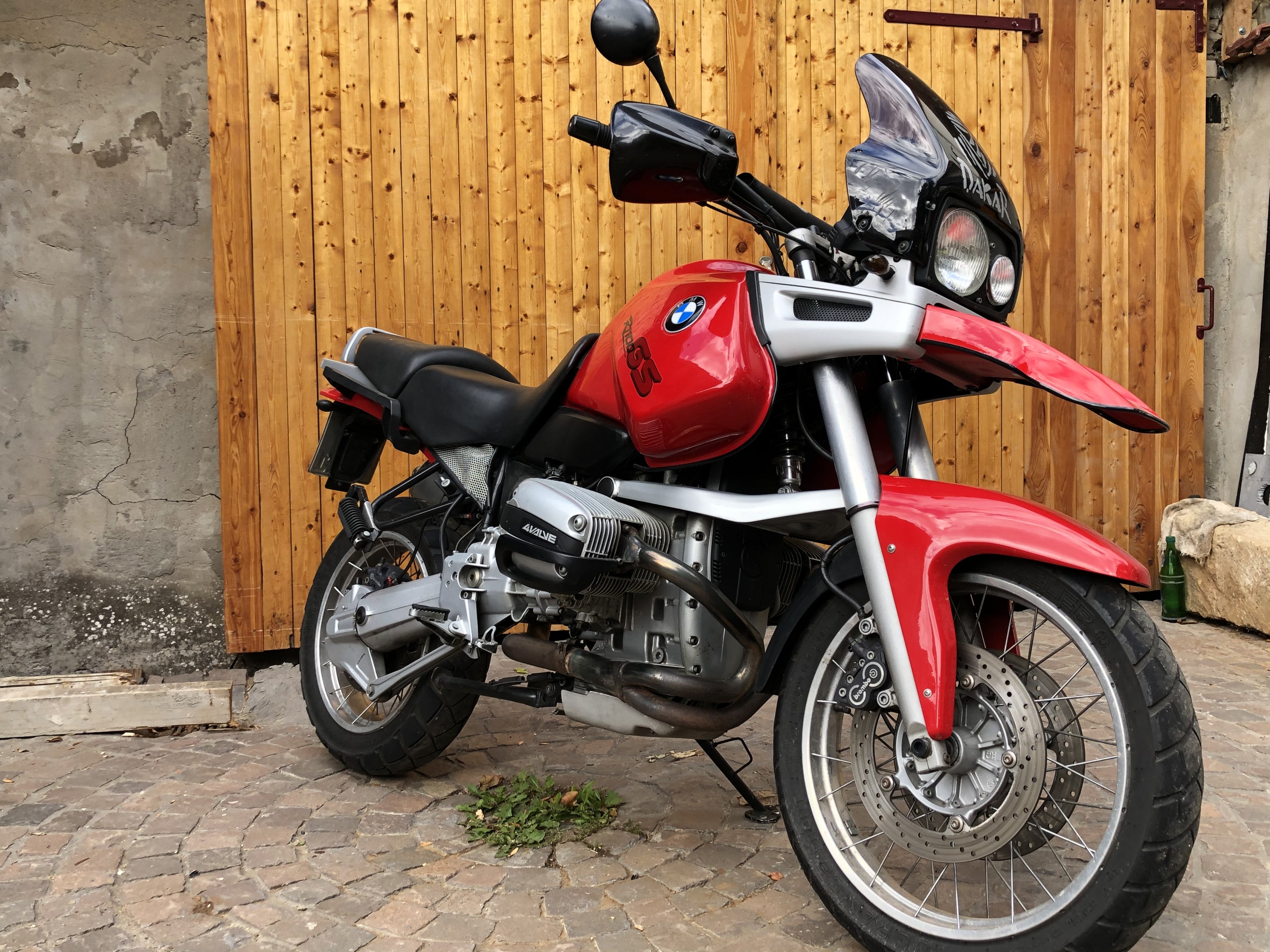

Das ist jetzt mal keine wirkliche Frage oder ein technisches Problem sondern eher eine Feststellung und ich frage mich nur selbst woran das liegen könnte:
ich habe drei GS. Lange Geschichte.
Zwei davon sind komplett original (was Motor usw. anbelangt), mit Original Tüte usw.! K&N eventuell als LUFI aber das war es dann auch schon. An einer ist ein Sebring Sport Auspuff montiert und jetzt die Feststellung:
Die GS mit der Sebring Anlage geht ab 'wie Schmidts Katze'. Hammer Durchzug, dreht super geil raus, gefühlt 10 PS mehr. Total spritzig. Einfach nur cool. Im Vergleich dazu fahren bzw. "fühlen" sich meine zwei anderen GS irgendwie "stumpf" an. Alle drei sind 98er BJ, logischerweise kann auch der bessere Sound "psychologisch" wirken aber ich bin echt davon überzeugt, dass die GS mit der Sebring total mehr Dampf unter der Haube hat. Die Kraftentfaltung ist viel konkreter und sie dreht total gut und spritzig nach oben raus.
Kann da was anderes "gedreht" worden sein oder macht das echt nur die Tüte?
