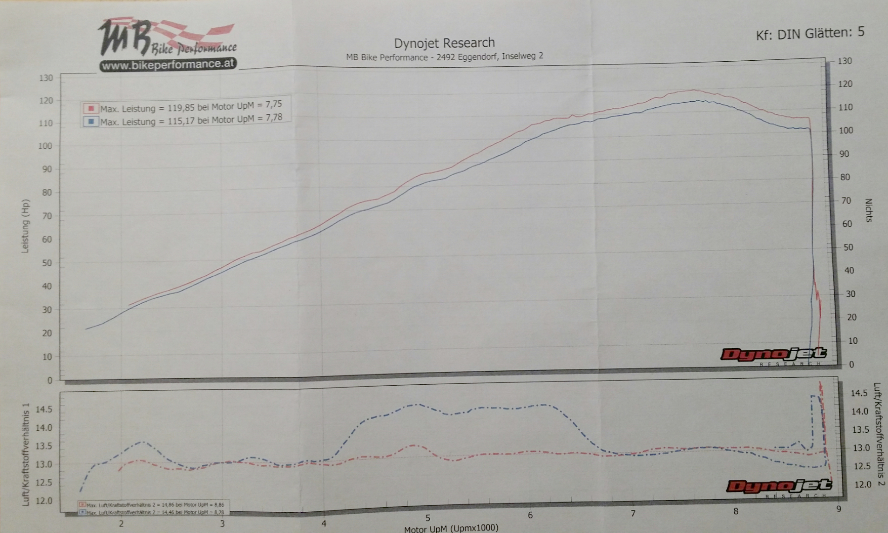

So, habe mir jetzt einen Powercommander und einen Quickshifter von Martin Bauer MB Bike Performance GmbH verbauen lassen. Ein sehr freundliches und kompetentes Team hat der ehemalige Motorradrennfahrer da in Eggendorf. Im Anschluss an den Einbau hat er persönlich "zylinderselektiv" am eigenen Dynojet Prüfstand die Teile aufeinander und auf meine GS abgestimmt Das zwischen 2500 und 4500 Umin stark abgemagerte Gemisch (bedingt durch die Montage eines Acrapovic Auspuffes) wurde so wieder angefettet.
Das Ergebniss laut Prüfstandsbericht sind 4,7PS und 6,8 NM mehr am Hinterrad.
Ausserdem soll die Laufruhe beim Konstantfahren verbessert sein.
Zum Herunterschalten muss ich weiter die Kupplung ziehen da die Elektronik der 2013er GS keinen Gasstoss ausführen kann, sagt Martin der sich Zeit genommen hat alle meine Fragen zu beantworten. Ihn und sein Team kann man nur empfehlen!
Die Lamdasonden sind deaktiviert und nehmen so keinen Einfluss mehr auf das Gemisch. Hier suche ich noch nach einer Lösung die abgesteckten Steckverbindungen gegen Feuchtigkeit zu isolieren.

nur eine kleine Info zu dem Punkt "stark abgemagertes Gemisch". Das Gemisch ist in dem Bereich von 4.200 1/min bis 6.800 1/min absolut NICHT abgemagert sondern genau von den Lambdasonden und der Steuerung auf Lambda 1 = 14,7 kg Luft pro 1 kg Benzin eingestellt (egal mit welchem Auspuff). Das ist für die 100%ige Funktion des Katalysators notwendig. Leider ist es aber so, dass das nicht heißt, dass der Motor optimal läuft. Das tut er bei einem Verhältnis von 13 : 1 und das wurde an Deinem Mopped optimiert. Gleichzeitig verbessert sich dadurch der Rundlauf und das Ansprechverhalten. Auch Konstantfahrruckeln dürfte kein Thema sein. Nur der Kat funktioniert halt nicht mehr optimal. Und damit die Motorsteuerung nicht permanent versucht den Wert von Lambda 1 wieder zu erreichen müssen die Lambdasonden abgeklemmt werden.
Viele Grüße
Olaf
