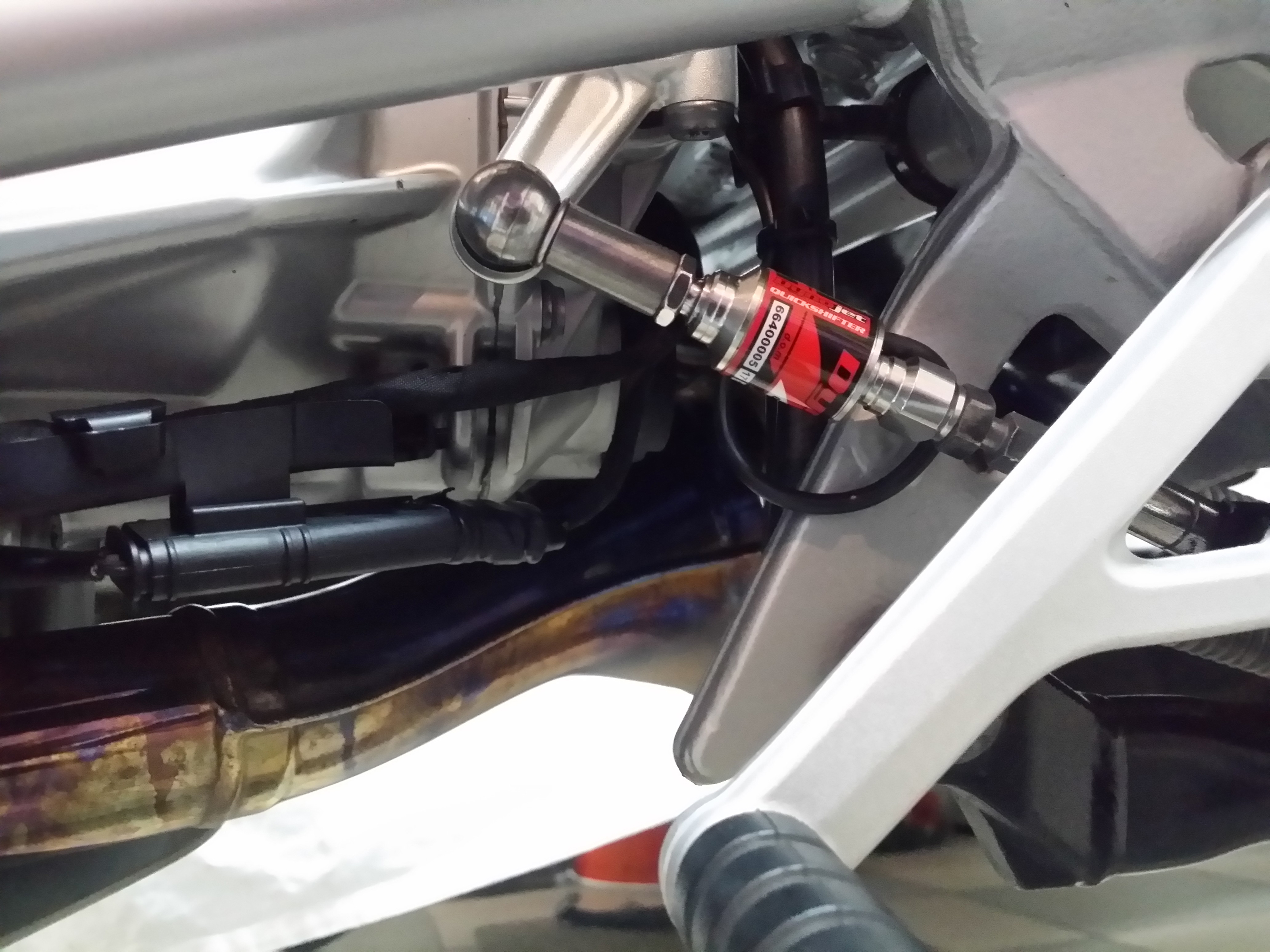

hab auch ne 2013ner und mir den PC5 mit Quickshifter geholt. Sag mal ist das beim Schaltschema jetzt Druck oder Zug was die GS hat?
Und Erik 1200 kannst du mir ein Foto machen wie der Quichifter an deinem Schaltgestäge angebracht ist.
Danke Dir im Vorraus

Aus meiner Sicht reagiert der Quickshifter auf Druck, siehe Bild

Danke für das Bild,ja könnte druck sein ,hat ja 2 stecker mit unterschiedlichen farben einer für zug einer für druck.
Lamdasonde ist ab ,richtig? Hoffe es funzt auch gut beim schalten

Der Quickshifter wird bei Hochschalten zusammengedrückt.... also Druck!
Landasonden sind abgesteckt schaut nur so aus am bild als wären die dran
das schalten funktioniert sehr weich und präzise, ich meine sogar besser als mit original schaltassistent.
Lg Erik
