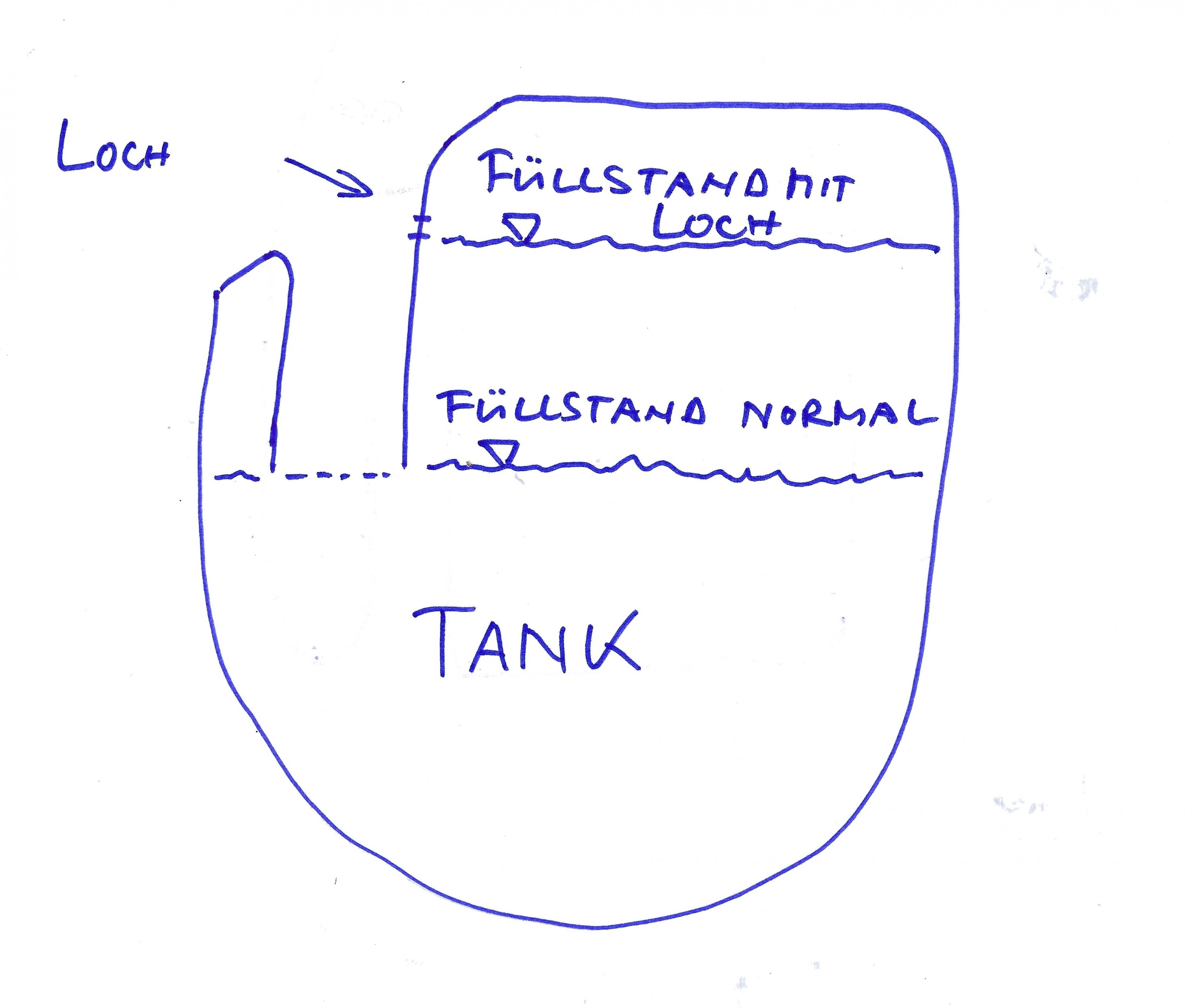

Das habe ich nicht verstanden. Ich konnte auch bei Beladung immer perfekt tanken.
Ein Loch reinzubohren - warum soll das sinnvoll sein? Was machst du, wenn die mal umkippt?
Ich habs mal vereinfacht und übertrieben dargestellt.
Wie sigma schon richtig sagt: Selbst wenn ich die Karre volltanke hab ich in der Regel noch ein paar Kilometer bis nach Hause, ins Hotel oder sonstwohin, also ist mir das Ausgleichsvolumen wurscht. Ich pflege nach wie vor selbst nachzudenken...
Mich rüsselt es eh schon an das "aus Gewichtsgründen" der Tank der G650 GS zum Vorgänger um ca. 3l verkleinert wurde. Das Gewicht machts Kraut auf Reisen auch nicht fett, sind aber fast 100km mehr ohne Tankstopp.
Der ist gut :smile:
Jo, hat mich an meiner auch geärgert, vor allem weil die Tankverkleinerung damals lt. BMW nicht primär wegen der Gewichtsersparnis vorgenommen wurde, sondern weil angeblich durch den schmaleren Tank das Fahren im Stehen erleichtert würde :fragezeichen:
