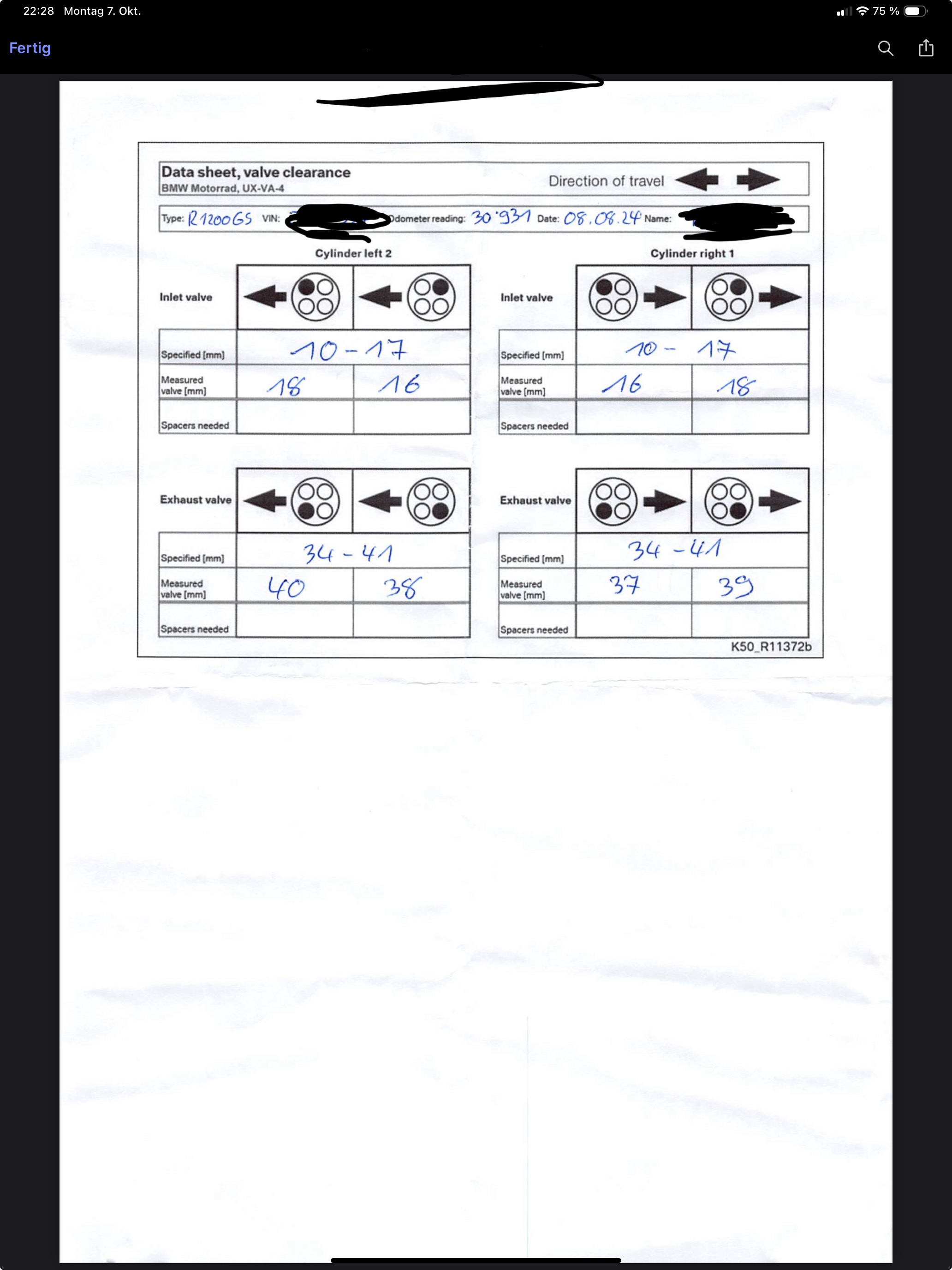

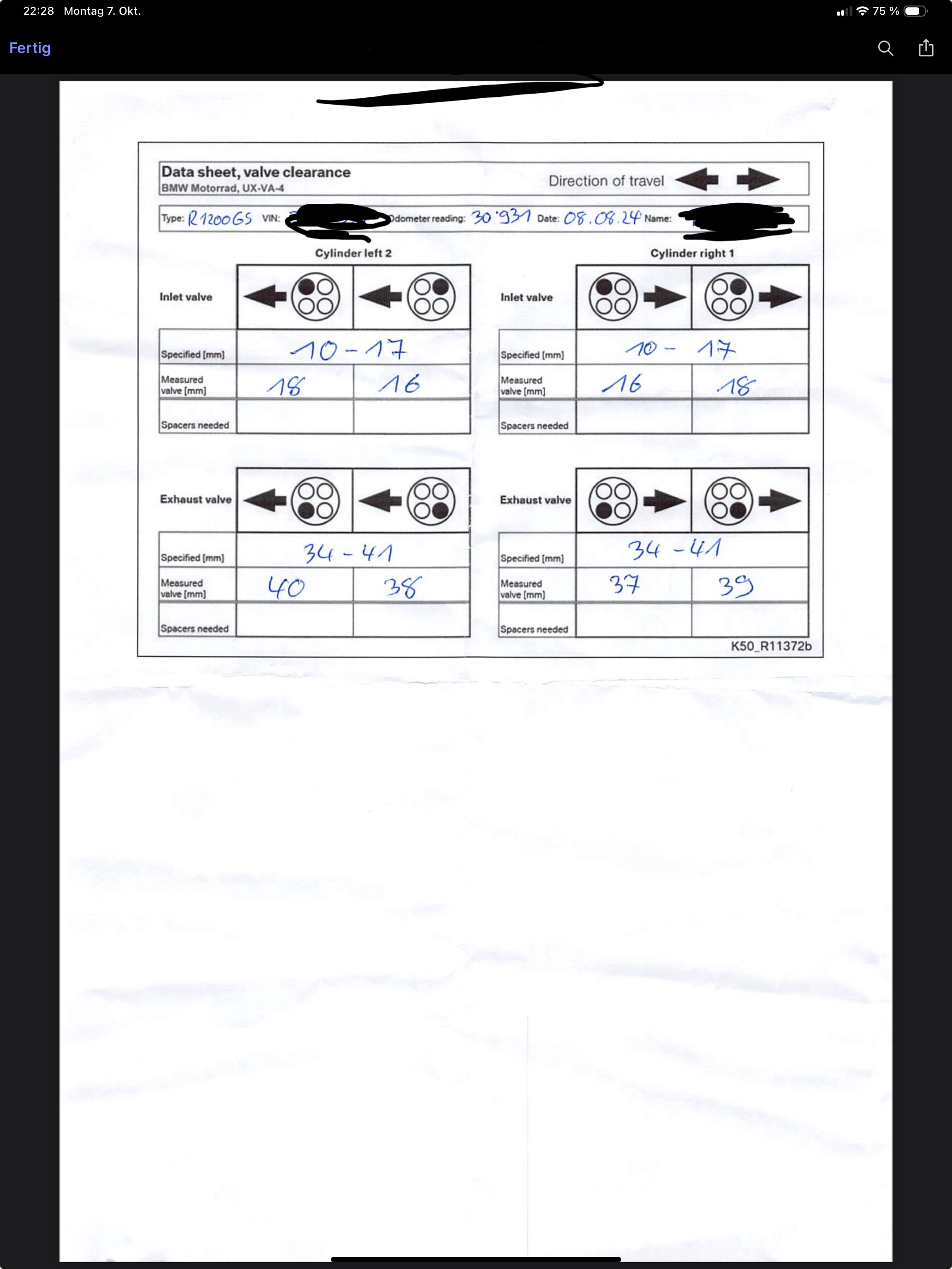

Hallo zusammen, was sagt ihr denn zu diesen Werten bei einer 2017er LC ?
maxquer
maxquer
14.09.2011
9.905
31303 Burgdorf
r1200gs TÜ
Da würde ich gar nichts machen.
Und nach 10.000km nochmal schauen, wo es hin geht.
Gruss,
maxquer
Andi#87
Andi#87
07.11.2010
21.343
42781
R 1250 GSA 2019
IMHO wichtig sind erstmal die Auslassventile, die ja augenscheinlich noch alle im Normbereich sind.
Im Einlassbereich ist ein Ventil etwas zu groß. Solange es mechanisch nicht auffällig ist, würde ich hier auch nichts machen.
Die Häufigkeit von Messfehlern ist beim manuellen Nachmessen relativ hoch
