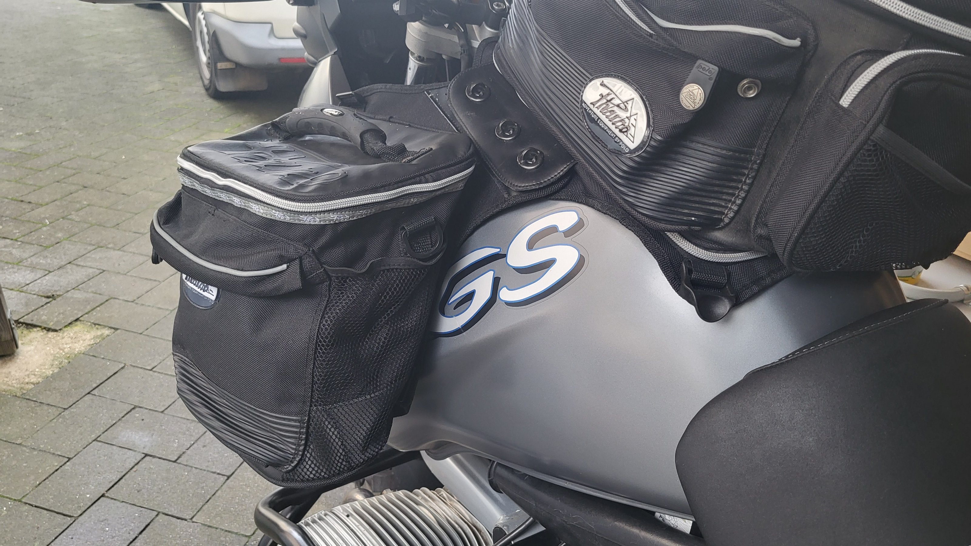

Als Gepäcklösung vorne kann ich Dir einen TRS mit abnehmbaren Seitentaschen empfehlen.
Die Dinger bieten ordentlich Stauraum, schützen die Plastikteile und Deine Knie bleiben warm.

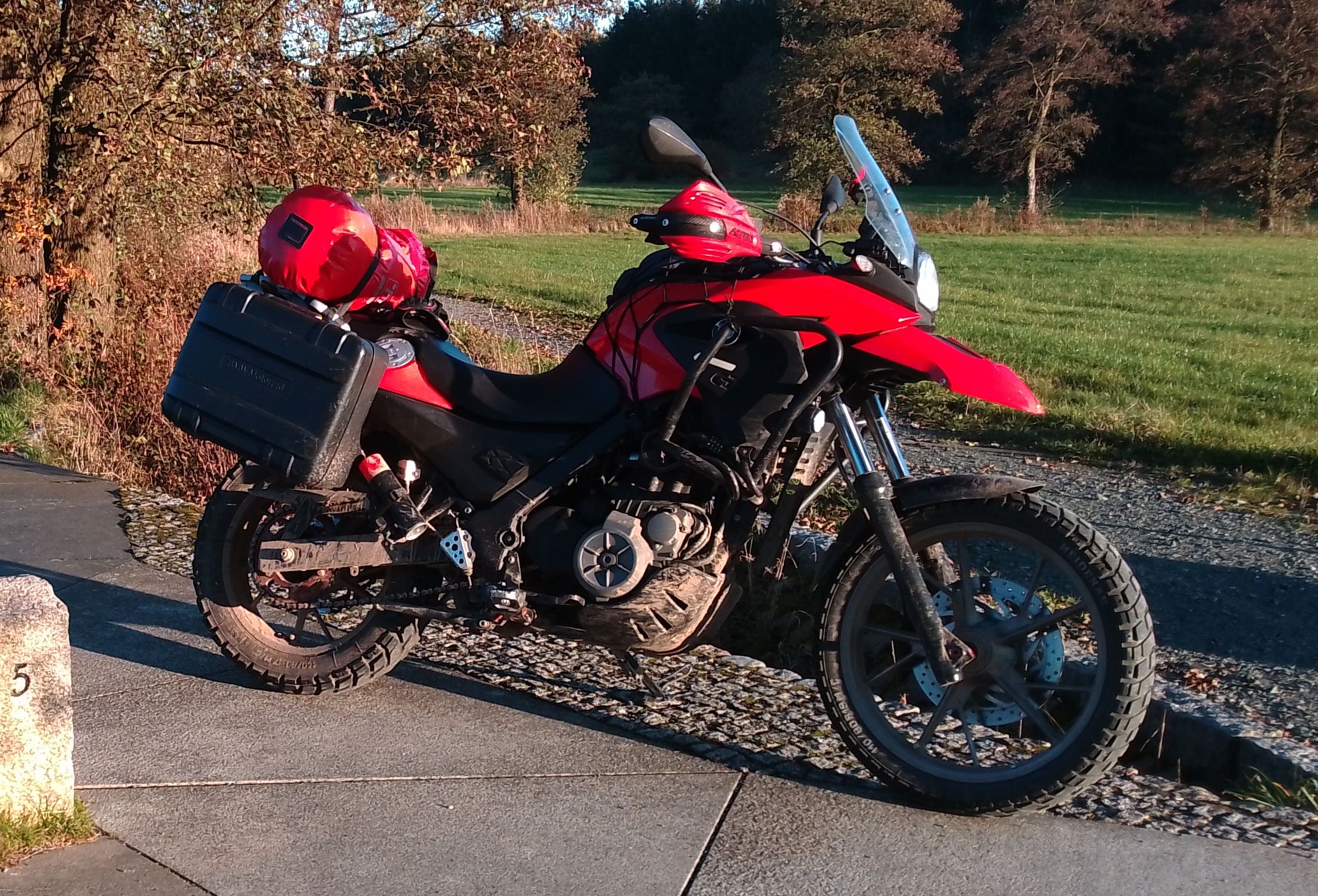

Also, zu den Varios. Ich bin seit mehr als 38.000km, mehreren Stürzen und auch Umfallern mehr als zufrieden mit den Dingern. Sie waren beim Kauf dran, also warum was Neues?

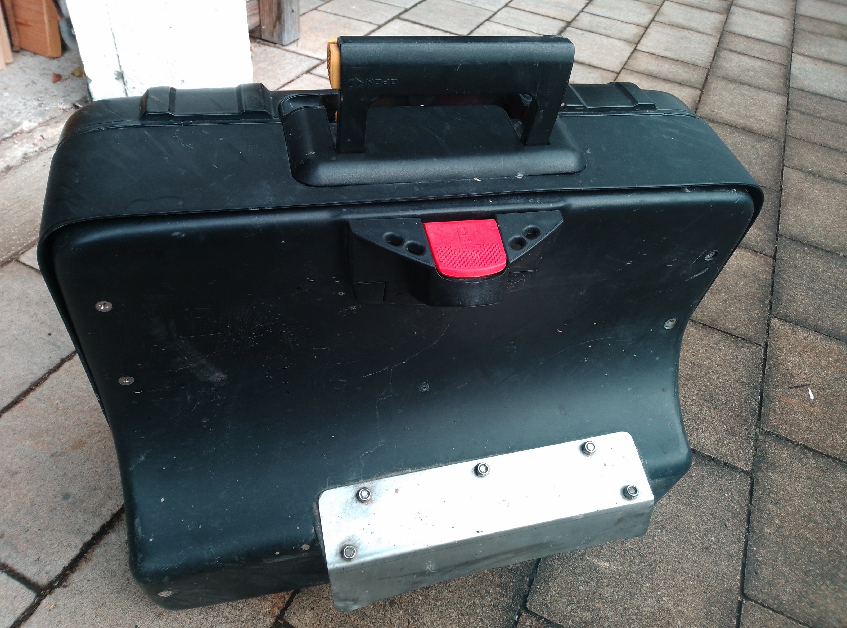

Bereits beim Kauf war einer der Kunststoff-Haken abgebrochen, also hab ich mir ziemlich schnell einen Kopf gemacht wie reparieren. Edelstahl-Bleche biegen lassen, die anderen Haken abgesägt und die Bleche montiert:
Kurze M6 Schrauben mit flachem Kopf, selbstsichernde Muttern, Abdichtung mit "WÜRTH klebt und dichtet"
Die Koffer sind nach wie vor dicht, ich pack drin nix extra ein.

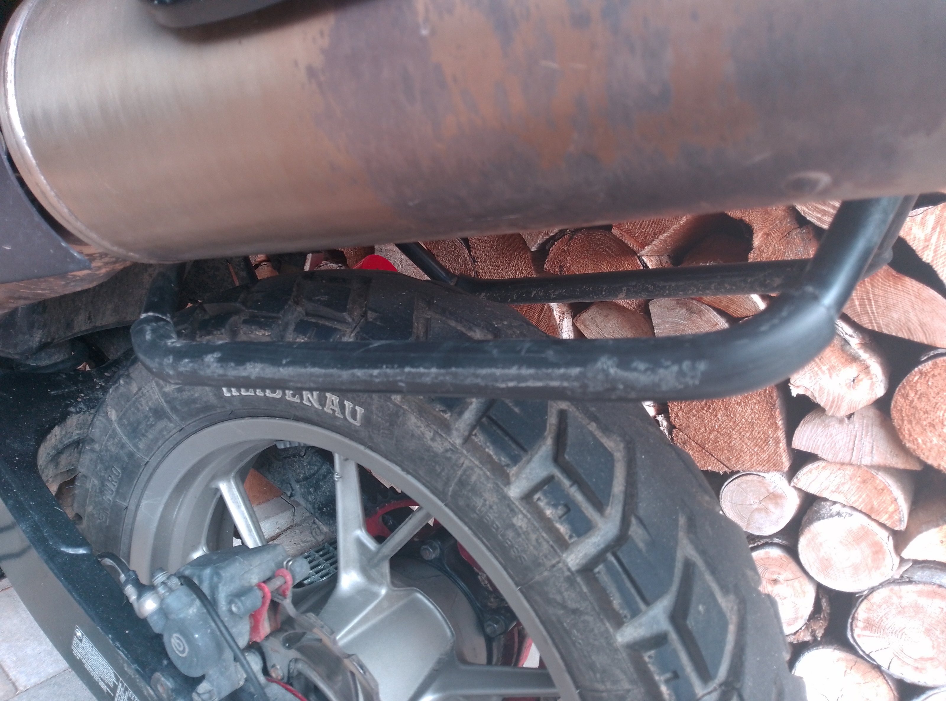

Die Geschichte mit dem Gartenschlauch über den Haltern ist nicht wirklich schick, eine Frickelei die drüber zu ziehen. Außerdem kommt Wasser drunter und kann rosten.
Lösung: Extra dicker Schrumpfschlauch: Schrumpfschlauch 6:1 Dickwandig mit Kleber Schwarz | eBay (Anzeige)
Zur Reisetauglichkeit der Maschine: Mein Sohn hat auch die Sertao, mittlerweile knapp 35.000km selber drauf gefahren und einiges verbessert.
Wir haben beide von Heed die Sturzbügel, schwarzen Unterfahrschutz, gescheite Navi-Halterung, vernünftige, stabile Handschützer, klappbaren Schalthebel etc...

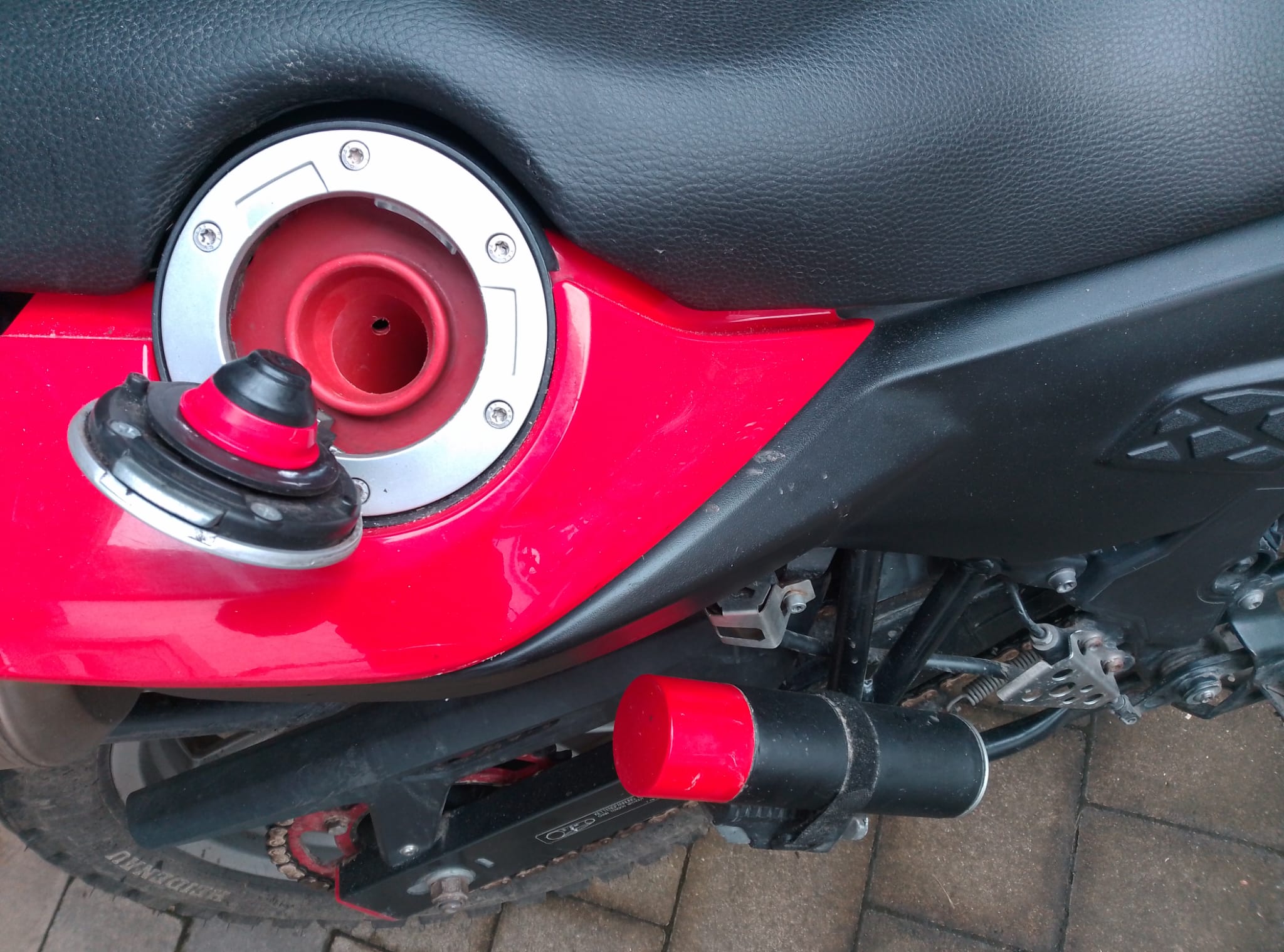

Noch ein Tipp: die Tankdeckl haben wir bei unseren Maschinen verdreht eingebaut und ein Loch innen gebohrt. So kann man bequem bei voll beladener Karre tanken und es passt locker ein Liter mehr rein.
Hi, wie hast Du das mit den Bohrspänen gemacht? Einfach in den Tank fallen lassen?

Das Tankloch unterhalb wurde mit einem Lappen verstopft, ich hab mit ganz scharfem Bohrer quasi in Zeitlupe gebohrt. Gab große Locken die man abpflücken konnte. Sicherheitshalber noch den Sauger dran gehalten, war aber nicht nötig. Der Tank entlüftet beim Befüllen super und man kann bis Oberkante Unterlippe vollschütten...
Die Art Verbesserung durch einen verdrehten Einbau des Deckels habe ich nicht so ganz verstanden und die Sache mit dem Loch würde ich als Verschlimmbesserung ansehen, weil es das Ausgleichsvolumen verringert, wer weiß mit welchen Gefahren, wenn die entsprechende Lage mal eintritt.

Das habe ich nicht verstanden. Ich konnte auch bei Beladung immer perfekt tanken.
Ein Loch reinzubohren - warum soll das sinnvoll sein? Was machst du, wenn die mal umkippt?
Wenn man auf dem Soziussitz eine große Gepäckrolle platziert stört diese beim Aufklappen des Tankdeckels. Durch das Verdrehen desselbigen kommt dieser nicht nach oben gegen die Gepäckrolle.
Was das Loch im Tankstutzen angeht, der Deckel ist immer noch dicht.
Mit dem Ausgleichsvolumen gebe ich Eckert Recht, das Volumen verringert sich natürlich, allerdings hätte ich keinerlei Bedenken dem Tank einen Ltr. mehr einzufüllen wenn gleich nach dem Tanken wieder längere Zeit gefahren wird.
Derart vollgetankt das Moped in der Sonne abstellen würde ich auch nicht machen.
Für die alten Boxer-GS 1100 und 1150 wird übrigens die gleiche Prozedur empfohlen um das Volltanken zu beschleunigen.
Man bekommt den Boxer-Tank zwar auch ohne dieses Loch voll, das dauert aber...
