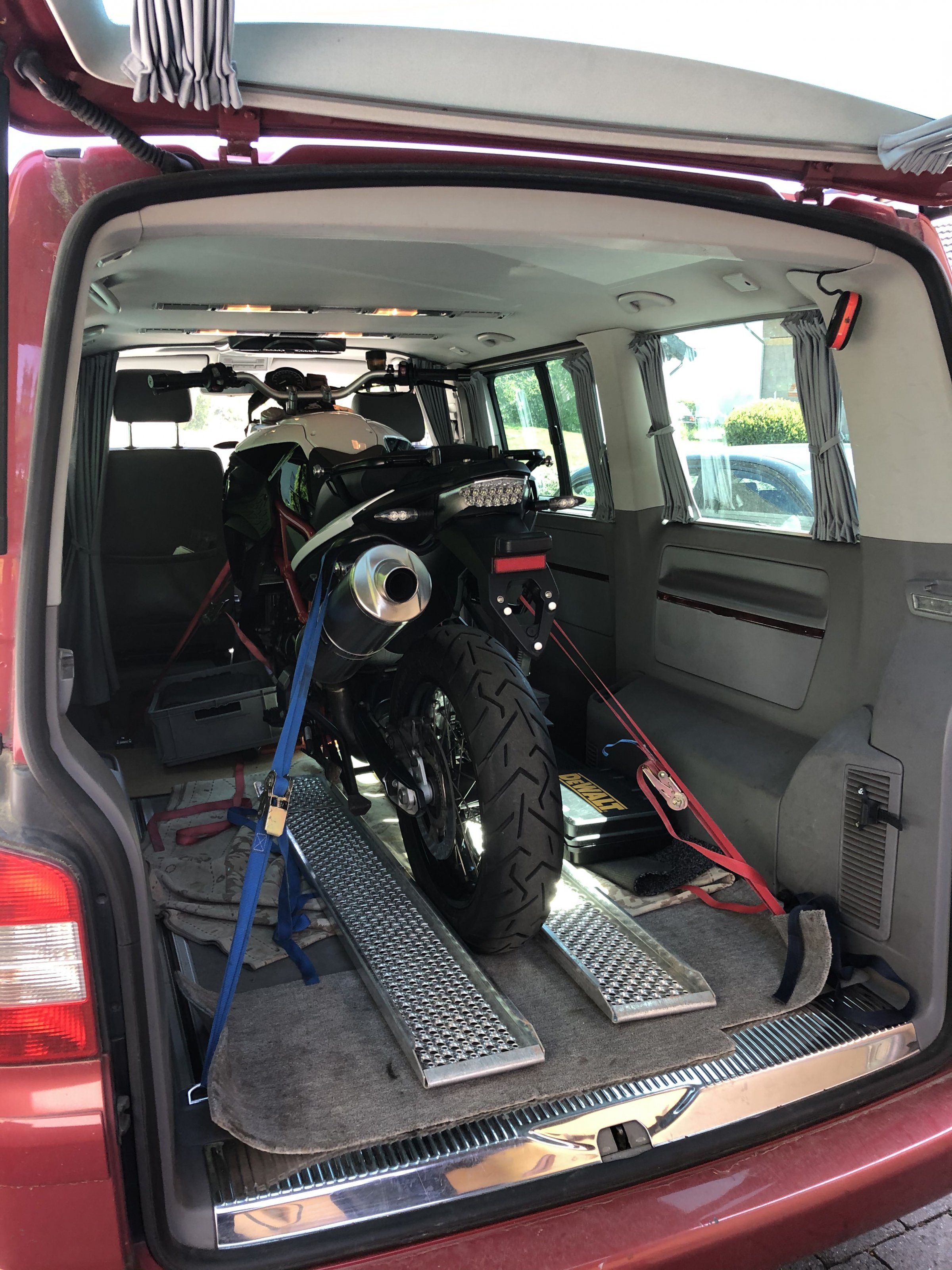

Fahrzeughöhe laut Bedienungsanleitung 1240mm
Ich hab meine F 650 GS Twin mit abgeschraubten Spiegel im VW T6 problemlos untergebracht
J
J0nas
12.05.2020
14

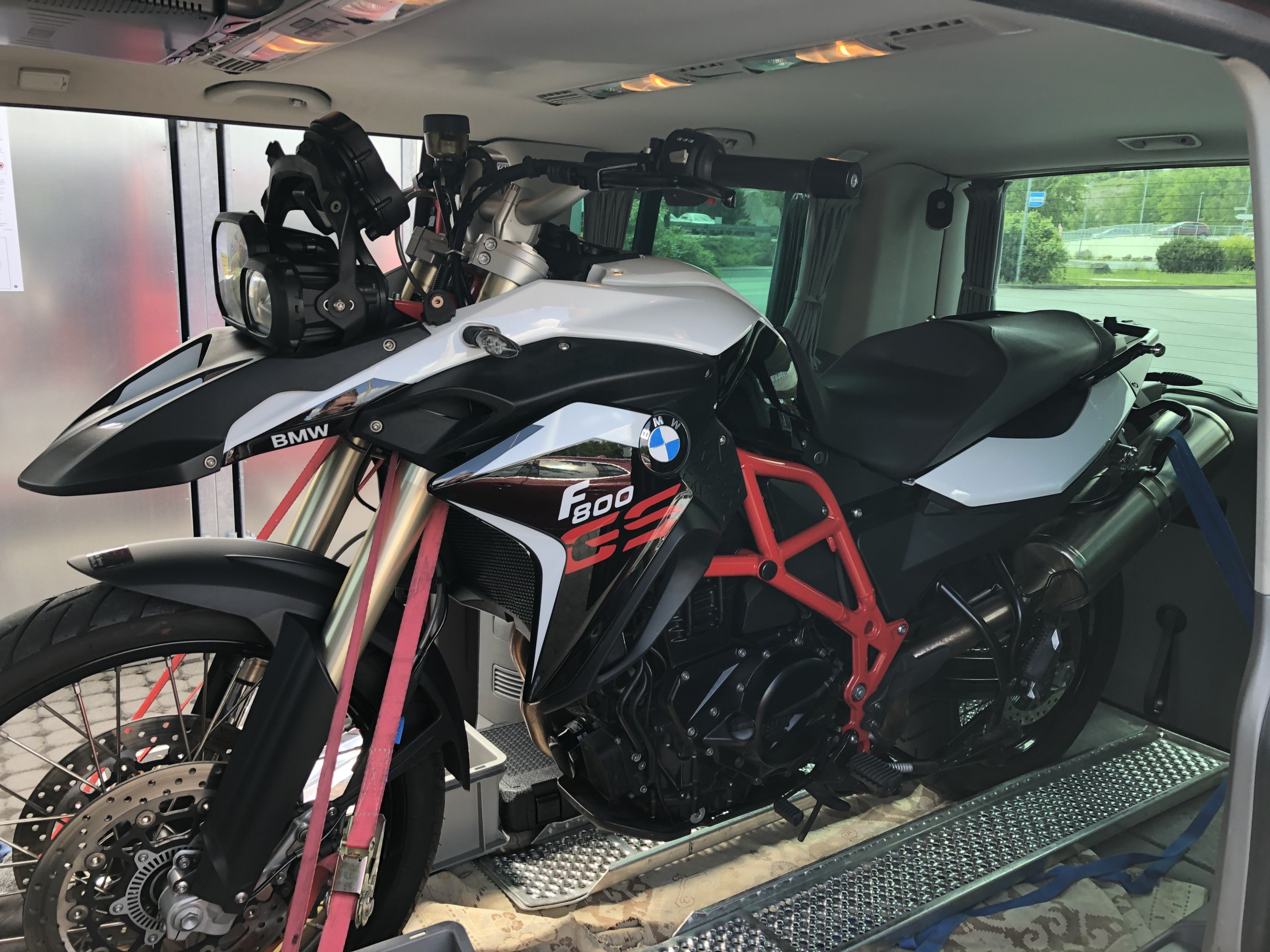

Die F800 GS passt ohne Scheibe & Spiegel problemlos in den T5
