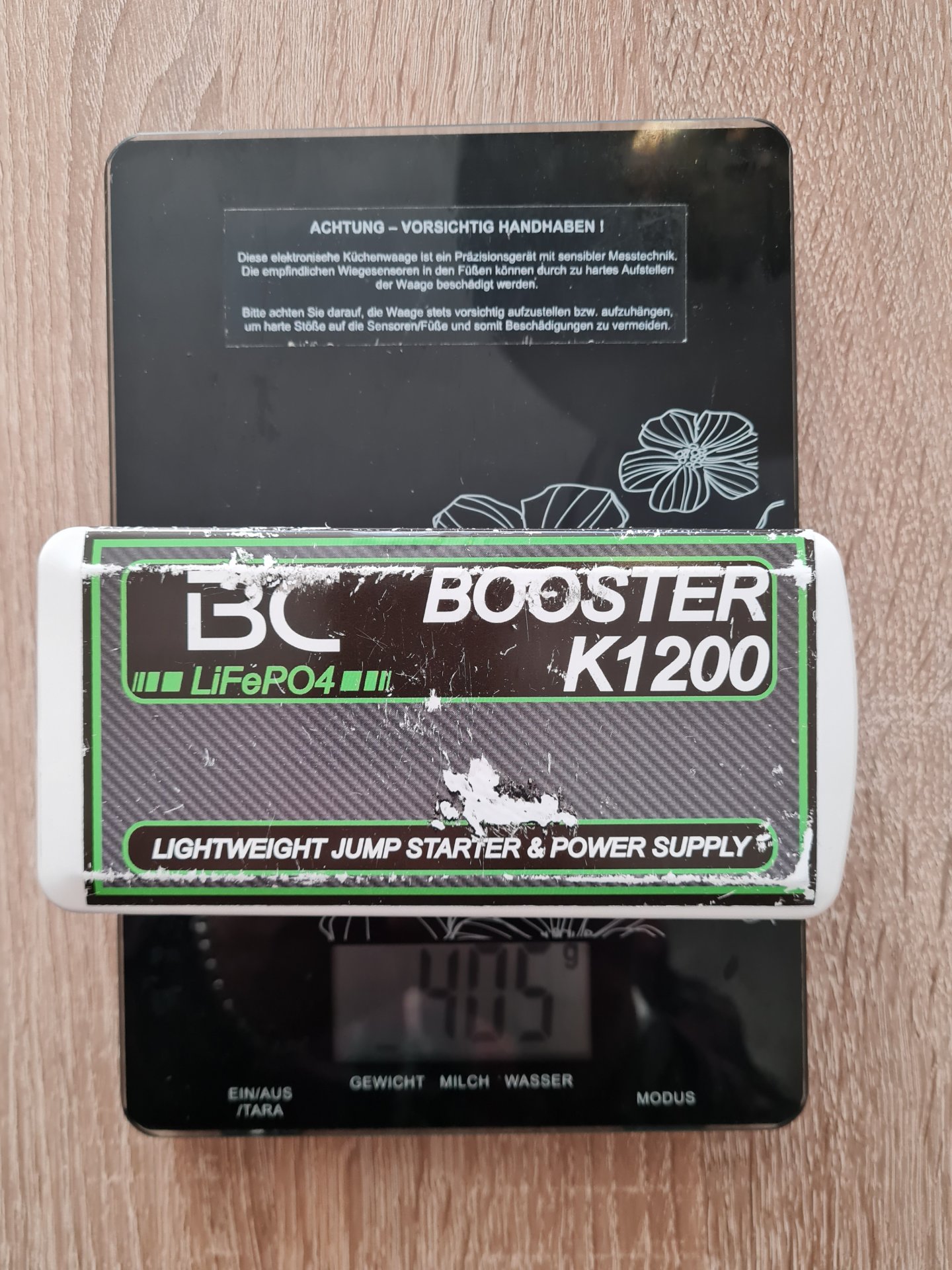

Booster, Billigteil vom Lidl o. Aldi kann (dafür wuppt der keinen Harleymotor 😞 , und beim 2l 4-Zylinder Diesel Passat eines Nachbarn tat er sich neulich schwer, obwohl voll geladen und angeblich zu 500A fähig :( ).
Uli
"dein" Starter mit 8000 A bei 12 Volt soll 380 Gramm wiegen das ist mit LIPO gut zu machen,
wenn ich einen 4500 mA Pack wiegt only Beschaltung und Case, komme ich schon auf das Gewicht, da ist mir unerklärlich wie das mit Lifepo4 Zellen geht. Bei andern Boostern rechnen die irgenwie 3,8 Volt Zellen und 12000 mA zusammen??
Wenn der nun schon so lange hält, funktioniert der natürlich super und ist ein Empfehlung wert!
Die Aussage zum "Billigteil" (Technaxx TX-218) muss ich zurückziehen!
Habe gestern festgestellt, daß das kurze Anschlusskabel mit den großen Klemmen defekt ist, der Anschluss an der Masseklemme ist fast ab, nur noch kleiner Querschnitt verbunden :( . Das wurde heiß an der Klemme, was ich für Problem des zu langen Orgelns am Passat angesehen habe. Mit Übergangswiderstand habe ich nicht gerechnet. Zum Glück passt das Kabel des BC K1200 auch :) .
Bzgl BC K1200:
405g :) (muss ja schwerer sein, ist ja voll geladen :smiley-laughing: ).
Uli
