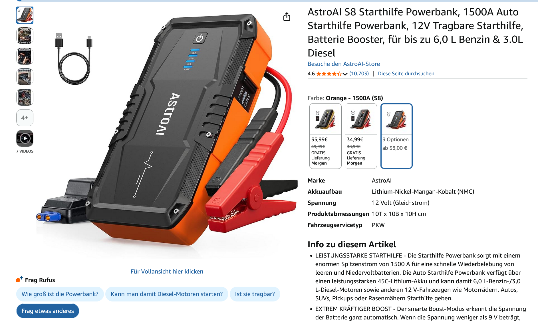

Ich habe von denen 2-3 im Einsatz
https://www.amazon.de/dp/B0BZP6HCVS?th=1
Wichtig auf die Boost Funktion achten (die Geräte sind etwas teurer), können dafür aber auch komplett platte Batterien oder abgeschaltete LiFePo erwecken.
Kompakt, günstig und lädt über USB Typ C.

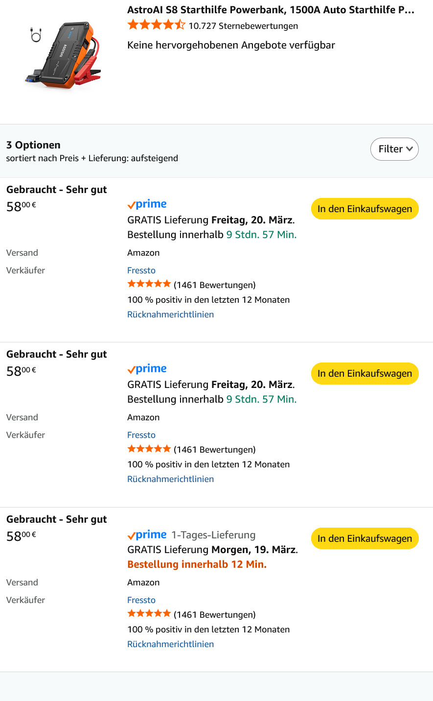

SQ18, vielen Dank für den Tipp!
Die AstroAi S8 ist leider überall ausverkauft. Kennst du ne Alternative mit Booster?
Du möchtest, dass jemand Erfahrungen gleich mit mehreren Starthilfegeräten hat ? Wäre es eine gute Empfehlung, wenn so ein Gerät schon bald wieder ersetzt werden muss ?
So ist das eben mit Geräteklassen, die es so lange noch nicht gibt, da gibt es relativ schnelle Modellwechsel und entweder hat man es noch nicht lange, dann aber auch wenig Erfahrung damit oder man hat es schon länger, dann gibt es das nicht mehr, so auch das, welches ich schon ein paar Mal erfolgreich verwendet habe und Dir deshalb sonst hätte empfehlen können.
Meins hatte ich seinerzeit "einfach" im Louis-Katalog ausgesucht und dann im Laden gekauft.
Motorradtauglich und lieferbar sollten die dort verkauften alle sein und in den Produktbeschreibungen siehst Du, welche(s) Gerät(e) Deine Wünsche erfüllt:
https://www.louis.de/produkte/motor...p=48&page=1&sort=recommendation&viewMode=grid

B-Ware scheint noch verfügbar
Ansonsten halt Bewertungen bei amazon wälzen - wie geschrieben für mich wichtig, laden über USB und die Boost Funktion für 0V Anwendungen.
