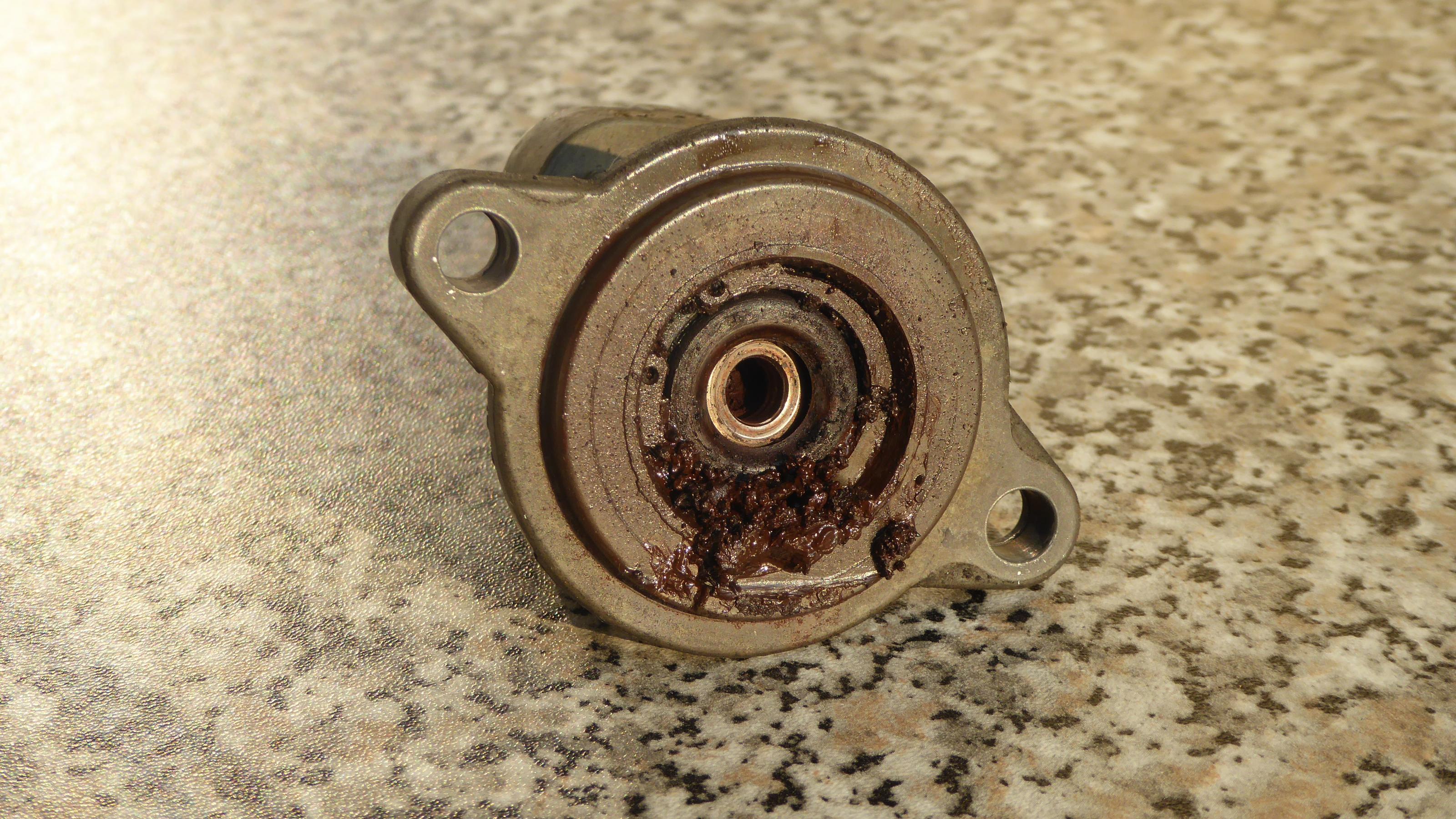

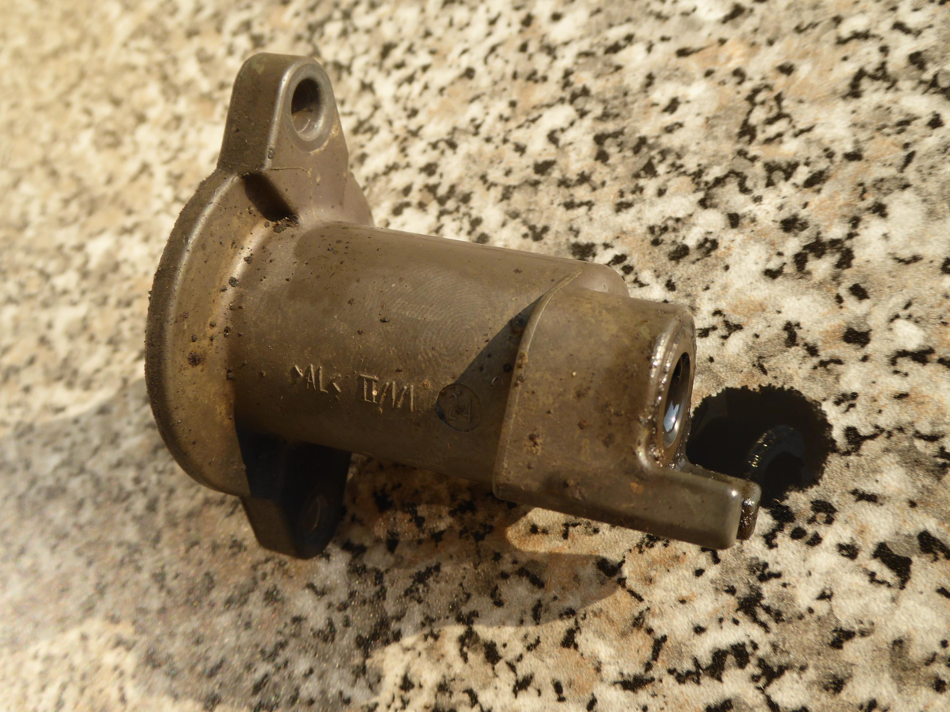

Deine Symptome traten auch bei mir auf. Entlüften brachte keine Verbesserung. Nach ausbau des Nehmerzylinders (2 kleine Schrauben) war klar, der muß neu.Gesagt,getan alles wieder iO.P1020388.jpgP1020404.jpg

Aber müsste mann bei einem def. Nehmerzylinder nicht sehen können das er undicht ist, oder die Kupplung rutschen wenn die Flüssigkeit auf die Kupplungsscheiben gelangt? Es fehlt auch nichts im Schauglas.

bei mir nichts dergleichen festzustellen.
So habe nun den Nehmerzylinder mal weggeschraubt und sie da meiner sieht exakt so aus wie deiner auf dem Foto. Mann könnte fast meinen du hast meinen fotografiert. Werde morgen versuchen einen neuen Nehmerzylinder zu besorgen und den einbauen. Werde das Ergebnis hier berichten.

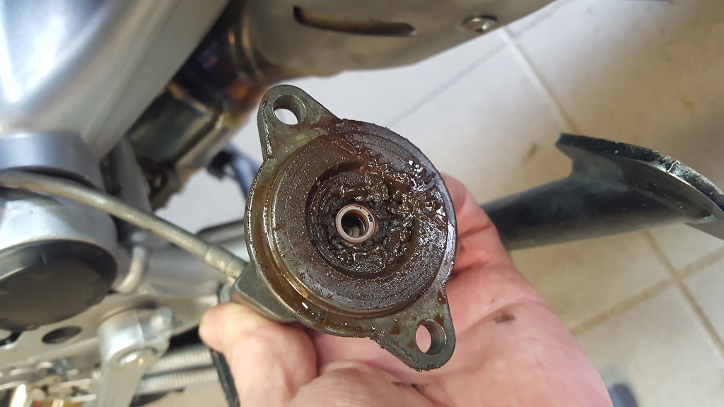

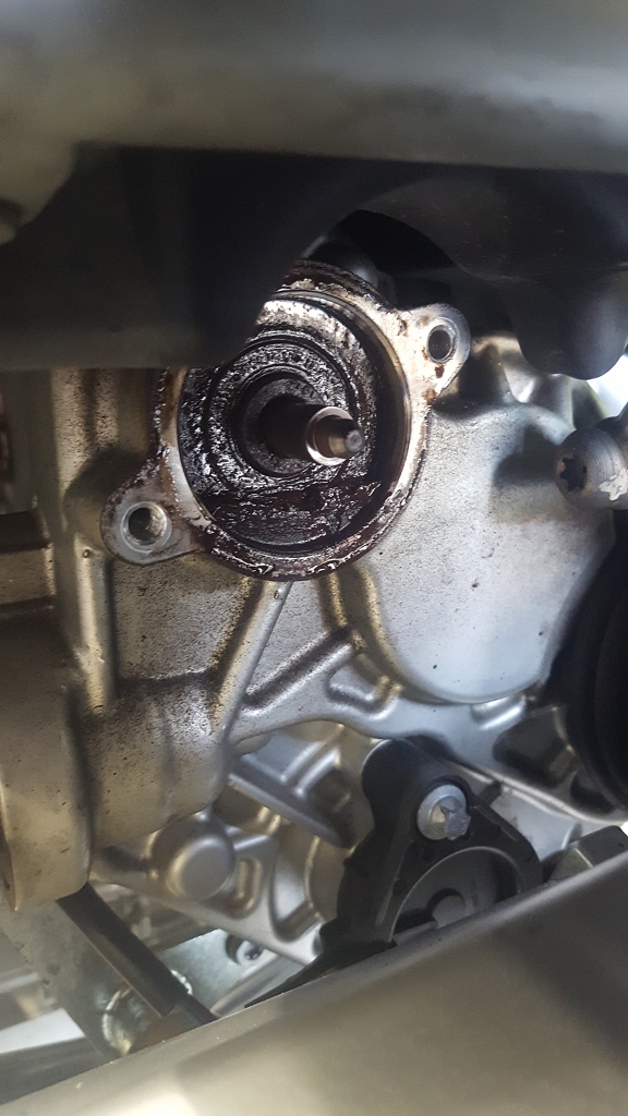

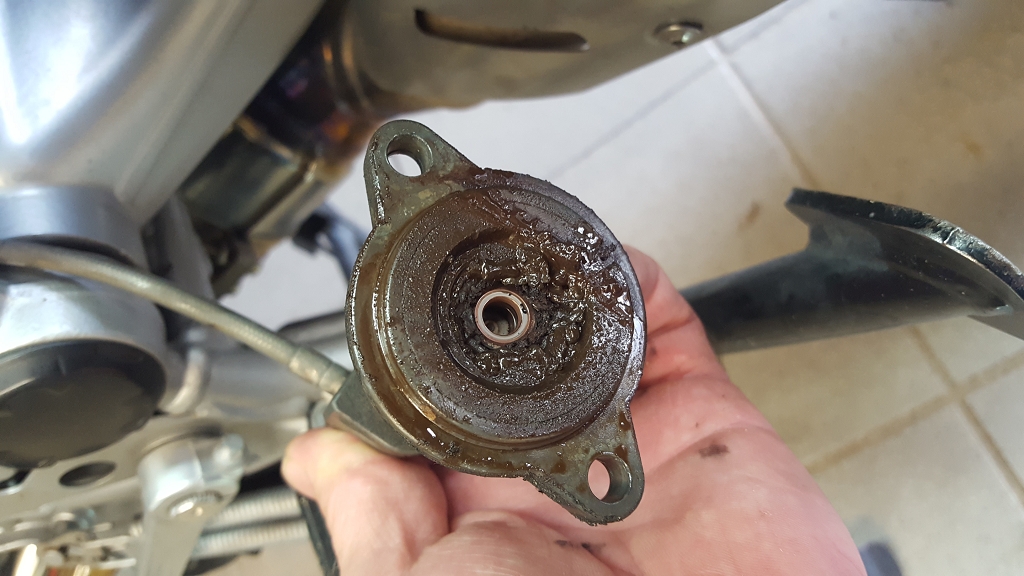

Im Anhang habe ich mal ein Bild von meinem Nehmerzylinder nach dem Ausbau und eins von der Druckstange eingestellt. Wie ist deine Einschätzung dazu? Meinst du das es mit dem wechsel des Nehmerzylinder abgetan ist was ich bereits gemacht habe oder denkst du das da noch was im Busch ist bezüglich des braunen, ich bezeichne es mal als Schlamm was sich hinter dem Nehmerzylinder abgelagert hat. Es war zwar ersichtlich gewesen das der Zylinder undicht war aber mit irgendwas muss sich ja die Kupplungsflüssigkeit zu diesem braunen Schlamm verbunden haben. Entweder irgendein Abrieb oder auch nur Staub der eventuell von aussen eindringen kann.
Wenn ich ganz ehrlich bin: Weiss ich nicht.
Es könnte sich auch Getriebeöl mit der Hydraulikpampe zu etwas "Ungewissem" vermengt haben.
Am Getriebe-WeDi steht ja dann auf einer Seite das Getriebeöl, auf der anderen das Hydraulikzeugs (egal was es ist) der Abstand ist "nix" weil die Dichtlippe theoretisch keine Breite hat.
Vielleicht "animiert" die eine Flüssigkeit die andere ein Bisschen die Seite zu wechseln und sie ergeben, gemeinsam mit Abrieb aus dem K-Zylinder, eine lustige Mischung.
Aber -wie erwähnt- ist das alles nur ein Gedankengang.
