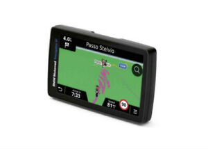

Nav iv das zweite mal umgetauscht. :(
Jetzt gab es den hoffentlich besseren Nachfolger.
Es wird (hoffentlich)alles gut.:)
Gruß Sturmi
Alpenbummler
Alpenbummler
14.01.2018
1.861
nahe des Bodensees
"nur" eine R1250R-K53
Dein Bild zeigt aber einen Navi VI, keinen Navi iv.
Viel Glück mit dem neuen Gerät.
