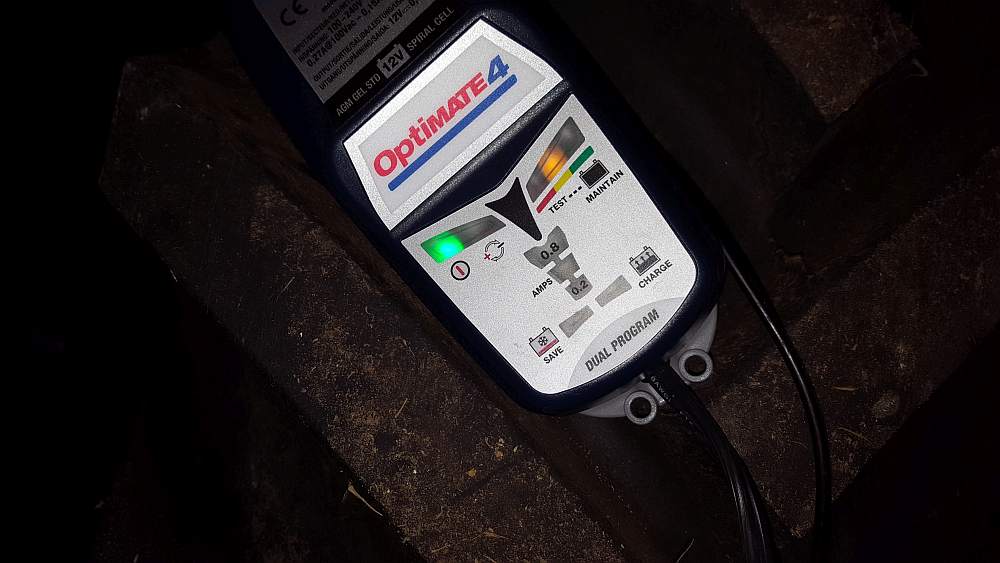

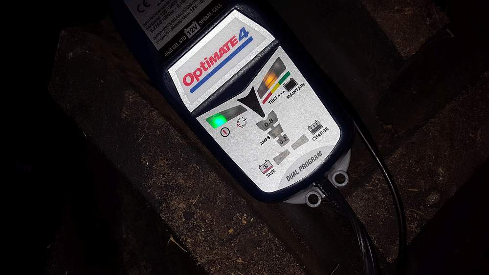

hallo,
ich grabe das Thema mal wieder aus..
hab emich vor 2 Jahren entschieden, das Optimate 4 im Paket mit einer starken Odyssee Batterie bei Wunderlich zu erwerben.
Seither fiel mir beim Laden und Erhalten nichts Außergewöhnliches auf. Doch seit einigen Monaten kommt mein Optimate nicht mehr in den Lademodus - und zwar sowohl mit der o.g. Odyssee als auch egal mit welcher anderen Batterie ich das teste-.
Zunächst läuft beim Anklemmen alles ganz normal: die Leuchte 1 (oben links) leuchtet grün. und unten links leuchtet die Diode 3. und die Diode 8 (2 Amp) blinkt.
Danach folgt dann aber das merkwürdige:
Das Optimate wechselt nicht mehr wie früher in den lade-Modus (Diode Nr. 4 unten rechts).
Sondern es leuchten bereits nach ca. 1 Stunde nur noch 1 (oben links) und die gelbe Diode 6 (oben rechts, Mitte). Beide im Dauerleuchten.
Was hat das zu bedeuten?
ich klemme übrigens direkt an die Batterie an, mit dem mitgelieferten Adapterkabel.
Und die gemessene Batteriespannung kommt nicht mehr über 12,5 V raus. Bei der Odyssee.
Die Batterie beim anderen Moped fiel sogar auf 11,6 V ab. Tot. obwohl erst ein halbes Jahr alt...
kann mir jemand helfen?
