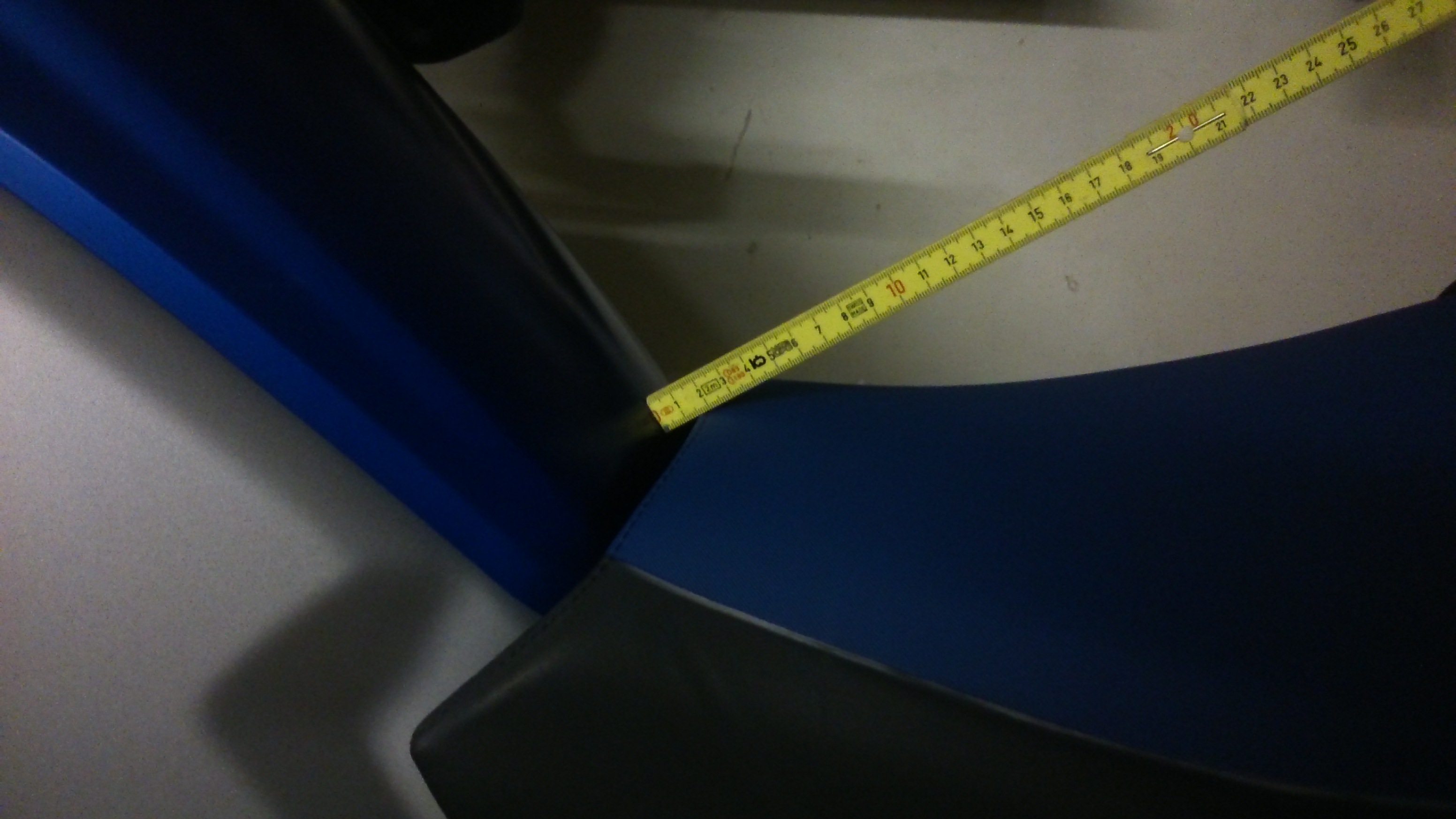

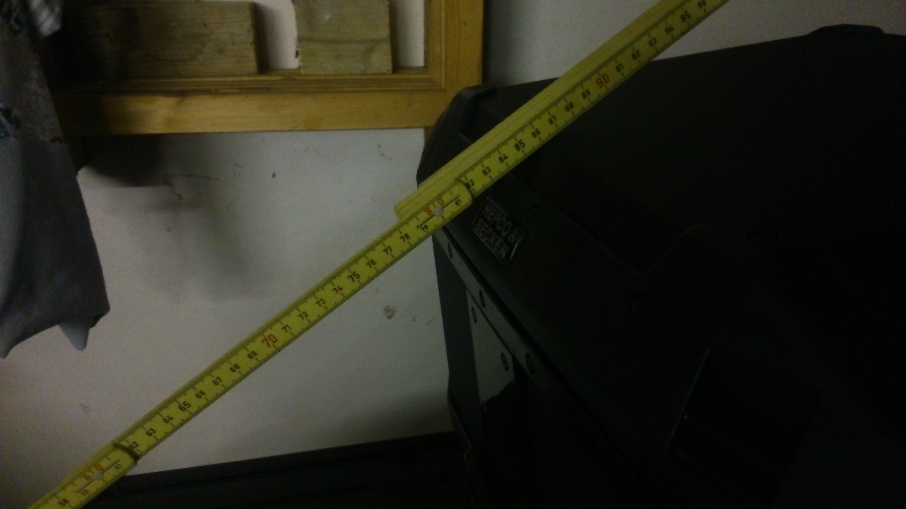

Soeben gemessen:
Das Maßband vom Tank flach über die Soziabank gelegt, beginnt die TC-Rückseite bei 75 cm. Dabei sind zwischen effektiver Soziabanksitzfläche und TC-Rückseite noch 6-7 cm Luft, da hat die Sozia reichlich Platz zum anlehnen.
Schräg hoch gemessen zum TC, beginnt das Givi Trekker Outback TC bei 83-84 cm, hat also fast mehr Platz als das Bild des TO mit seinem BMW-TC (ebenso schräg hochgemessen)

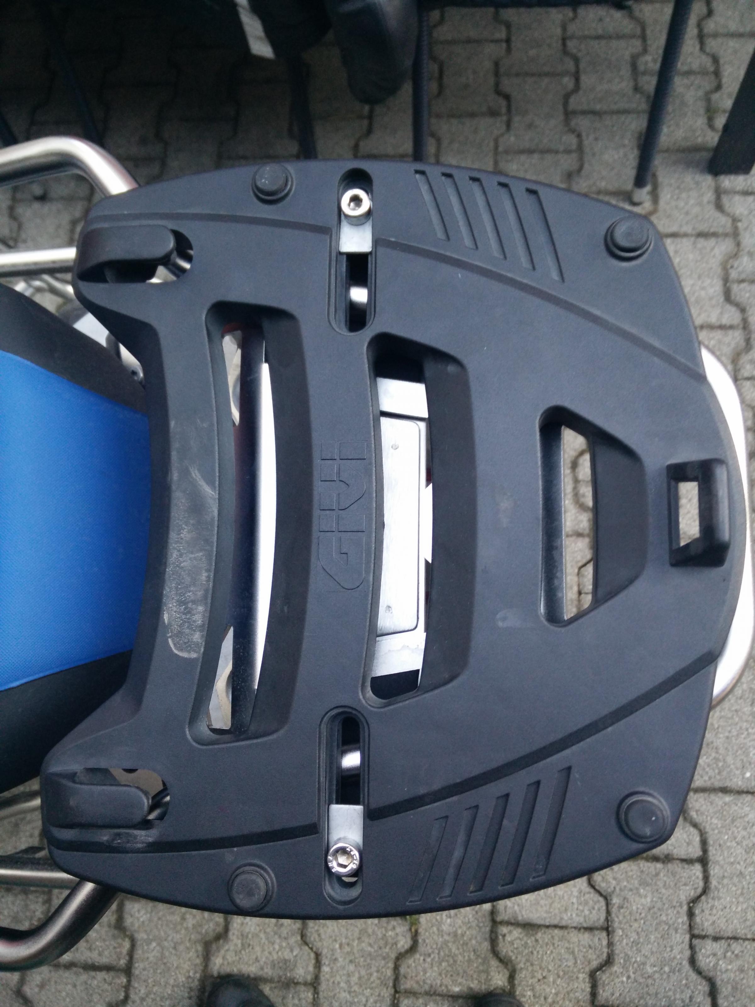

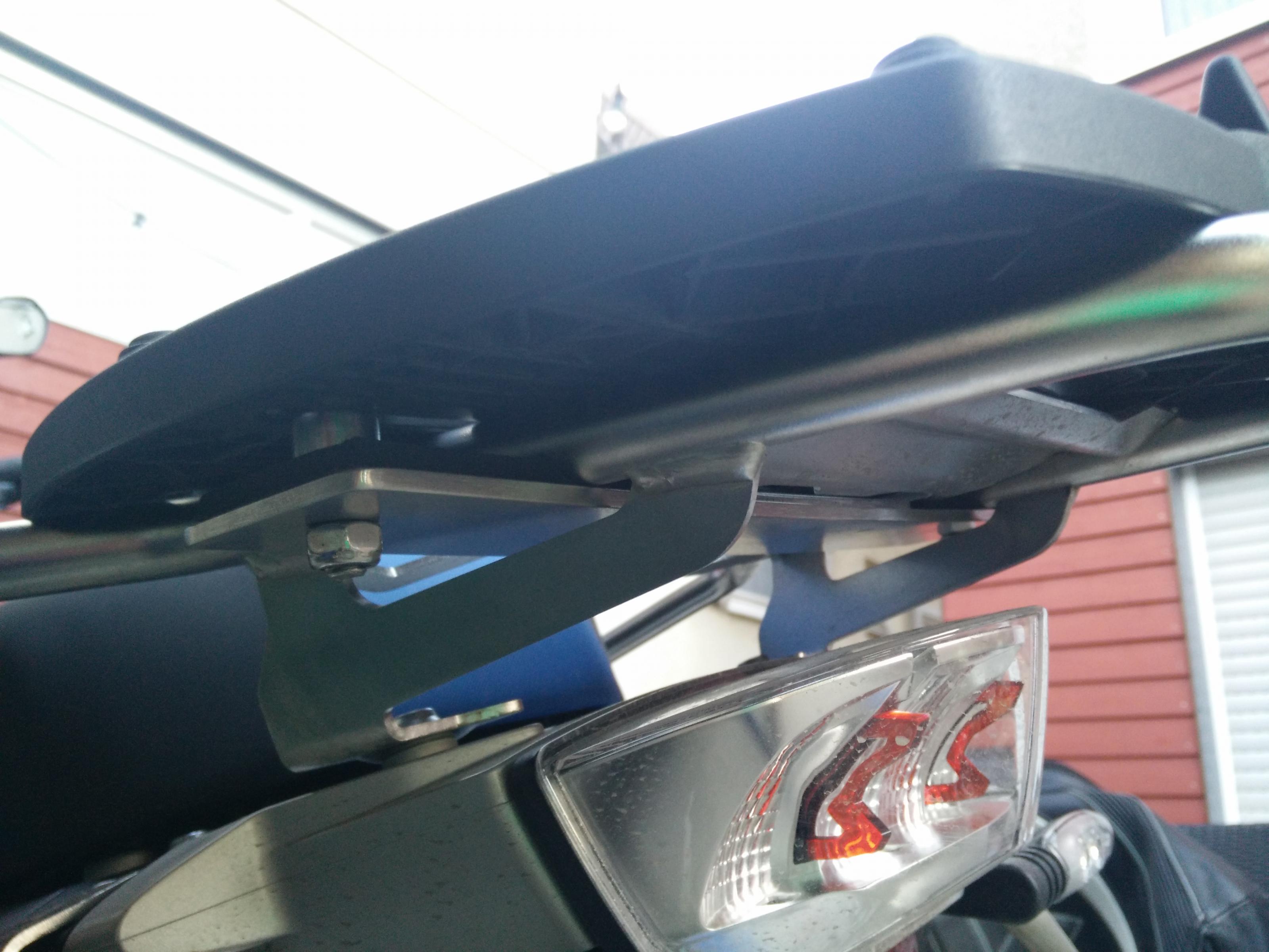

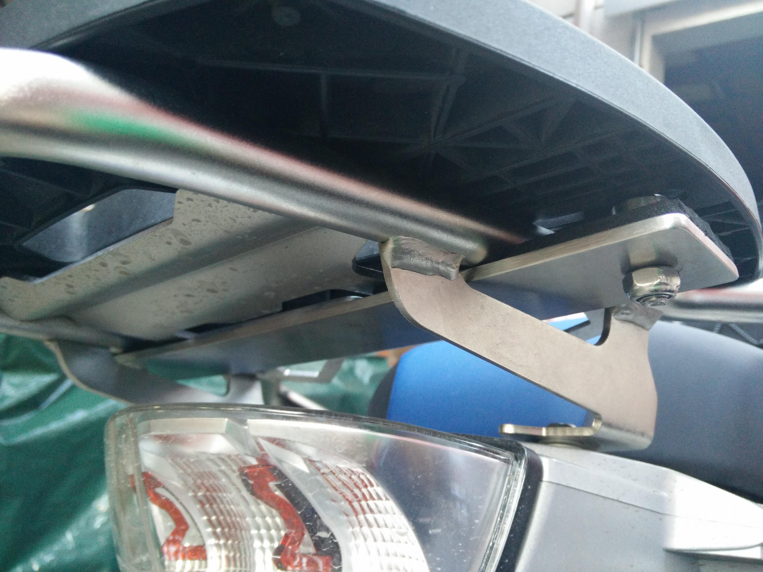

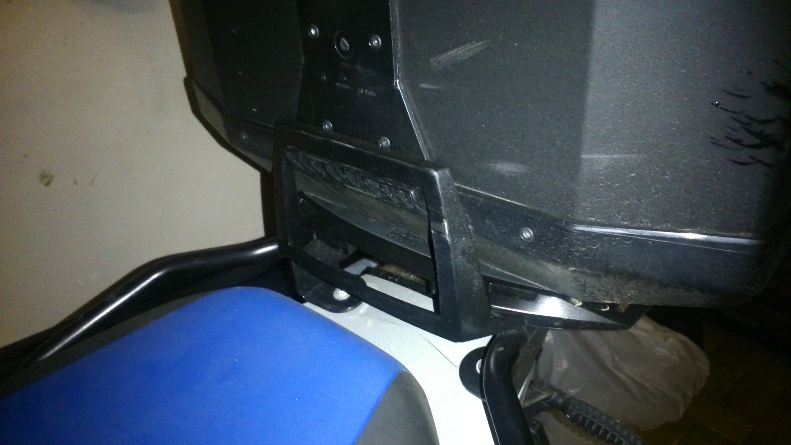

Meine Einbauposition der Givi TC-Platte mit viel Platz für die Sozia:
_alex_
10.06.2015
407
Fellbach
GSA LC blau
Passt da das Givi Trekker drauf?

Das passt, ist beides Monokey System...

Hier sieht man perfekt, wie die neu gefrästen haltestücke die Grundplatte viel weiter hinten am Träger festkrallen. So würde es auch mit der H&B Grundplatte auch funktionieren.
Alternativ ist die Querstange aus Edelstahl auch geeignet.

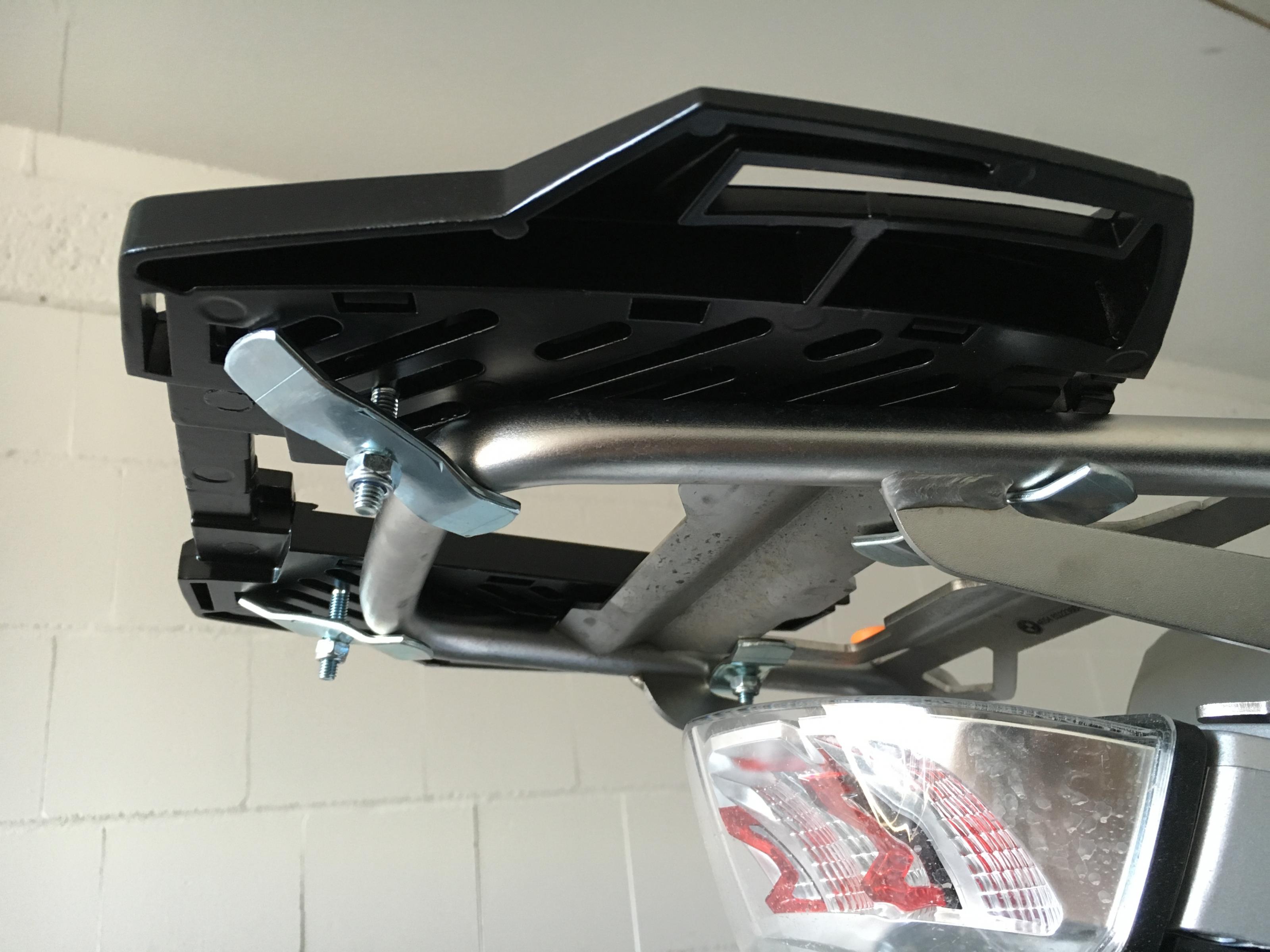

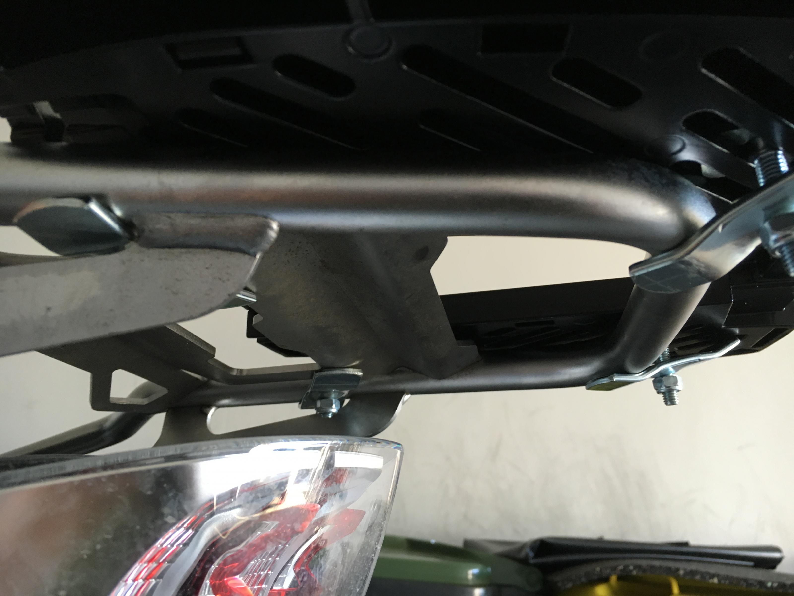

Aktueller Stand:
ich habe den BMW-Träger wieder montiert und an diesem die H&B Adapterplatte mittels dieser Flachschellen befestigt. So weit wie möglich nach hinten. Die beiden Schellen in Richtung Sitzbank habe ich optimal am Träger festziehen können. Die beiden Schellen ganz hinten sind nur einseitig am Träger dran. Das Frästeil von RunNRG wäre hier optimal, aber so was kann ich mir nicht machen oder besorgen. Idee wäre eine dünne Stahlschiene von links nach rechts unter dem Rohr des Trägers zu halten und dann wie gehabt mit längeren Schrauben von oben durch die Adapterplatte am Träger befestigen.
Die maximalen Kräfte beim Anlehnen wirken ja an den Schellen nah an der Sitzbank, die hinteren würden bei einer Vollbremsung mehr Zug nach oben bekommen. Ich vermute aber, dass die Befestigung jetzt ausreichend ist.
was denkt ihr?
