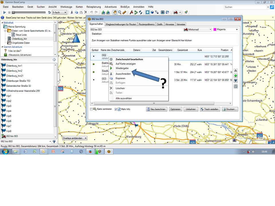

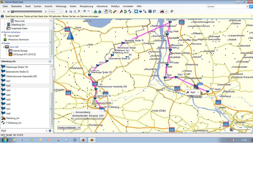

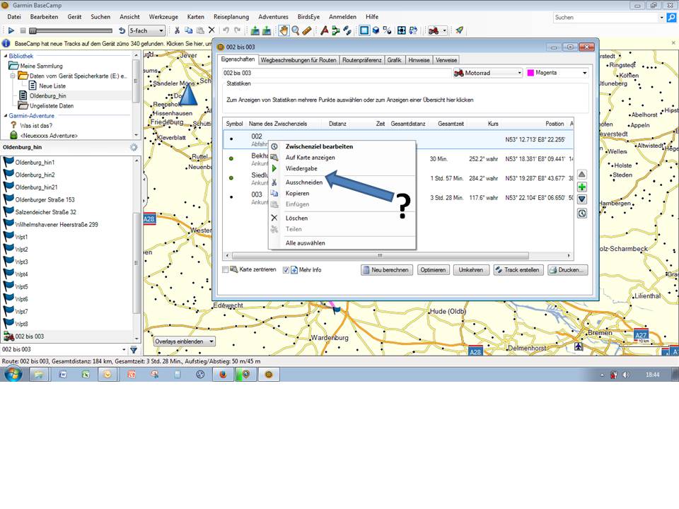

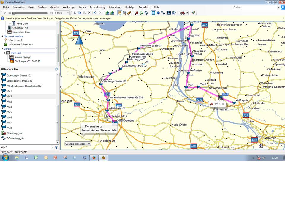

Ich dreh hier noch ab!!!!! Vielleicht sehe ich aber auch den Wald vor lauter Bäumen nicht.
Ich habe mit Basecamp eine Route auf dem Zumo geöffnet ( jedenfalls glaube ich das getan zu haben) und sehe dann das angehängte Bild. Ich finde aber nirgends eine Stelle wo sich nach dem Rechtsklick einn Menü öffnet um die Wegepunkte in "kein Alarm" zu ändern.
Kann mir von Euch jemand auf die Sprünge helfen?

oerst
oerst
22.07.2013
9.342
LEV
R1300GSA TB
Die Route ist nicht auf dem Navi, sondern in der Liste Oldenburg_hin.
Ich vermute, es ist auch die Route Oldenburg_hin.
Diese doppelklicken, dann kannst Du die bearbeiten.

wenn ich doppelklicke, komme ich sogar in das Kontextmenü und ein Rollfeld öffnet sich. Dort fehlt aber (wo ich den Pfeil mit dem Fragezeichen reingesetzt habe) der Punkt "Kein Alarm bei Ankunft", und dieser Menüpunkt sollte dort laut Zellhöfer Handbuch sein???????
Pendeline
Pendeline
25.02.2013
3.088
Westlich Stuttgart
R1300GS, R12G/S
Hi hefranck
Startpunkt und Zielpunkt sind IMMER mit Alarm. Die Punkte dazwischen, die Zwischenziele, kannst du wahlweise auf Alarm oder alarmlos stellen.
