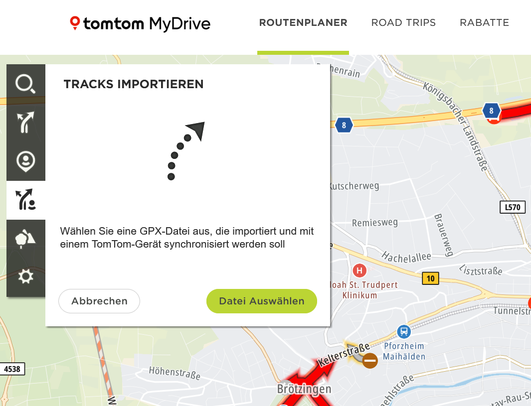

Über MyDrive:
"Meine Routen", "Tracks importieren"
Edit: Sorry, ich sehe grade, in der Android App MyDrive ist die Funktion "Tracks importieren" gar nicht verfügbar. Der o.a. Screenshot stammt von der Web Applikation auf dem PC.
(Der Versuch, sich mit der Web Applikation im Browser auf dem Handy anzumelden, scheitert. Die Tastatur verschwindet jedesmal sofort wieder. Tomtom kann keine Software.)
Somit schätze ich, bleibt der Weg vom Handy zum TT Rider nur über ein USB Kabel, genauer, ein "OTG" Kabel, über das sich der Rider als Massenspeicher ansprechen lässt.
Edit 2: Der zweite Weg geht über eine (kleine) micro SD Karte. 1 GB oder weniger reicht vollkommen!
